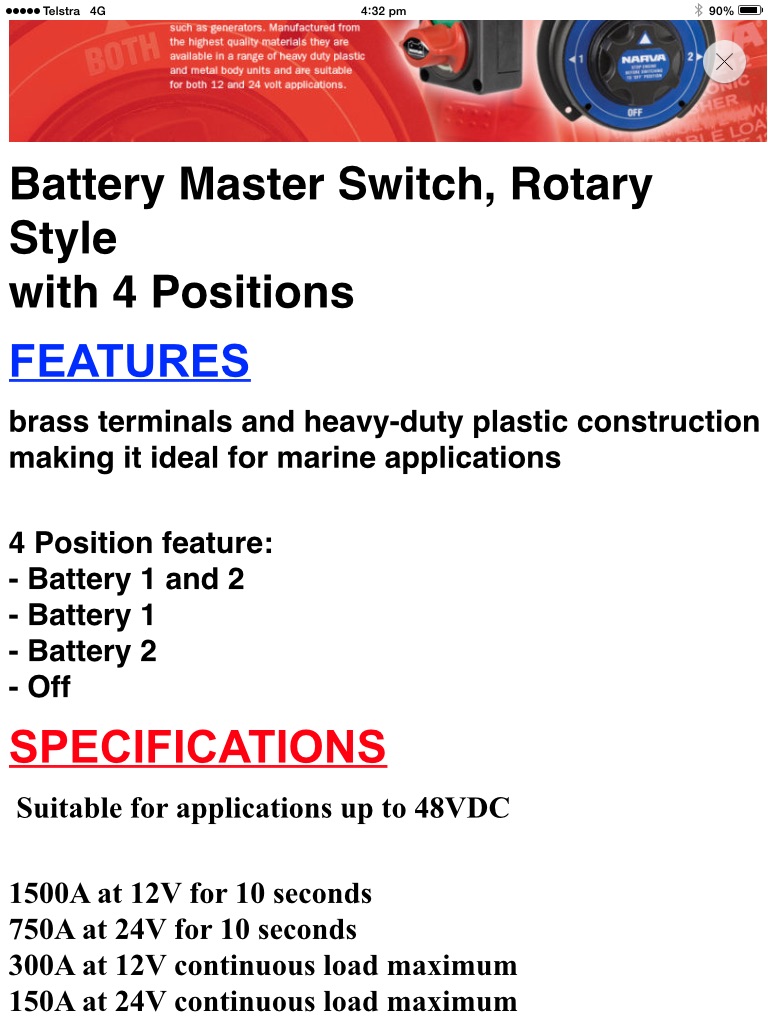

Tudor Tanase Postat Octombrie 7, 2014 Partajează Postat Octombrie 7, 2014 (editat) "Heblurile" astea, cel puțin aici la cei ce vind accesorii pentru bărci etc, au Rating pentru (daca nu ma înșel) instantaneu, durata mică (x minute) si continuu. Eu am unul de calitate care are (din memorie) 1,200A instantaneu si 400A continuu si cred vreo 600A 5min/ora sau asa ceva. Deci pentru un troliu care max cere 450A si de obicei mult mai puțin, e OK. Daca, pe de alta parte montezi o chinezărie de 400A si aia sint doar instantaneu si poate nici atit, si ii bagi 300A asa vreo 5 minute, sigur se topește ceva. Doar ca exemplu: Editat Octombrie 7, 2014 de Astral Cind uitam sa ne jucam incepem sa imbatrinim... Link spre comentariu Distribuie pe alte site-uri Alte opțiuni partajare...
