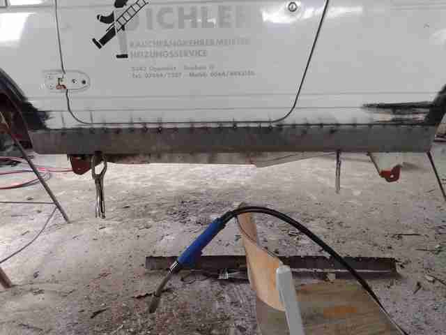

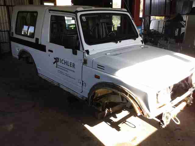

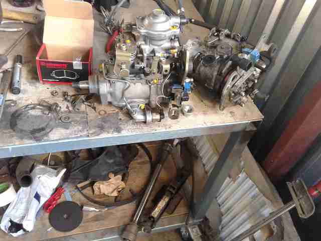

peter erno Postat Octombrie 4, 2014 Partajează Postat Octombrie 4, 2014 (editat) Am inceput,asa zis semirestaurare a masinii mele de hobby,suzuki pickup 1.9td Masina are 63000 km,adus recent de la un hornar din austria.Rugina are sub ornamentele de praguri,aripile si restul intacte. Urmeaza izolare completa ceara cavitati in cantitati industriale pentru conservare. Schimbare culoare,momentan am de gand o culoare maro mat. Modificare pentru ulei vegetal,pompa construita pentru 100,110 cp pentru inceput,turbo vnt. Roti de 30 ori 31,jante alu pentru reducerea greutatii,suspensie completa Ironman,bodylift 5 cm. Ce s-a facut pana azi, Editat Octombrie 5, 2014 de peter erno http://modificari4x4.blogspot.ro/ relatii la tel 0723013231 peter.erno@yahoo.com Link spre comentariu Distribuie pe alte site-uri Alte opțiuni partajare...

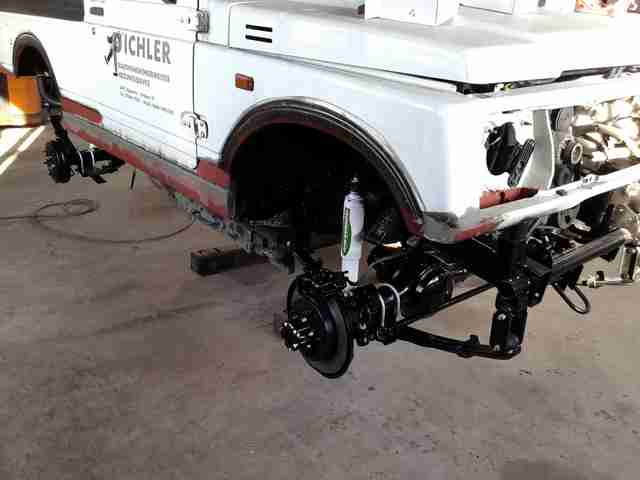

peter erno Postat Octombrie 6, 2014 Autor Partajează Postat Octombrie 6, 2014 Re: Semirestaurare,modificare suzuki samurai long body diesel Elemente de suspensie,tractiune ,diferite suporti ,jante sablate,urmeaza vopsirea electrostatica a elementelor care rezista la 200 grade. Sasiu si cabina curatat,aplicat kelfos,grund,teroson,si urmeaza o vopsea tip emaur,sa fie mai usor de curatat. http://modificari4x4.blogspot.ro/ relatii la tel 0723013231 peter.erno@yahoo.com Link spre comentariu Distribuie pe alte site-uri Alte opțiuni partajare...
peter erno Postat Octombrie 7, 2014 Autor Partajează Postat Octombrie 7, 2014 Re: Semirestaurare,modificare suzuki samurai long body diesel Moturul va fi mult mai puternic ,am hotarat sa refac complet sistemul de franare,ferodouri speciale,discuri si tambur rectificate,finisate cu piatra fina. La schimbul de placute in multe cazuri avem in general probleme cu etrieri gripati,care se incalzesc,infraneaza masina. Am inceput si revopsirea in camp electrostatic a mai multor elemente... http://modificari4x4.blogspot.ro/ relatii la tel 0723013231 peter.erno@yahoo.com Link spre comentariu Distribuie pe alte site-uri Alte opțiuni partajare...

peter erno Postat Octombrie 15, 2014 Autor Partajează Postat Octombrie 15, 2014 Re: Semirestaurare,modificare suzuki samurai long body diesel Monitor,motorul xud este unul de tip idi,deci nu exista debitul de aer care sa i faca rau.Am montat o pompa modificata ,cu cap hidraulic de 11mm si multe multe lucruri modificate,stie debit max 120cc,turbo kkk t20 1,5 bar,deci cu motor in parametri ,poate ajunge 150 180 cp. Alta; Am rectificat discurile si tamburii,saboti strunjiti la diametrul tamburului,frana de mana va fi cu doua manete,pentru colt. Toate suruburile am sablat si rezincat. http://modificari4x4.blogspot.ro/ relatii la tel 0723013231 peter.erno@yahoo.com Link spre comentariu Distribuie pe alte site-uri Alte opțiuni partajare...

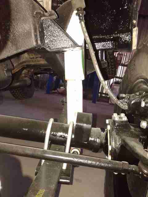

peter erno Postat Octombrie 20, 2014 Autor Partajează Postat Octombrie 20, 2014 Re: Semirestaurare,modificare suzuki samurai long body diesel Azi am reusit sa pun masina pe noile roti,si suspensie Ironman.Revizie completa la punti,simeringuri rulmenti uleiuri schimbate.Urmeaza revizie reductor,si pregatesc masina pentru schimbare culoare. La culoare doua variante,sau verde mat ,sau stil rat rod vopsea culoare rugina... http://modificari4x4.blogspot.ro/ relatii la tel 0723013231 peter.erno@yahoo.com Link spre comentariu Distribuie pe alte site-uri Alte opțiuni partajare...

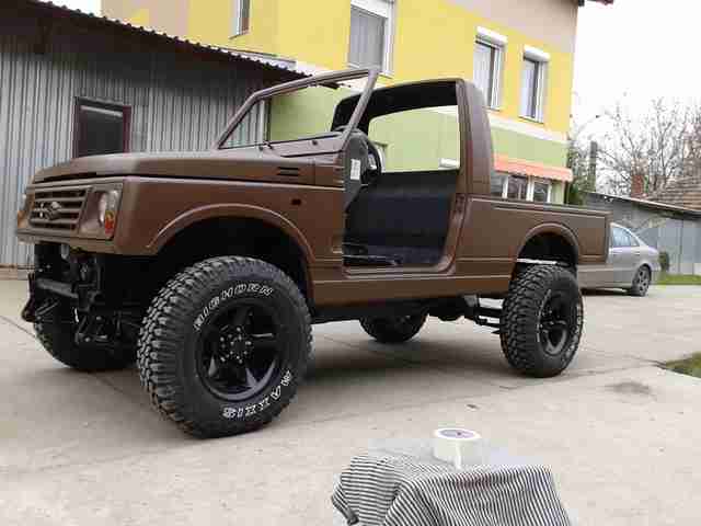

peter erno Postat Noiembrie 1, 2014 Autor Partajează Postat Noiembrie 1, 2014 Re: Semirestaurare,modificare suzuki samurai long body diesel Masina este vopsita,culoare olivbraun mat. Urmeaza suport troliu ,bara fata. http://modificari4x4.blogspot.ro/ relatii la tel 0723013231 peter.erno@yahoo.com Link spre comentariu Distribuie pe alte site-uri Alte opțiuni partajare...

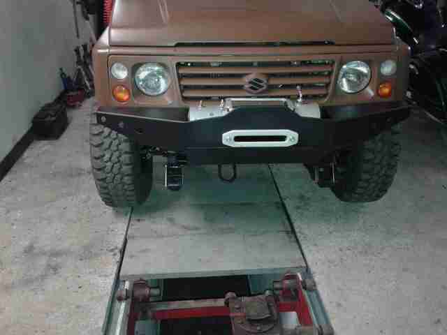

peter erno Postat Noiembrie 12, 2014 Autor Partajează Postat Noiembrie 12, 2014 Re: Semirestaurare,modificare suzuki samurai long body diesel Bara fata montata,materiale folosite 3 si 6 mm,greutate 14 kg. Am facut o poza ,comparatie cu bara Y61 Vopsea speciala polyurethan electrostatic texturat http://modificari4x4.blogspot.ro/ relatii la tel 0723013231 peter.erno@yahoo.com Link spre comentariu Distribuie pe alte site-uri Alte opțiuni partajare...
