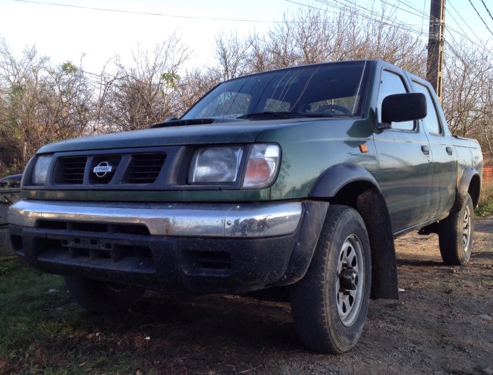

ar85gyl Postat Octombrie 5, 2014 Partajează Postat Octombrie 5, 2014 (editat) Poate sa imi zică cineva dacă se potrivește hard top de l200 (2004)pe Navara (2000)?am cumpărat unul si băiatul mia zis ca e de l200,am întrebat in stânga si in dreapta si toată lumea mia zis ca se. Potrivește dar din păcate când mia venit nu se potrivește,e mai lung,se poate sa fie de alta mașina? Editat Octombrie 6, 2014 de Astral Link spre comentariu Distribuie pe alte site-uri Alte opțiuni partajare...
Astral Postat Octombrie 6, 2014 Partajează Postat Octombrie 6, 2014 (editat) Re: Hardtop Nissan navara Nu se potriveste de la o marca la alta ! Daca ai fi avut rabdare sa cauti dimensiunile benei acestor masini ai fi constatat ca difera la ordinul a catorva cm astfel ca un hard-top de la o marca nu se aseaza perfect pe bena altei masini..... Dimensiunile de mai jos sunt pentru modelele de dupa 2005 : DIMENSIUNI BENA PICK-UP DOUBLE CAB : L x l x h MAZDA BT-50 : 1530 x 1456 x 465 NISSAN NAVARA : 1511 x 1560 x 457 TOYOTA HILUX : 1520x1515x450 MITSUBISHI L200 : 1325X1470X405 PS - Pentru vanzarea celui pe care l-ai cumparat pune anunt la "Vanzari accesorii 4x4"...... Editat Octombrie 6, 2014 de Astral REGULAMENT FORUM CLUB 4X4 Rescue 4x4 & MyTrip Link spre comentariu Distribuie pe alte site-uri Alte opțiuni partajare...
