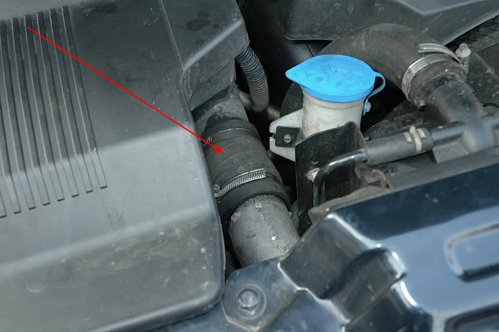

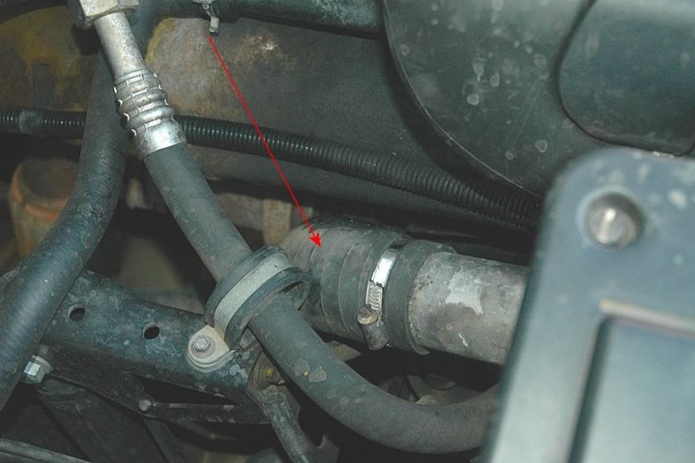

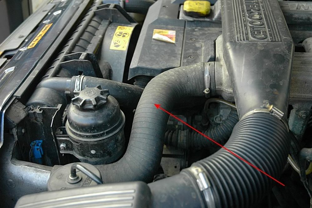

la astea e foarte greu de gasit tester pe motorizare, poate numai la reprezentanta, ia chestiile comune pe rand:
1. astea sunt sensibile la calitatea filtrului de motorina, daca nu a fost schimbat de mult pune unul nou de calitate buna
2. daca mai are EGR scapa de el sau macar vezi sa nu fie infundat/blocat,
3. furtunele de la turbina se mai delamineaza si se gatuie cand o calci, strange-le cu mana si daca sunt moi trebuie schimbate
[ATTACH=CONFIG]226010[/ATTACH]
[ATTACH=CONFIG]226011[/ATTACH]
[ATTACH=CONFIG]226012[/ATTACH]
nu-i ieftin dar asa ceva ar fi necesar http://www.ebay.com/itm/AlliSport-Range-Rover-P38-2-5-DSE-BMW-EGR-Removal-Uprated-Turbo-Hose-Set-/330834752571
furtunele trebuie verificare cand e motorul pornit sau oprit ,sau nu conteaza?
intradevar sunt moi cand e pornita
Editat de Romeliu
