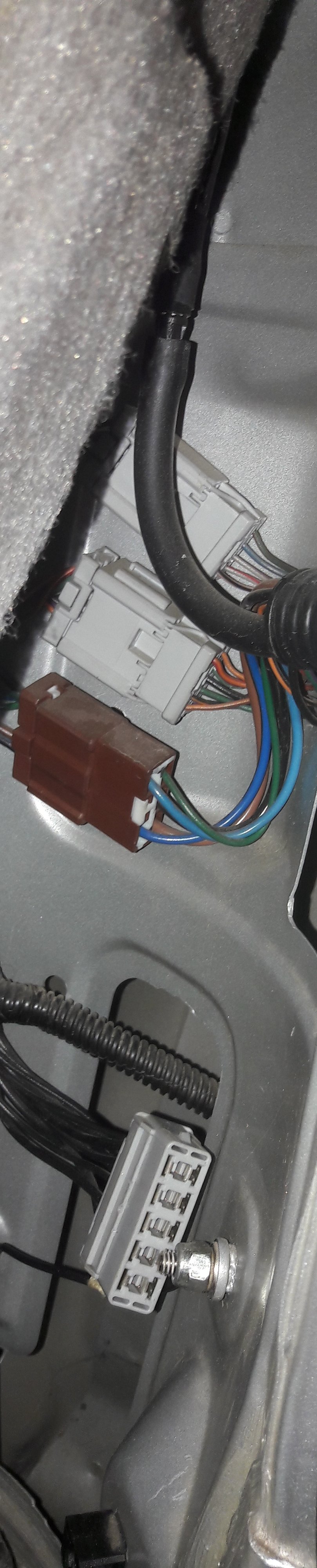

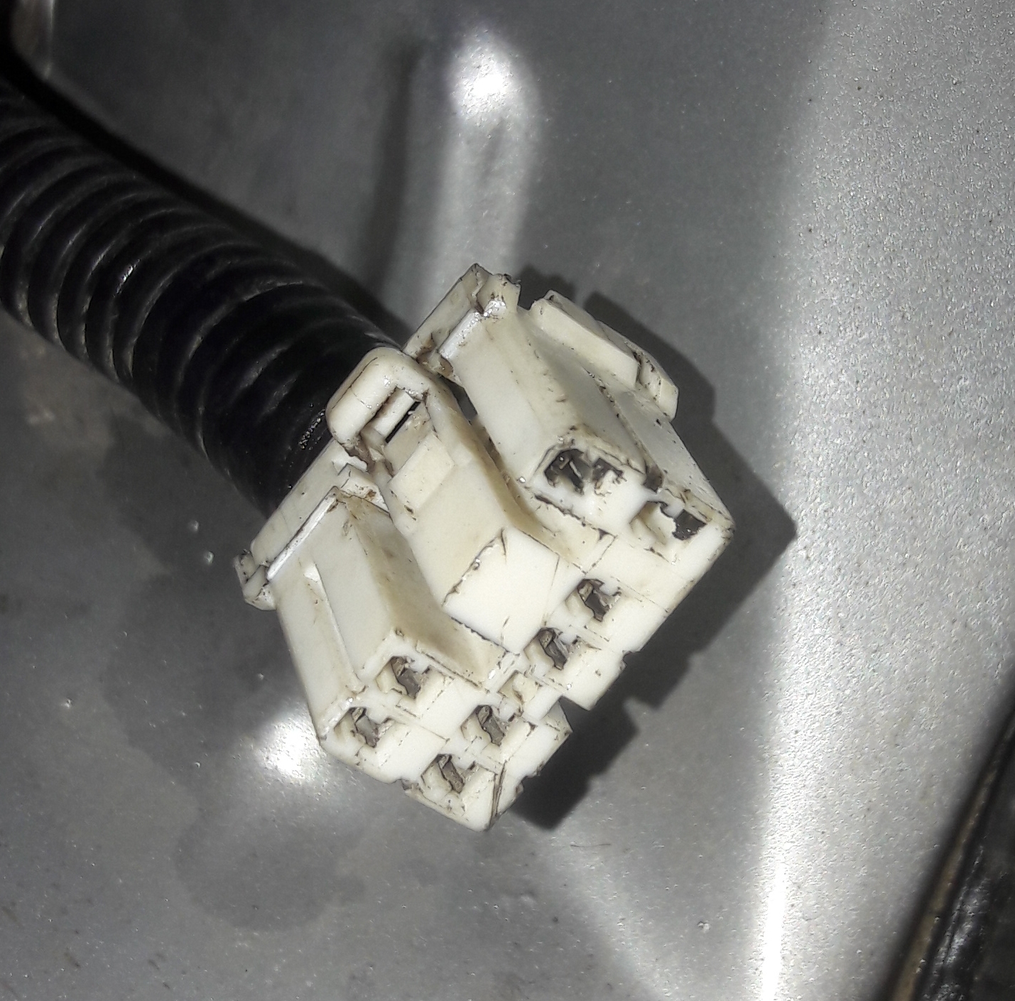

Filalucian Postat Ianuarie 20, 2018 Partajează Postat Ianuarie 20, 2018 Re: modul electronic carlig remorcare Salutare, am achiziționat un cârlig second-hand si mufa arată ca in poza atașată. Nu am unde sa o cuplez in aripa din dreapta. Nu e mufa corecta? Se poate adapta? Link spre comentariu Distribuie pe alte site-uri Alte opțiuni partajare...
Puscasul Postat Februarie 4, 2018 Partajează Postat Februarie 4, 2018 Re: modul electronic carlig remorcare Salutari tuturor ! Si eu am cumparat un carlig SH care are o mufa exact la fel cu cea din fotografia de mai sus. Nu am apucat inca sa desfac si sa vad daca se potriveste ptr . ca abia acum am descoperit acest topic . O sa vad in saptamana care urmeaza ! Inteleg din raspunsurile de mai sus ale colegilor ca nu este nevoie de nici un modul suplimentar daca instalatia electrica a carligului se conecteaza la mufa dedicata ! Este corect ? Probabil ca masina are prevazut tot ce trebuie ...! Link spre comentariu Distribuie pe alte site-uri Alte opțiuni partajare...
Puscasul Postat Februarie 10, 2018 Partajează Postat Februarie 10, 2018 Re: modul electronic carlig remorcare Eu am demontat protectia de plastic astazi ! Exact aceea este mufa ! Link spre comentariu Distribuie pe alte site-uri Alte opțiuni partajare...

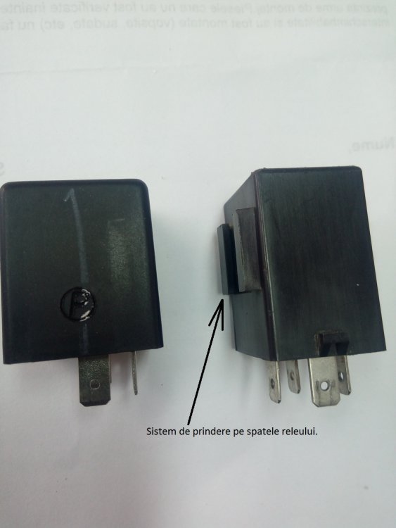

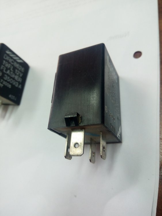

lu Postat Februarie 27, 2018 Partajează Postat Februarie 27, 2018 (editat) Re: modul electronic carlig remorcare Am montat carlig de remorcare si am comandat si releul.Problema este ca releul are niste picioruse laterale care nu imi dau voie sa il bag la locul lui deoarece tine in releul verde din stanga lui.Se monteaza in alta parte sau este de pe un model mai vechi de tablou de sigurante?In plus are un fel de suport pe spate cu care cred ca se prinde releul de tablou. Am scos releul verde din stanga si am putut sa il bag la locul lui.Pe avarii merge si semnul de remorca impreuna cu avariile, la semnalizare dreapta la fel dar la semnalizare stanga nu se aprinde decat o data martorul de remorca apoi numai semnalizarea, asa trebuie sa faca sau este ceva ce nu am facut, de exemplu nu am cuplat remorca sau ca nu am pus nici instalatia electrica pe masina deoarece astept una originala din UK? Editat Februarie 27, 2018 de l@u Link spre comentariu Distribuie pe alte site-uri Alte opțiuni partajare...
teddybear Postat Februarie 27, 2018 Partajează Postat Februarie 27, 2018 Re: modul electronic carlig remorcare Comportamentul, la martorii din bord, e urmatorul: fara remorca cuplata, la semnal dreapta sau stanga, martorul de remorca flasheaza doar o data, in timp ce la avarii flasheaza impreuna cu martorii de directie cu remorca cuplata, martorul de remorca flasheaza impreuna cu martorul de directie Releul este ce trebuie, urechiusele alea de plastic se pot taia, posibil sa ai vreo problema in instalatia electrica! It's not a "Jeep thing" it's the real thing ....LAND ROVER ! Land Rover Owners Club Romania Link spre comentariu Distribuie pe alte site-uri Alte opțiuni partajare...
lu Postat Februarie 27, 2018 Partajează Postat Februarie 27, 2018 Re: modul electronic carlig remorcare Multumesc! Cred ca, comportamentul descris de mine este de la modulul confort blinker care este pus aftermarket pe semnalizare.Ii scot alimentarea sa vad daca mai face la fel. Link spre comentariu Distribuie pe alte site-uri Alte opțiuni partajare...

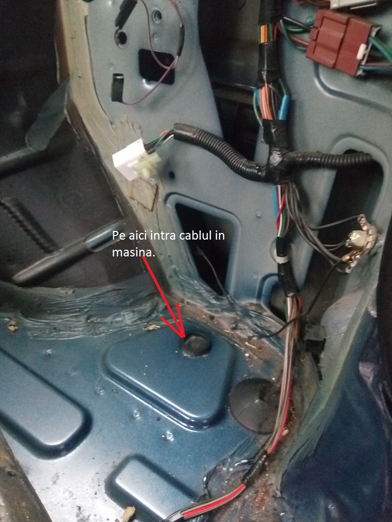

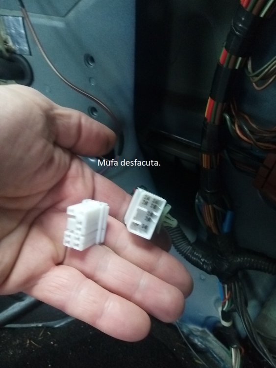

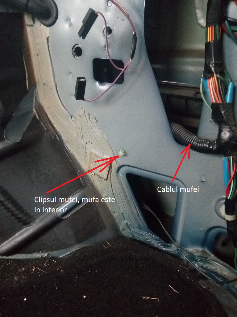

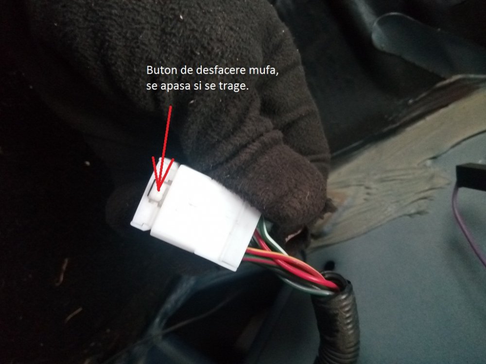

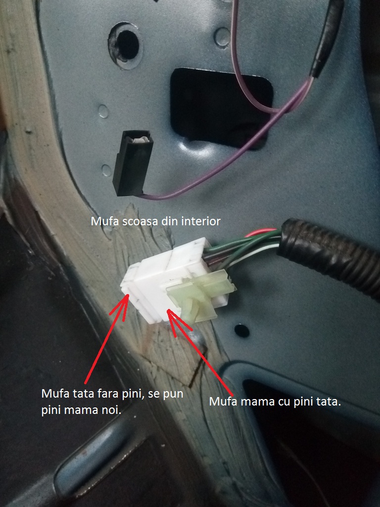

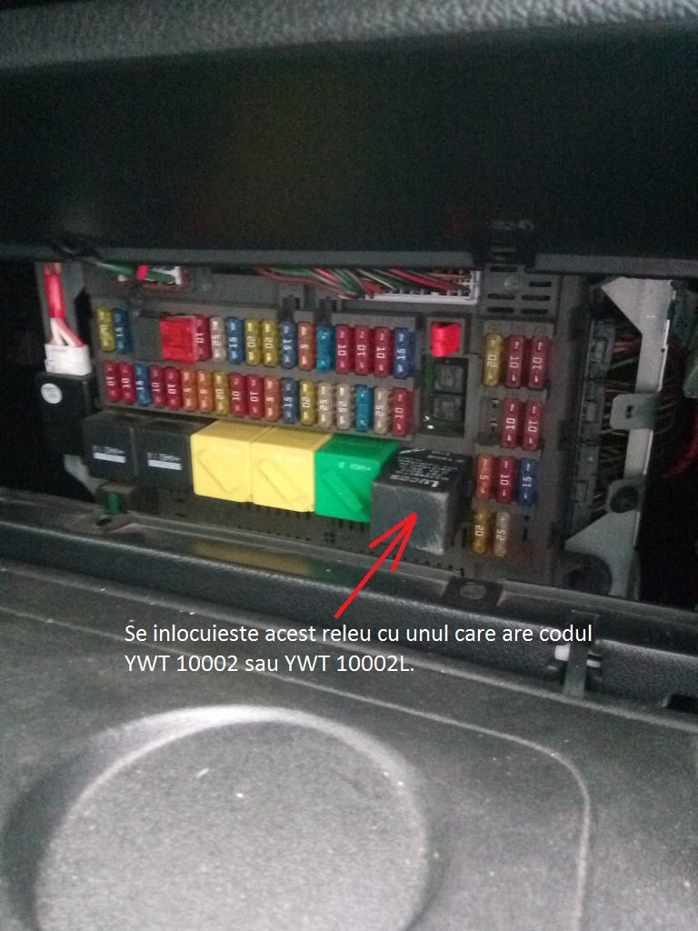

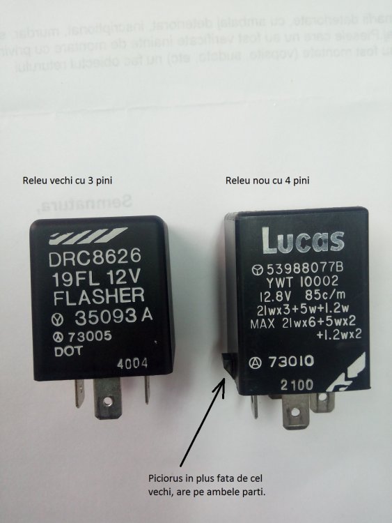

lu Postat Martie 3, 2018 Partajează Postat Martie 3, 2018 Re: modul electronic carlig remorcare Tutorial instalatie carlig remorcare: Se desface panoul din dreapta spate portbagaj, apoi totul este scris in foto. Mufa tata se poate echipa cu pini mama care se gasesc la orice magazin cu piese electronice, daca nu aveti instalatie originala cu mufa tata dedicata.Dupa schimbarea releului se va aprinde in bord martorul de remorca.Sper sa ajute de acum pe cei ce vor sa isi monteze carlig de remorcare. 2 Link spre comentariu Distribuie pe alte site-uri Alte opțiuni partajare...
