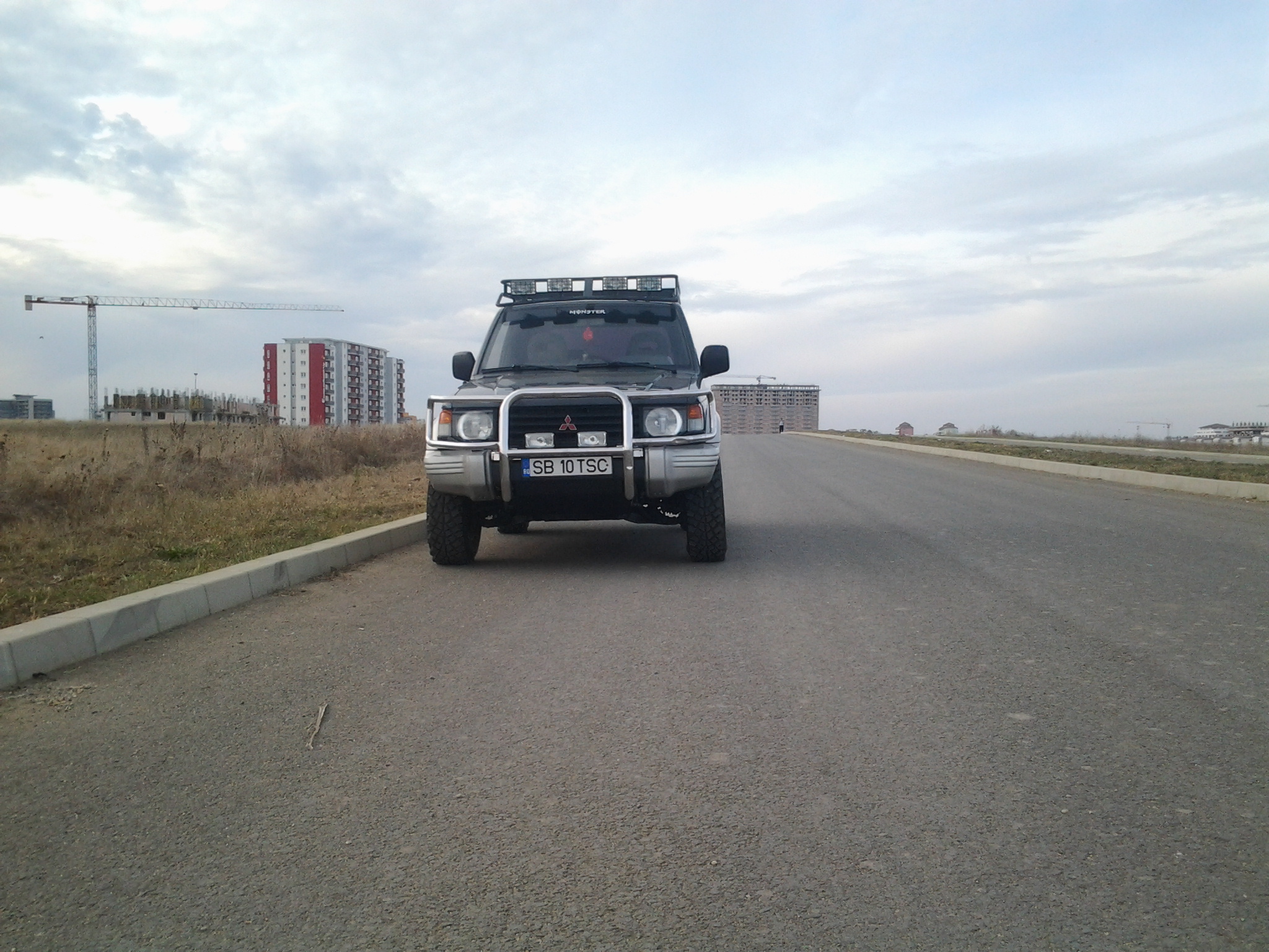

coltalb Postat Octombrie 16, 2014 Partajează Postat Octombrie 16, 2014 pajero mk 2 an 93 swb buna seara, Cine ma poate lamuri si pe mine dc au ajuns rotile mele de fata sa stea cracanate in forma / \ asta? bucsi pivoti in regula. cauciucuri resapate 235/75/15 cu crampoane exista reglaje in afara tablitelor bratului superior cu care nu rezolv nimic? sau sa strambat sasiul? Link spre comentariu Distribuie pe alte site-uri Alte opțiuni partajare...

coltalb Postat Noiembrie 16, 2014 Autor Partajează Postat Noiembrie 16, 2014 (editat) Re: flansele distantiere de la roti si inaltatul din torsiune afecteaza caderea rotii? Help!!! Am schimbat bucsile bratelor superioare am scos tablitele si am intors axul bucsilor invers castigand cativa milimetri. In concluzie rotile stau drepte ,mult mai bine . Ridicatul din bari modifica clar caderea rotilor. Cel mai simplu mod de a va convinge e sa va apasati si sa ridicati aripa ca sa zic asa sa vedeti cum roata isi modifica unghiul de cadere. Cu cat e ridicata mai mult va sta mai rau / \ Editat Noiembrie 16, 2014 de coltalb Link spre comentariu Distribuie pe alte site-uri Alte opțiuni partajare...

coltalb Postat Noiembrie 17, 2014 Autor Partajează Postat Noiembrie 17, 2014 Re: flansele distantiere de la roti si inaltatul din torsiune afecteaza caderea rotii? Help!!! Am apasa si ridicat de bullbar din coltul masinii si am vazut cum roata intra si iese din pastea de sus. Eu am ridicat vreo 3,5 cm oricum cam mult ca ating tampoanele in sasiu, nu mai e cursa decat in jos. Link spre comentariu Distribuie pe alte site-uri Alte opțiuni partajare...
