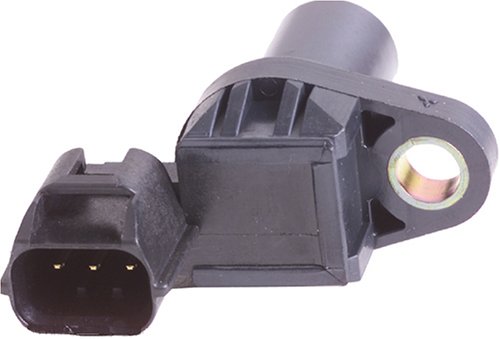

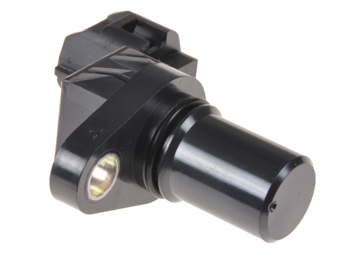

minitehnicusro Postat Octombrie 18, 2014 Partajează Postat Octombrie 18, 2014 Re: 1.6 16v -- oprire motor in mers, rog ajutor urgent, sunt in Londra, trb sa ajung acasa JSAFTA03V00153054 Engine number: G16B-630675 in program zice ca ai 2 senzori: 33220-50G02 = cam position sensor assy 33220-70E00 = crank position sensor assy de obicei ala de la axa cu came face pe nebunu. costa in jur de 100 euro. 1 3x Suzuki Jimny 1x Suzuki Samurai Dacia DoubleCab 4x4 Link spre comentariu Distribuie pe alte site-uri Alte opțiuni partajare...
minitehnicusro Postat Octombrie 18, 2014 Partajează Postat Octombrie 18, 2014 Re: 1.6 16v -- oprire motor in mers, rog ajutor urgent, sunt in Londra, trb sa ajung acasa senzorul ala este identic dupa cod cu cel de jimny. echivalent cu ADK87202, 45 lire la http://www.bigjimny.com problema este ca e duminica. 3x Suzuki Jimny 1x Suzuki Samurai Dacia DoubleCab 4x4 Link spre comentariu Distribuie pe alte site-uri Alte opțiuni partajare...

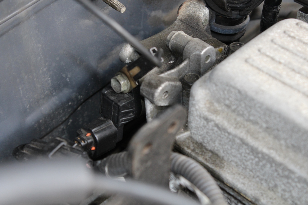

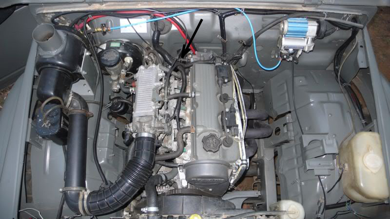

matteo_tgv Postat Octombrie 18, 2014 Autor Partajează Postat Octombrie 18, 2014 (editat) Re: 1.6 16v -- oprire motor in mers, rog ajutor urgent, sunt in Londra, trb sa ajung acasa Multumesc mult!!! Daca ai putea sa-mi postezi si o poza sau desen, ceva, sa identific pozitia/localizarea senzorului, ar fi excellent. Ai citit si ultimul meu post? (acum penultimul) Crezi ca ar tine figura sa o tin la viteze mari in asa fel incat sa stea senzorul ventilat si, deci, sa nu mai urce la temperatura critica? Editat Octombrie 19, 2014 de Astral locatie = CHIRIE ! Importator oficial Toyota Land Cruiser Seria 70 actuala, Euro 6, inmatriculabila. Detalii pe https://www.landcruiser70.ro Link spre comentariu Distribuie pe alte site-uri Alte opțiuni partajare...

minitehnicusro Postat Octombrie 18, 2014 Partajează Postat Octombrie 18, 2014 Re: 1.6 16v -- oprire motor in mers, rog ajutor urgent, sunt in Londra, trb sa ajung acasa este in spatele axei cu came, la firewall. acolo unde la motoarele 8v este delcoul. nimeni nu-ti poate garanta ca o sa mearga. cum a zis cos e o idee buna, dar nu-i mai simplu sa cauti la dezmembrari? Multumesc mult!!! Daca ai putea sa-mi postezi si o poza sau desen, ceva, sa identific pozitia/locatia senzorului, ar fi excellent. Ai citit si ultimul meu post? (acum penultimul) Crezi ca ar tine figura sa o tin la viteze mari in asa fel incat sa stea senzorul ventilat si, deci, sa nu mai urce la temperatura critica? 3x Suzuki Jimny 1x Suzuki Samurai Dacia DoubleCab 4x4 Link spre comentariu Distribuie pe alte site-uri Alte opțiuni partajare...
matteo_tgv Postat Octombrie 18, 2014 Autor Partajează Postat Octombrie 18, 2014 Re: 1.6 16v -- oprire motor in mers, rog ajutor urgent, sunt in Londra, trb sa ajung acasa OK, am gasit senzorul la Euro Car Parts, tot pe la 50 lire. Deschid maine la 10 dimineata, sunt la 30 min distanta de locul in care ma aflu, il au pe stoc in acel magazin. Acum: mai exact, cum il localizez si ce scule imi trebuie ca sa il schimb??? E nevoie de resetarea caluclatorului dupa schimbare? Pot chema un prieten dimineata cu o trusa, o facem, totul e sa stim ce ne trebuie. Importator oficial Toyota Land Cruiser Seria 70 actuala, Euro 6, inmatriculabila. Detalii pe https://www.landcruiser70.ro Link spre comentariu Distribuie pe alte site-uri Alte opțiuni partajare...
matteo_tgv Postat Octombrie 18, 2014 Autor Partajează Postat Octombrie 18, 2014 Re: 1.6 16v -- oprire motor in mers, rog ajutor urgent, sunt in Londra, trb sa ajung acasa Nu cunosc motoarele astea. Am mai mers cu ele dar e prima oara cand ridic capota. O poza, ceva, un desen. Macar delcoul ala daca-l vad.... ca sa stiu pozitia. Cat de greu se ajunge la el, ce scule trebuie? Trebuie resetare? Am gasit piesa aproape, e deschis maine, o au pe stoc, tot 50 lire. Pierd feribotul de dimi dar iau altul mai tarziu. C'est la vie. Vine cineva cu scule la mine. Totul e sa mai aflu acum cum trebuie procedat cu executia schimbului.... Importator oficial Toyota Land Cruiser Seria 70 actuala, Euro 6, inmatriculabila. Detalii pe https://www.landcruiser70.ro Link spre comentariu Distribuie pe alte site-uri Alte opțiuni partajare...
minitehnicusro Postat Octombrie 18, 2014 Partajează Postat Octombrie 18, 2014 Re: 1.6 16v -- oprire motor in mers, rog ajutor urgent, sunt in Londra, trb sa ajung acasa iti trebuie o cheie de 10 inelara sa-i desfaci surubul. ridici capota, desfaci surubul, scoti conectorul, pui senzorul nou, strangi surubul, bagi conectorul. nu necesita resetarea ECU. Nu cunosc motoarele astea. Am mai mers cu ele dar e prima oara cand ridic capota. O poza, ceva, un desen. Macar delcoul ala daca-l vad.... ca sa stiu pozitia. Cat de greu se ajunge la el, ce scule trebuie? Trebuie resetare? Am gasit piesa aproape, e deschis maine, o au pe stoc, tot 50 lire. Pierd feribotul de dimi dar iau altul mai tarziu. C'est la vie. Vine cineva cu scule la mine. Totul e sa mai aflu acum cum trebuie procedat cu executia schimbului.... 2 3x Suzuki Jimny 1x Suzuki Samurai Dacia DoubleCab 4x4 Link spre comentariu Distribuie pe alte site-uri Alte opțiuni partajare...
matteo_tgv Postat Octombrie 18, 2014 Autor Partajează Postat Octombrie 18, 2014 Re: 1.6 16v -- oprire motor in mers, rog ajutor urgent, sunt in Londra, trb sa ajung acasa Da, ala e! Am iesit la masina si am facut poze acolo, vroiam sa le postez aici pt confirmare. Dar, pt ca mi-ai dat tu poza asta, nu le mai postez, sunt lamurit. Multumesc din suflet!!!!!! Ne-om intalni noi pe undeva sa bem o bere si sa ne descretim fruntile! Am incercat sa scot conectorul acum cu mana dar nu am reusit.... Cred ca o sa fie chinuiala naibii. Pai o cheie de 10 cred ca gasim si pe aici, nu mai e nevoie sa chem omul, sa-l deranjez pt o amarata de cheie. Azi, ca un facut, cand am plecat de la el, mi-a zis sa-mi dea o trusa de scule sa am la mine, just in case. Eu am zis ca, nuuuuu, nu e cazul! Uite ca a fost.... Importator oficial Toyota Land Cruiser Seria 70 actuala, Euro 6, inmatriculabila. Detalii pe https://www.landcruiser70.ro Link spre comentariu Distribuie pe alte site-uri Alte opțiuni partajare...

matteo_tgv Postat Octombrie 27, 2014 Autor Partajează Postat Octombrie 27, 2014 (editat) Re: Grand Vitara 2001,1.6 16v - oprire motor in mers Pentru ca topic-ul sa fie complet, atasez, mai jos, cateva imagini ale pacatosului, ar putea servi la o mai usoara identificare. E interesant ca in poze mai apare pe el un logo Mitsubishi (probabil ca unii dintre senzori au fost facuti de Mitsu; cel cumparat de mine nu are, provine de la ADL Blueprint). Editat Octombrie 27, 2014 de matteo_tgv Importator oficial Toyota Land Cruiser Seria 70 actuala, Euro 6, inmatriculabila. Detalii pe https://www.landcruiser70.ro Link spre comentariu Distribuie pe alte site-uri Alte opțiuni partajare...
matteo_tgv Postat Octombrie 29, 2014 Autor Partajează Postat Octombrie 29, 2014 Re: Grand Vitara 2001,1.6 16v - oprire motor in mers Si o poza cu pozitia pacatosului pe motor (ca sa fie usor de gasit). Importator oficial Toyota Land Cruiser Seria 70 actuala, Euro 6, inmatriculabila. Detalii pe https://www.landcruiser70.ro Link spre comentariu Distribuie pe alte site-uri Alte opțiuni partajare...
