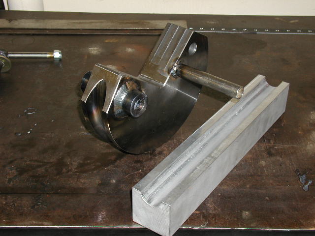

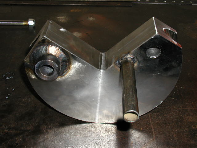

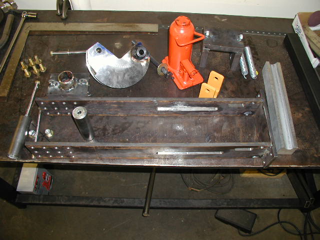

Am mai sapat ceva si am gasit si alte pareri vis-a-vis de modelul din filmul animat...e de cacao. Am gasit in schimb asta http://www.blindchickenracing.com/Tools/Tube%20Bender/Tubingbender.htm
home made...dar cu bacuri cumparate. Cum zice si omul costuri 300-325 $. Arata si ce a realizat cu dispozitivul.
Ma gandesc acum sa fac cateva vizite pe la strungari sa vad cat ar costa inclusiv axuri...etc.

http://www.gottrikes.com/Tube_Bender.htm uite aici poti sa cumperi planul in CAD si doar vb cu cei d ela taiere. restul e floare ....si poate timp......

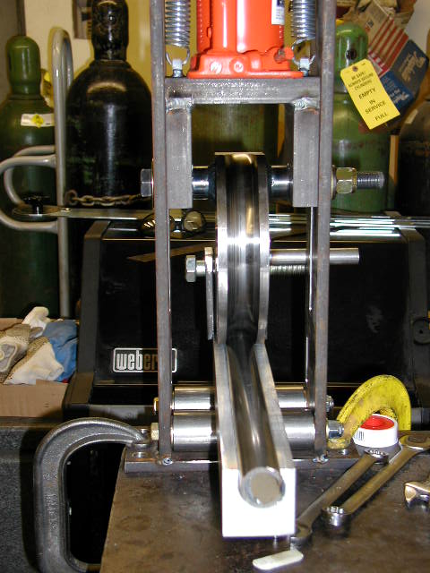

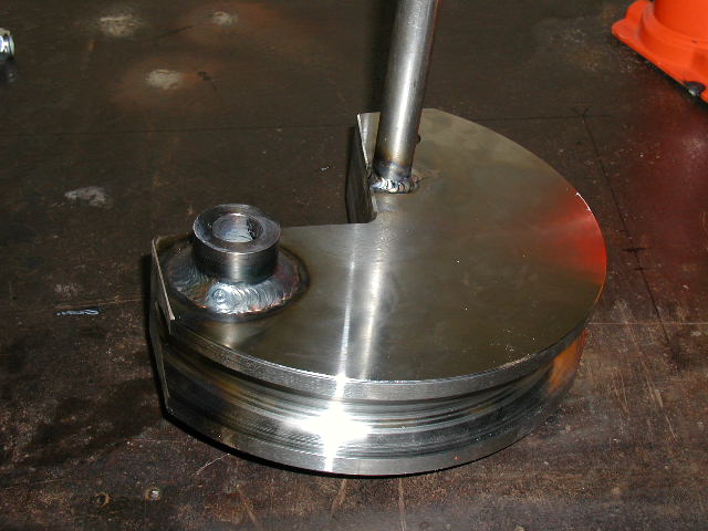

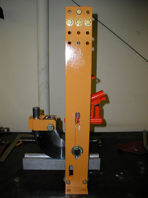

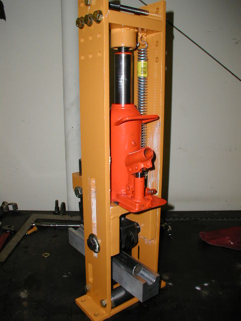

o sa gasesc eu si pdf-ul. pina atunci cauta pe http://www.motociclism.ro, ca de acolo luasem planurile, mi-am adus aminte.

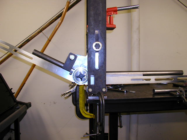

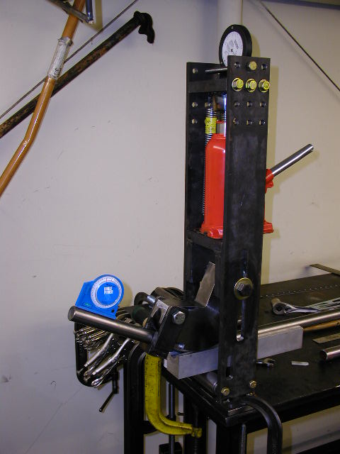

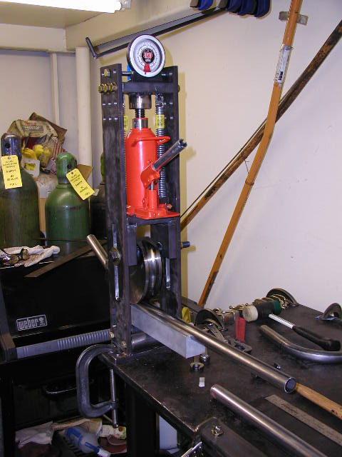

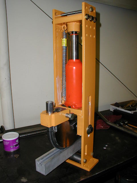

si asta e ce-am gasit acum vreo 10 ani...
2095919414_P60306851.jpg.135651bd8fc95ea1fc3d79bc959a162d.jpg2109839174_P60306861.jpg.81741ef711a3fb82505b665d69279d3b.jpg574414732_P60306871.jpg.6c8710ca2667bc7506ecdc2ce10cdb99.jpg1126949293_P60306781.jpg.ff3bbe0dc6a62a38312ff2289bf0fbdb.jpg1048365335_P60306771.jpg.48219ee8a6ce4051667023befc60ae88.jpg433756166_P60306711.jpg.72c47adae6f37b0b5588c0aad1cb4553.jpg1695183383_P52106601.jpg.dfbfc4bee44b3d5e8927e74cb81ee78f.jpg220971856_P52106562.jpg.2fa2b79ed5a427e54e5b977724772f12.jpg811708237_P52106531.jpg.7bfaa355b33072a12da6b08715011034.jpg148490221_P52106521.jpg.6ae5505ee8a13ccfcf74a9dff25f439a.jpg1197958556_P60306811.jpg.2be65f36cc1820b778db5b805fdc2859.jpg

Multumesc! Pe motociclism.ro m-am uitat deja, dinainte sa deschid topicul si am si planurile in pdf. Imi place in schimb cum arata asta galben, mi se pare solid si ergonomic.
Ramane sa vad cum si unde fac cele 2 bacuri pt ca nu cred sa le gasesc de vanzare in Ro

asta e cu cric hidraulic de 20T, daca imi aduc bine aminte. si se poate modifica usor pentru piston hidraulic si te duci cu el din pedala.

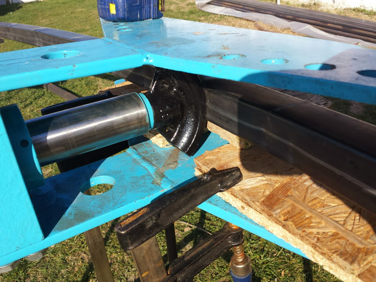

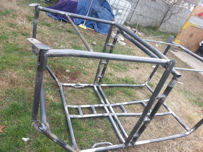

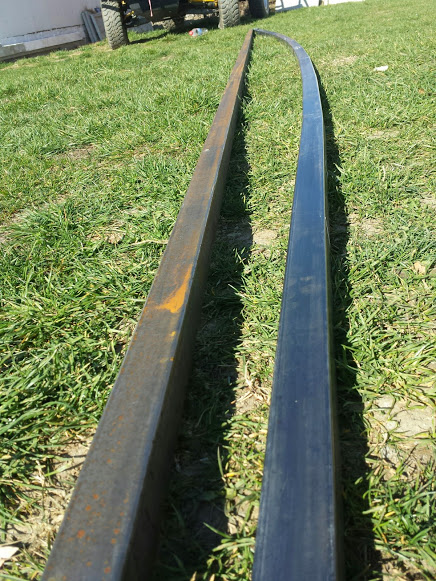

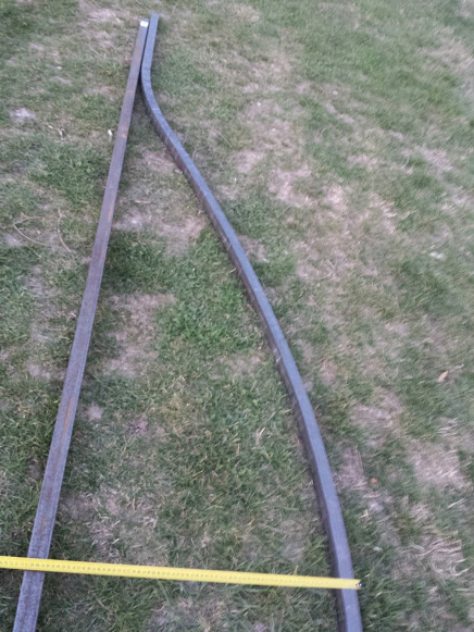

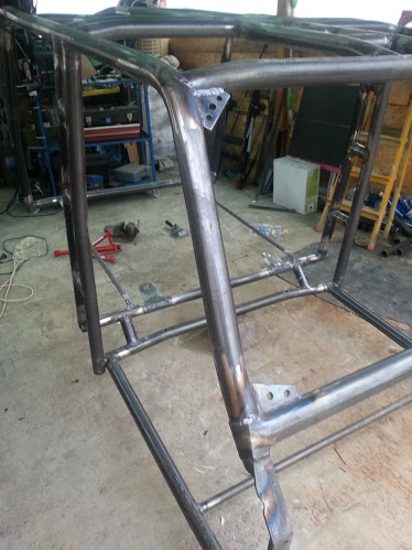

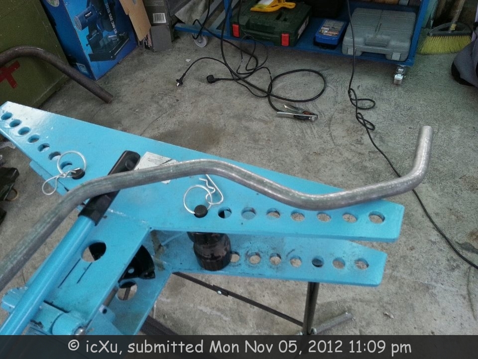

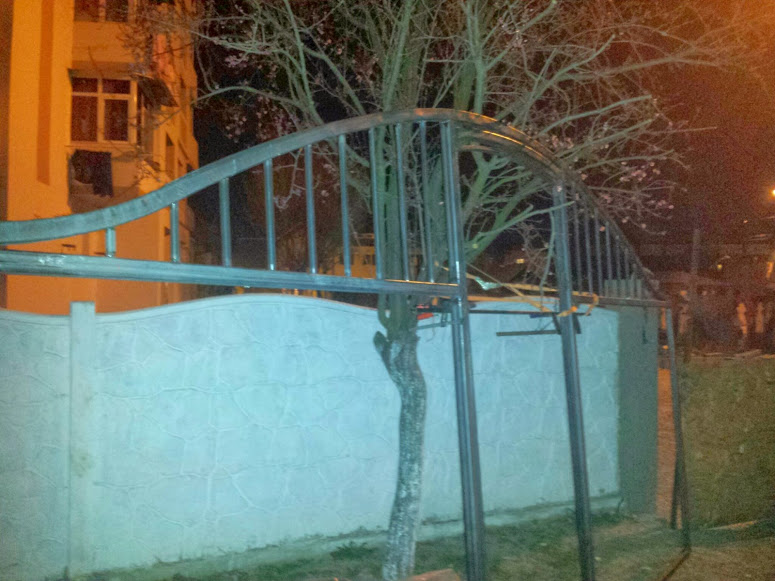

Eu cu asta mi-am facut rollcageul si alte cateva lucrari:
Indoaie relativ ok orice tip de teava atata timp cat este groasa in carne(3mm), daca teava are peretii subtiri, se indoaie pana la un anumit unchi dupa care se increteste.
Aparatul este o chinezarie de la Li***s.
Am indoit cu el si profil patrat
1054462665_20140318_144820_Stradau00252BPietei.jpg.66f55c907e62870d753d0aa9c983b63c.jpg
335661755_20140318_183740_Stradau00252BPietei.jpg.1b420999d92b439178d1ba891ac21ac3.jpg
1458641456_20140318_154933_Stradau00252BPietei.jpg.36b0622673da5a245520fcc78a0363e7.jpg

Bun si asta, dar asta-i varianta de rezerva:
1. ieftina...am vazut de la 700 lei
2. "merge relativ ok"... nu ma prea impac cu asta dar daca n-am ce face...n-am ce face
Pana atunci incerc varianta mai complicata si zic eu, care are rezultate mai estetice. In plus cum ziceam imi trebuia si mie un proiect de facut in perioada asta si rezultatul final nu e totul, mai e si placerea drumului.
Multumesc pt poze, sunt edificatoare.
