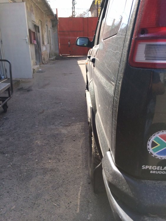

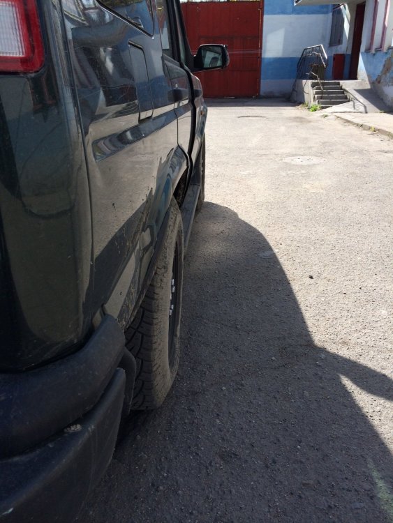

Corse Postat Octombrie 22, 2014 Partajează Postat Octombrie 22, 2014 Ziua buna Sper ca am incadrat ok topicul discutiei, eventual un moderator sa mute topicul "la locul lui" :) De cateva luni sunt posesor de Disco 2 td5. deocamdata sunt multumit, dar desigur e de pus mana ici colo mai mult sau mai putin. Totul ok pana aici, o singura problema ma sperie putin si nefiind foarte citit despre astfel de probleme nu stiu cat de usor se poate rezolva si ce presupune. Problema sta asa: Daca privesc masina din spate in fata (sau invers) si ma uit in lateral, se pot observa cum in partea dreapta ambele roti sunt in egala masura mai iesite putin (ca si cum ar avea distantiere). Totul bine si frumos aici, arata chiar bine asa. Eh...cand mergem in partea stanga, se pot observa cum rotile sunt mai bagate in interior (cred cu exact atata cat sunt iesite in partea cealalta). Dar ce ma sperie si mai tare este ca pe stanga avem diferente fata-spate. Adica fata e putin mai bagata ca si spatele. Masina merge drept, fara probleme, nu trage nu bate nimic...dar ma supara si sperie ca nu e "linie". Nu stiu ce ar putea fi, ma gandeam sa schimb puntiie cu totul....dar poate nu rezolv nimic. Va rog daca puteti sa ma sfatuiti pe problema asta...ce e de facut ? Atasez doua poze orientative (imi pare rau, eu in calculator le vad ca fiind in picioare, dar pe forum apar rasucite) Va multumesc Link spre comentariu Distribuie pe alte site-uri Alte opțiuni partajare...

Corse Postat Octombrie 23, 2014 Autor Partajează Postat Octombrie 23, 2014 Re: Probleme punti Discovery II am schimbat ieri seara uleiul cand am ajuns acasa si am incercat sa vad simetria atata cat am putut sub ea la lumina lanternei. intradevar in dreapta fata pot baga linistit palma intre bieleta antiruliu si sasiu (ba chiar ramane loc), iar in stanga nici vorba. oare se rezolva cu schimbat bucsaraie, pivoti, bielete, etc? nu ma prea pricep inca la utilajele astea 4x4 cu mai multe articulatii, etc. la honda e mult mai simplu :P air_wolf, da, masina merge perfect pe drum. dar nu pot sa traiesc cu gandul ca nu e la linie. poate majoritatea nu observa treaba asta dar pe mine ma deranjeaza si doresc sa fie cum trebuie. deci trebuie rezolvat :) Link spre comentariu Distribuie pe alte site-uri Alte opțiuni partajare...
