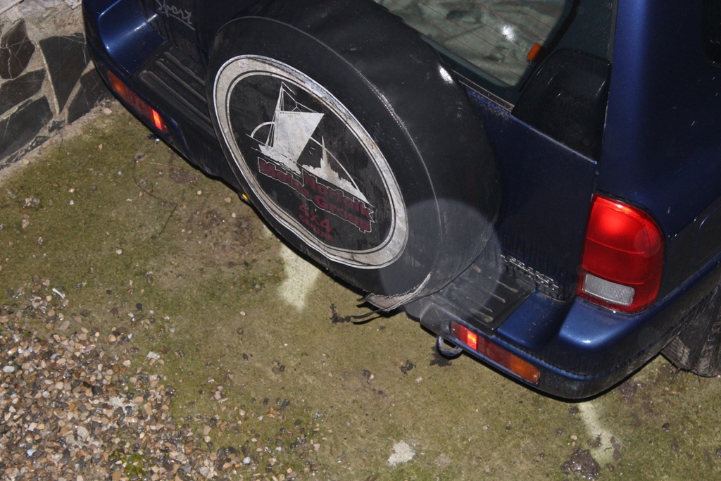

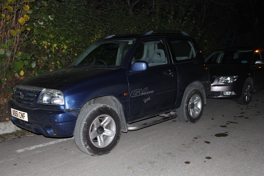

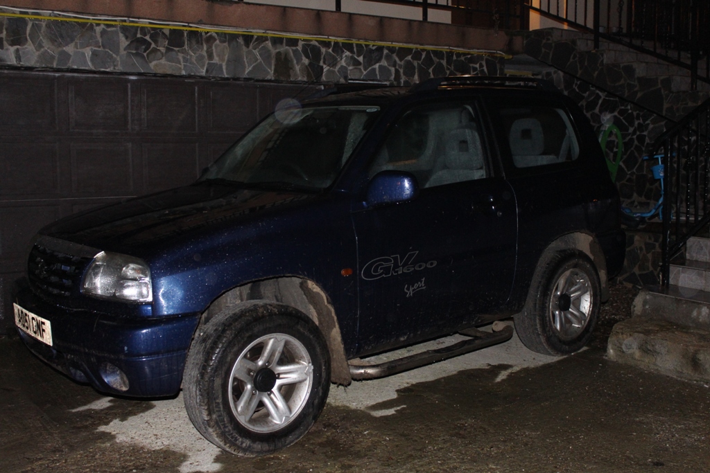

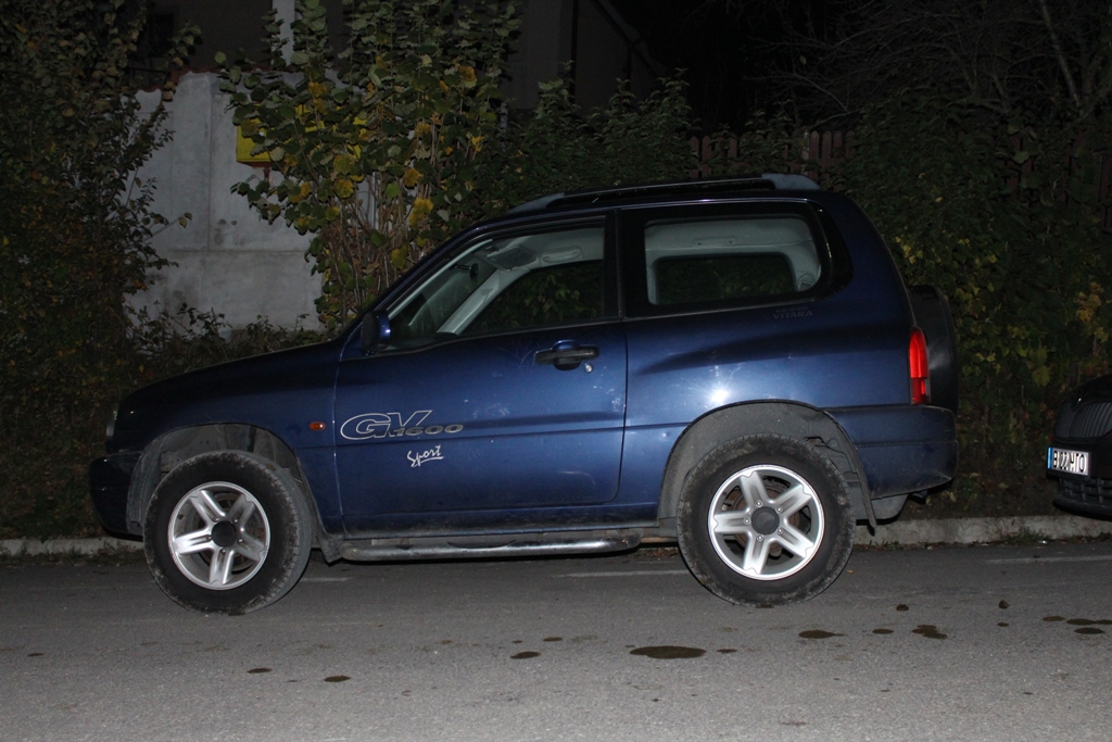

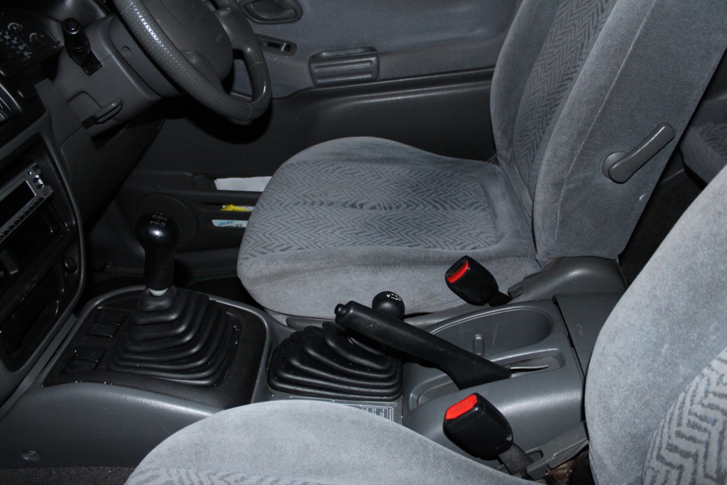

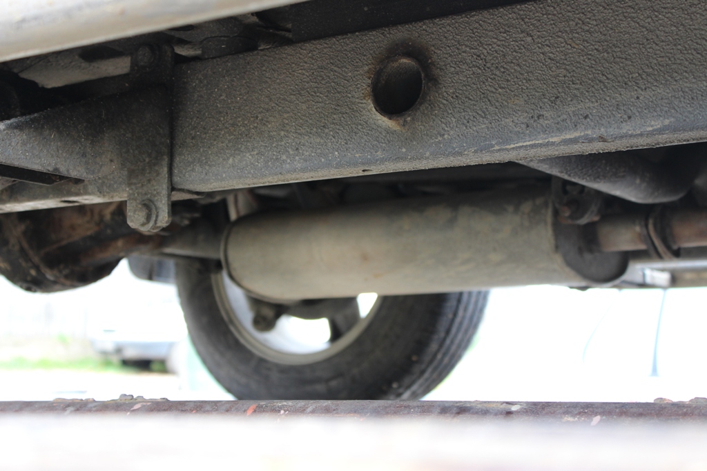

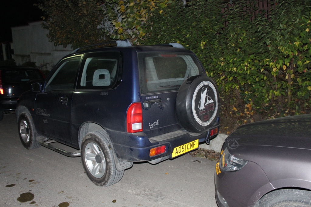

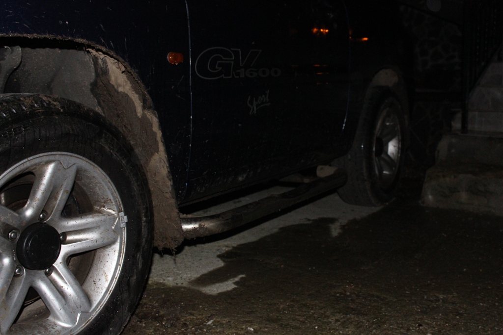

matteo_tgv Postat Octombrie 22, 2014 Partajează Postat Octombrie 22, 2014 Va salut, am luat si eu o GV. Intai poze si, apoi, in mesajul urmator, detaliile si povestea, doar pt cine are timp si chef sa citeasca (scuze ca-i nespa', o sa pun poze si cu ea coafata, cand o s-o spal). Pana atunci, asta avem, cu asta defilam. Enjoy! Cele bune, Matteo Importator oficial Toyota Land Cruiser Seria 70 actuala, Euro 6, inmatriculabila. Detalii pe https://www.landcruiser70.ro Link spre comentariu Distribuie pe alte site-uri Alte opțiuni partajare...

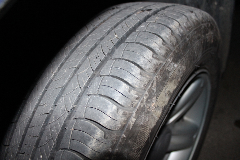

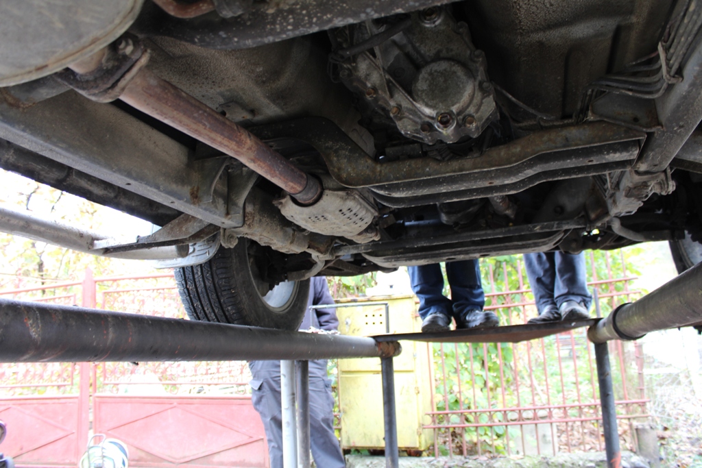

matteo_tgv Postat Octombrie 25, 2014 Autor Partajează Postat Octombrie 25, 2014 (editat) Re: Uuuuu, Suzika de Viforata! :) Va salut din nou. Nu am apucat sa scriu aici cat s-ar fi cuvenit, incerc sa mai completez in seara asta cu cate ceva, mai revin apoi. Suzika prezinta urmatoarele puncte slabe pe care le voi remedia zilele urmatoare: 1. Uleiul din cutia de viteze este cam maro, trebuie schimbat. 2. Cel din grupul spate este cam gri, si el trebuie schimbat (de fapt schimb totul pe dedesubt, pt ca asa fac cu toate masinile care-mi pica in mana). 3. La pornirea la rece da ceva fum alb (un mic si foarte scurt norisor). Nu mult dar ceva acolo, dispare iute. L-am mirosit, nu e abur, are iz de carburant ars incomplet (si e alb, fara tenta de albastru). Dupa cat ma pricep eu, asta inseamna fie bujii neschimbate sau nereglate (schimbate stiu ca au fost, am facturi dar voi verifica, totusi) sau vreun injector care nu da cum trebuie. Simplu, chestii care tin de reglaje si curatare. Cine are alta cunoastere a chestiunii este rugat sa nu se sfiasca in a ma corecta, daca este cazul. 4. Anvelopele, desi noi, sunt all-season (mixte) si vreau sa-i pun ceva mai eficient pe zapada care va sa vie. Cu dimensiunile inca nu m-am lamurit complet, nu vreau s-o inalt pt ca am nevoie s-o utilizez cam 70-80% pe asfalt si nu vreau nici sa merg ca mosii. Acum are 215/60/16 dar banuiesc ca ar merge 215/65/16 sau 215/70/16 fara modificari. Mai studiez. Ca vorbeam de comparatia dintre GV 1.6 16v (generatia asta) si Pinin (vorbim de GDI; ala MPI e o minciuna, nici macar reductor nu are), incep acum cu cateva consideratii determinate practic: 1. Consum vizibil mai mic la GV fata de Pinin (daaa!!!). 2. GV primeste instalatie GPL, Pinin nu (pacat; altfel, motorul GDI e mai destept prin faptul ca genereaza cuplu bun chiar si la turatii mici). 3. Gasesti mult mai multe piese pe aftermarket/de producator la GV si cele de GV sunt semnificativ mai ieftine (exemplu: un senzor de axa cu came de GV este 350 lei in RO, ai mai multe variante aftermarket, unul de clapeta de acceleratie de Pinin este 2000 lei oriunde in lume, il gasesti doar pe original; inca un exemplu: bucsaraia de spate la Pinin se gaseste doar pe original si costa 1000 lei (cam 100 lei/bucsa; bucsile spate de GV pe original costa cam 50 lei una) in conditiile in care iei doar bucsele si te chinui sa le inlocuiesti de prin brate (un brat costa 600-900 lei, ai 4, deci vei prefera sa iei doar bucsele) pe cand, la GV, TOATA bucsaraia masinii costa 600 lei pe poliuretan --care nu mai are moarte daca nu traiesti prea mult-- si o gasesti mereu pe stoc la colegul @Roli, vanzator autorizat pe acest forum). In plus, gasesti mult mai multe GV la dezmembrari decat Pinin-uri. Ma mult, chiar, motorul 1.6 16v (G16B) se regaseste si pe multe din batranele si admirabilele Vitare iar de ele e plin la dezmembrari, preturi de pomana --- ca sa conchidem toate cele trei puncte de mai sus intr-o singura fraza: GV 1.6 16v e o masina care se intretine si se utilizeaza mult mai ieftin decat Pinin-ul. Sa nu va mai zic ca am invatat un lucru: intre batrana Vitara si urmasa-i GV (prima generatie, 1998-2005) diferentele rezida doar in caroserie si interior; in rest, pe dedesubt si pe la motor, e cam aceeasi masina. Coroborati asta cu numarul impresionant de venerabile Vitare existente la dezmembrari si cu pretul prietenos al pieselor/componentelor de Vitara de la dezmembrari, plus tone de variante aftermarket, spre deosebire de Pinin. Pe f.f. scurt: GV e masina care tine cu casa, pretabila la intretinere si oamenilor cu buget restrans. Fiabilitatea generala pare sa fie similara. 4. Pinin e mai modern si mai aspectuos, atat la exterior cat si la interior. Dar, pt ca femeile, de obicei, prefera formele curbe, s-ar putea ca multora dintre ele sa li se para mai sexy GV. Nu stiu cat conteaza asta dar mi-a venit, asa, s-o scriu. De ce? Poate doar pt. ca iubita mea e innebunita dupa GV iar de Pinin nu parea prea atrasa; il simpatiza dar nu avea vreo pasiune pt. el (si conduce cel putin la fel de bine ca mine, indiferent pe ce parte e volanul sau cum se prezinta drumul). 5. AC-ul e o regula la Pinin iar la GV e o exceptie. 6. GV pare ceva mai spatioasa in fata dar confortul e cam tot pe acolo in ambele. Valabil si pt locurile din spate (desi, daca te uiti doar prin geam, vei avea falsa impresie ca GV in 3 usi e mai inghesuita in spate: nu e, s-a probat practic). 7. Retractez ce am zis acum o vreme despre pozitia de condus, capacitatea de a scoate cotul pe geam si de a vedea rotile. Ambele sunt egale acolo (cand am condus Grand Vitara altuia, era scaunul dat jos de tot iar eu nu m-am prins atunci). 8. Pe strada Pinin-ul e mai potrivit: demaraj mai bun, stabilitate pe viraje mai buna, capacitatea de a rula controlabil la viteze semnificativ mai mari. Si GV face o figura buna pe asfalt dar nu se prea apropie de Pinin (aia e chiar sportiva pe sosea!). 9. In teren si per total, GV se simte, totusi, mai inchegata. 10. In teren, nu am comparat inca GV in 3 usi cu Pinin in 3 usi. Dar pot sa vorbesc acum despre GV in 3 usi vs. Pinin in 5 usi cu LSD. Garda la sol e la fel. Ampatamentul mai mic la GV in 3 usi se simte. GV e mai agila pe sleauri si prin treceri scurte si abrupte. E si mai stabila pe inclinatii laterale (GV). La Pinin in 5 usi mai freci pragurile si mai troznesti traversa care sustine cutiile. LSD-ul Torsen de pe Pinin (daca il are), insa, se simte ca un real plus. GV nu are asa ceva, exista solutii cu autodeblocante dar alea mai costa niste bani si mai scot trosnete/zgomote enervante pe asfalt plus ca, pare-se, trebuie sa adaptezi un pic stilul de condus (gen sa nu accelerezi in viraje pe asfalt). In orice caz, retineti asta: un Pinin in 5 usi care nu are LSD pe spate, desi onorabil, comparativ cu GV in 3 usi (care, oricum, nu are LSD), este, cert, terci in teren (comparativ cu GV in 3 usi si doar daca acel Pinin in 5 usi nu are LSD – vorbind de masini stock, nu uitati asta). 11. Ca fapt divers, desi nu am incercat, ma astept ca un Pinin in 3 usi cu LSD Torsen pe spate sa fie mai tare in teren decat un GV in 3 usi. Daca Pinin-ul in 3 usi nu are LSD Torsen, ma astept sa fie egala cu GV. Vorbim de masini stock, nemodificate. 12. Nu sunt un fan al modificarilor dar, ca fapt divers, arat ca GV are caroserie pe sasiu iar Pinin are caroserie autoportanta. Ambele se pot modifica doar ca GV se rezolva muuuuult mai ieftin si tehnic mult mai simplu. La Pinin te rupe grav la buzunar plus ca e mai complicat tehnic (body lift+suspension lift+camber bolts+montaj+unghiuri directie= maxim 1000 lei la GV; la Pinin, doar un singur amortizor din ala pt. inaltare costa atat). 13. Pe reductor, prima treapta la GV este f. eficienta comparativ cu Pinin, e aproape la fel de buna ca prima treapta de la masinile de teren mari si rele. De la treapta a doua in sus, si Pinin si GV sunt o glumitza simpatica. DAR: exista si ramane prima treapta redusa la GV, aia chiar demultiplica frumos de tot! Pt. mine e destul. 14. Pinin are cutie de transfer cu Super-Select, adica are si mod 4x4 cu toate diferentialele deschise, pretabil si mersului pe asfalt uscat. La GV, 4x4 e utilizabil (fara potentiale efecte negative asupra mecanicii masinii) doar acolo unde aderenta este redusa. Poate unii se intreaba "pai, care e rostul utilizarii tractiunii 4x4 daca nu exista probleme de aderenta?". Pai, zic eu, hai sa ne gandim la un simplu scenariu de iarna in care, pe drumul tau, alterneaza portiunile uscate cu cele alunecoase. Acolo e fain sa poti merge cu 4x4 din ala care merge si pe asfalt, ii dai fluent, nu trebuie sa opresti masina ca sa bagi 4x4 cand vezi portiune alunecoasa in fata si nici s-o opresti ca sa deselectezi 4x4 cand vezi ca vine portiune de asfalt uscat. Pinin are din ala, GV ioc. Sunt multe de spus aici, am incercat sa redau cea mai simpla ipoteza, asa cum o vad eu. 15. Pinin vine cu un scut metalic sub motor, din fabrica (desi e doar un scut subtirel), GV nu are scut, pui unul zdravan cu un pic peste 300 lei. 16. Daca pt mine banii chiar nu ar conta deloc si nici nu as avea nevoie de o masina cu adevarat omorabila in teren si nici de un reductor asemuibil masinilor de teren din clasele dedicate, as alege Pinin-ul. Insa, pt ce-mi trebuie mie, cred ca e mai potrivit GV. Si a fost doar o intamplare (cred ca norocoasa) ca soarta a aranjat lucrurile in asa fel incat sa ajung posesor si iubitor preferant de GV. Raman pasionat si de Pinin si vreau sa imi iau, din nou, si un Pinin in 5 usi (neaparat cu LSD Torsen din fabrica pe spate), sa le detin pe ambele pt ca ambele au un farmec aparte si se completeaza de minune (un Pinin in 3 usi nu mi se mai pare, astazi, nici o smecherie, dupa ce am facut cunostinta cu GV in 3 usi). 17. Imi permit sa afirm ca GV 1.6 16v (in 3 usi; la 5 nu gasesti motorizarea asta), din prima generatie, s-a nascut ca sa fie off-roader-ul celor care au nevoie de agilitate, “strecurabilitate”, capabilitate in teren si utilizare ieftina (consum mic, intretinere ieftina, capabilitate buna si in teren si pe strada, dublate de un confort ok si un design ok). 18. Era sa uit: Kit-ul de distributie la GV 1.6 16v costa 210 lei :) Cam atat, deocamdata. Cele bune, Matteo Editat Octombrie 25, 2014 de matteo_tgv Importator oficial Toyota Land Cruiser Seria 70 actuala, Euro 6, inmatriculabila. Detalii pe https://www.landcruiser70.ro Link spre comentariu Distribuie pe alte site-uri Alte opțiuni partajare...

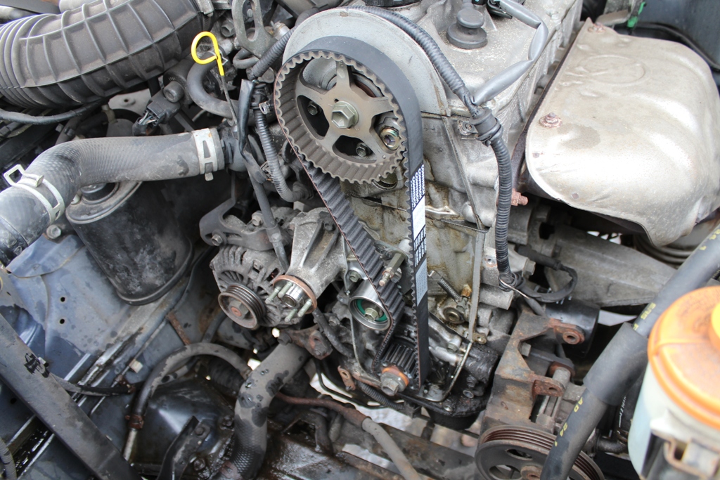

matteo_tgv Postat Octombrie 29, 2014 Autor Partajează Postat Octombrie 29, 2014 (editat) Re: Uuuuu, Suzika de Viforata! :) Buuun, Am terminat si cu schimbarea tuturor fluidelor, i-am pus si distributie noua, acum mai stau sa ma gandesc daca sa-i pun si GPL (cred ca o fac si pe asta; coroborat, va trebui sa cumpar si o cutie portbagaj pt plafon --- stie cineva de cati litri ar fi ok cutia pt masina asta micutza?). Mai vreau sa-i cumpar anvelope de strada de iarna, dimensiunea ei standard, dar din cele mai adaptate pt zapada (sunt si acelea pe tipuri) pt. ca alea merg ceva mai bine si pe noroi. Nu vreau s-o inalt sau sa-i pun gume mari si tari, de off-road, pt. ca am mult de mers cu ea si pe asfalt (preponderent). Ea are acum anvelope mixte (scrie pe ele M+S dar au si canale pt apa iar cramponajul nu e prea potrivit pt zapada si noroi), sunt ca si noi dar pe acelea o sa le pun la pastrare pt sezonul cald. Si cred ca niste jante de tabla i-as mai lua, cu astea prea arata a papusa. Pana acum nu m-au incurcat pragurile alea cromate in coclauri, le mai las, s-au aratat utile pt. locurile din spate DAR, la prima figura pe care mi-o fac, le zbor de pe masina, le-am promis :)) Vizibilitatea laterala noaptea lasa de dorit, farurile lumineaza bine dar bat directiv, nu desfac fascicolele si in lateral. Am comandat deja proiectoare de pe Ebay, impreuna cu manerul de la usa spate (la noi baga baietii in preturi de numa'), foarte convenabil (110 lei toate, impreuna, cu tot cu transport). Ma mai bate gandul sa cumpar si o bara LED, sa vad unde as putea s-o pozitionez fara sa arate manelistic (tot de pe Ebay, pretul e la 1/3 din ce se poarta pe la noi --- multumiri colegului @Kedu58 pt pont si detalii!). Atasez si poze de pe dedesubt, ca sa se vada ca nu vorbeam prostii cand spuneam ca draga de Suzika nu are prietesuguri cu rugina, in conditiile in care asta e marea boala la Vitara si GV. Cred ca a fost tinuta in garaj si spalata des pe dedesubt, altfel nu se explica... In fine, voi avea grija ca si eu sa-i tin curata burtica si s-o culc in garaj, si asa il tineam gol. INTERESANT: kit-ul de distributie Contitech contine o curea Contitech si o rola Ina si costa intre 210 si 260 lei, fct. de sursa. Dar, daca vei cumpara aceeasi curea Contitech si aceeasi rola Ina separat, una cate una, platesti in total 144 lei. Restul, pare-se, e adaosul Contitech pt. simplul fapt ca au luat o curea si o rola si le-au ambalat, impreuna, in aceeasi cutie :))) M-am gandit ca e bine de stiut. Am mai descoperit ca masina are pe ea bujii NGK cu iridiu noi-noute (deci factura aia de service chiar era pe bune), alea sunt garantate 100.000 km, super! Dupa schimbarea uleiului de la cutia de viteze si a fluidului de la sistemul de ambreiaj (ambele aratau cam urat), masina intra superb in viteze acum. E interesant si faptul ca are circuit si recipient separat pt lichidul de ambreiaj (DOT 3), spre deosebire de majoritatea masinilor unde alimentezi si circuitul de amreiaj tot prin borcanul de lichid al sistemului de franare. Noa, pe scurt, in acest moment, masina este absolut perfecta tehnic... Mai ramane doar sa-i mai pun eu cateva dotari suplimentare, dupa pofta, si sa-i mai fac foarte mici interventii cosmetice (are o usa zgariata iar bancheta spate, desi curata vizual, are un usor miros neplacut). In rest, cam asta e, de-acum intra direct in paine :) Cele bune, Matteo_indragostit_ca_in_adolescentza (de Suzika) Editat Octombrie 29, 2014 de matteo_tgv Importator oficial Toyota Land Cruiser Seria 70 actuala, Euro 6, inmatriculabila. Detalii pe https://www.landcruiser70.ro Link spre comentariu Distribuie pe alte site-uri Alte opțiuni partajare...

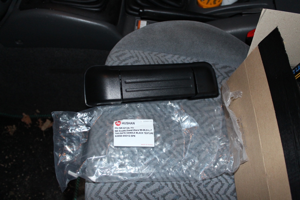

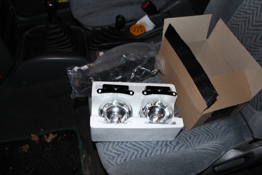

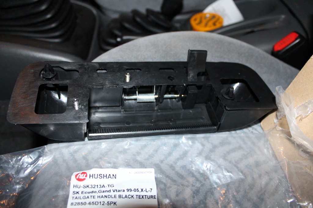

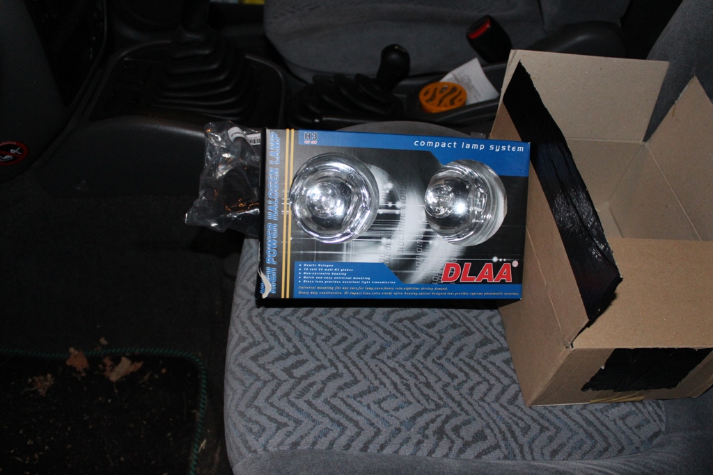

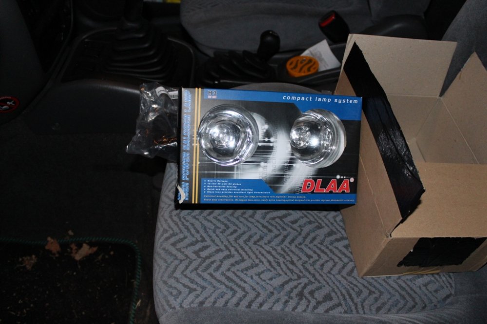

matteo_tgv Postat Noiembrie 12, 2014 Autor Partajează Postat Noiembrie 12, 2014 (editat) Re: Uuuuu, Suzika de Viforata! :) Suzika munceste si nu comenteste :) Inca n-am reusit sa ma tin de promisiunea ce i-am facut, nici in ziua de azi n-a ajuns la spalatorie, a bagat la greu zilnic.... Noroc ca mai dizolva ploaia murdaria de pe ea... Au sosit manerul de la usa spate si proiectoarele, maine le montez. Bine... ele sunt sosite de ceva vreme dar abia azi le-am luat in primire, nu am avut timp pana acum (si nu le luam nici azi dar am avut drum pe la transportator). Manerul e super-calitate, se vede pe el, pare chiar solid, nu e China, e facut in Taiwan. Proiectoarele par si ele OK dar am uitat sa verific unde sunt facute dar tot ceva Taiwan sau China best quality cred sa fie. Am tras cateva poze la repezeala, ma ploua, na. Repet: manerul plus proiectoarele plus transport pana acasa = 110 lei, de pe Ebay (din Ro nu luam nici manerul singur la banii astia). Demn de mentionat: desi am avut de mers cu ea prin tot felul de coclauri "urate" sub toate aspectele, pragurile laterale insista ele, indaratnicele, sa ma uimeasca prin faptul ca nu m-au incurcat deloc. Pana acum, la toate masinile care mi-au trecut prin mana, pragurile au trebuit date jos intrucat ma incurcau, se agatzau, ajutau la suspendare, loveau in declivitati etc. Astea vad ca nu produc nici un fel de neplaceri. Straniu lucru... eram obisnuit altfel. Cred ca au ele un vis secret al lor sa ramana impreuna cu Suzika :)) Si io ce sa le mai zic? Apai, na: cata vreme nu-mi strica treburile, nu am nici un motiv sa ma iau de ele ;) Si ma conving, din nou si zilnic, de faptul ca o masina intretinuta te face sa simti efectiv ca ea chiar e o masina intretinuta si ca merita, intru totul, sa nu te zgarcesti atunci cand vine vorba de intretinerea ei. E o mare idiotenie sa omori masina fara sa bagi bani in ea, sa o lasi efectiv sa pice, sa tragi de ea pana o rupi. Suzikai (la fel ca tuturor masinilor mele anterioare sau contemporane ei) nu i-am refuzat nici o cheltuiala si nici un ragaz atunci cand a fost vorba de intretinerea ei. Ca, poate, n-am ajuns la spalatorie prea des sau ca modul si locurile de utilizare i-au provacat zgarierea superficiala a lacului, asta e: masina de teren nu-i facuta pt salon, e facuta ca sa te serveasca in conditii severe. Si asta face Suzika cu demnitate si daruire iar eu, la randul meu, nu stau sa reduc cheltuieli sau eforturi care tin de "sanatatea" ei. Ne-o tragem intens si avem mare grija eu de ea si ea de mine: este esential! :)) (si cand vine vorba de dragoste omeneasca, opinez asijderea) Pentru mine, masina, ca orice fiinta draga si de nadejde, are locul ei in sufletu-mi, o respect, o iubesc, am grija de ea si am aceleasi pretentii la randul meu. Nu am dezamagit si nu am fost dezamagit de ceea ce am iubit cu adevarat. Iar Suzika... e acolo: o iubesc, in fiece noua zi, mai mult decat in ziua de dinainte. Cele bune, Matteo Editat Noiembrie 12, 2014 de matteo_tgv Importator oficial Toyota Land Cruiser Seria 70 actuala, Euro 6, inmatriculabila. Detalii pe https://www.landcruiser70.ro Link spre comentariu Distribuie pe alte site-uri Alte opțiuni partajare...
