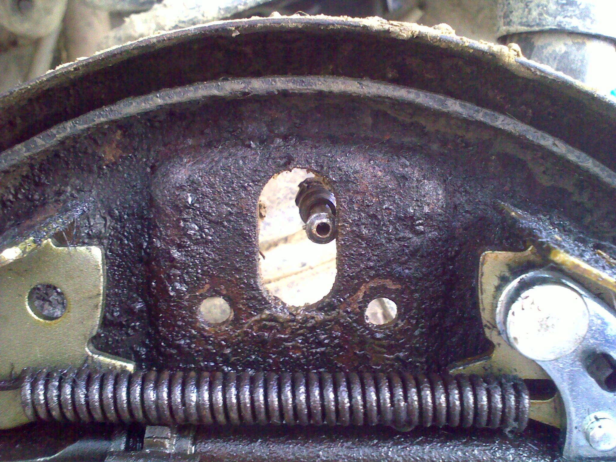

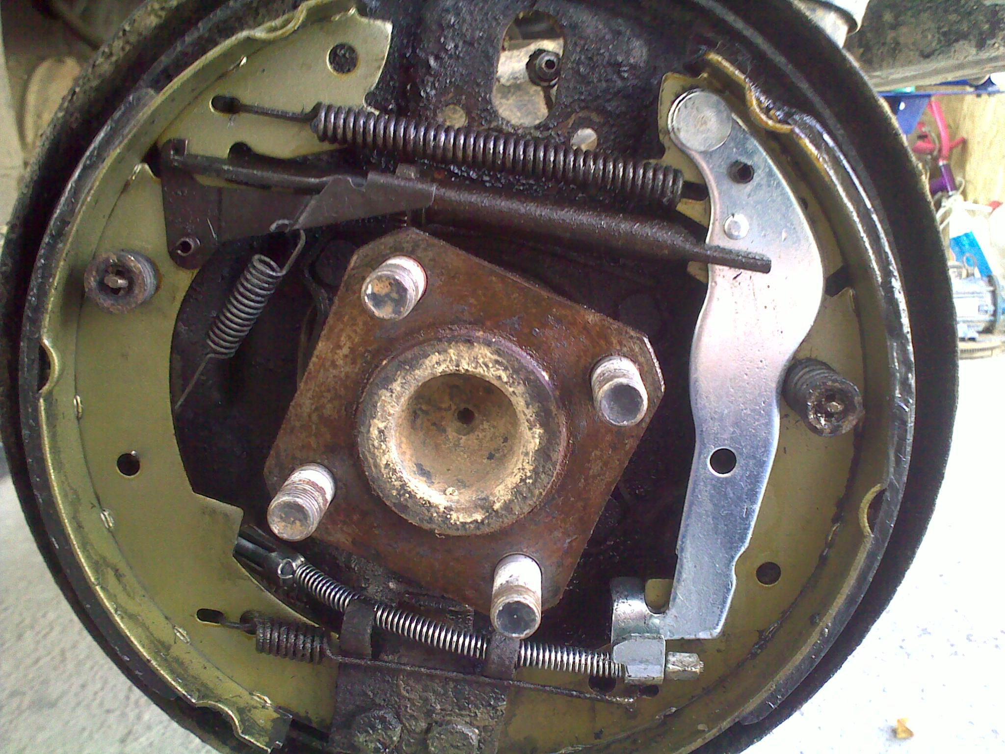

Filalucian Postat Iunie 14, 2016 Partajează Postat Iunie 14, 2016 (editat) Re: vitara- problems franare Poza atasata a fost facuta inainte de schimbarea sabotilor.Asa cum se vede ferodoul nu este mancat de tot,cu toate astea mie mi se pare ca sistemul de compensare a uzurii este intins la maxim.Asa arata si dupa ce am schimbat sabotii.Din ce motiv ar aparea problema asta? Sau mai este un reglaj pe care nu il stiu?Sau exista vre-o posibilitate ca sabotii atat cei vechi cat si cei noi sa fie nepotriviti(prea mici)? Editat Iunie 14, 2016 de Filalucian Link spre comentariu Distribuie pe alte site-uri Alte opțiuni partajare...
teodor_aro244 Postat Iunie 17, 2016 Partajează Postat Iunie 17, 2016 Re: vitara- problems franare Exact aceeasi problema o am si eu, sabotii mai au "carne" , reglajul e la maxim , oalele nu sunt foarte uzate si totusi doi mecanici nu au stiut ce sa faca.... O sa urmaresc cu interes acest topic poate gasim o solutie impreuna. Link spre comentariu Distribuie pe alte site-uri Alte opțiuni partajare...

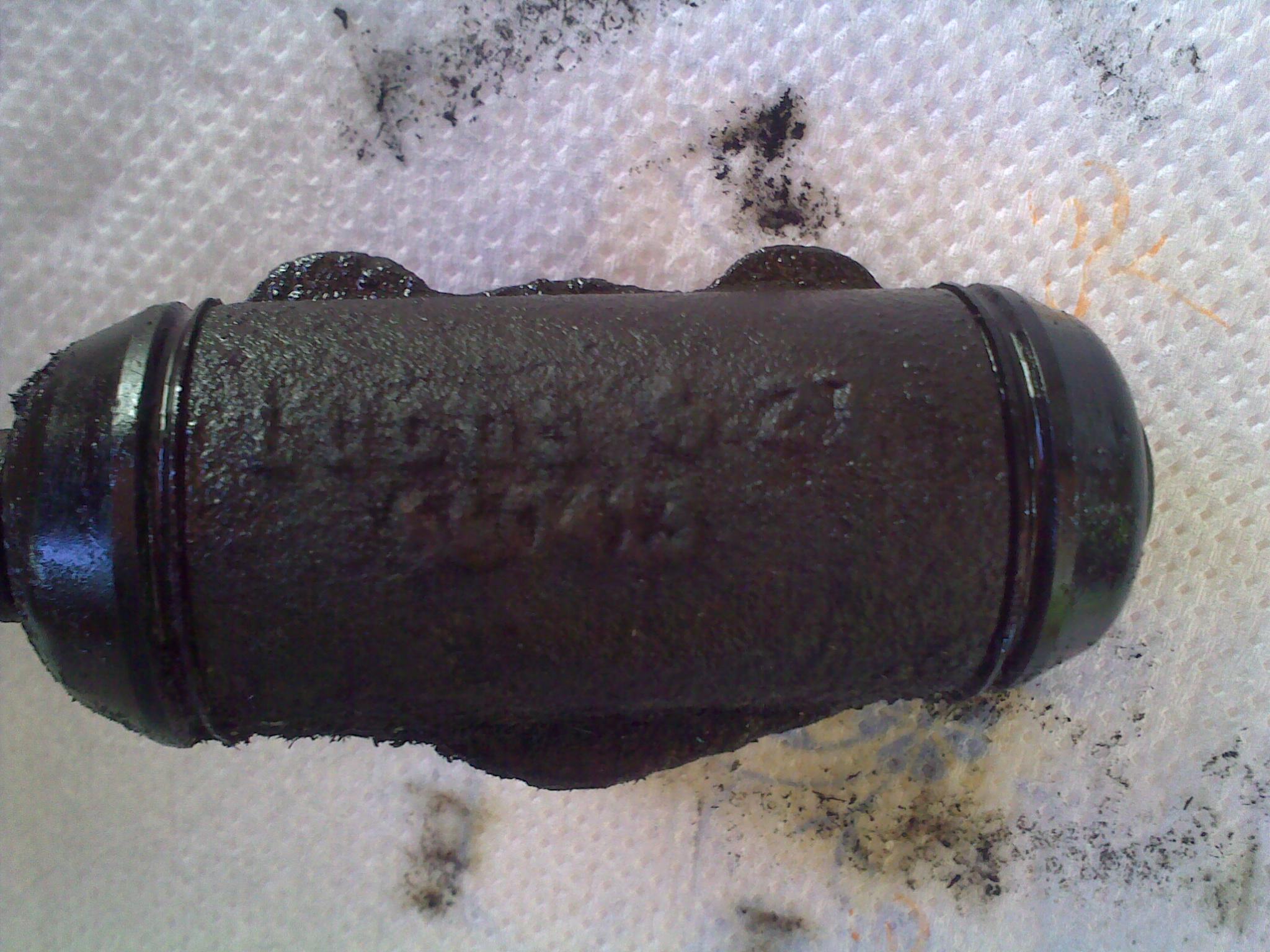

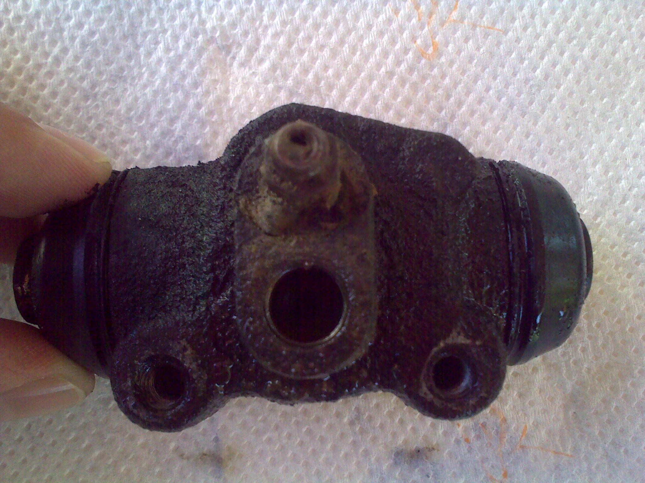

nessum Postat Iunie 22, 2016 Partajează Postat Iunie 22, 2016 Re: vitara- problems franare Poza atasata a fost facuta inainte de schimbarea sabotilor.Asa cum se vede ferodoul nu este mancat de tot,cu toate astea mie mi se pare ca sistemul de compensare a uzurii este intins la maxim.Asa arata si dupa ce am schimbat sabotii.Din ce motiv ar aparea problema asta? Sau mai este un reglaj pe care nu il stiu?Sau exista vre-o posibilitate ca sabotii atat cei vechi cat si cei noi sa fie nepotriviti(prea mici)? Cand aveam Vitara m-am confruntat cu o problema asemanatoare si am pus cilindrii de Cielo. Se potrivesc!:wink: Toyota LJ 70 Transsylvania Off Road Club www.helpdani.eu Link spre comentariu Distribuie pe alte site-uri Alte opțiuni partajare...
nessum Postat Iunie 22, 2016 Partajează Postat Iunie 22, 2016 Re: vitara- problems franare Am aflat un posibil răspuns pe alt forum, astăzi o sa încerc sa rezolv problema si te anunț. Spune si aici ce-i aflat? Toyota LJ 70 Transsylvania Off Road Club www.helpdani.eu Link spre comentariu Distribuie pe alte site-uri Alte opțiuni partajare...
Filalucian Postat Iunie 22, 2016 Partajează Postat Iunie 22, 2016 Re: vitara- problems franare Cu părere de rău nu am inca soluția, la mine problema pare sa fie ca cineva in trecut a schimbat ceva in tambur, fie saboții vechi nu erau buni iar când i-am schimbat am păstrat problema, punandu-i la fel, fie tamburii in sine, fie pârghiile din interior, cu siguranță însă ceva acolo nu este potrivit. Inca nu știu ce, când aflu, va anunț. Link spre comentariu Distribuie pe alte site-uri Alte opțiuni partajare...
adammoga80 Postat Iunie 25, 2016 Partajează Postat Iunie 25, 2016 Re: vitara- problems franare problema sunt cilinrii receptori de frana,nu sunt de dimensiunea corecta suzuki vitara 1.6 yo5PKM 0763630114 Link spre comentariu Distribuie pe alte site-uri Alte opțiuni partajare...
Filalucian Postat Iunie 25, 2016 Partajează Postat Iunie 25, 2016 Re: vitara- problems franare Ai idee ce dimensiuni ar trebui sa aibă? Link spre comentariu Distribuie pe alte site-uri Alte opțiuni partajare...
nessum Postat Iunie 27, 2016 Partajează Postat Iunie 27, 2016 Re: vitara- problems franare Ai idee ce dimensiuni ar trebui sa aibă? Din cate imi amintesc aveau la Unix vreo trei tipuri dar nici unul nu s-a potrivit. Scoate cilindrul receptor de pe masina, mergi la un magazin de piese auto si poate rezolvi problema. Toyota LJ 70 Transsylvania Off Road Club www.helpdani.eu Link spre comentariu Distribuie pe alte site-uri Alte opțiuni partajare...
adammoga80 Postat Iulie 5, 2016 Partajează Postat Iulie 5, 2016 Re: vitara- problems franare cel vechi de pe masina rebuie masurat.In comert sunt 3 dimensiuni suzuki vitara 1.6 yo5PKM 0763630114 Link spre comentariu Distribuie pe alte site-uri Alte opțiuni partajare...

Filalucian Postat Iulie 8, 2016 Partajează Postat Iulie 8, 2016 Re: vitara- problems franare Problema a fost rezolvată prin achiziția de încă un set de saboți noi, ceilalți nu erau potriviți, deși au fost cumpărați după talon. Asa ca grijă mare cand comandați piese. Link spre comentariu Distribuie pe alte site-uri Alte opțiuni partajare...
