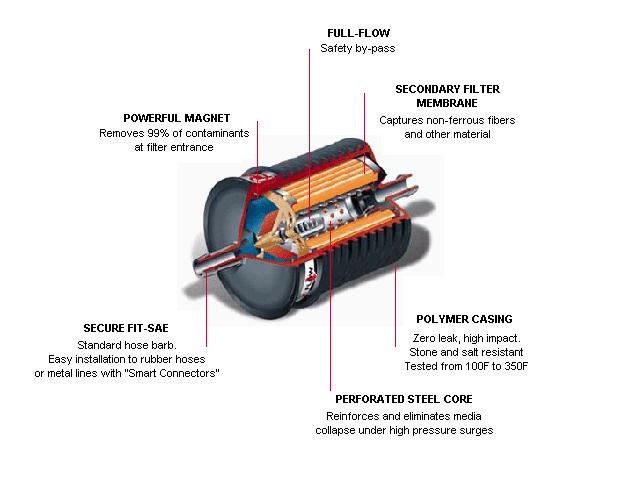

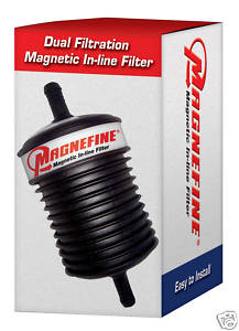

La mine este o sita in vasul rezervorului, am crezut ca este pentru impuritatile care le-ai putea turna dar, am vazut ca s-a adunat ceva in ea ca o mazga. Ce fel de filtru s-ar putea pune?
Eu folosesc asa ceva:
magnefine.jpg.78fb360531d973862ee35f2f845d6aa3.jpgmagnefine1.JPG.d429715b4e1e43119515979fabb629e1.JPG
Sunt speciale pentru servodirectii si cutii automate ...
http://www.magnefinefilters.com/
Editat de stelea

Si sa revenim la servo, toate camioanele au montate filtre pe retur. La autoturisme ... sa mai schimbe si pompele eventual casetele, sa traiasca si producatorii de piese ...

In ceea ce priveste montarea unui filtrul pe furtunul de retur pentru cei care tin la masina este o necesitate. Eu am incercat cu un magnet de hardisc ( de marime corespinzatoare pentru a nu putea intra pe tur sau retur) pus direct in vas. In timp se strange ceva span (format din materialul feromagnetic), dar mai sunt particule din alte materiale ce compun sitemul servo si pentru care vad foarte util montarea unui filtru pe furtunul de retur. Este posibil ca unii fabricanti de masini sa auba in dotarea sistemelor servo aceste filtre (de verificat fiecare pe masina lui) si atunci este de prisos montarea lui.
