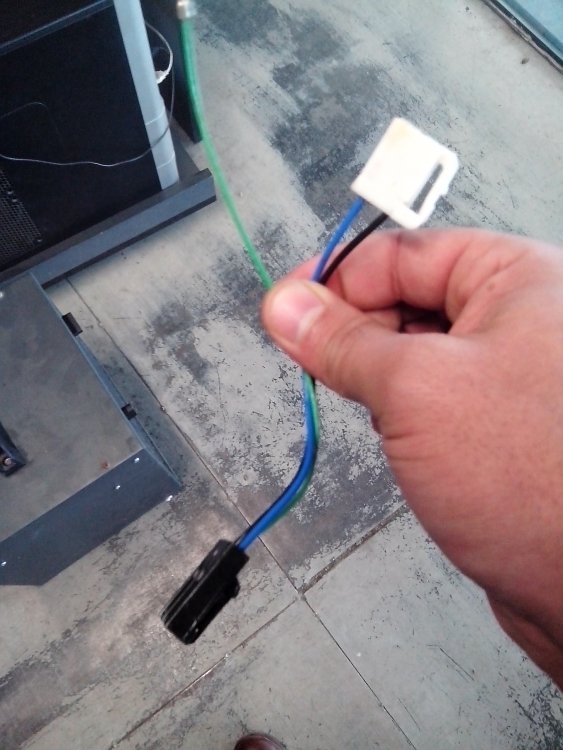

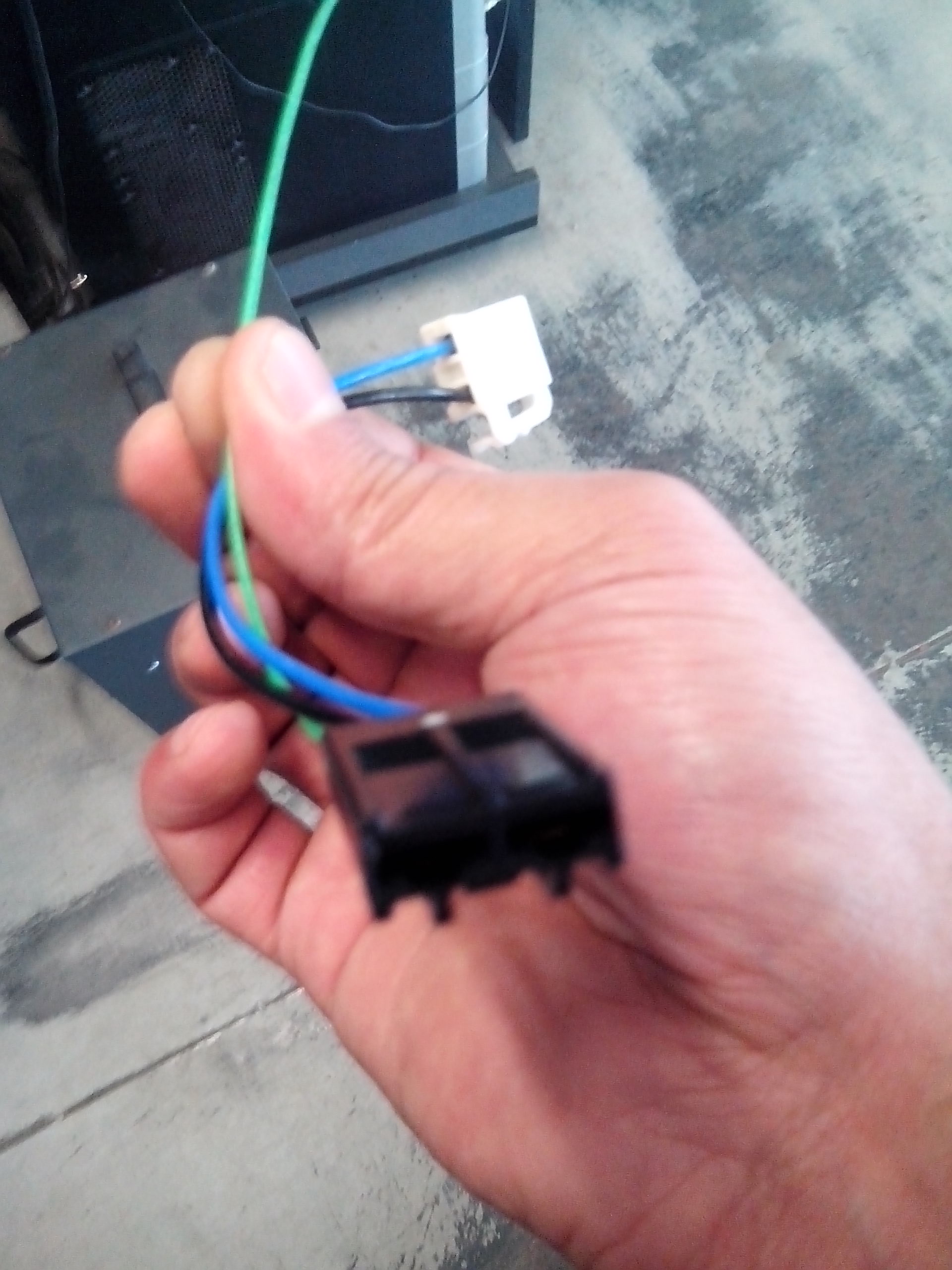

Din poze pare ca mufa alba a suferit ceva de pe urma unui contact imperfect...cel putin asa vad eu, desi fotografia nu e foarte clara. Semn ca pe acolo s-a umblat si cand s-a pus la loc mufa nu s-a pus cum trebuie.
NADS Fitted
Re: problemă Santa Fe 2007 2,2 CRDI
grav, ne-grav, tot a costat aproape 1000 lei (modul pompă + manoperă); nu s-a umblat la pompă până acum, dar am înțeles (neoficial) că "așa face cam toate", dar de obicei inițial pompa se încinge excesiv, apoi circuitul dintre modul și capacul carcasei (cel din poze), urmează contactul imperfect și în final pompa (modulul/motorașul se arde). La mine modulul nu a mai apucat să se ardă, pentru că mufa nu a mai făcut contact, dar preventiv l-am înlocuit, sigur nu mai avea viață lungă. De ce cred că se încinge pompa? Explicația (luată sau nu în calcul de producător) ar fi că rezervorul are doua compartimente, care comunică în partea de sus pe principiul vaselor comunicante, la jumătate fiind cardanul care trebuie să ajungă la diferențialul spate. Pompa, este situată în partea stângă, acolo unde este și bușonul de alimentare, unde ajunge prima dată motorina. După ce compartimentul stâng se umple, motorina trece în cel din dreapta. Ulterior pompa trage motorina din compartimentul stâng (la concluzia asta am ajuns dupa ce am demontat rezervorul avand 20l în el, iar motorina era toată în compartimentul drept, cel stâng fiind gol), iar dupa ce acesta se golește probabil trage din cel drept. Mergând pe varianta asta după ce ai consumat 35-38 l compartimentul stâng nu mai are motorină, iar pompa se răcește numai prin combustibilul circulat prin interior, în exterior fiind "în aer", rezultând o racire improprie (părerea mea). Concluzia finală este că fie alimetezi sub 40 l (numai în compartimentul stâng, fie nu mai utilizezi mașina decât cu rezervorul peste 1/2, completând în permenența sub acest prag.
Astăzi voi lua mașina, dar sunt curios dacă asta era cauza dereglarilor funcționale sporadice care mă chinuie de 2 ani. De ce cred asta? Având întreruperi în alimentare (contactul imperfect), exista o perioadă (la nivel de secunde) când pompa de injecție nu primea, sau primea insuficient combustibil, moment în care ECU simțea fie supraalimentare cu aer, fie subalimentare combustibil, fie ambele, comandând suplimentarea debitului de combustibil (de aici fumul negru - semn de supraalimentare). Sper ca bănuiala mea pur teoretică să se confirme și practic, altfel voi continua "învârtitul în jurul cozii" și cheltuitul de bani fără justificare pentru o mașină din clasa ei.
