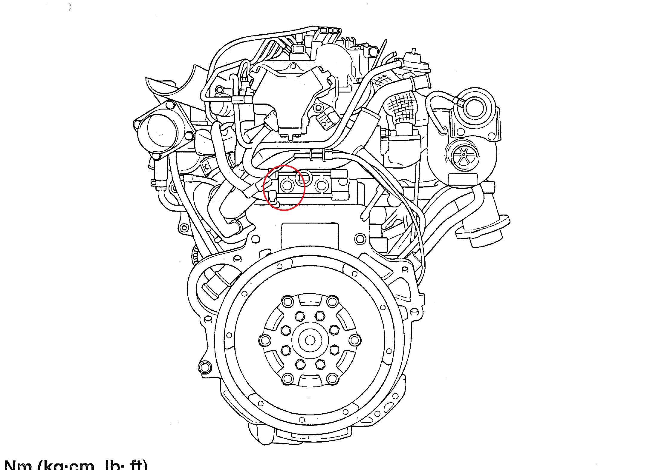

sierrafery Postat Noiembrie 4, 2014 Partajează Postat Noiembrie 4, 2014 (editat) Salut baieti, sunt nou in zona asta, poate ma ajuta cineva ca la Hyundai sunt varza, am cumparat un CD cu cartea tehnica dar e atat de diferit de LR ca ma depaseste si am hardul prea mic sa mai invat la varsta asta... am observat ca dimineata dupa ce nevasta-mea pleaca cu masina ramane o dara de motorina in urma masinii, chestia e ca se intampla numai la rece, azi dimineata m-am uitat si am si vazut de unde, se vede printre filtrul de aer si motor sub senzorii aia cum sprituie, e incercuit cu rosu in schema, interesant e ca dupa ce am oprit un pic masina si am pornit-o din nou nu mai curgea, si nici cand e cald motorul nu curge doar cateva minute dupa pornire cand e rece... ceva idei ce ar putea fi? Editat Noiembrie 4, 2014 de sierrafery NU RASPUND USERILOR CU PROFIL INCOMPLET LA MASINA(model, an, motor, transmisie), NU RASPUND PE PM LA PROBLEME TEHNICE SAU DE INTERES GENERAL Discovery Td5 ES , "00. manual, ECU tunat, intercooler marit...merge de rupe Link spre comentariu Distribuie pe alte site-uri Alte opțiuni partajare...
snicusor80 Postat Noiembrie 4, 2014 Partajează Postat Noiembrie 4, 2014 (editat) Re: Curge motorina la rece (Santa Fe 2.0crdi, 2003) Salut Te pot ajuta prin a-ti spune ca este foarte trist,dar curge pe la pompa de inalta presiune Editat Noiembrie 5, 2014 de Astral Link spre comentariu Distribuie pe alte site-uri Alte opțiuni partajare...
sierrafery Postat Noiembrie 4, 2014 Autor Partajează Postat Noiembrie 4, 2014 Re: Curge motorina la rece (Santa Fe 2.0crdi, 2003) Multumesc :tk , intre timp am aflat si eu dupa sapaturi serioase, am si comandat kitul asta http://www.ebay.co.uk/itm/171316583928 , dealtfel pt mine nu e chiar asa trist ca e prima defectiune dupa 230.000 km, sper sa nu fie inceputuil sfarsitului:grin: ... oricum am o parere foarte buna despre Hyundai, fiabilitate maxima NU RASPUND USERILOR CU PROFIL INCOMPLET LA MASINA(model, an, motor, transmisie), NU RASPUND PE PM LA PROBLEME TEHNICE SAU DE INTERES GENERAL Discovery Td5 ES , "00. manual, ECU tunat, intercooler marit...merge de rupe Link spre comentariu Distribuie pe alte site-uri Alte opțiuni partajare...
