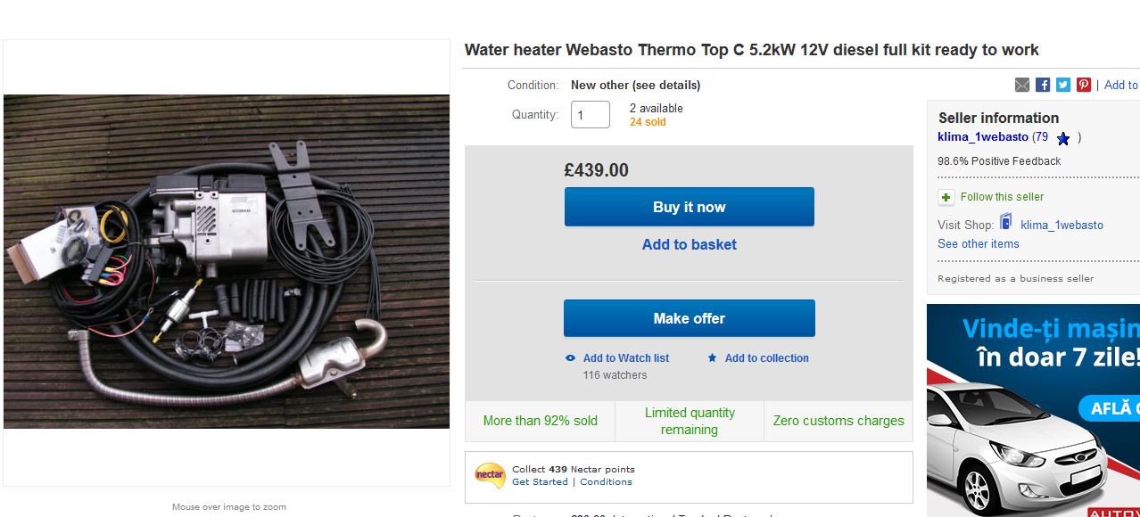

StoneCold Postat Ianuarie 3, 2015 Autor Partajează Postat Ianuarie 3, 2015 (editat) Re: Incalzire pe stationare kzj71 Salut.M-am mai documentat si cred ca ma axez pe asa ceva: http://www.ebay.co.uk/itm/Water-heater-Webasto-Thermo-Top-C-5-2kW-12V-diesel-full-kit-ready-to-work-/261632984087?pt=UK_CarsParts_Vehicles_BoatEquipment_Accessories_SM&hash=item3cea8a8417 Ceva pareri?Am doua baterii pe masina si ma gandesc ca daca vor fi si cu gel,vor face fata mai bine consumului... Editat Ianuarie 3, 2015 de Astral Viata-i mai interesanta cand toti merg intr-o directie,iar tu in contasens... :j :ypu:dr2 Link spre comentariu Distribuie pe alte site-uri Alte opțiuni partajare...
cos Postat Ianuarie 3, 2015 Partajează Postat Ianuarie 3, 2015 Re: Incalzire pe stationare kzj71 Foloseste o baterie doar pentru motor si anexele normale ale masinii iar a doua pentru orice alti consumatori suplimentari . In acest mod vei putea porni motorul fara emotii ca ai stat prea mult cu caldura pornita si ti-a consumat bateriile . ... sa fim corecti pana la capat ! Nu cere nimeni sa fii impecabil si un fel de varf de gama , doar corect e destul ! Link spre comentariu Distribuie pe alte site-uri Alte opțiuni partajare...
giorgel Postat Ianuarie 3, 2015 Partajează Postat Ianuarie 3, 2015 Re: Incalzire pe stationare kzj71 Salut. Ceva pareri?Am doua baterii pe masina si ma gandesc ca daca vor fi si cu gel,vor face fata mai bine consumului... [ATTACH=CONFIG]233398[/ATTACH] Cum adica: ai doua baterii pe masina, dar te mai gandesti "daca ele vor fi cu gel"?:old:old Ori ai, si stii de care ai, ori n-ai, da' ai vrea sa ai, si te mai gandesti.:grin: In opinia mea, incalzitorul pe apa e cea mai smechera chestie pe care o poti face, pentru confortul pe timp de iarna. Cînd te-ai nascut, tu ai plîns, iar altii s-au bucurat. Traieste-ti viata astfel încît, cînd vei muri, toti sa plînga, iar tu sa zîmbesti. Link spre comentariu Distribuie pe alte site-uri Alte opțiuni partajare...
