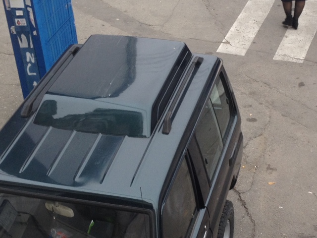

Iata 3 poze cu cocoasa
IMG_2406.JPG.6953161aea47f172c05187efb9bdb8f1.JPGIMG_2404.JPG.b6083682b07837481f67c1b56edfe91b.JPGIMG_2405.JPG.2c25fa6c2f4ee3bdd95bea592630926d.JPG

Ca sa scapi de bula si sa pastrezi cat de cat aspectul original parerea mea este sa cumperi alt plafon de la dezmembrari , un tinichigiu il taie pe al tau si il decupeaza pe cel nou, chituit, vopsit si scapi de belea !
Re: Lj70 1993 2,4TD 90cp
parerea mea este sa o faci targa. pe linga unicitate, cei din spate vor avea un ditamai zimbetul pe fata iar daca duci si copii cu ea, or sa stea numai agatati.asta se poate face usor, cu panouri ca la freelander (si la orica masina targa).

Tocmai de aceea iti recomandasem sa nu ii tai "cocoasa" : ai nevoie atat de un plafon original, decupat de pe alta masina, dar si de tavan pe interior si pe care il vei gasi foarte greu in stare buna....

O sa scurtez cocoasa !
Adica "'scot" o fasie din ea prin taiere in 2 planuri paralele, scot straiful rezultat si ce ramane lipesc la loc
cu fibra de sticla.
Astfel nu operez pe lipirea cocoasei pe plafon (unde nu pot reface lipiturile sigur) si doar voi lipi plafonul mai mic pe o baza mai mare cu un nou bandou de fibra. Sper ca ma fac inteles..
Pina la urma cocoasa in partea ei de sus trebuie sa fie la nivel cu suportii de portbagaj si va intra in garaj.
Asta e planul (maret) :banana

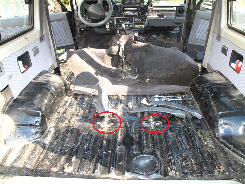

Am crezut ca ai identificat poza cu podeaua si cele doua prinderi....in fine, pun si aici poza respectiva iar ce se vede incercuit cu rosu sunt bridele de metal, fixate in podea deasupra unei gauri/scobituri :

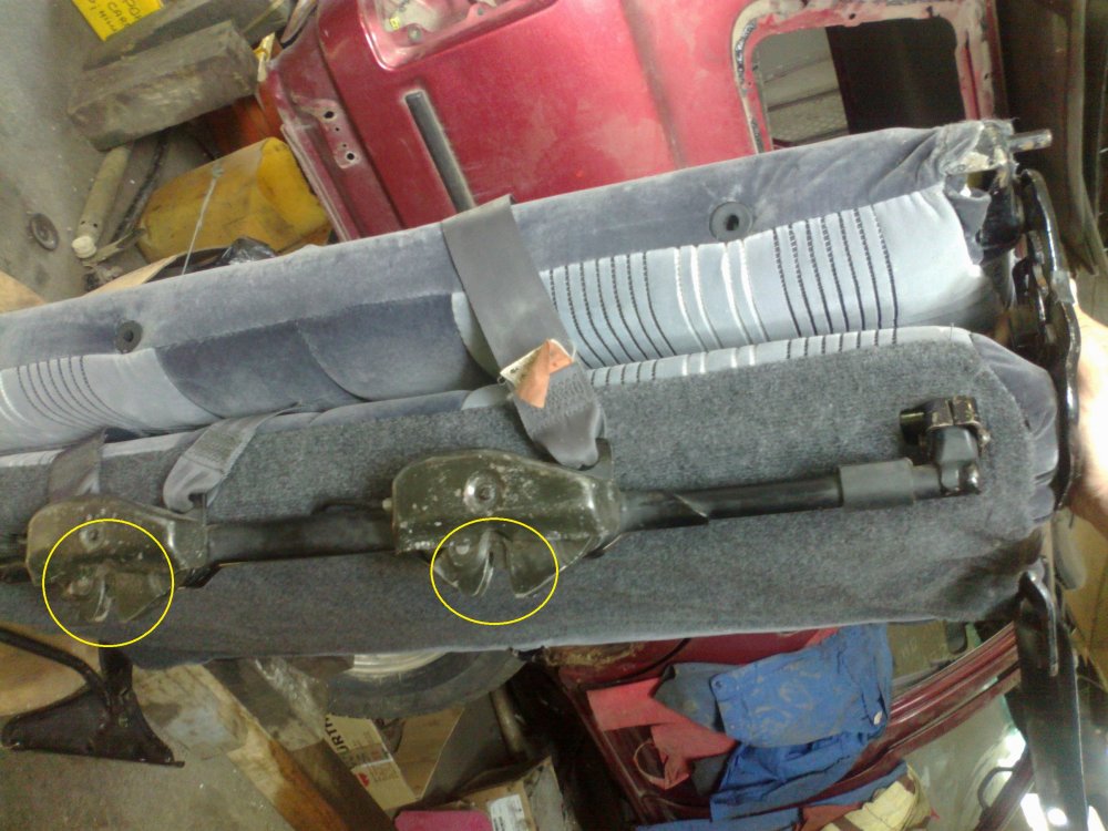

In poza de mai jos, incercuite cu galben, sunt cele doua incuietori ale banchetei care se inchid (ca un cleste) peste cele doua bride din podea din poza de mai sus :
Acum ai inteles cum se prinde ?
[ATTACH=CONFIG]229114[/ATTACH]
[ATTACH=CONFIG]229115[/ATTACH]
Salut,
Exact toate piesele incercuite si cu rosu si cu galben nu le am
De aceea faceam tot felul de presupuneri
Masina mea a fost autoutilitara de la mama ei... Cred
Florin
LJ70, ex Jimny, ex IMS M461
Ia pune o poza cu podeaua masinii tale, sa vedem si noi cum arata !
Poate podeaua e doar acoperita cu o tabla sub care se afla incuietoarea....?
Si chiar daca nu exista, poate gasesti la dezmembrari bucata cu cele doua prinderi si pe care s-o pui la loc asa cum e in poza....
