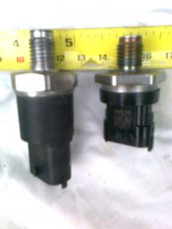

DKW Postat Noiembrie 3, 2014 Partajează Postat Noiembrie 3, 2014 (editat) Re: Webasto, despre incalzitorul de apa la Freelander 1 (FBH) Senzorul de rampa (cel din stanga) este modelul vechi. Am avut o problema oarecum asemanatoare dupa ce am schimbat senzorul de rampa, motorul avea relanti-ul nitel mai jos fata de normal si uneori usoare oscilatii, dar la mine au disparut dupa cateva drumuri mai lungi, pana a "invatat" ECU noii parametri. Daca imi "repatriez" vechiul senzor ti-l pot imprumuta pentru o proba. Editat Noiembrie 3, 2014 de DKW Reading the Owners Manual doesn't hurt. NU RASPUND PE PM LA PROBLEME TEHNICE SAU DE INTERES GENERAL Td4 ESX CommandShift MY02 3Dr (M.O.D.) KV6 CommandShift MY01 3Dr (Măgaru') SD4 S CommandShift MY11 5Dr (Sarah) KV6 XEI CommandShift MY01 5Dr (Phoenix) Link spre comentariu Distribuie pe alte site-uri Alte opțiuni partajare...
FreeMPI Postat Noiembrie 4, 2014 Autor Partajează Postat Noiembrie 4, 2014 (editat) Re: Webasto, despre incalzitorul de apa la Freelander 1 (FBH) Multumesc colegului DKW pentru sfaturi si ajutor. Din pacate am avut o zi plina. Am gasit si luat un senzor de rampa model nou.......cel scurt........la fel cum am avut inainte. L-am montat...........conform instructiunilor. Turatie la relanti fixa..........insa............intrerupe si scoate fum negru mai urat decat facea primul. Nu pot sa ma gandesc decat ca desi nou, este totusi defect. Maine vine altul, la fel de nou.......care sper sa mearga. Editat Noiembrie 4, 2014 de FreeMPI Audi A4 B8 VW Polo 6R Land Rover - Freelander 1 TD4 2005 Link spre comentariu Distribuie pe alte site-uri Alte opțiuni partajare...
sierrafery Postat Noiembrie 4, 2014 Partajează Postat Noiembrie 4, 2014 Re: Webasto, despre incalzitorul de apa la Freelander 1 (FBH) Daca dupa cum ai spus pe tester dedicat totul e ok(sper ca te referi la dedicat pentru LR) atunci nu e o problema de senzor... problemele de senzori trebuie sa le sesizeze testerul, singura componenta care nu e acoperita de diagnoza este alimentarea cu combustibil, deci vezi partea de presiune/filtrare mai bine...parerea mea, ia zi, filtrul de motorina e de calitate? NU RASPUND USERILOR CU PROFIL INCOMPLET LA MASINA(model, an, motor, transmisie), NU RASPUND PE PM LA PROBLEME TEHNICE SAU DE INTERES GENERAL Discovery Td5 ES , "00. manual, ECU tunat, intercooler marit...merge de rupe Link spre comentariu Distribuie pe alte site-uri Alte opțiuni partajare...
DKW Postat Noiembrie 4, 2014 Partajează Postat Noiembrie 4, 2014 (editat) Re: Webasto, despre incalzitorul de apa la Freelander 1 (FBH) INTRERUPE SI SCOATE FUM NEGRU mai urat decat facea primul. Fumul negru nu este de la senzorul de rampa, mai degraba verifica furtunele de la intercooler sa nu fie cu probleme sau vreun colier slab. De asemenea verifica si filtrul epurator. P.S.: nu mai folosi Caps Lock, in limbaj de internet se traduce prin tipat/ridicat tonul. Editat Noiembrie 4, 2014 de DKW Reading the Owners Manual doesn't hurt. NU RASPUND PE PM LA PROBLEME TEHNICE SAU DE INTERES GENERAL Td4 ESX CommandShift MY02 3Dr (M.O.D.) KV6 CommandShift MY01 3Dr (Măgaru') SD4 S CommandShift MY11 5Dr (Sarah) KV6 XEI CommandShift MY01 5Dr (Phoenix) Link spre comentariu Distribuie pe alte site-uri Alte opțiuni partajare...
FreeMPI Postat Noiembrie 4, 2014 Autor Partajează Postat Noiembrie 4, 2014 (editat) Re: Webasto, despre incalzitorul de apa la Freelander 1 (FBH) Daca dupa cum ai spus pe tester dedicat totul e ok(sper ca te referi la dedicat pentru LR) atunci nu e o problema de senzor... problemele de senzori trebuie sa le sesizeze testerul, singura componenta care nu e acoperita de diagnoza este alimentarea cu combustibil, deci vezi partea de presiune/filtrare mai bine...parerea mea, ia zi, filtrul de motorina e de calitate? Filtrele sunt pe MANN, schimbate cu regularitate la 10k. Pompa de alimentare este BOSCH, noua, iar pompa de inalte nu are probleme, avand insa regulatorul schimbat, tot pe BOSCH, nou. Din perspectiva alimentarii si a presiunii in instalatie lucrurile stau ok. Problema vine cred de la senzorul de rampa de presiune. Senzor vechi, BOSCH, model scurt - masina la viteza constanta, turatie constanta, intrerupea in general in plaja 1800-2000rpm, pornirile la rece si cald erau super, relanti super ok; Senzor schimbat, BOSCH, model cu corp exterior lung (nou) - masina merge ok, insa are un relanti mai jos ca turatie decat precedentul si are oscilatii de 100-200 rpm atat la rece cat si la cald; Senzor schimbat, BOSCH, model cu corp scurt (pentru proba relanti fara oscilatii) - relanti fix, pornire ok, insa cand intra in sarcina motorul incepe sa interupa si scoate fum negru....turbina fiind ok. Nu am mai facut incercarea cu senzorul nou, modelul cu corp lung. O sa incerc maine. Problema a aparut ori din montaj, desi s-au respectat toate instructiunile (capacel, scaun senzor, saiba, senzor), ori din calitatea senzorului.............e chiar dubios fenomenul pentru ca nu pot sa inteleg cum un senzor nou, pus in locul altui sezor nou nu merge in parametri......... Furtunele sunt toate la locul lor, de silicon.......coliere super ok. O sa revin la senzorul cu corp lung, desi este model vechi. Curios este ca masina facut obiectul actiunii fabricantului care a inlocuit cablajul senzorului de rampa. Cred ca odata cu operatiunea asta a fost inclocuit si senzorul initial al masinii, fiind pus modelul nou.....cel care de altfel m-a aruncat in aceasta cascada de evenimente. Editat Noiembrie 4, 2014 de FreeMPI Audi A4 B8 VW Polo 6R Land Rover - Freelander 1 TD4 2005 Link spre comentariu Distribuie pe alte site-uri Alte opțiuni partajare...
mariusg Postat Noiembrie 5, 2014 Partajează Postat Noiembrie 5, 2014 Re: Webasto, despre incalzitorul de apa la Freelander 1 (FBH) Motorul nu este resoftat..............in conditii normale toate piesele noi fiind schimbate de un "DOCTOR IN MECANICA"........pentru rezolvarea problemei cu intreruperile, in contextul in care un service dedicat, cunoscut aici pe forum, nu a reusit sa imi dea o solutie, ci doar sfatul sa merg asa pana intreruperile se accentueaza. Avem placerea sa-l invitam pe DOMNUL DOCTOR sa se prezinte aici, sau macar sa stim unde il putem gasi pentru a beneficia de sfaturile si calificarea dumnealui. Poti da detalii nu se va considera reclama. Multumesc. Land Rover Discovery 2 V8 Automatic -Thor Land Rover Discovery 2 Td5 Manual - Phoenix www.lroc.ro Link spre comentariu Distribuie pe alte site-uri Alte opțiuni partajare...
FreeMPI Postat Noiembrie 5, 2014 Autor Partajează Postat Noiembrie 5, 2014 (editat) Re: Webasto, despre incalzitorul de apa la Freelander 1 (FBH) Am rezolvat problema! Desi aveam kit-ul de fire pe masina (senzor rampa-calculator), montat ca urmare a unei actiuni anterioare a producatorului, acesta era cheia tuturor problemelor mele cu variatiile la relanti, cu intreruperile si cu fumul negru. Am purces la inlocuirea cablului, care vine cu tot cu mufa, el fiind conectat in calculatorul masinii. Fenomenul era dubios din cauza intreruperilor si contactelor imperfecte, el manifestandu-se sporadic, in procedura de diagnoza, aparent, neaparand anomalii. Cu multumiri omului care mi-a redat linistea si mi-a reparat masina pot spune ca acum totul este perfect si in parametrii..........pornire, relanti. Dezamagit insa de constatarile service-ului (prima incercare) unde am fost initial (aceasta nefiind insa singura experienta negativa pe care am avut-o la ei), dezamagit fiind si de DOCTORUL IN MECANICA, ironica fiind exprimarea (a doua incercare), caruia nu ii reprosez decat ca desi este specializat in multimarca, nu are valente in zona Land Rover, cel putin pe motorul TD4 de finete. In privinta persoanei care mi-a rezolvat problema, pentru a nu face reclama, pot spune ca il cheama Marcel si are un service in zona Pietei Rahova. Recomand insa, in baza experientei, in cazul existentei de variatii la relanti, fum negru sau intreruperi ale motorului (scurte) si verificarea mufei si a firelor de la senzorul de rampa, el in sine se pare defectandu-se chiar foarte rar. Subliniez ca este bine de stiut ca fenomenul apare chiar si la masinile unde acest cablu (calculator-senzor) a fiost inlocuit anterior (actiune producator). Multumesc tuturor colegilor de forum pentru implicare si sfaturile date. PS - cred ca majoritatea ultimelor postari sunt necesar de a fi mutate in sectiunea probleme motor. Discutia a plecat de la FBH si am ajuns sa vb de motor. Culpa mea:); - mi-am permis sa nu fac reclama si nici antireclama.........consider doar ca aici sunt in mijlocul unei comunitati in cadrul careia impartasim experiente si beneficiem de experienta. Editat Noiembrie 5, 2014 de FreeMPI Audi A4 B8 VW Polo 6R Land Rover - Freelander 1 TD4 2005 Link spre comentariu Distribuie pe alte site-uri Alte opțiuni partajare...
