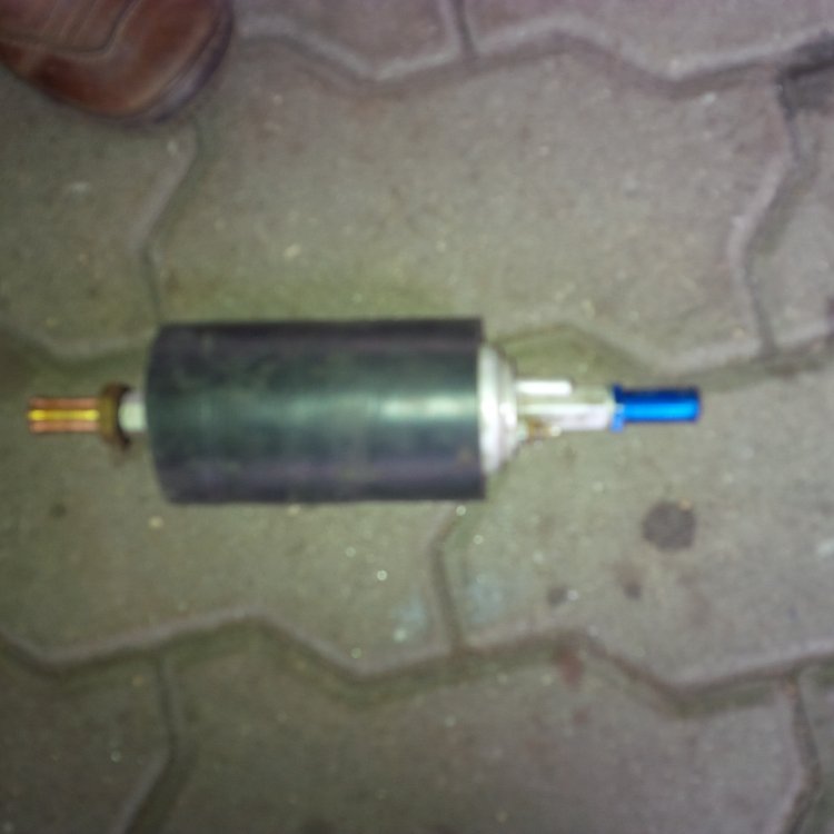

1 . am luat o pompa de benzina externa - poza atasata si nu este nicaieri marcat turul si returul ! aveti ideea care este ? capatul albastru este cel cu bornele electrice .

cu pompa ma gandesc sa ii pui niste fire cu curent pe ea si niste furtune intr-o galeata sau alt recipient si astfel vei vedea pe unde trage, pe unde scoate, etc

1. am rezolvat cu pompa externa prin incercare

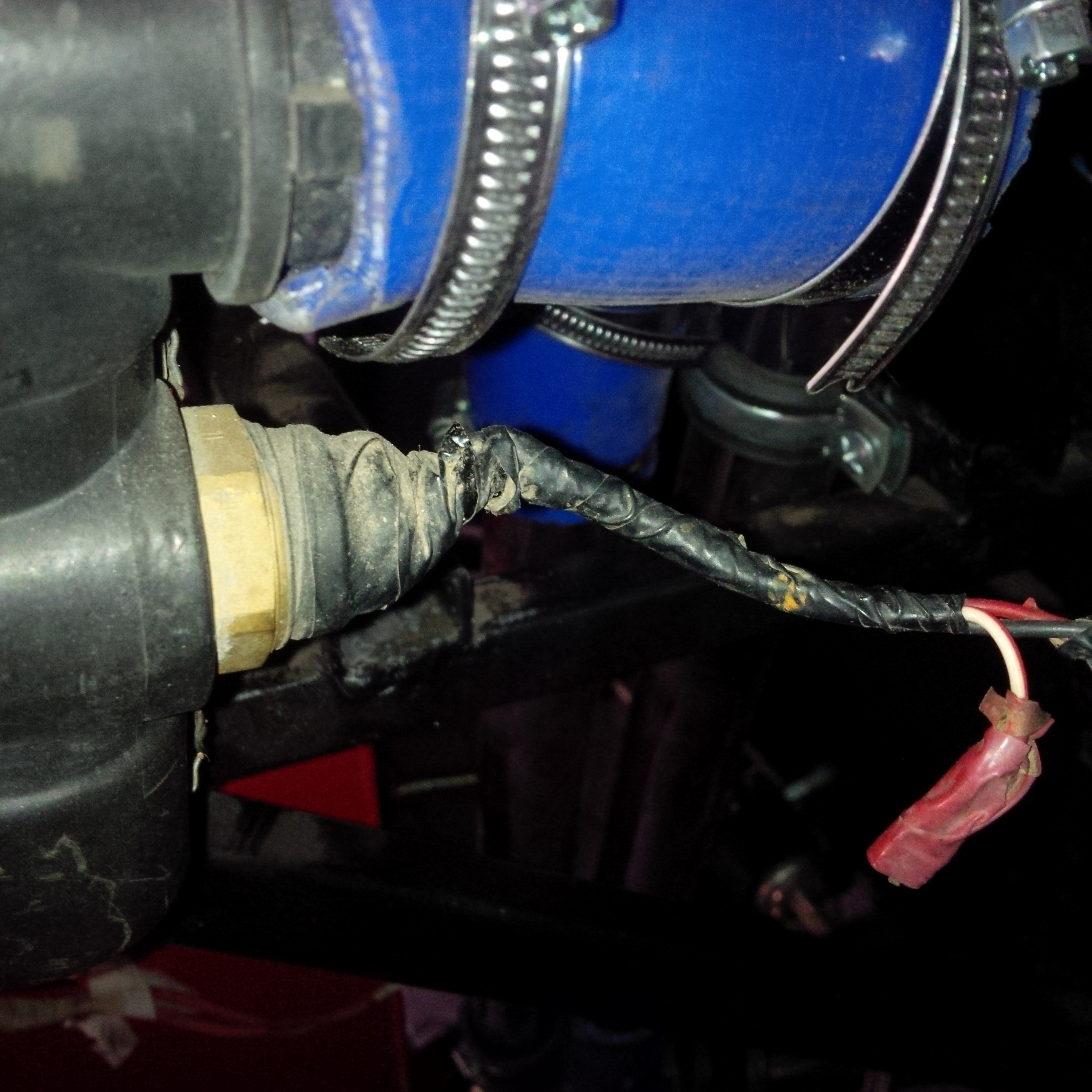

2. dupa laborioase cercetari am descoperit cei 2 senzori existenti. intre timp am luat ceasuri cu senzori cu tot si norocul a facut ca senzorul de ulei sa se potriveasca. cel de apa nu si ma gandesc sa il montez pe o teava, chiar dupa termostat.

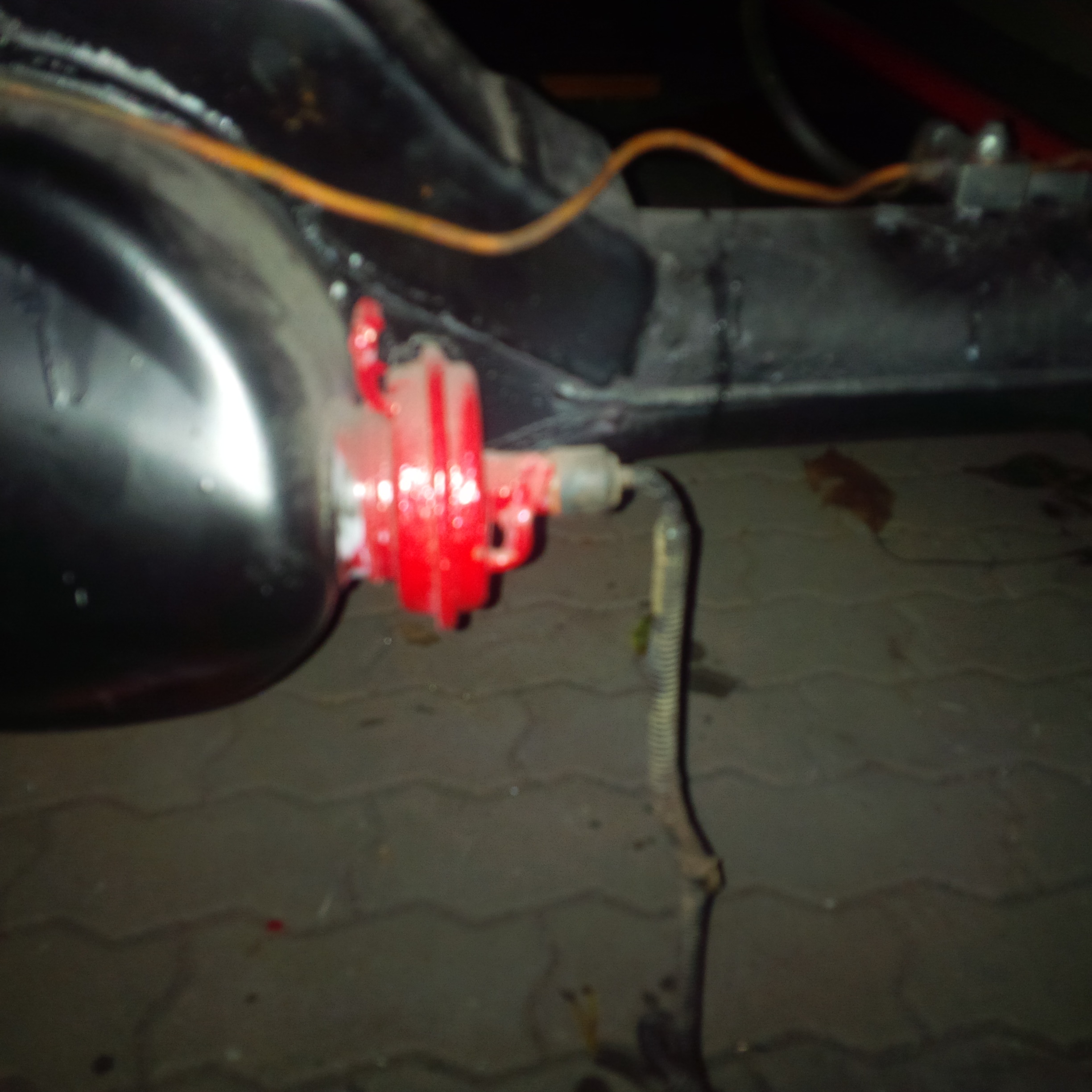

In plus trebuie sa leg blocantul spate si nu stiu exact cum.
- de la electrovalva sunt 2 furtunuri care merg ca capsula aia din spate. are vreo importanta care i sus si care i jos ?
- cablurile electrice de la capsula sunt strict ptr sensorul cand este cuplat blocantul ? circuitul se inchide cand este blocat ? daca este asa de asta ma lipsesc, le tai

La capsula de pe punte : stutul dinspre exterior spre roata - decuplat si mentinut decuplat : stutul dinspre diferential - cuplat si mentinut cuplat . La instalarea initiala cel mai simplu e sa dai comanda cuplat si sa verifici pe care furtun trage vacuum si ala se conecteaza stutul dinspre diferential .
Firele sunt doar pentru martorul de cuplare , daca renunti la el nu stii daca s-a cuplat blocantul si sunt sanse majoritare sa bulesti blocantul ca nu stii daca s-a cuplat fizic ( sau s-a decuplat efectiv , depinde de situatie ) .Nu taia ca de stricat iute e usor , de facut dup-aia e mai nasol .

Nu are semn. Doar prin proba afli. Sau poti sti, daca umbli la acele electrovalve de 10 ori pe luna, si tii minte.
Circuitul senzorului de pe capsula este simplu, inchis-deschis, respectiv blocat-deblocat.

... circuitul la valve nu e simplu , se comuta , una din valve fiind alimentata permanent - blocantul e mentinut decuplat sau mentinut cuplat . Nu e de tipul 'comanda si uita ' , ci de tipul 'comanda si mentine ' .
Circuitul la contactul de confirmare de pe capsula e dechis la decuplat si inchis la cuplat .

de asemenea senzorul din poza este cel care da drumul electroventilatoarelor ?
