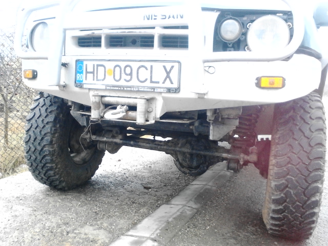

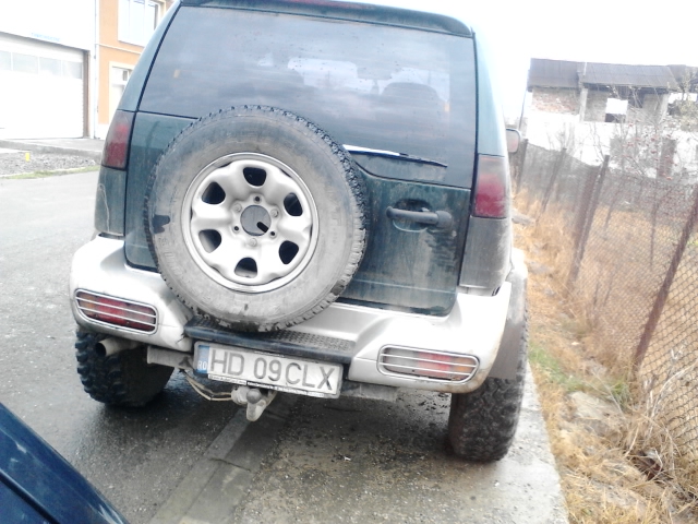

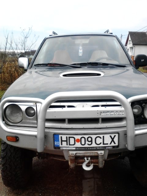

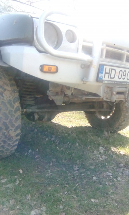

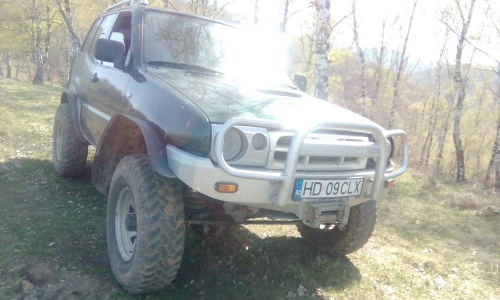

danynissanhd Postat Noiembrie 17, 2014 Autor Partajează Postat Noiembrie 17, 2014 Re: Terrano ll cu punte rigidă fată Cum am promis poze cu masina Link spre comentariu Distribuie pe alte site-uri Alte opțiuni partajare...

pantzerrow Postat Noiembrie 17, 2014 Partajează Postat Noiembrie 17, 2014 Re: Terrano ll cu punte rigidă fată Respectul meu pentru munca depusa. :h5 Vazusem ceva similar doar pe afara, cu o punte modificata de la un K160 pe undeva prin Polonia sau Franta. Bafta mai departe ! Azi refuzi sa participi la viata publica. Maine vei ajunge sa fi condus de inferiorii tai ! Link spre comentariu Distribuie pe alte site-uri Alte opțiuni partajare...
danynissanhd Postat Noiembrie 18, 2014 Autor Partajează Postat Noiembrie 18, 2014 Re: Terrano ll cu punte rigidă fată Respectul meu pentru munca depusa. :h5 Vazusem ceva similar doar pe afara, cu o punte modificata de la un K160 pe undeva prin Polonia sau Franta. Bafta mai departe ! Multumesc Link spre comentariu Distribuie pe alte site-uri Alte opțiuni partajare...
Irod Postat Noiembrie 30, 2014 Partajează Postat Noiembrie 30, 2014 Re: Terrano ll cu punte rigidă fată de cat is gumele pe masina? dar troliul? Nissan Terrano R20 Panzer II BFG MT Nissan Patrol Y61 Panzer IV BFG MT Natura si aventura Link spre comentariu Distribuie pe alte site-uri Alte opțiuni partajare...
danynissanhd Postat Noiembrie 30, 2014 Autor Partajează Postat Noiembrie 30, 2014 Re: Terrano ll cu punte rigidă fată de cat is gumele pe masina? dar troliul? gumele sunt 355/80/16 ,iar troliul de 6 t Link spre comentariu Distribuie pe alte site-uri Alte opțiuni partajare...

danynissanhd Postat Februarie 10, 2015 Autor Partajează Postat Februarie 10, 2015 (editat) Re: Terrano ll cu punte rigidă fată salut astazi am achizitionat noua punte fata,urmeaza sa-i fac o revizie Editat Februarie 10, 2015 de danynissanhd Link spre comentariu Distribuie pe alte site-uri Alte opțiuni partajare...
miky_ Postat Februarie 10, 2015 Partajează Postat Februarie 10, 2015 Re: Terrano ll cu punte rigidă fată Posteaza si tu pozele "in picioare". Link spre comentariu Distribuie pe alte site-uri Alte opțiuni partajare...
Irod Postat Februarie 11, 2015 Partajează Postat Februarie 11, 2015 Re: Terrano ll cu punte rigidă fată :h5 dada asa zic si io, si avataru ii invers :wink: Nissan Terrano R20 Panzer II BFG MT Nissan Patrol Y61 Panzer IV BFG MT Natura si aventura Link spre comentariu Distribuie pe alte site-uri Alte opțiuni partajare...
danynissanhd Postat Februarie 11, 2015 Autor Partajează Postat Februarie 11, 2015 Re: Terrano ll cu punte rigidă fată pozele sunt facute cu telefonu si probabil am tinut telefonul invers de acea apar pozele rasturnate ps: avatarul imi place asa, este ca mine ! imi place sa fac lucrurile diferit fata de alti Link spre comentariu Distribuie pe alte site-uri Alte opțiuni partajare...

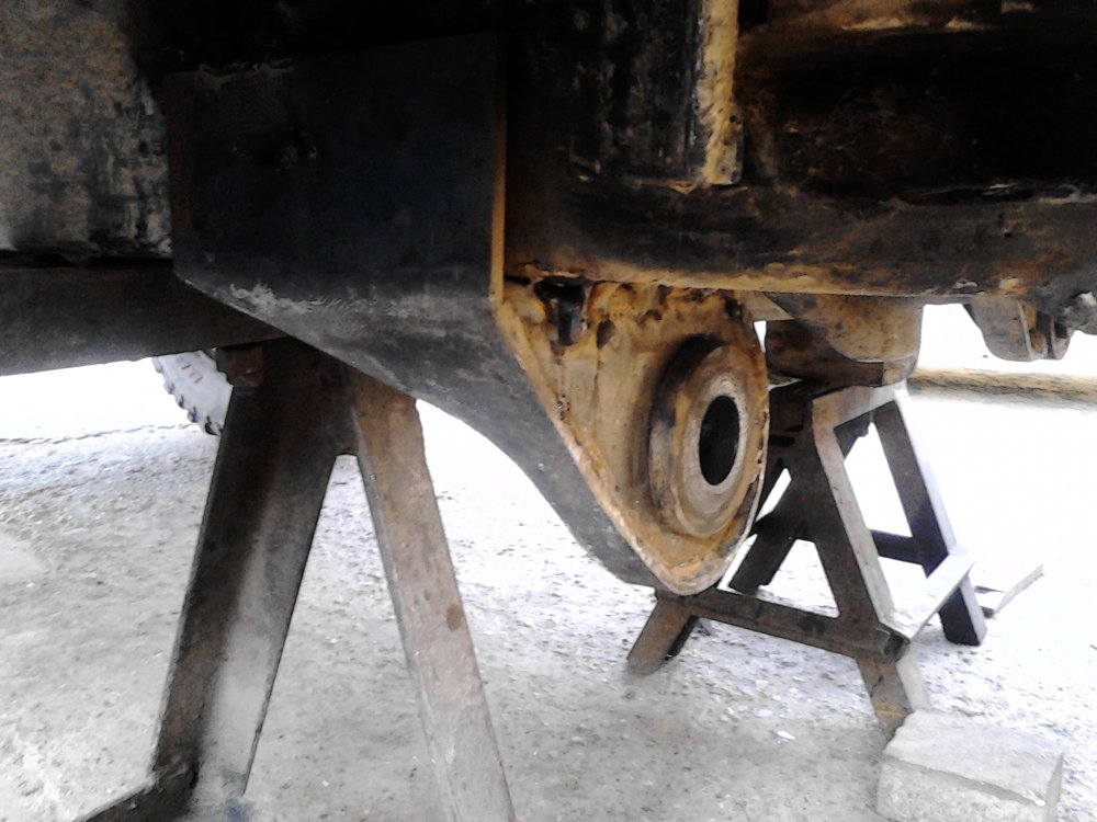

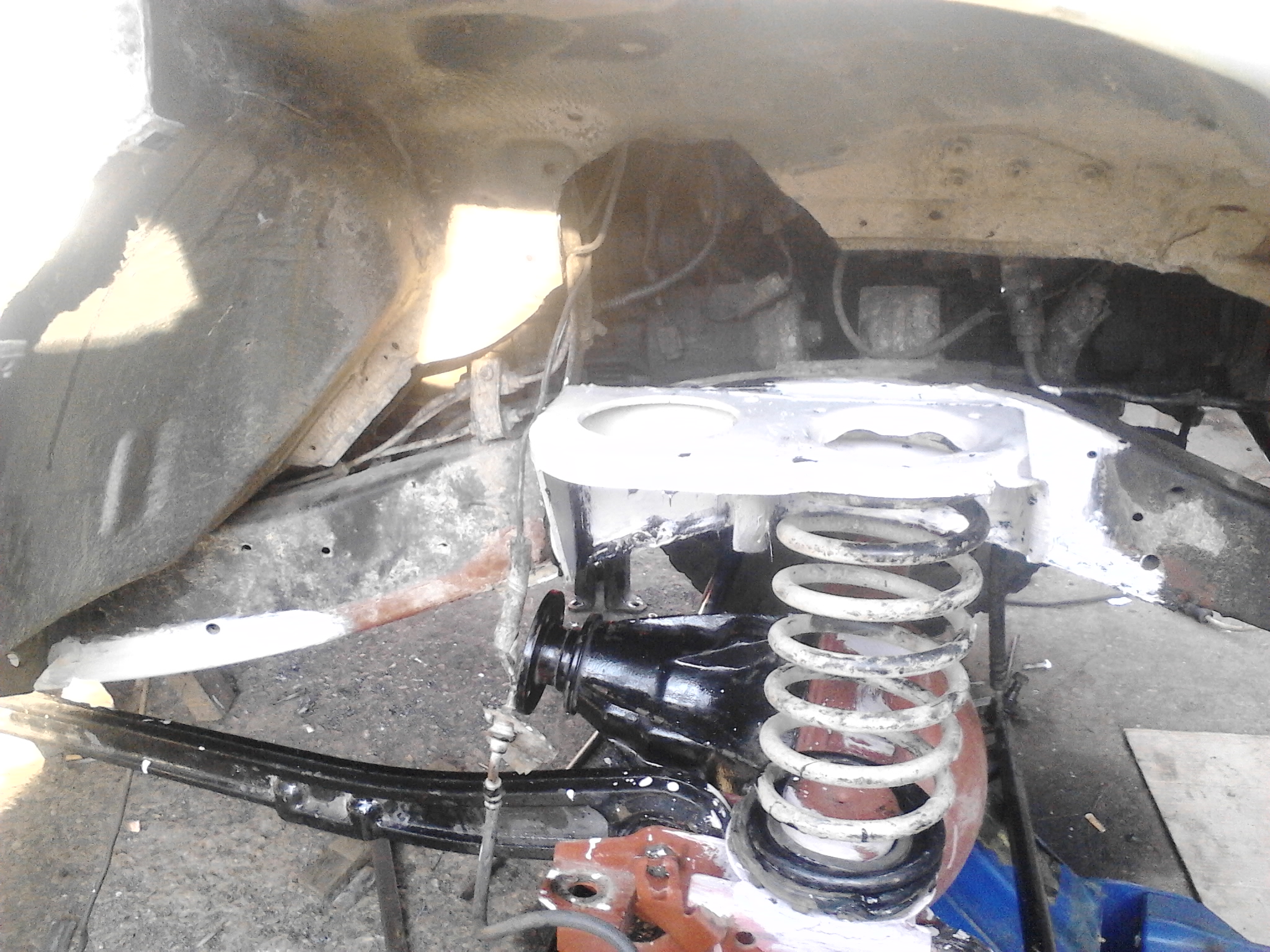

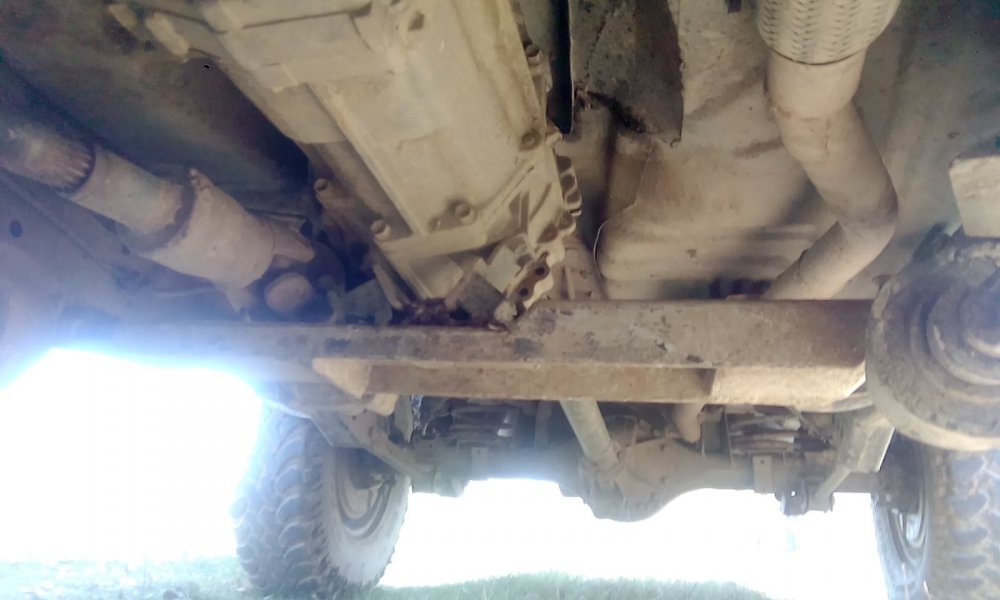

danynissanhd Postat Iulie 10, 2015 Autor Partajează Postat Iulie 10, 2015 (editat) Salut A venit timpul sa inlocuiesc puntea fata cu puntea de patrol care a fost revizuita anterior,astazi am dat jos puntea veche si am centrat noii suporti pe sasiu sunt pusi doar de proba Editat Iulie 10, 2015 de Astral Link spre comentariu Distribuie pe alte site-uri Alte opțiuni partajare...

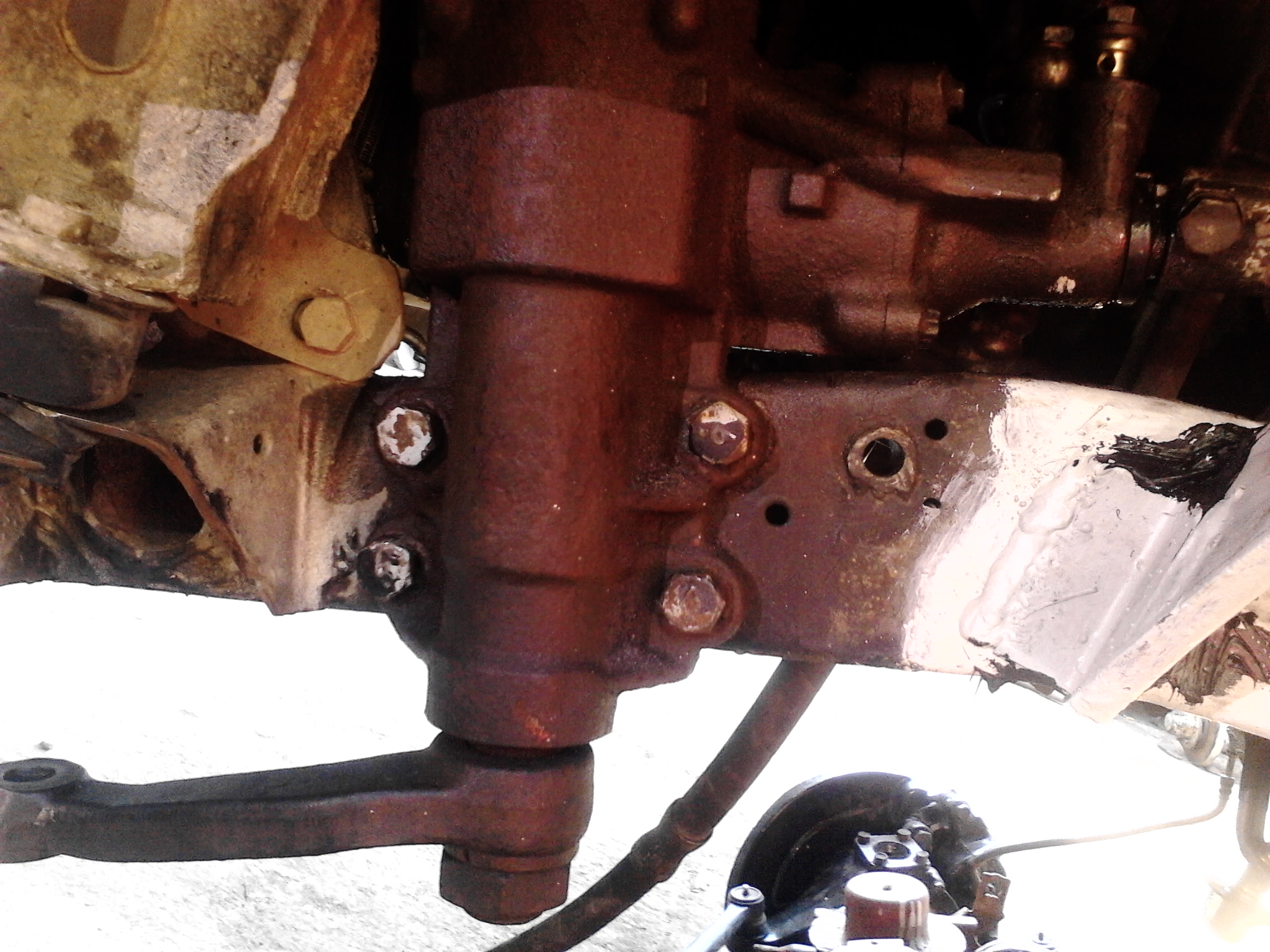

danynissanhd Postat Iulie 26, 2015 Autor Partajează Postat Iulie 26, 2015 Re: Terrano ll cu punte rigidă fată Salut ieri am terminat de inlocuit puntea fata ,pentru asta a trebuit sa montez suporti pentru tendoane suporti pentru arcuri si amortizoare sa inlocuiesc caseta de directie cu una de patrol sa modific baia de ulei sa nu loveasca diferentialu in ea 1 Link spre comentariu Distribuie pe alte site-uri Alte opțiuni partajare...
