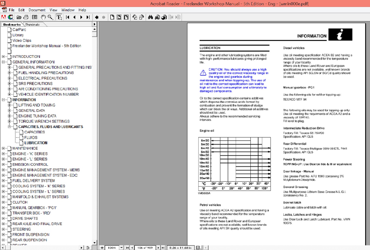

teddybear Postat Noiembrie 22, 2014 Partajează Postat Noiembrie 22, 2014 Re: Uleiuri LR Freelander2.0 DI 1999 Am scotocit o ora prin pdf-ul ala, dar nu vad nimic despre uleiuri Daca te uitai un pic mai atent ai fi gasit urmatoarele: - La capitolul "INFORMATION", subcapitolul "LUBRICATION" (pag 106 din "Workshop Manual): Iar la pagina 104 gaseai asta: Nu stiu daca se vede prea bine, dar ai manualul si acum stii unde sa cauti. It's not a "Jeep thing" it's the real thing ....LAND ROVER ! Land Rover Owners Club Romania Link spre comentariu Distribuie pe alte site-uri Alte opțiuni partajare...
