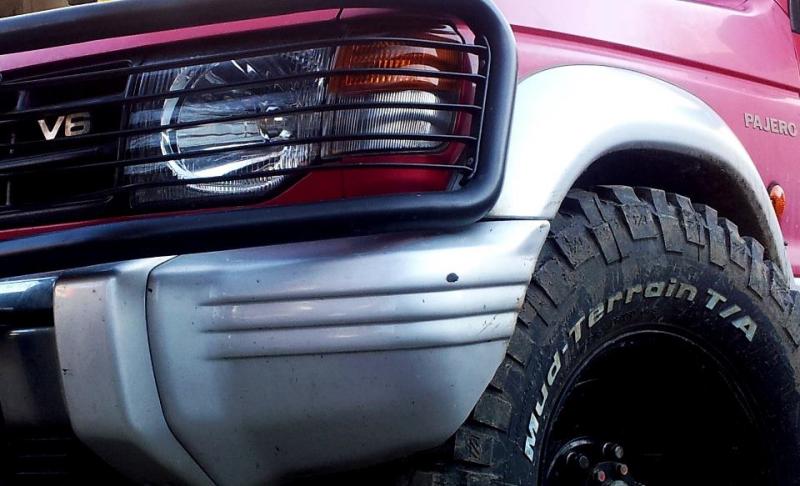

Mitzu merge de zbarnarie, mai reparam una alta si iesim cand putem:
10569050_794974150567176_8500645153901425127_n.jpg.ff3325ca31716794031735973ba18f4b.jpg
10511330_784297324968192_3198591548316891418_n.jpg.10f330f6d7d2f0fbf5bcc5995d1af393.jpg

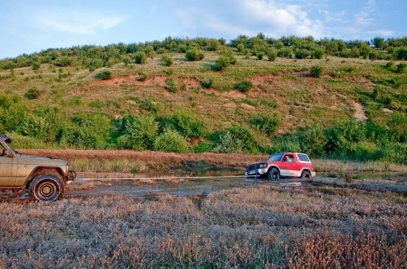

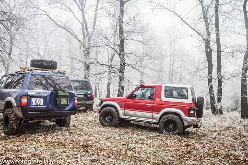

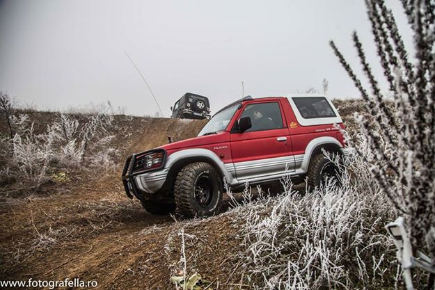

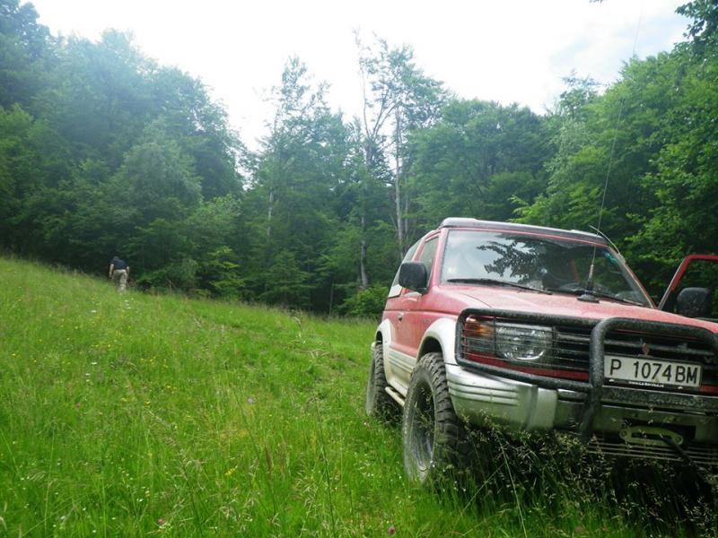

Cald/rece, daca e de iesit, iesim
Iar cand e noroi, pai sa fie noroi! Cand e de dat ne dam nu tastam!
