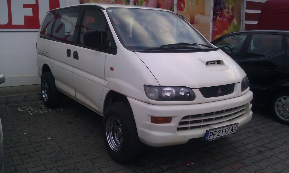

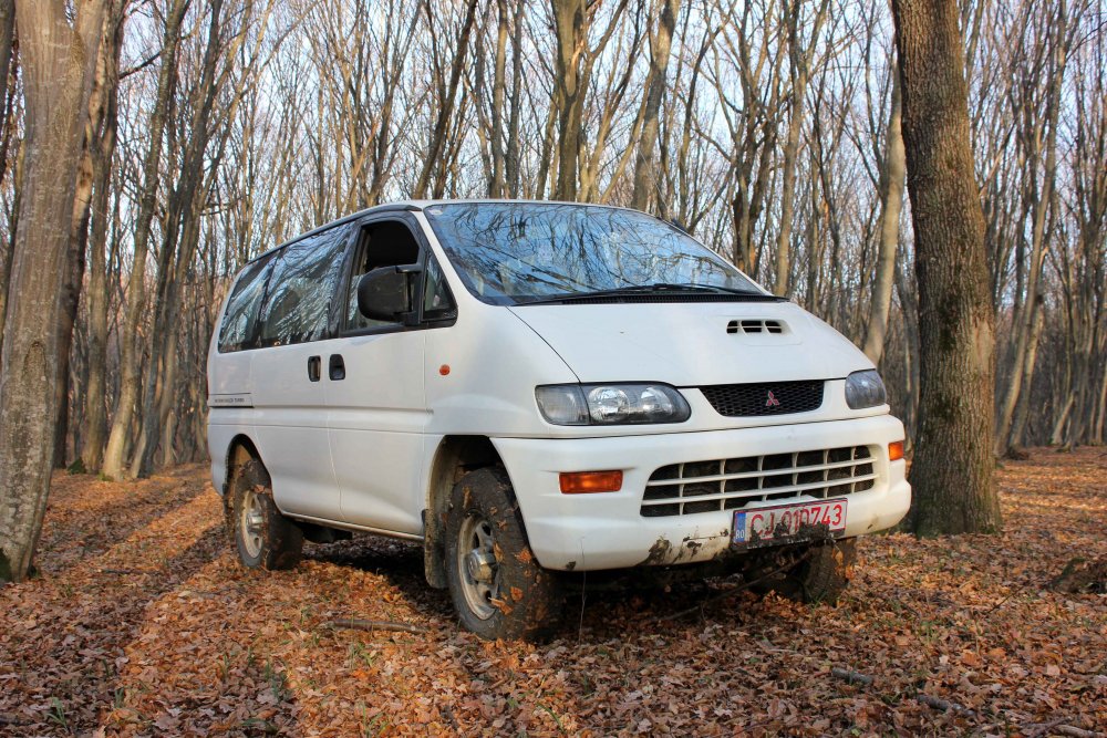

weiwei Posted November 18, 2014 Share Posted November 18, 2014 Salutari, imi prezint si eu masina aici chiar daca nu este o Delica, este totusi fratele de sange. Masina o am de aproape un an si sunt foarte incantat de ea, atat de ce poate in teren accidentat cat si de consum. O folosesc si in oras si pot spune ca e mai usor cu ea decat cu o masina normala. Pot vedea de sus traficul si anticipa rapid orice miscare, plus ca vireaza mai mult decat o masina obisnuita. Consumul in oras nu sare de 12-13%, dar nici nu stau cu pedala la fund. O conduc cu grija si o menajez pe cat posibil. Impozitul este rezonabil, cat 2 plinuri adica 890 de lei/an. Taxade mediu este maricica (2000 de euro), motiv pt care ma gandesc sa dau o fuga la inceputul lui decembrie pana la vecinii bulgari. Link to comment Share on other sites More sharing options...

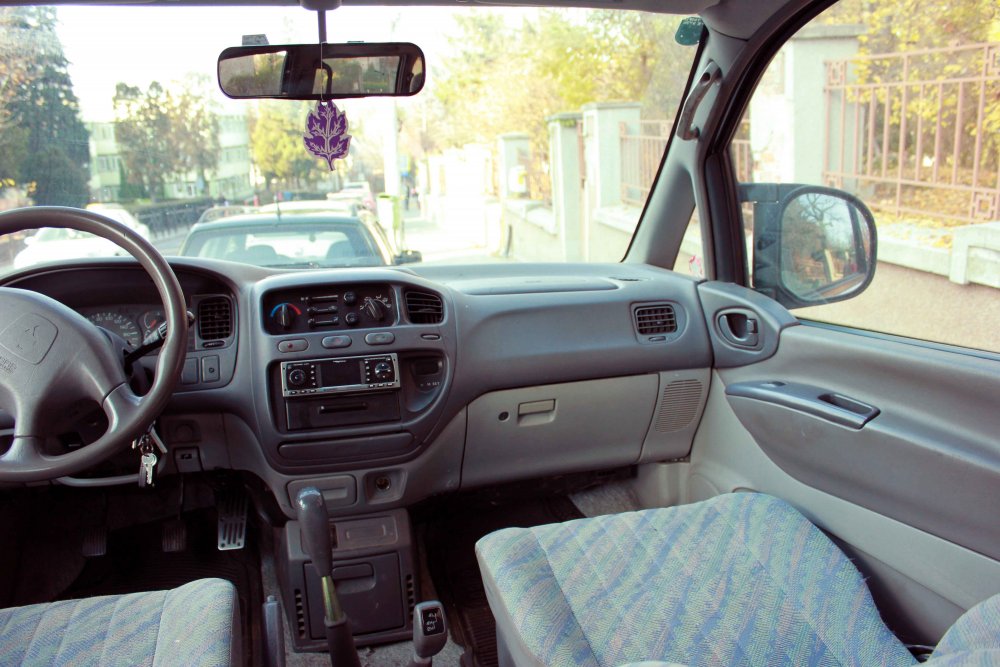

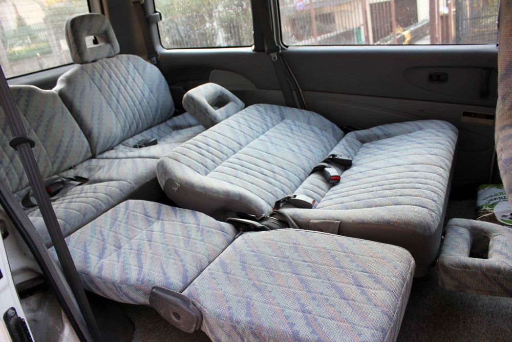

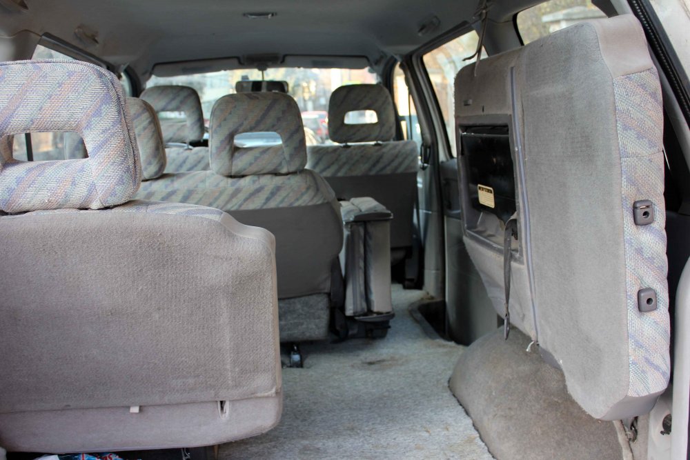

weiwei Posted November 18, 2014 Author Share Posted November 18, 2014 Re: Mitsubishi Space Gear 2500 Intercooler, volan stanga Este cutie manuala, cuplaje manuale. Este cam full in ceea ce priveste dotarile, adica aer conditionat (functional), ABS, airbaguri, servo, oglinzi si geamuri electrice, incalzire in scaune, etc. In vara am cumparat si un frigider special de camping care merge la alegere pe gaz, 12v sau 220v, apoi am luat o butelie speciala pentru campere si un dulapior la fel special creat pt asa ceva cu chiuvetica, rezervor de scurgere, sertare, etc, mic si compact. Doar ca momentan nu stiu daca am sa o pastrez din cauza taxei de mediu. Dar sper ca ceva se va schimba. Uite alte poze cu ea. Link to comment Share on other sites More sharing options...
