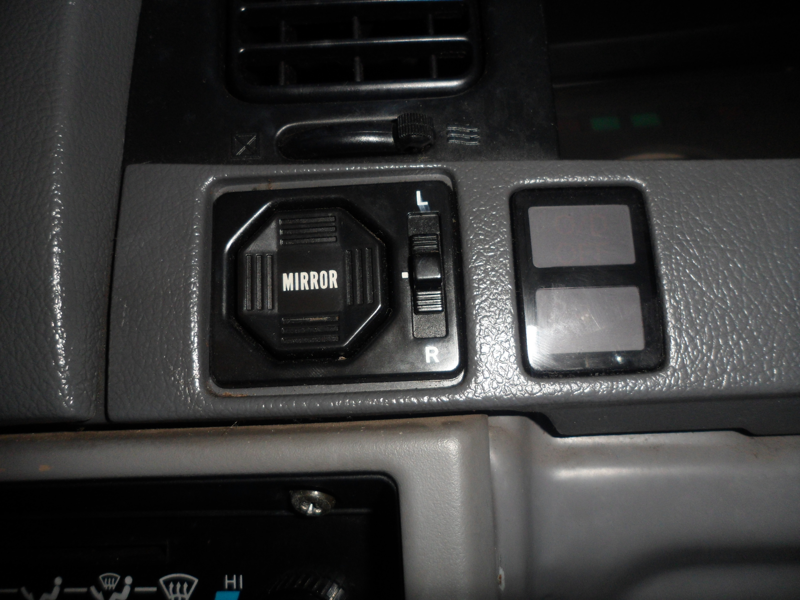

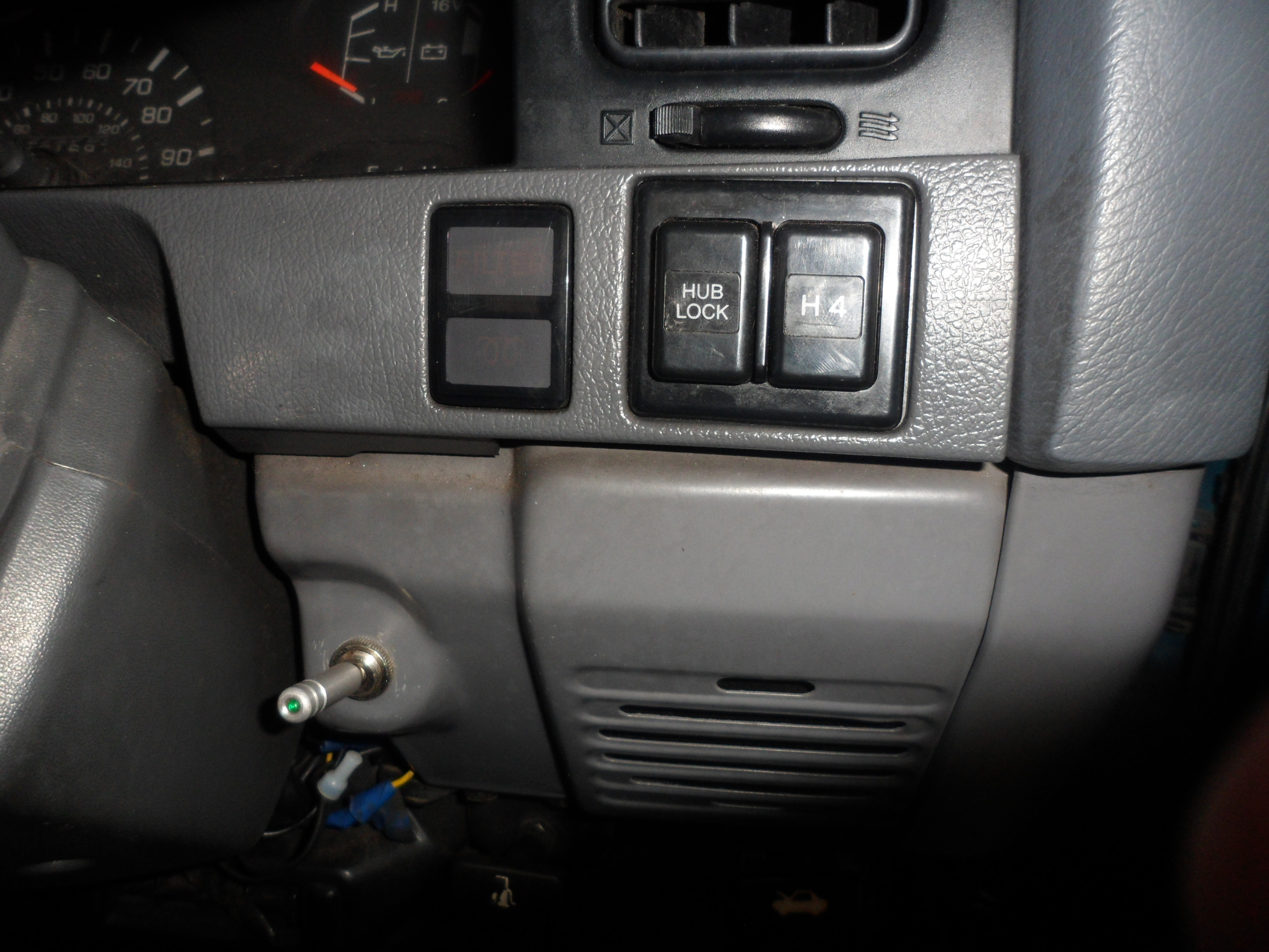

La multi ani si un an nou fericit! O intrebare pentru cei care au acelasi bord ca al meu:am doua ''display-uri'' sa le zic asa.
Unul in partea dreapta a volanului respectiv asta:
SAM_0396.thumb.JPG.2ef8651f427e6c654565f3eed5a8aaa9.JPG,
care din cate stiu eu e pentru filtru si bujii si mai am unul in partea stanga a volanului,langa butonul pentru reglare olglinzilor,care nu l-am vazut sa functioneze niciodata,respectiv asta:
SAM_0397.thumb.JPG.397e50cffd5af306e12ab1905343d3a5.JPG.
Ce afiseaza??
Si intrebarea de o mie de puncte: De ce imi merge ventilatorul doar pe treapta a 3-a?? Cu ce trebuie sa incep?:al Mersi pentru raspunsuri.:cl Si va rog corectati-ma cand gresescslp
Ventilatorul merge doar pe viteza maxima atunci cand este intrerupt setul de rezistente care scad tensiune apentru celelalte trepte.
E o piesa prinsa in carcasa instalatiei de incalzire si in care intra o mufa cu 4 fire (de obicei).
Asta e piesa:
http://www.tojo4wdcentre.com.au/uploads/shopEasy/products/images/rs32hvlsxu.jpg
Aici ai si codul piesei:
Astea sunt modelele de Toyota Landcruiser la care potriveste piesa:
BJ70 BJ73 BJ74 FJ70 FJ73 FJ74 FZJ70 FZJ75 FZJ78 FZJ79 HDJ78 HDJ79 HJ75 HZJ70 HZJ73 HZJ75 HZJ78 HZJ79 PZJ70 PZJ73 11/84-12/06

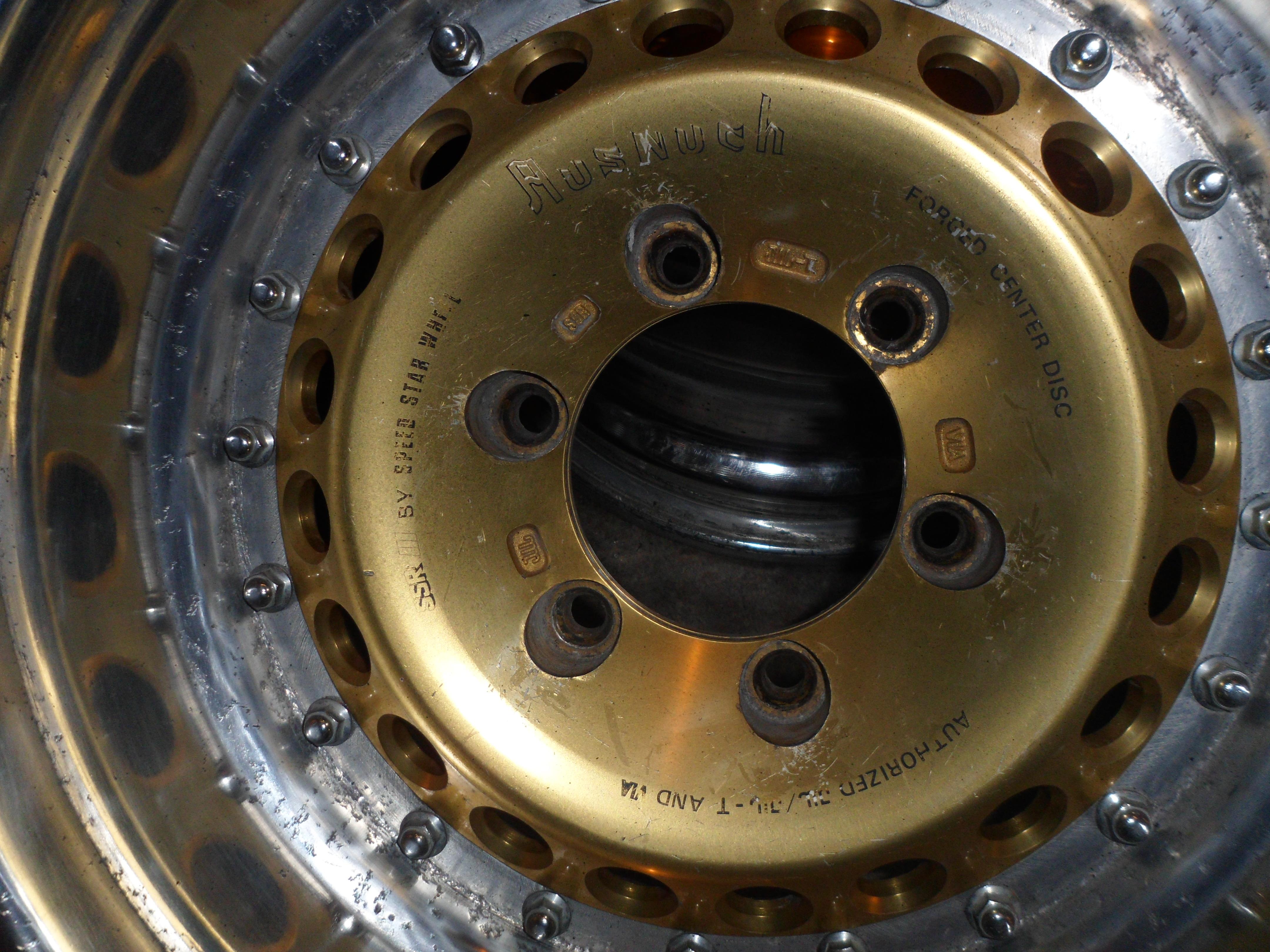

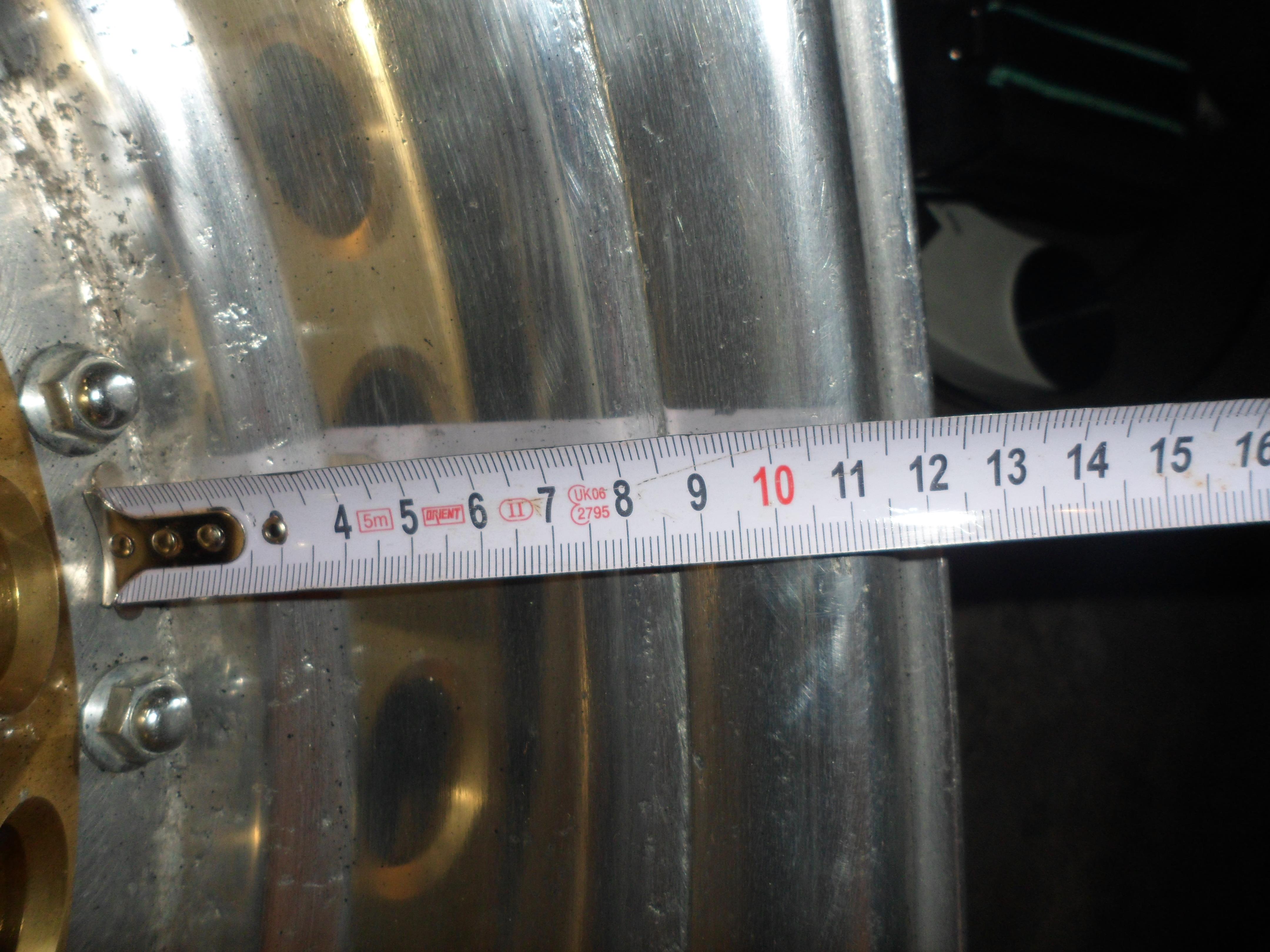

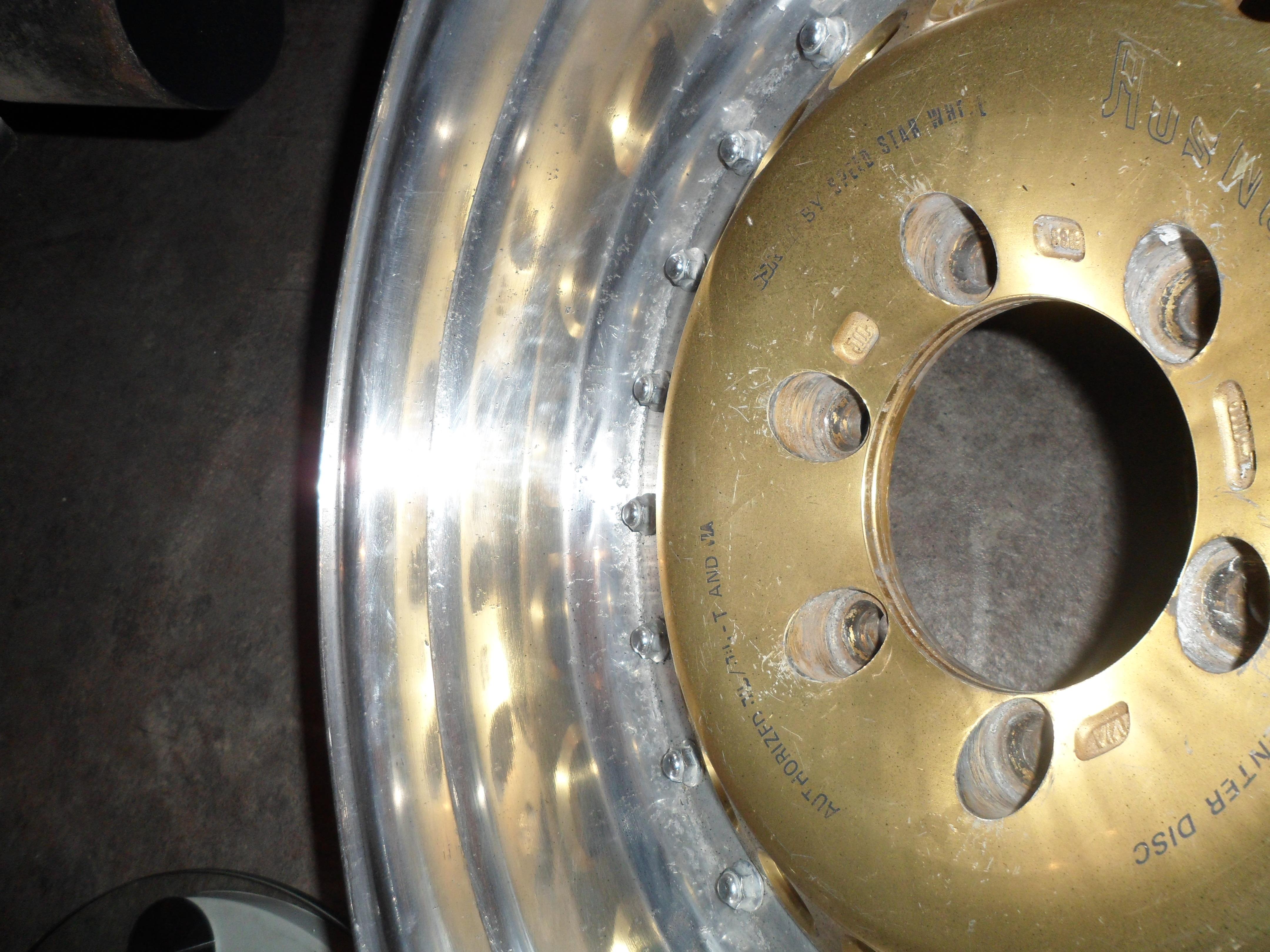

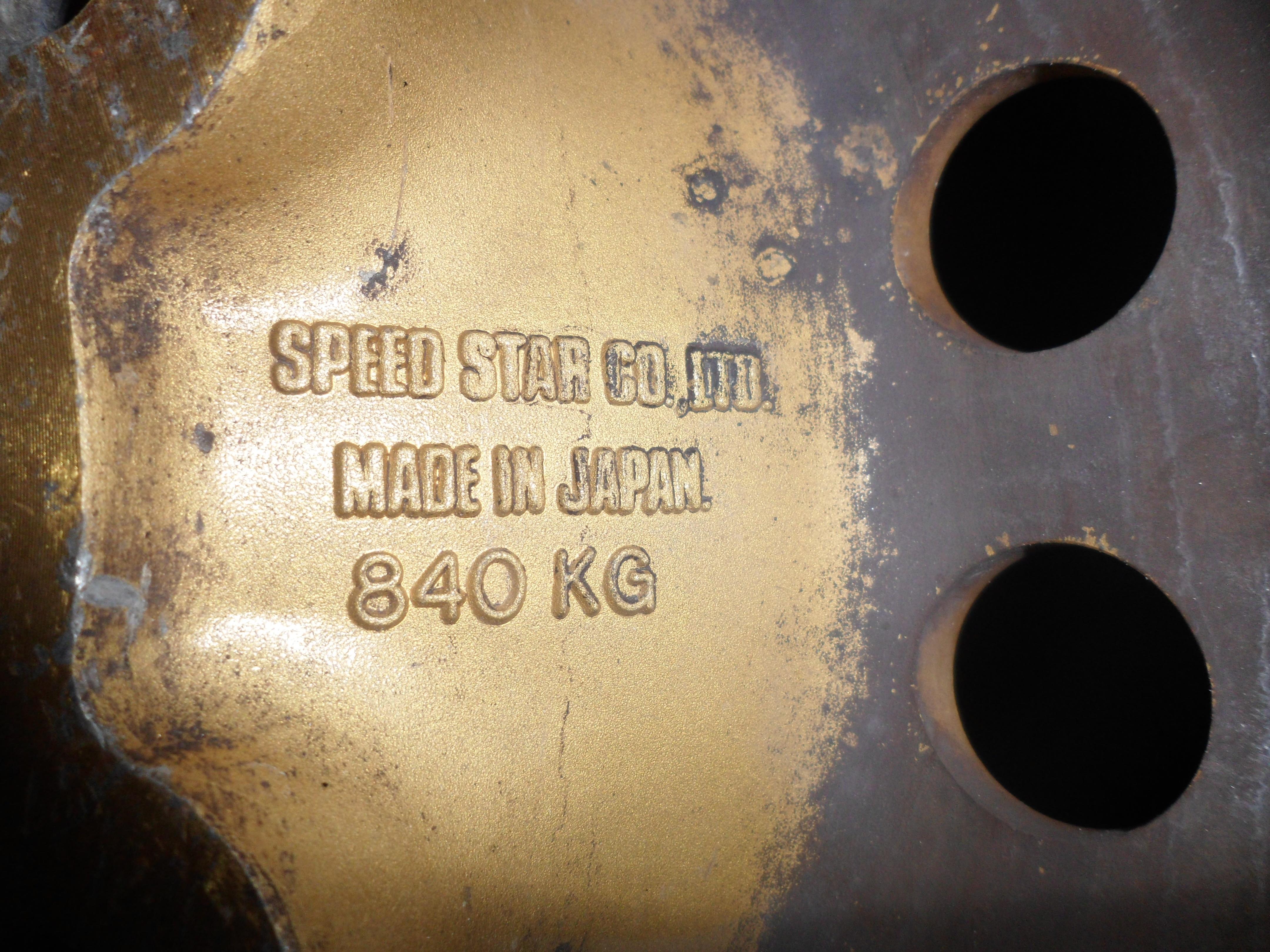

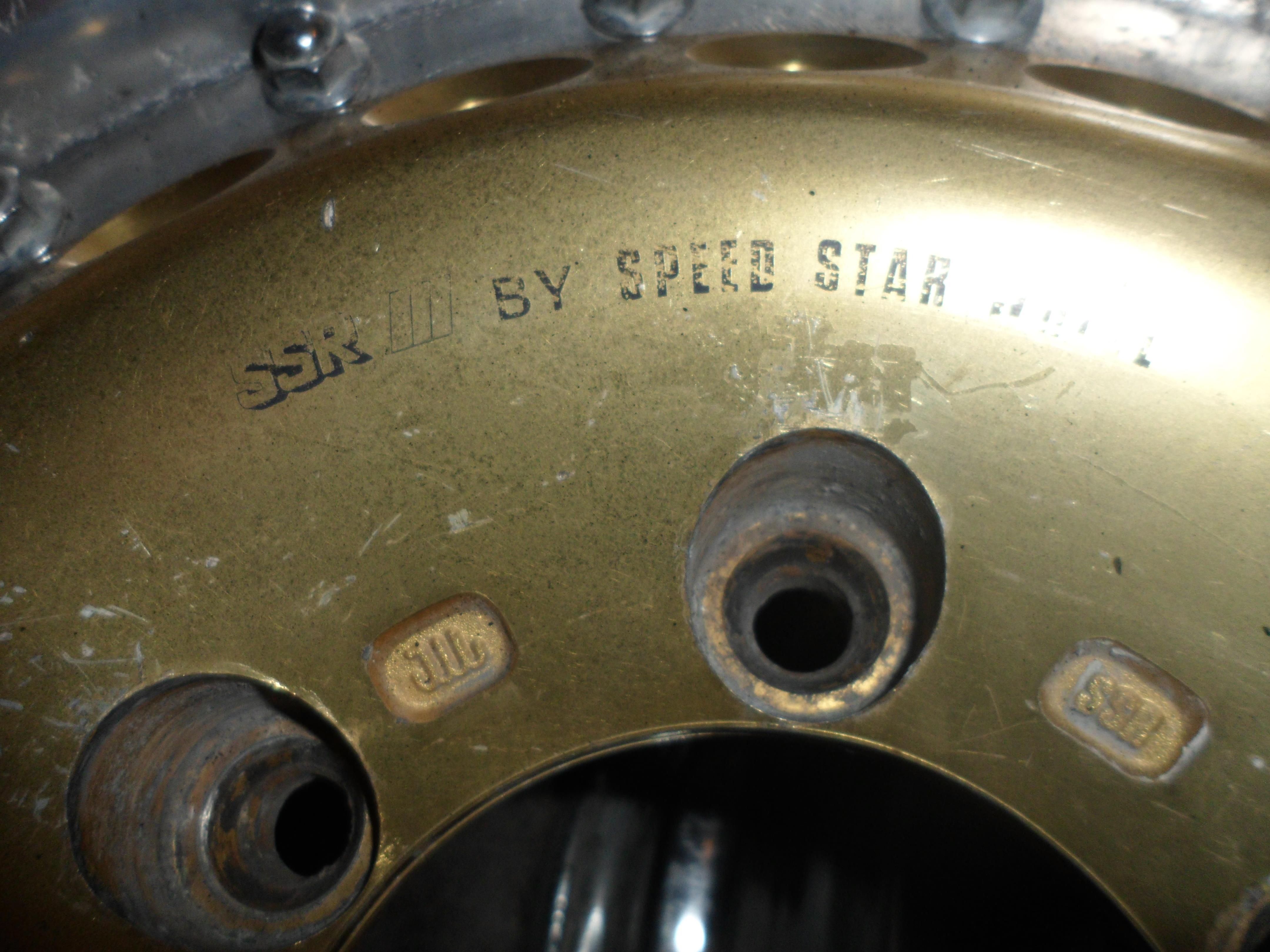

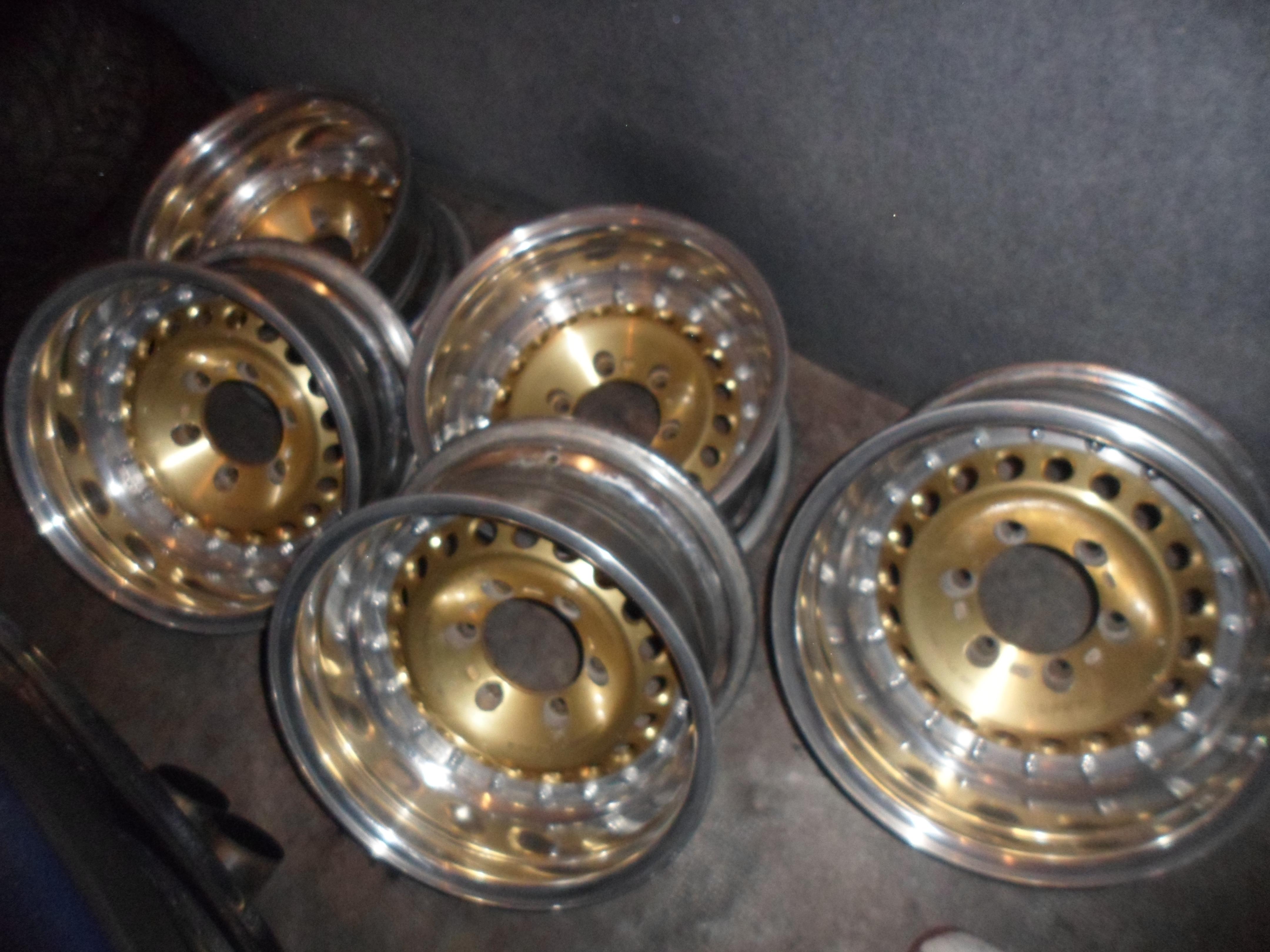

Asa de curiozitate uite ''neste'' jante adevarate Mariusica,cu care a venit masina desigur :D :redim2.thumb.JPG.2176b9aae64845cac9a85886be30c1e7.JPGredim3.thumb.JPG.cd04271afefa18299f66aa319a923ba8.JPGredim4.thumb.JPG.befef936b7a0ff1f87eb111b5abd03ca.JPGredim5.thumb.JPG.a60d7b1786f8b8ba35b6187c193af5c6.JPGredim7.thumb.JPG.f9edba7fcb863124ab1da2e94426f83e.JPGredim8.thumb.JPG.d007d32588dc1c4b4286a471532aaa57.JPGredim9.thumb.JPG.d966441f24b6ea94c7b4f7599cb5c107.JPG1886155164_redimensionata1.thumb.JPG.4333745283a8d6c28c9cb7cb400b15c5.JPG

Astea-s jantele alea pe care te manca sa le intorci, nu ? :ha:
http://forum.club4x4.ro/showthread.php?86842-Parere-jante-SSR-Auswuch-sa-le-intorc
Stai cuminte.....si nici sa faci prostia sa le dai vreodata !

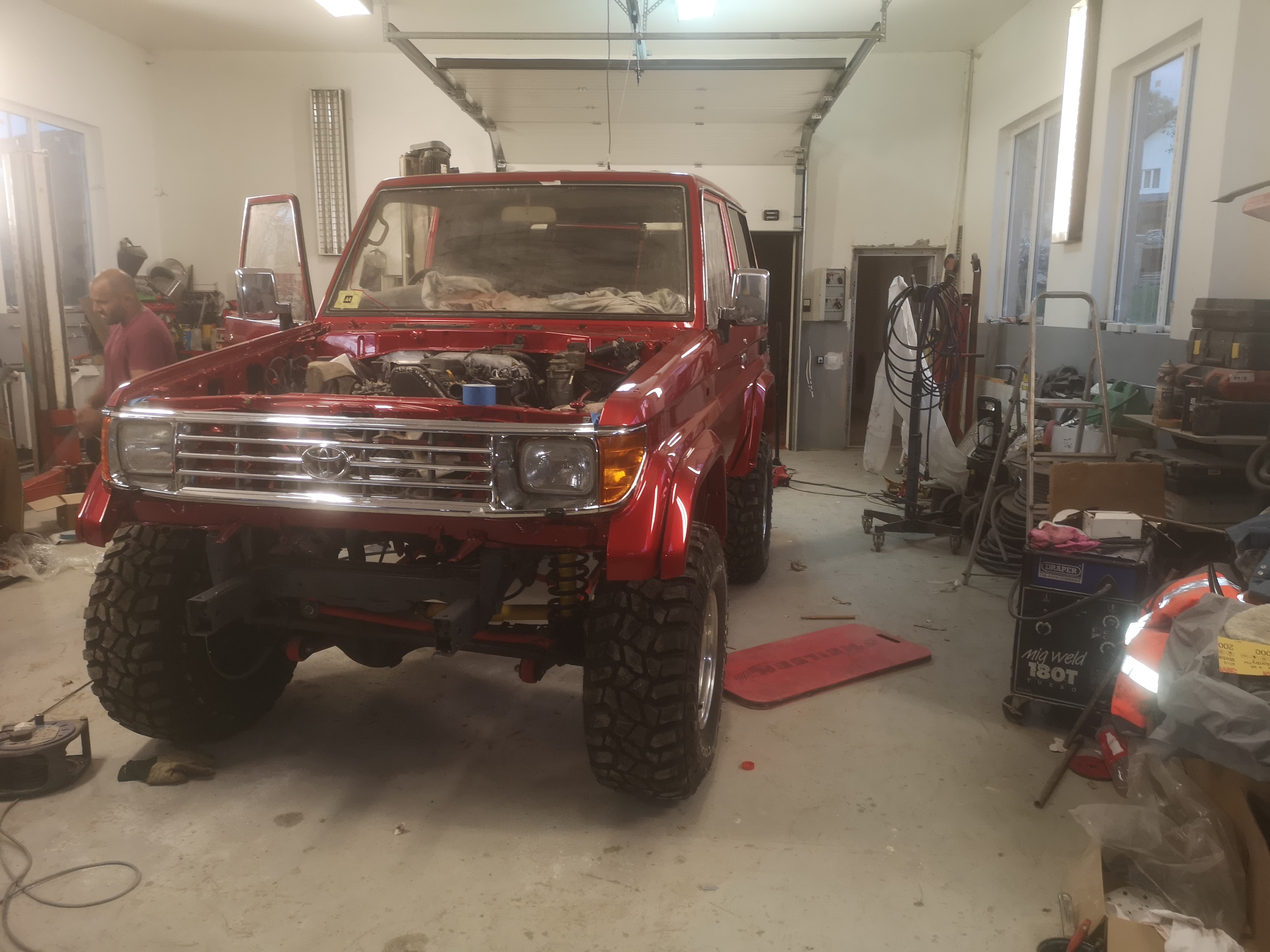

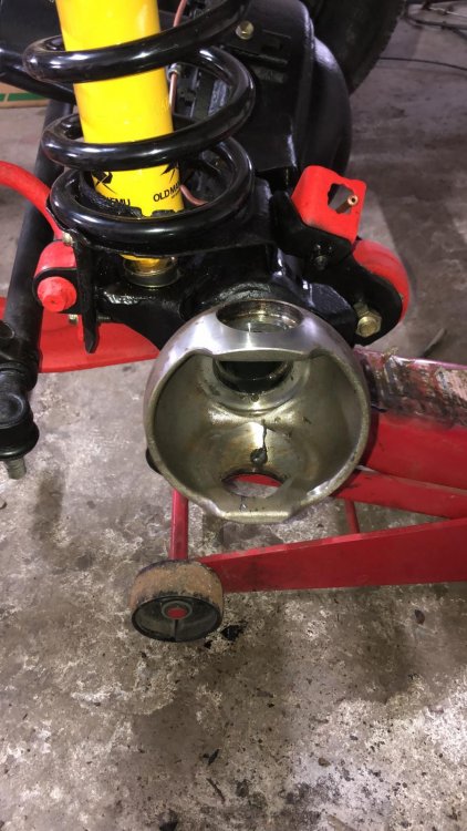

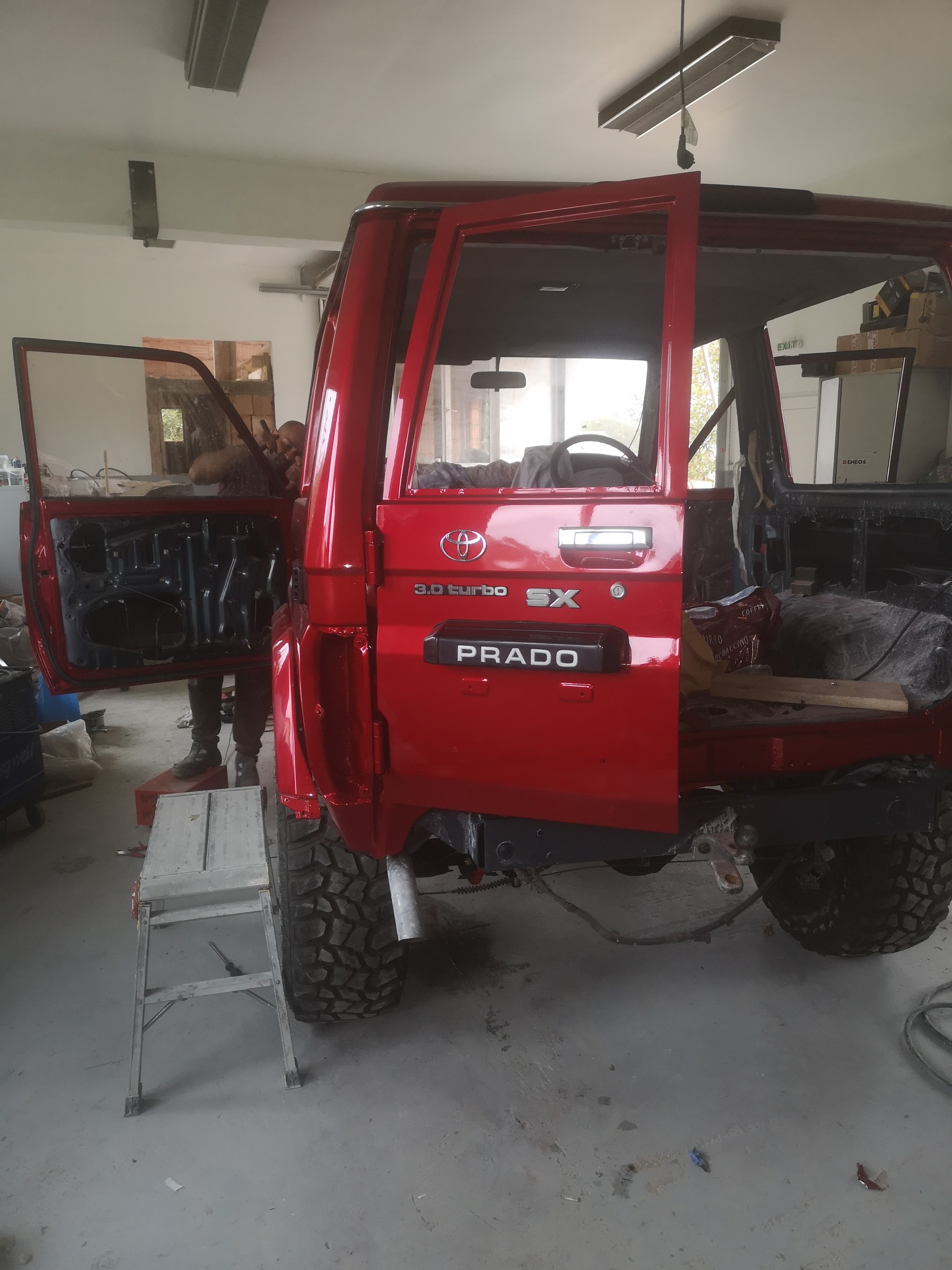

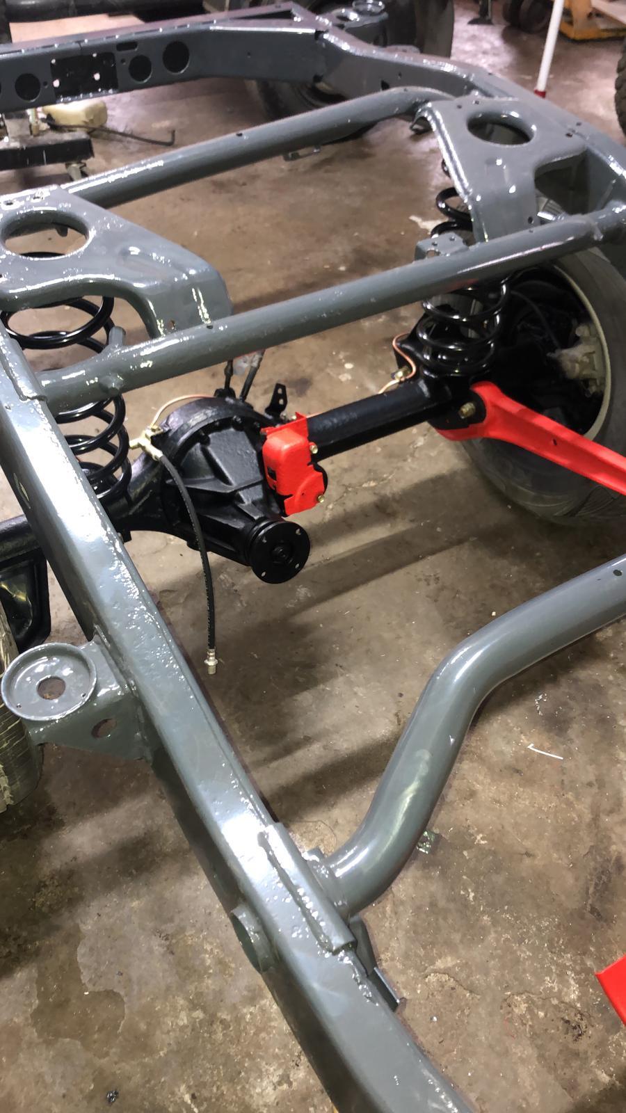

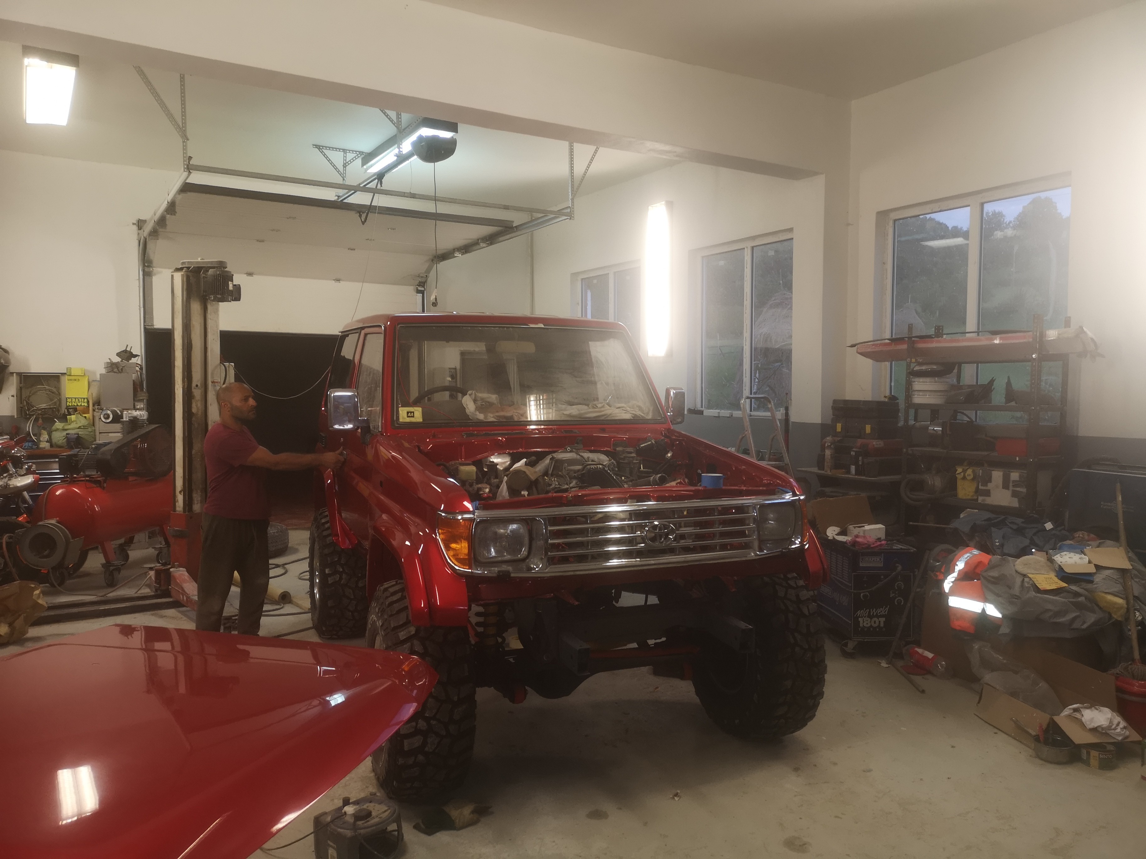

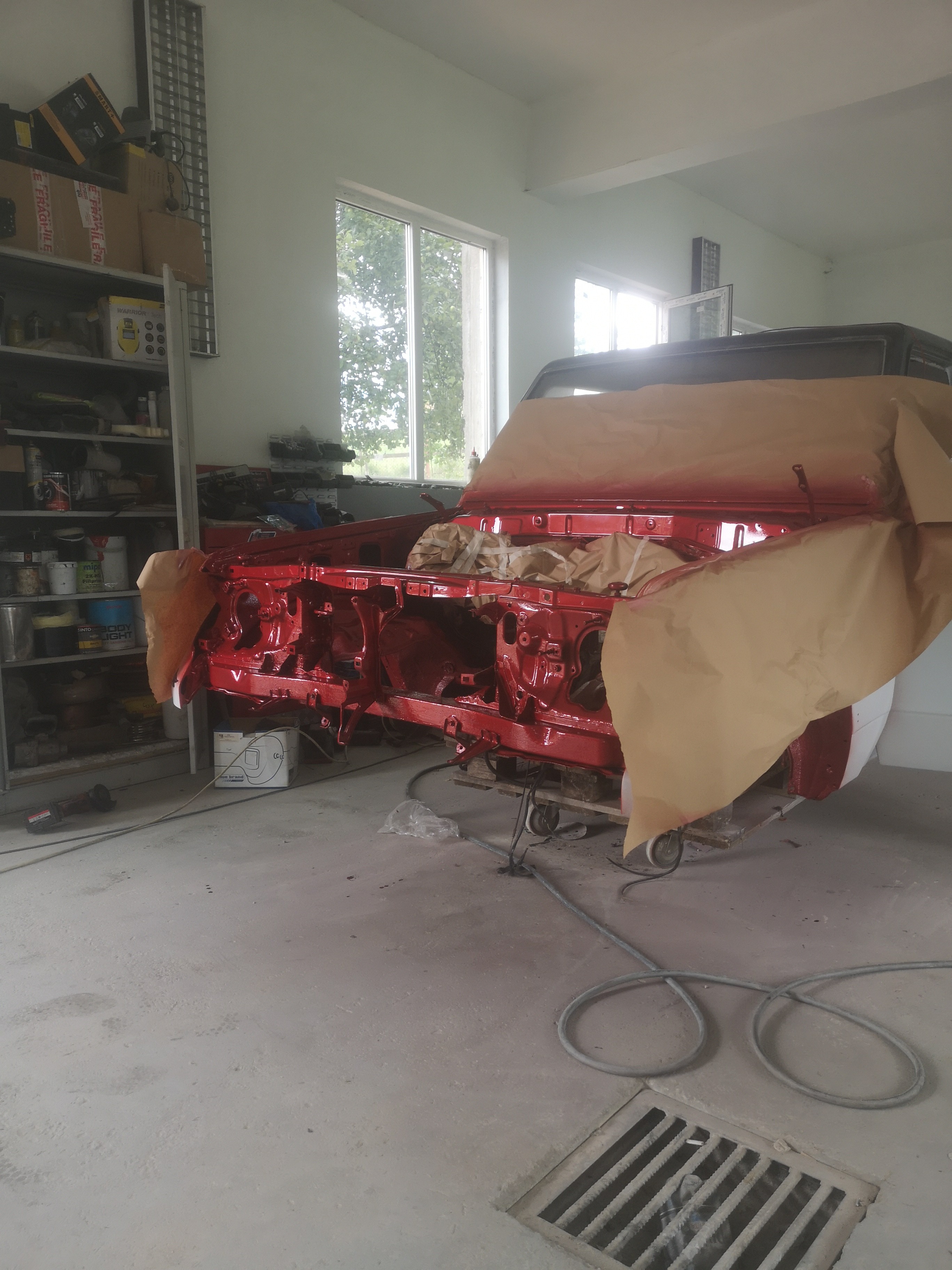

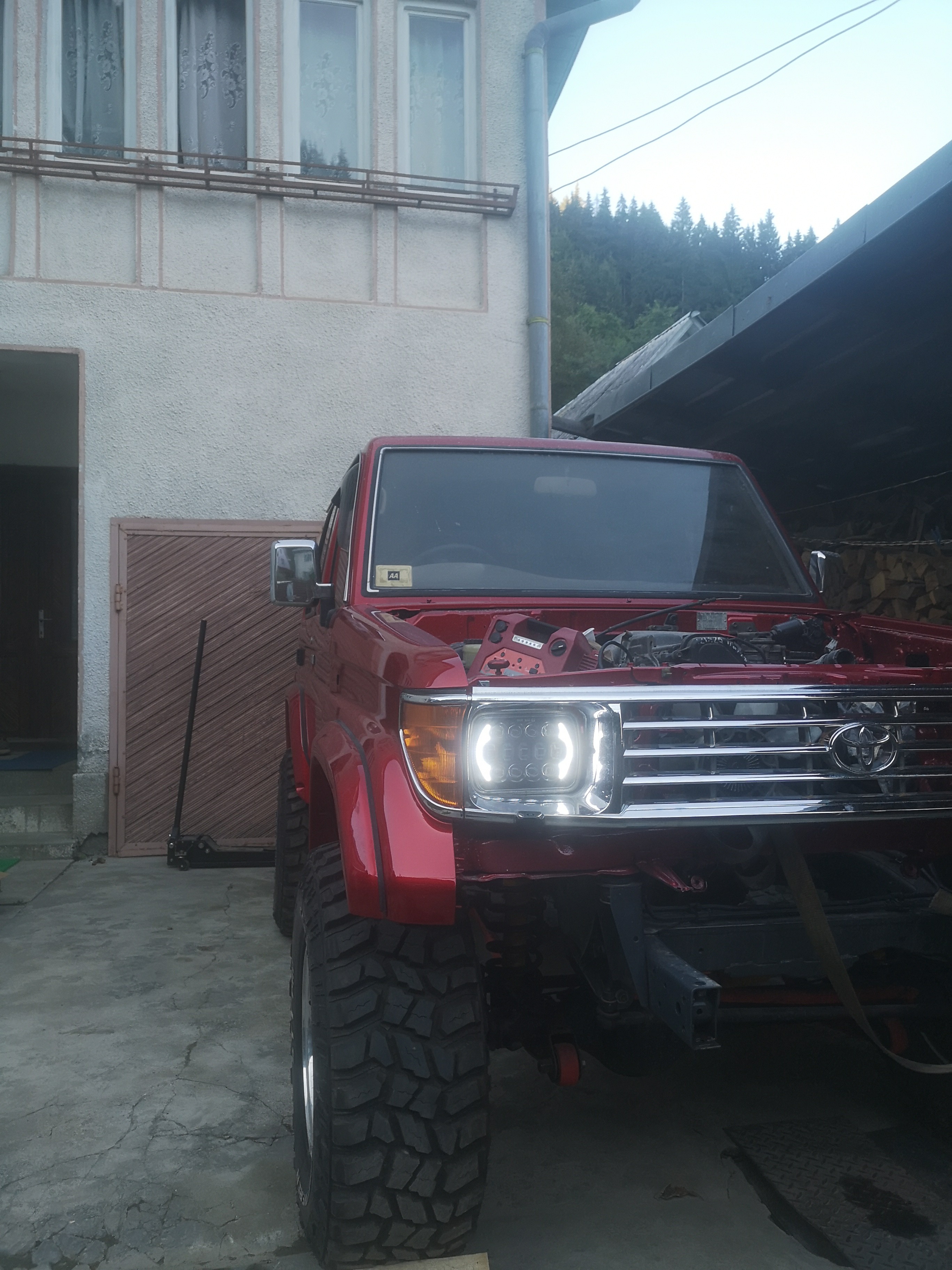

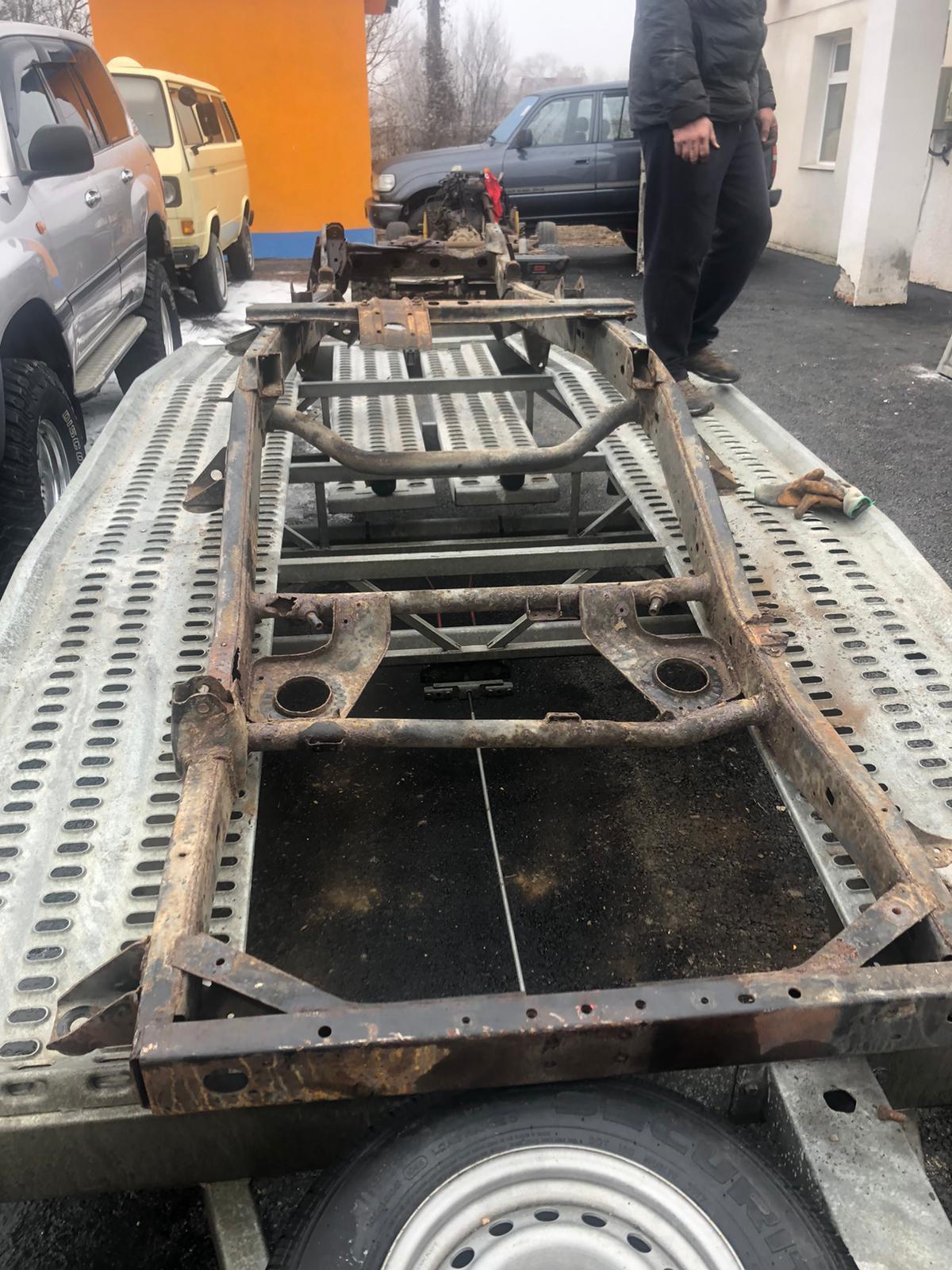

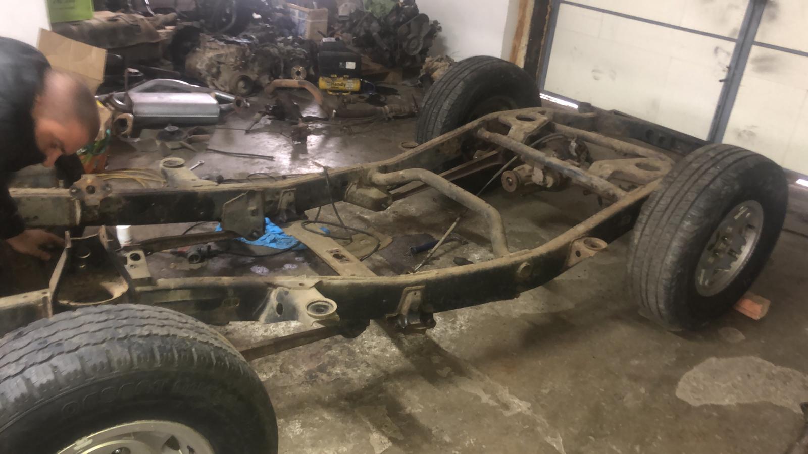

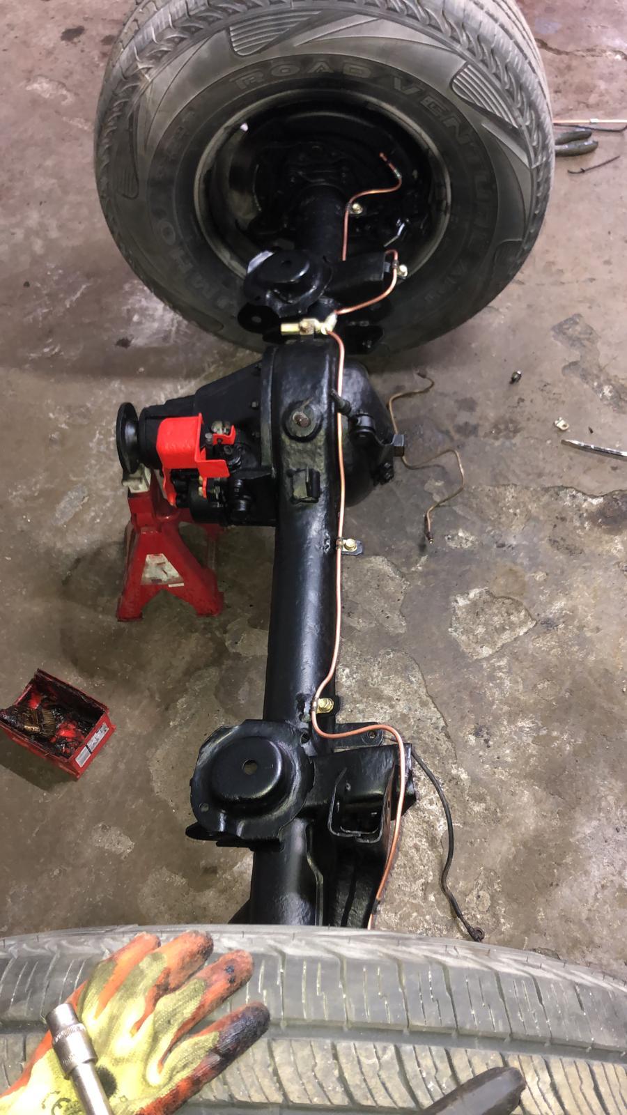

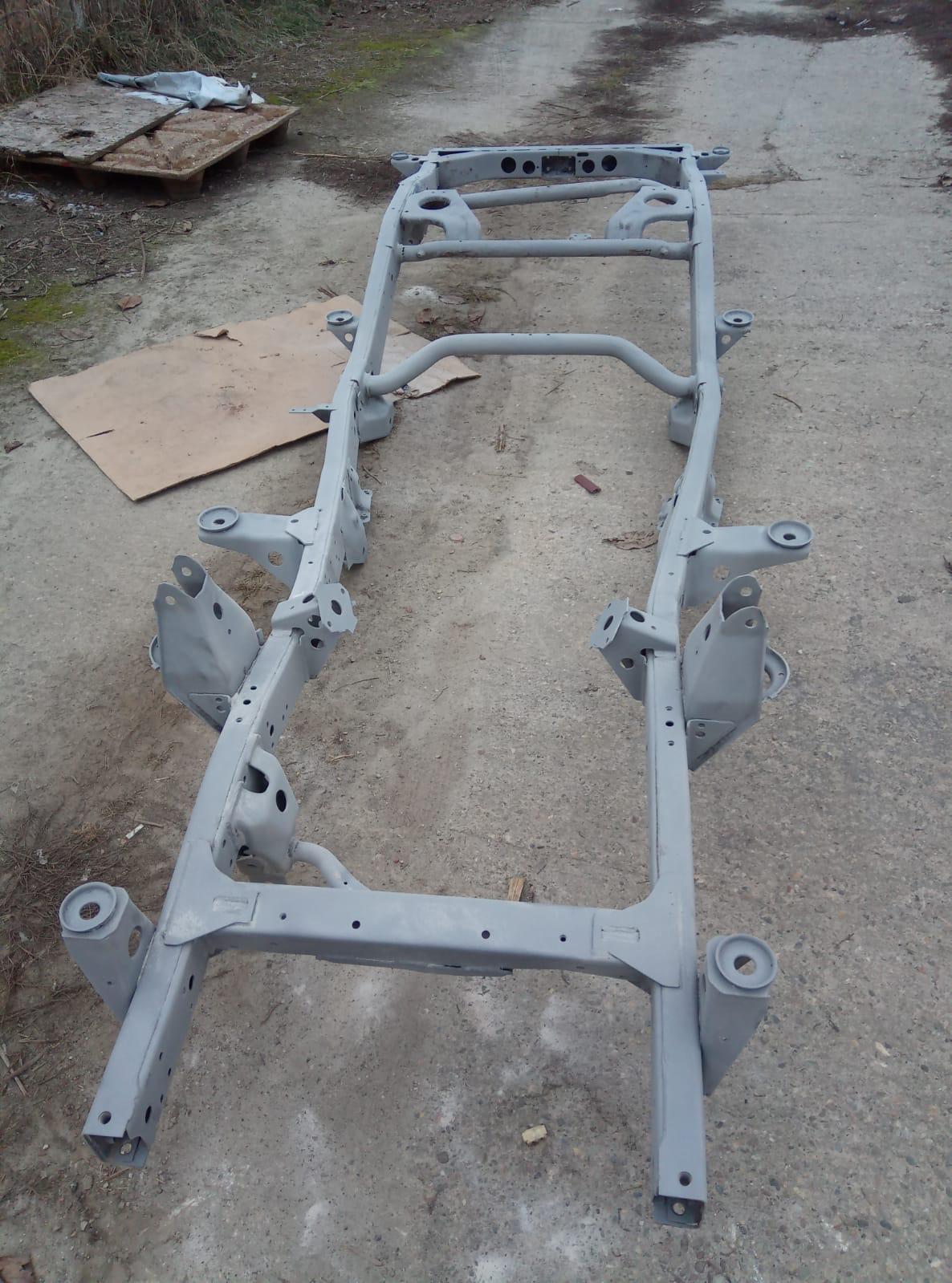

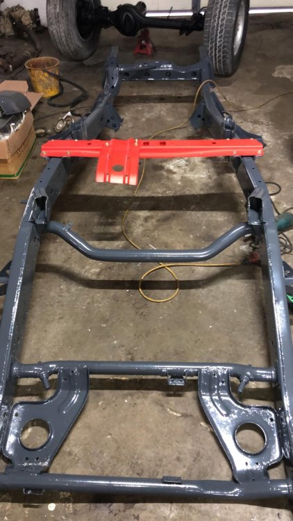

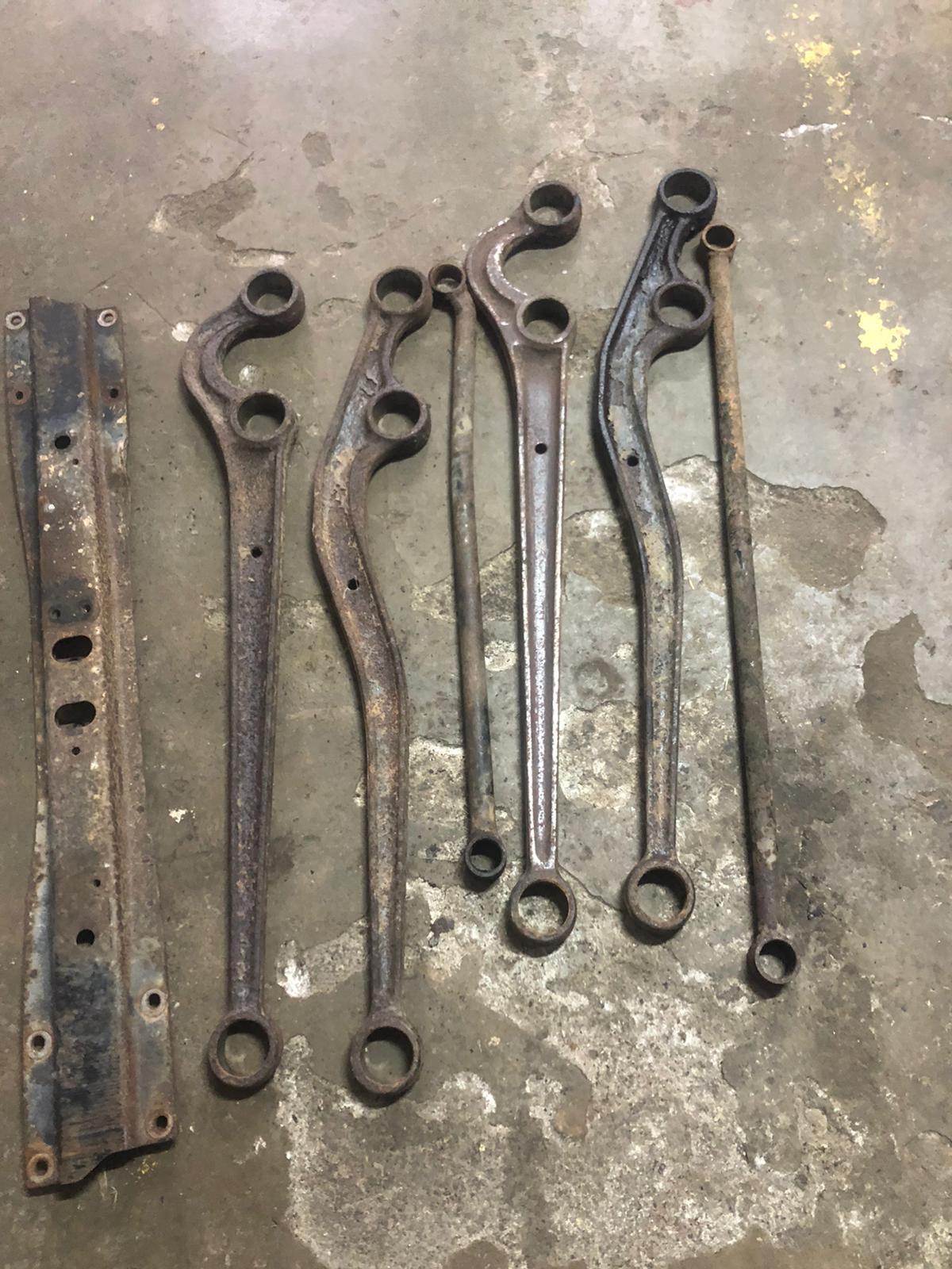

Update:dupa mai bine de 5 ani de asteptare, sasiul ajunge la rexonditionat la dl Cosmin. Abia astept sa o iau, saptamana viitoare
Viata-i mai interesanta cand toti merg intr-o directie,iar tu in contasens... :j :ypu:dr2

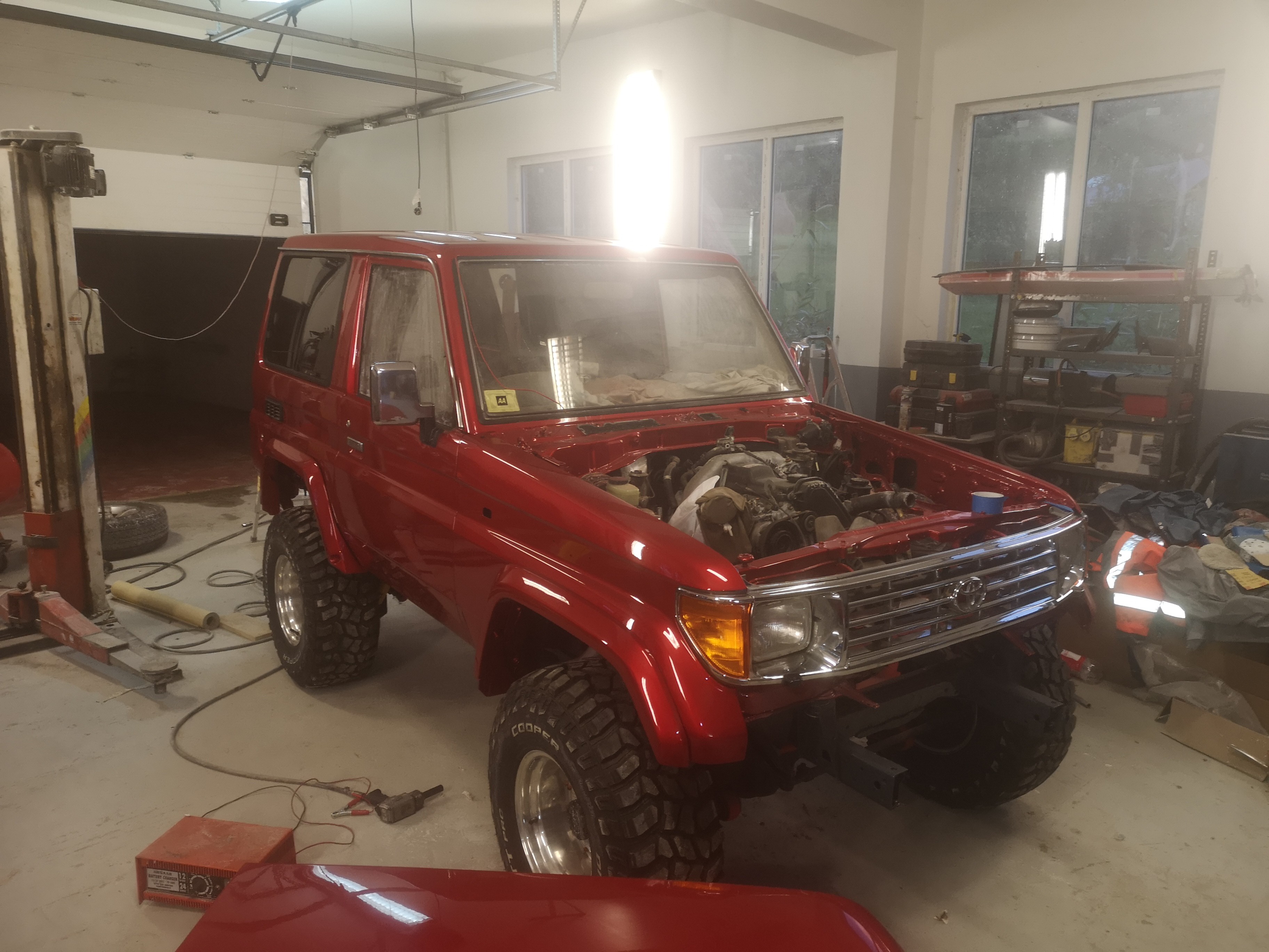

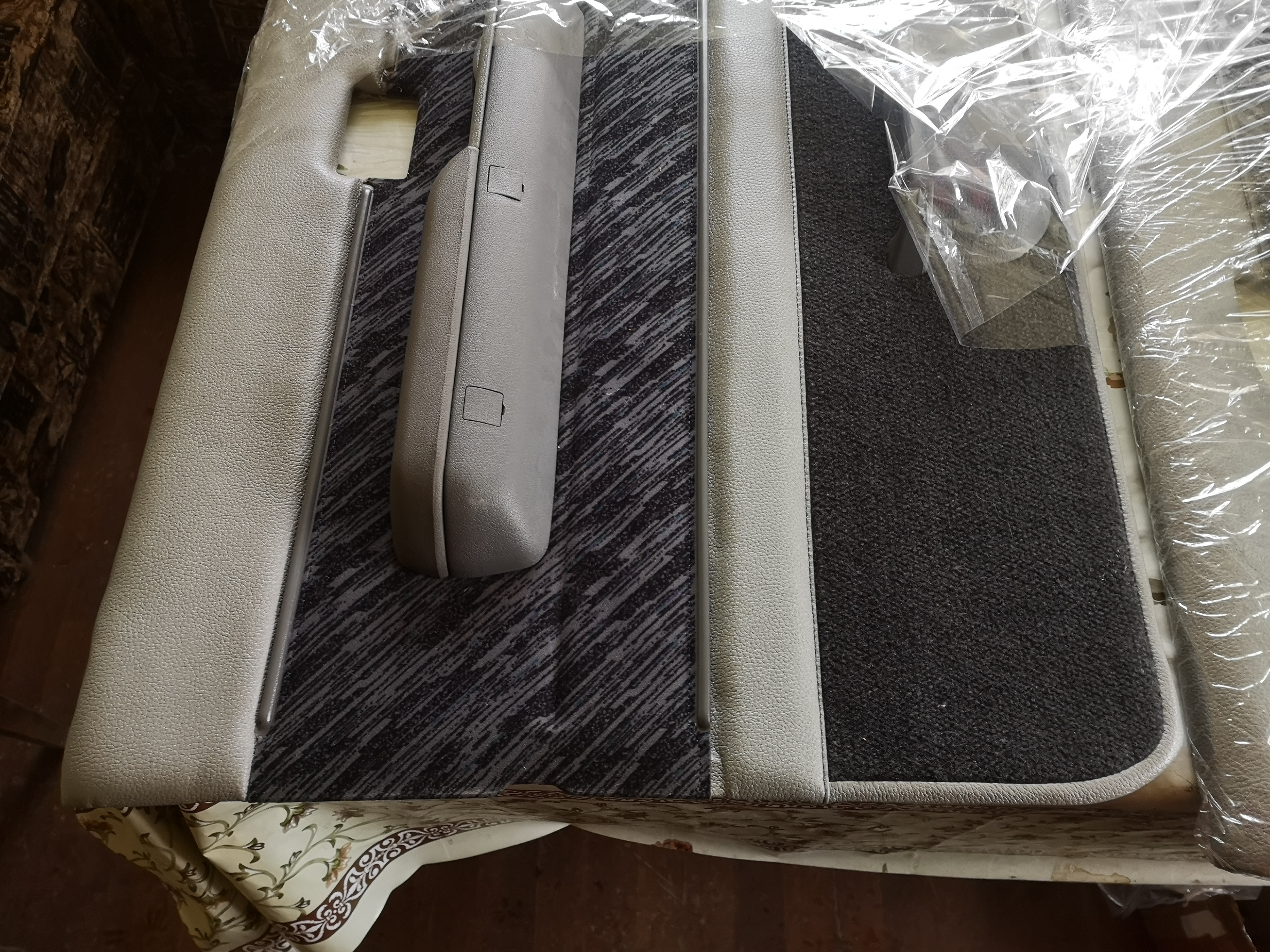

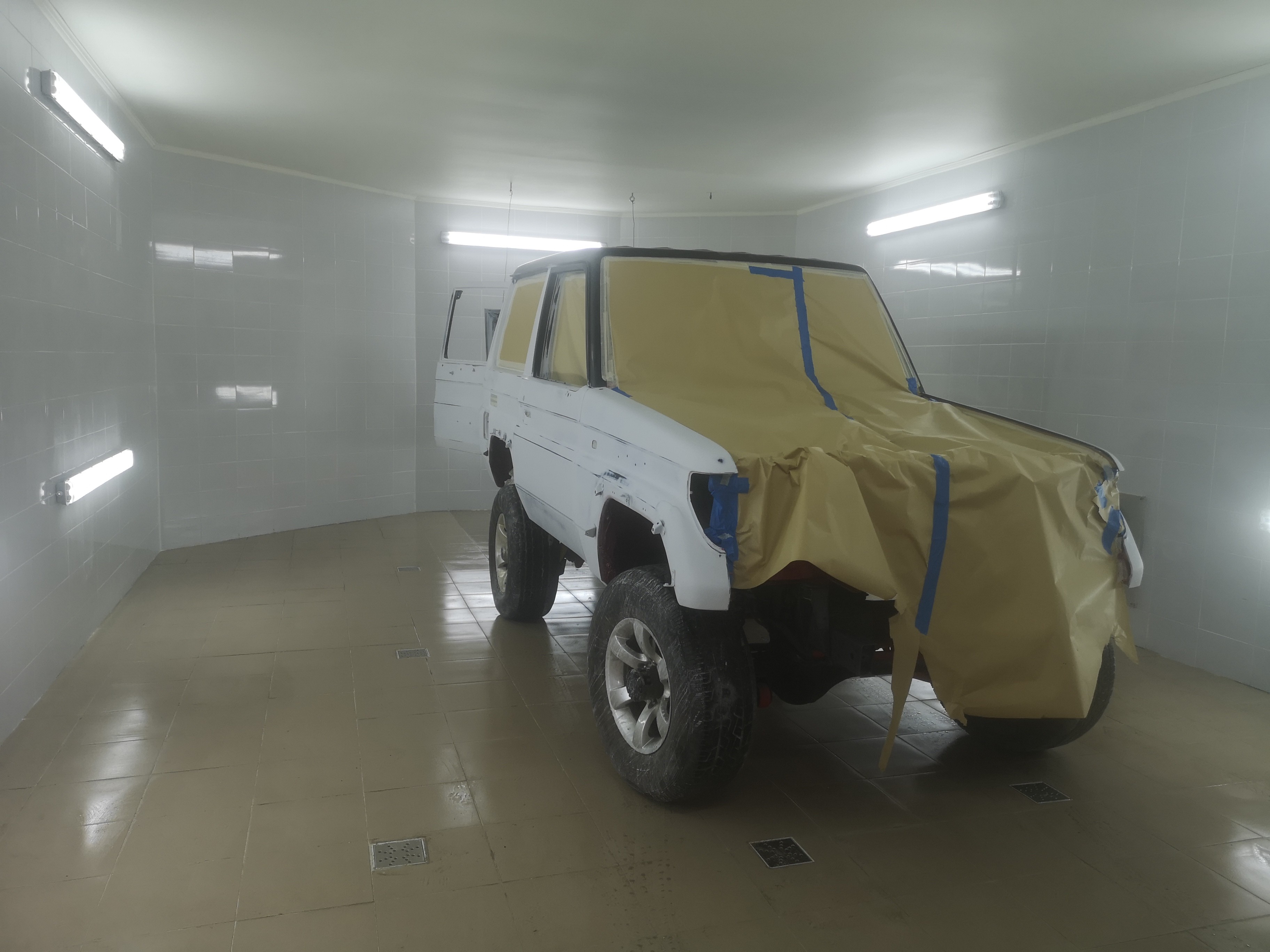

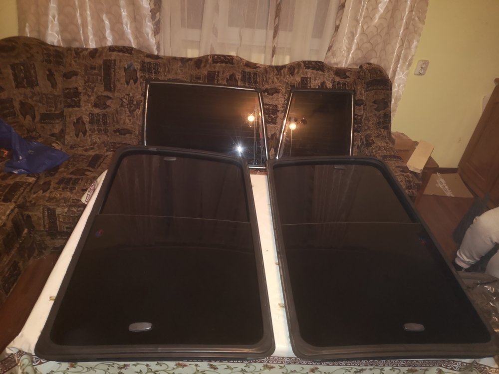

Specialistul a terminat sasiul...caroseria va fi facuta in alta parte. In paralel, am mai dus unele elemente la tapitat, geamurile sa se puna folie,etc...

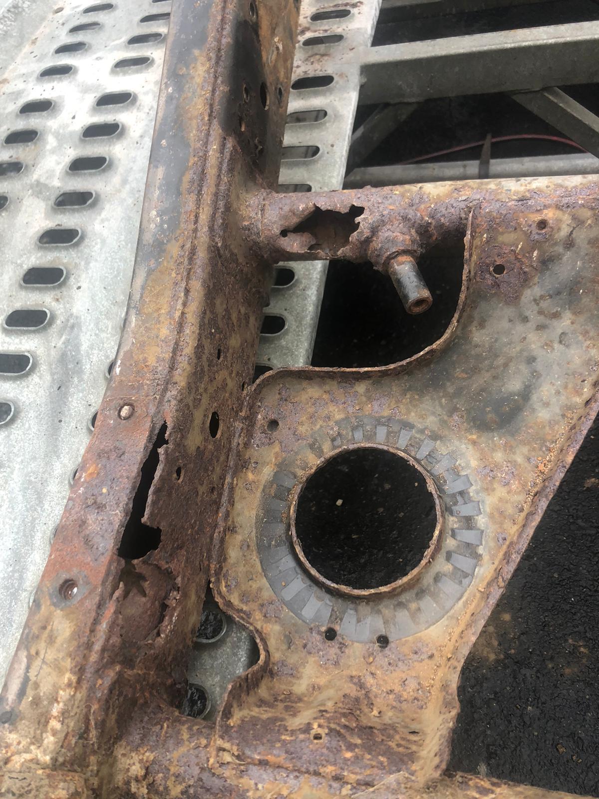

Man , respect pentru asteptarea asta si pt sumele investite. La ce se vede in pozele de 2014, ai ceva de munca , ca de bani nu spun nimic....iti luai 120....
Imi permit ceva ce sigur cred multi dar nimeni nu va spune - cand refaci-vopsesti ceva ca nou, puntea de exemplu NU o face frate mov, tendoane rosii....da-i sansa sa fie asa ca la inginerul japonez,neagra.... colorata asa arata ca draku si da impresia de upgrade de Ferentari, cu sarma, fer si ceva holtzsurub acoperit cu mastic pe ici pe colo ....este pacat de munca .
Te rog, nu te supara....
Dream It, Do It, Live It....

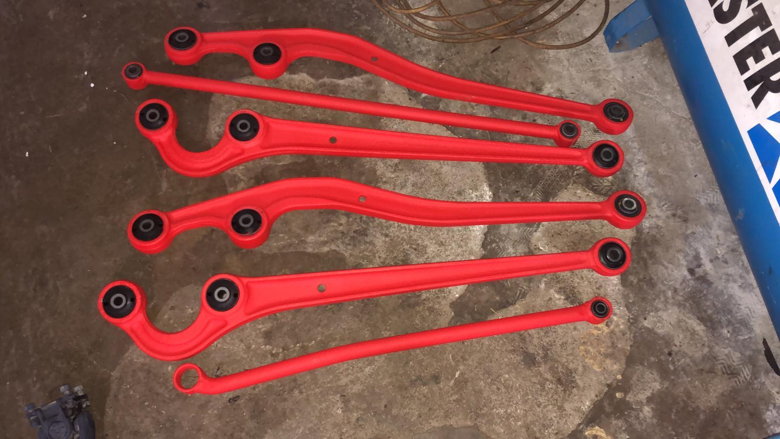

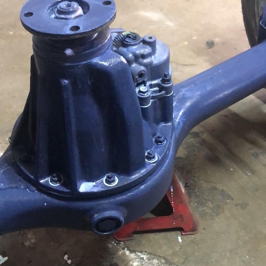

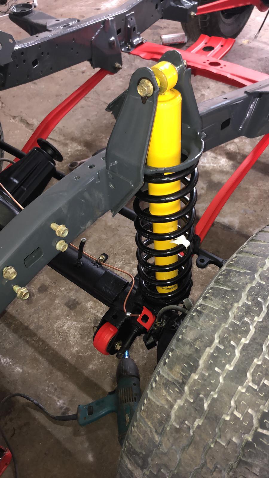

Nu ma supar. Fiecare cu gustul lui. Cosmin Mares a facut lucrarea si am lasat la latitudinea lui ce culoare face sasiul, puntile si tendoanele. A ales rosu pt tendoane, gri inchis pt sasiu si negru pt punti si restul. Movul de pe punte, e altceva, inainte de vopsire. Nu ma deranjeaza, se pot revopsi daca e vorba de asta. Chiar nu ma deranjeaza, masina e a mea, nu e de vanzare, nu are cine sa imi bage de vina:ypu Editat de StoneCold
  • 2 luni mai târziu...

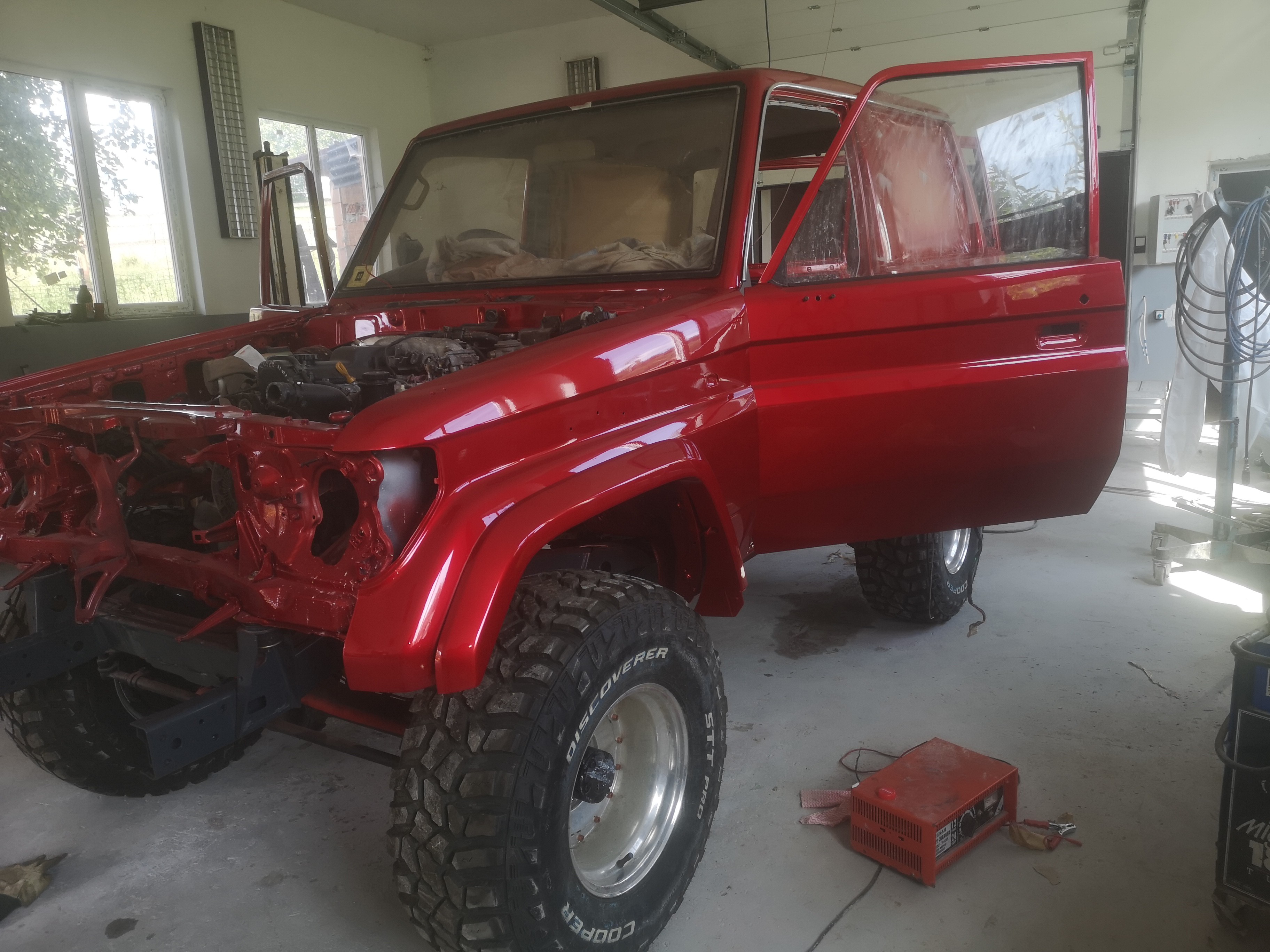

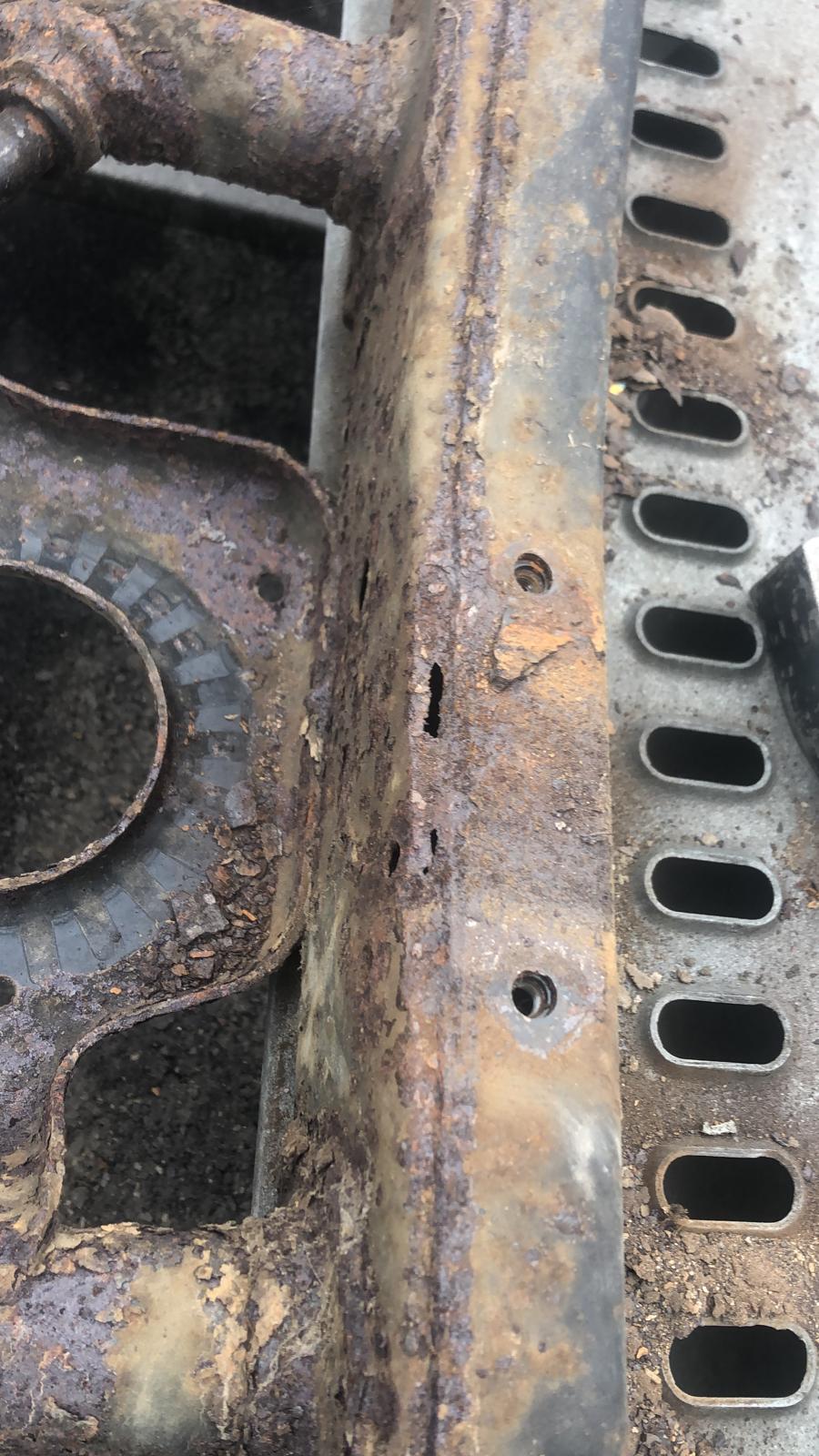

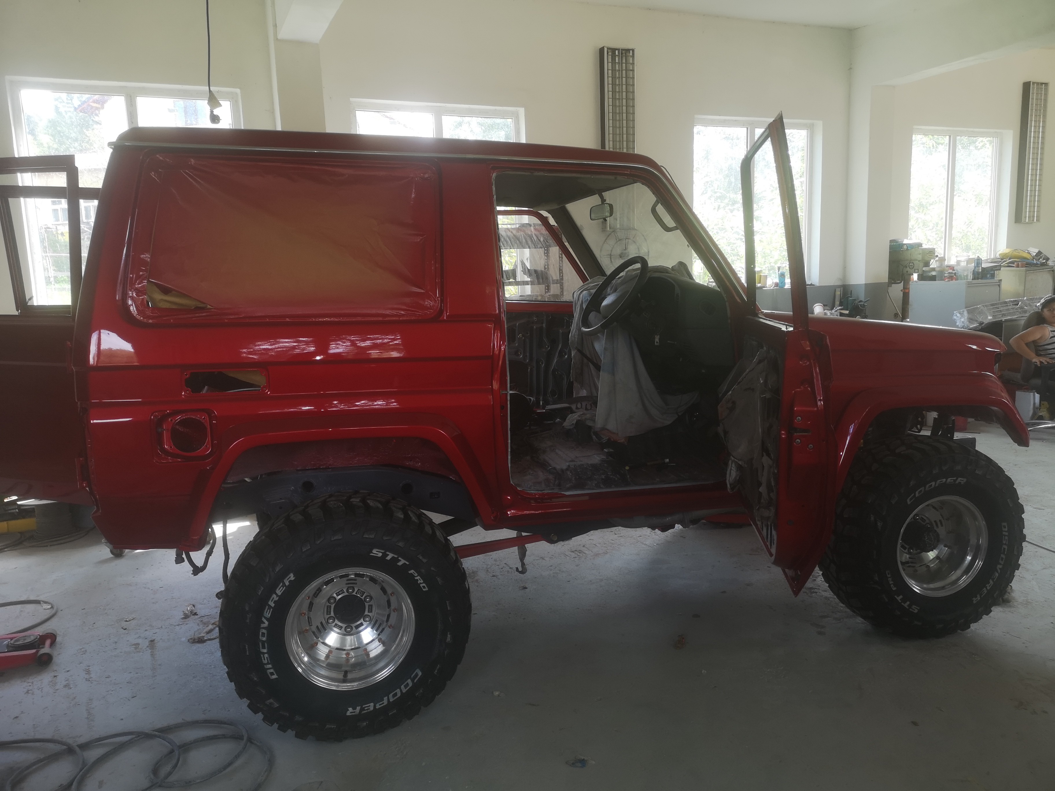

Vreau sa mentionez dece rosu acela!
este o vopsea foarte rezistenta la acizi de la hilti, cu aceasta pulvere se vopsesc electrostatic cofragele ptr fundatii! Este o vopsea electristatic foarte rezistanta la julituri si acizi! Ce vezi tu mov este un grund de la foerch ptr ca a fost destul de atacata puntea de rugina!
sasiu gri deasemenea o vopsea electrostatic ptr exterior folosita la camioane! Le folosim de ani de zile si rugina pare sa nu mai iasa!
folosim pulbere de cea mai buna calitate ptr a preveni rugina! Prefer sa nu fie totul aceasi culoare ptr ca asa am sub control si vad orice defect in timp!
