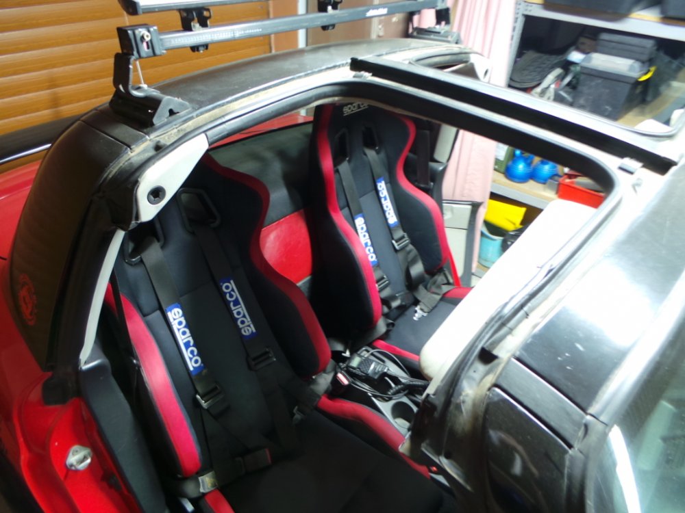

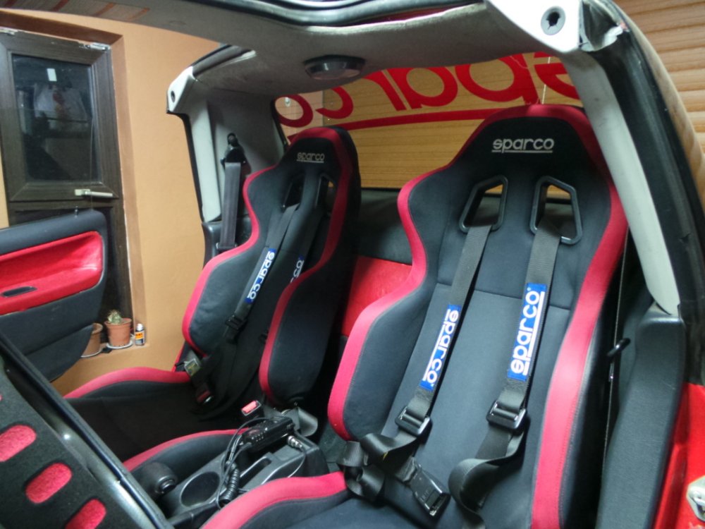

Ovidius4444 Posted March 14, 2017 Share Posted March 14, 2017 Re: Schimbare scaune stock Vitara Am montat scaune Sparco r100 pe vitara. Alte modele de Sparco sunt mai late la spatar si ating in caroserie. Am vrut sa indeplinesc 3 conditii: inaltimea sa fie cea corecta, plaja de culisare pe sine sa fie aceeasi si sa nu folosesc sudura. Initial am folosit sinele si suportii scaunului vechi, dar pozitia e prea sus ,imposibil de condus. Diferenta intre sine la un scaun pe inaltime este de 8cm. Am confectionat suportii din trei tipuri de teava rectangulara, toate imbinarile facandu-se cu suruburi. Am folosit sinele vechi scaunul fixandu-se in gaurile originale (foarte important) Daca e cineva interesat trimit foto ,detalii. Viata se compune din clipele pe care le tii minte nu din cele care au trecut. generationx90.com Link to comment Share on other sites More sharing options...
Ovidius4444 Posted March 17, 2017 Share Posted March 17, 2017 Re: Schimbare scaune stock Vitara Lucrare finala. Cam asa a iesit. Viata se compune din clipele pe care le tii minte nu din cele care au trecut. generationx90.com Link to comment Share on other sites More sharing options...
