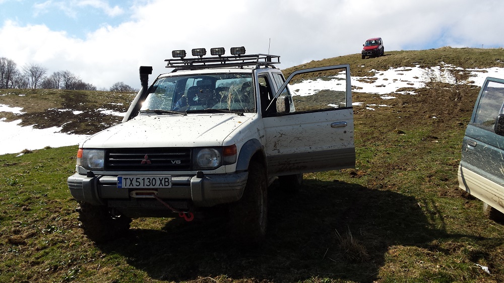

Catalin40A Postat Aprilie 19, 2015 Autor Partajează Postat Aprilie 19, 2015 Re: Pajero MK II 3500 .......un nou inceput. ..........si o iesire scurta spre Baiului cu amicii........!! Link spre comentariu Distribuie pe alte site-uri Alte opțiuni partajare...
