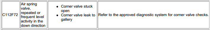

Iulian G Postat Noiembrie 26, 2014 Partajează Postat Noiembrie 26, 2014 (editat) Re: EROARE c112f-72 DISCO 3 Salut! Nu stiu unde ai gasit semnificatia pentru C112F 72 ca fiind "air spring module". Iata ce am eu referitor la acest cod: . Deasemeni pentru senzorii de nivel (indiferent de care din ei vorbim), sunt mai multe coduri de eroare, dar in general se recomanda verificarea integritatii cablajelor, a contactelor mufelor, a prezentei umiditatii in mufe/cablaj, verificarea prinderii senzorului de caroserie, lipsa jocurilor in articulatia ce face legatura cu bratul suspensiei. In cazul in care senzorul sau articulatiile au avut joc sau la inlocuirea acestora, se recomanda recalibrarea suspensiei. Intradevar sunt trei blocuri de valve: -unul pentru suspensia spate, montat pe partea din fata-exterior a suportului pernei din stanga spate; -unul pentru suspensia fata, montat pe interiorul armaturii barei fata in coltul din dreapta; -unul intre rezervorul de aer si compresor pe exteriorul lonjeronului din dreapta. Editat Noiembrie 27, 2014 de Iulian G Link spre comentariu Distribuie pe alte site-uri Alte opțiuni partajare...
