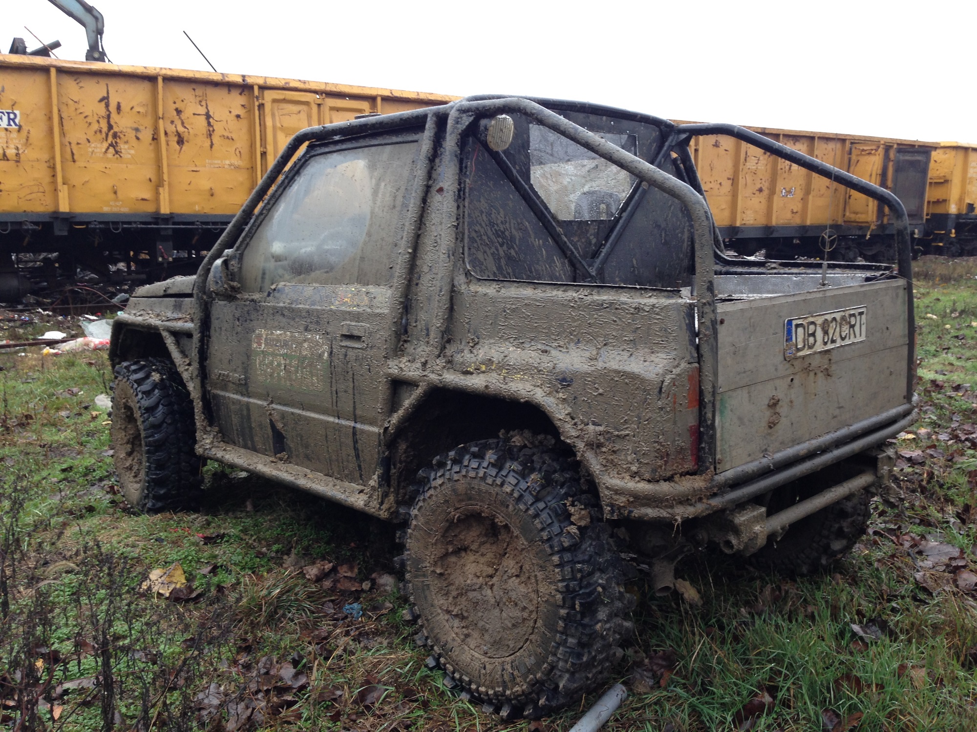

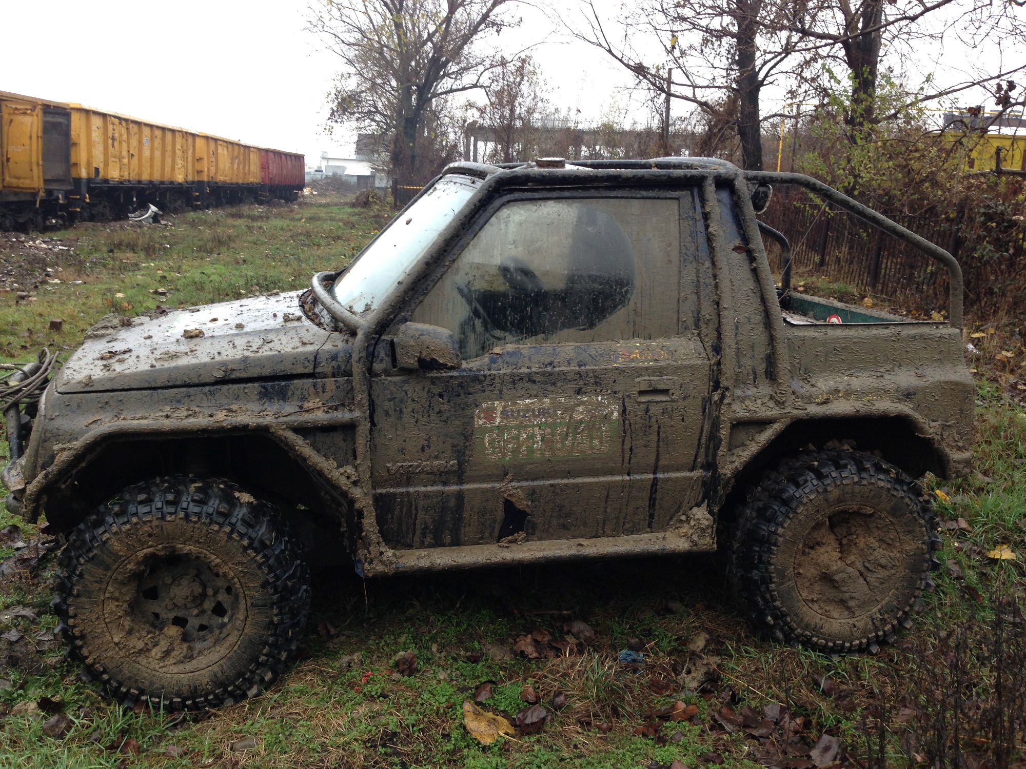

crt82sil Posted November 27, 2014 Share Posted November 27, 2014 Re: Cat de mult se poate modifica pentru offroad o masina stock dar sa ramana absolventa de ITP? Salut! Mi se pare foarte inspirata discutia, si eu am tot cautat informatii pe tema asta pe forum si nu prea am gasit... Acum vreo spat mi-a expirat ITP-ul la vitara mea. Ma gandeam ca nu e nicio sansa sa mai treaca ITP-ul asa cum arata. Totusi intru la cel mai apropiat service care are statie ITP si intreb: EU: domne`, am si eu o masina si vreau sa-i fac ITP-ul... Inpestorul: pai..adu-o EU: Pai nu am venit cu ea...stati sa v-o arat in poze EL: dupa ace se uita la poze se cam schimba la fata si ma pune sa-i arat pozele sialtui domn care era in birou... Celalalt domn: domne` rotile alea nu sunt cam mari? Eu... Celalalt domn: daca vii cu alte roti e ok EU: pai si cusca aia, barile, ca e lovita pe colo, etc... Celalalt domn: N`are domne` treaba Iese celalalt domn din birou si aflu ca el era de fapt inspector de la RAR in control. Vin peste o juma de ora cu masina...si cu un pic de scotocit prin buzunar trec ITP-ul. Asta e masina... An investment in knowledge always pays the best interest. Dacă crezi că educaţia este scumpă, să vezi ignoranţa cât te va costa. Link to comment Share on other sites More sharing options...

alin-jeep Posted December 1, 2014 Share Posted December 1, 2014 Re: Cat de mult se poate modifica pentru offroad o masina stock dar sa ramana absolventa de ITP? Salut! Mi se pare foarte inspirata discutia, si eu am tot cautat informatii pe tema asta pe forum si nu prea am gasit... Acum vreo spat mi-a expirat ITP-ul la vitara mea. Ma gandeam ca nu e nicio sansa sa mai treaca ITP-ul asa cum arata. Totusi intru la cel mai apropiat service care are statie ITP si intreb: EU: domne`, am si eu o masina si vreau sa-i fac ITP-ul... Inpestorul: pai..adu-o EU: Pai nu am venit cu ea...stati sa v-o arat in poze EL: dupa ace se uita la poze se cam schimba la fata si ma pune sa-i arat pozele sialtui domn care era in birou... Celalalt domn: domne` rotile alea nu sunt cam mari? Eu... Celalalt domn: daca vii cu alte roti e ok EU: pai si cusca aia, barile, ca e lovita pe colo, etc... Celalalt domn: N`are domne` treaba Iese celalalt domn din birou si aflu ca el era de fapt inspector de la RAR in control. Vin peste o juma de ora cu masina...si cu un pic de scotocit prin buzunar trec ITP-ul. Asta e masina... [ATTACH=CONFIG]230540[/ATTACH] [ATTACH=CONFIG]230541[/ATTACH] Sper ca nu ai de gand sa spui tuturor care este statia ITP .Mai citesc si altii forumul si nu se stie ce iese Poate reusesti sa-i faci un mare ,,bine" omului care ti-a rezolvat treaba murdara Link to comment Share on other sites More sharing options...
crt82sil Posted December 2, 2014 Share Posted December 2, 2014 Re: Cat de mult se poate modifica pentru offroad o masina stock dar sa ramana absolventa de ITP? Nu stiu in ce masura poate fi numita "treaba murdara" din moment ce eu am fost sa-i arat poze cu masina, el a aratat pozele inspectorului RAR si amandoi au zic ca e ok. Le-am spus ca vin cu masina in 30 de min. Omul de la ITP nu cred ca era atat de inconstient incat sa-mi dea ITP-ul stiind ca poate sa se reintoarca cel de la RAR sa-mi blocheze masina. Masina corespunde dpdv tehnic, la capitolul estetit are unele deficiente:). 1 An investment in knowledge always pays the best interest. Dacă crezi că educaţia este scumpă, să vezi ignoranţa cât te va costa. Link to comment Share on other sites More sharing options...
