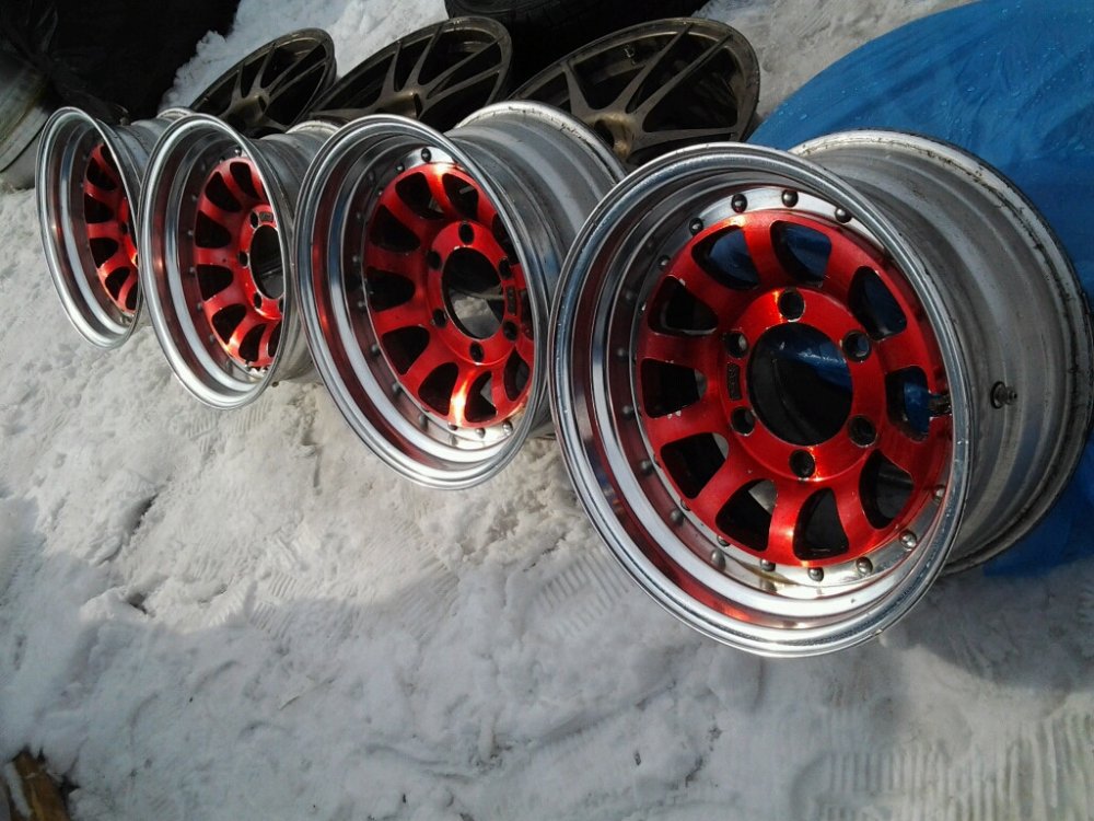

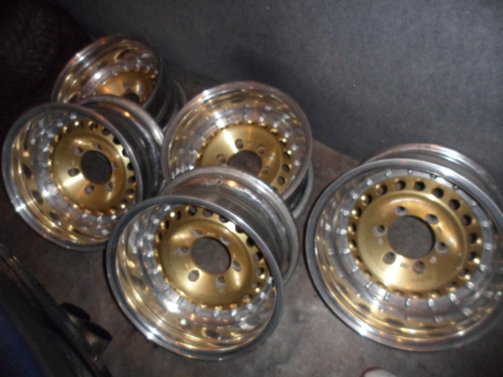

StoneCold Postat Noiembrie 28, 2014 Partajează Postat Noiembrie 28, 2014 (editat) Re: cele mai usoare jante R15 , J7 si ET cat mai negativ Salut.Asa ceva am eu,cred ca ar fi potrivite pentru ce detalii ai dat mai sus:[ATTACH=CONFIG]230583[/ATTACH][ATTACH=CONFIG]230584[/ATTACH][ATTACH=CONFIG]230585[/ATTACH][ATTACH=CONFIG]230586[/ATTACH][ATTACH=CONFIG]230587[/ATTACH][ATTACH=CONFIG]230588[/ATTACH][ATTACH=CONFIG]230589[/ATTACH][ATTACH=CONFIG]230590[/ATTACH] P.S.-nu sunt de vanzare.ET-ul e 8j.http://olx.ro/oferta/vand-jante-6x139-7-patrol-land-cruisre-ID2iBwb.html Asta era anuntul.Sper ca te-am putut ajuta.Sanatate Editat Noiembrie 28, 2014 de StoneCold Viata-i mai interesanta cand toti merg intr-o directie,iar tu in contasens... :j :ypu:dr2 Link spre comentariu Distribuie pe alte site-uri Alte opțiuni partajare...

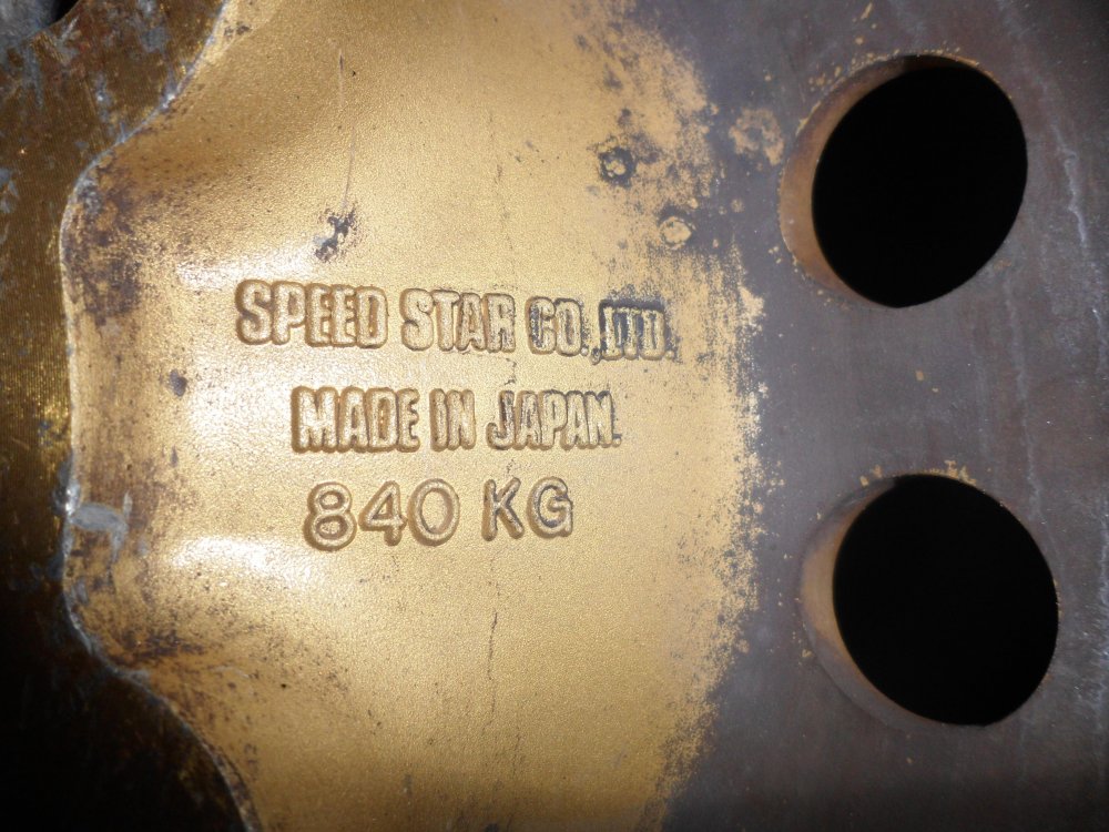

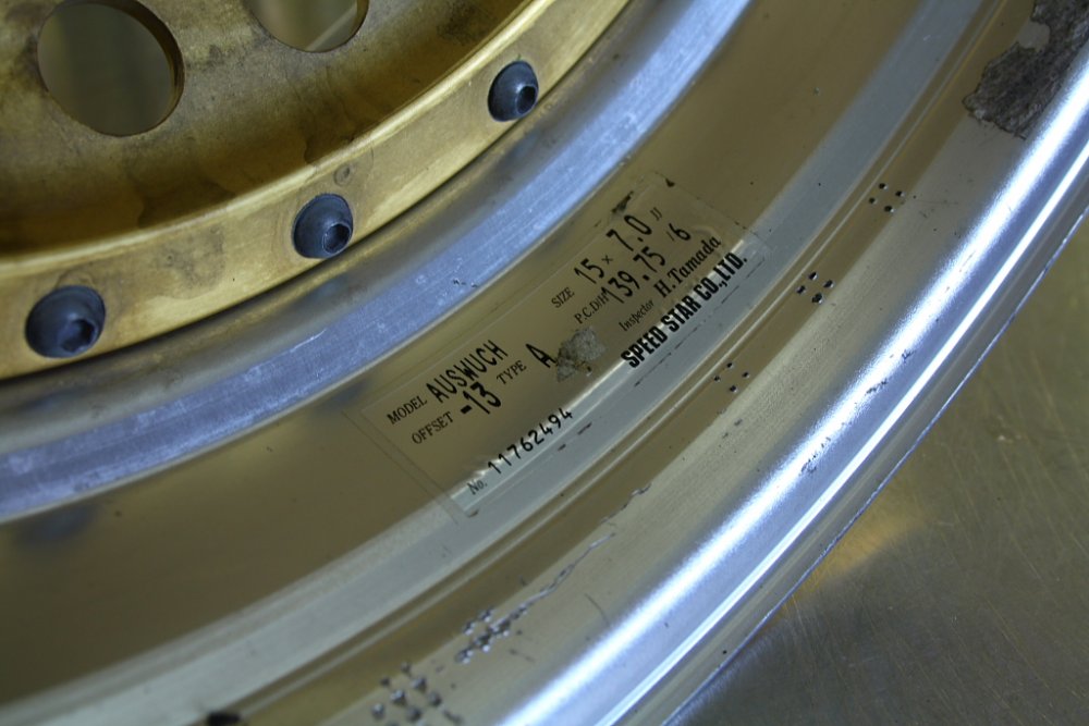

mihai ionescu Postat Decembrie 1, 2014 Autor Partajează Postat Decembrie 1, 2014 (editat) Re: cele mai usoare jante R15 , J7 si ET cat mai negativ MULTUMESC !!!!!!! Cred ca aceste # Variante ar fi cele mai usoare 1 SSR AUSWUCH R15 7J et -13 2 WORC CRAG R15 7J ET-13 3 nu stiu ce producator sunt da arata asa Are cineva de vanzare asa ceva????? Editat Decembrie 1, 2014 de mihai ionescu Link spre comentariu Distribuie pe alte site-uri Alte opțiuni partajare...
