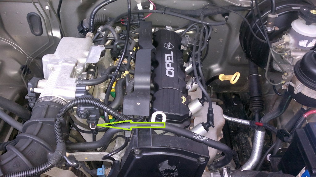

Am facut si a dat probleme la EGR, a fost curatat dar la nici 100 km problema a reaparut.De exemplu cand problema s-a manifestat foarte puternic am scos mufa de la debitmetru si totul parea a functiona foarte bine.Desigur masina nu tragea la fel dar problema a disparut.
  • 3 săptămâni mai târziu...
Re: Probleme Frontera sport 2.0
Revin cu o informare, am schimbat doua debitmetre masina face la fel, astfel la rece porneste dar nu tine relantiul, face urat parca merge in doua pistoane, doar daca scot mufa de la debitmetru merge oarecum ok.Dupa ce se incalzeste putin pun mufa de la debitmetru se stinge becul in bord si totul pare a fi ok.
