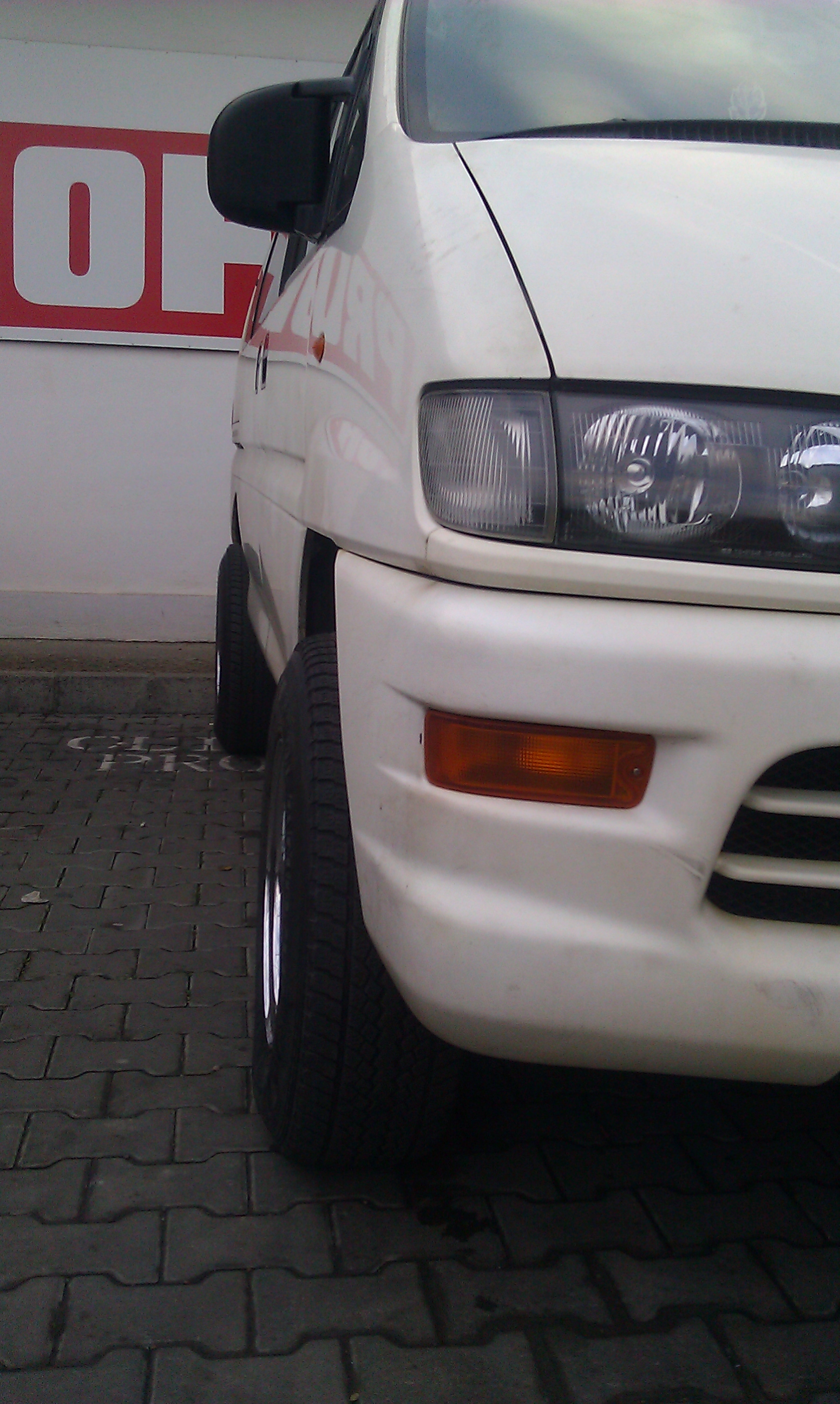

weiwei Postat Decembrie 15, 2014 Partajează Postat Decembrie 15, 2014 Re: Probleme cu ABS-ul la Pajero MK II Si eu am de cateva zile problema martorului ABS in bord. Pun contactul, pornesc, toti martorii se sting, apoi in mers brusc se aprinde ABS-ul si asa ramane pana ce opresc iarasi motorul. Treaba asta o facea acum cateva zile destul de rar, dar de ieri face la fiecare rulare. Are vreo legatura ca am pus jante mai late? Sunt aceleasi anvelope ca inainte, acelasi R15, doar ca actualele jante sunt mai iesite in afara. [ATTACH=CONFIG]232117[/ATTACH] Link spre comentariu Distribuie pe alte site-uri Alte opțiuni partajare...
