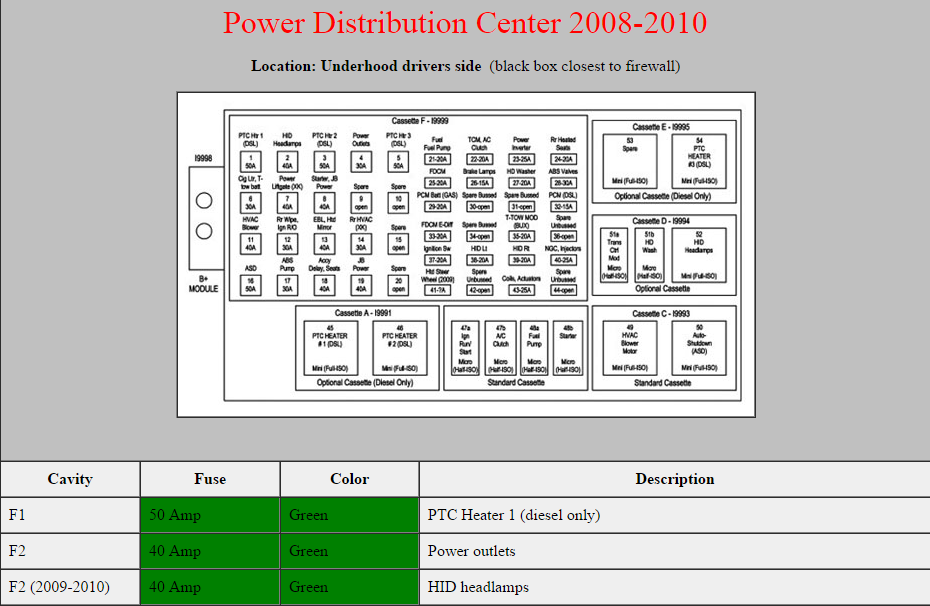

Iulian G Postat Decembrie 1, 2014 Partajează Postat Decembrie 1, 2014 (editat) Re: Problema faza scurta - nu merge. Grand Cherokee 3.0 CRD 2009 WK. merge doar faza lunga Vezi poate te ajuta asta: . Siguranta cu nr 2, de 40A, releul 52, cel din caseta D! :wink: Editat Decembrie 1, 2014 de Iulian G Link spre comentariu Distribuie pe alte site-uri Alte opțiuni partajare...
