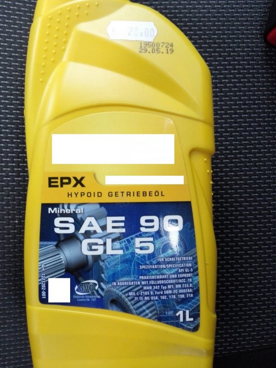

Lwiq99 Posted June 15, 2020 Share Posted June 15, 2020 salut. am fost azi la un magazin de specitalitate (auto) sa cumpar uleiul pentru diferentialul spate. pe capacul diferentialului scrie ca e LSD mi-au dat asa ceva. mi-a parut cam ieftin plus ca nu este mentionat in nici un loc ca este pentru diferentiale LSD. sa merg sa-l schimb? Link to comment Share on other sites More sharing options...
Astral Posted June 17, 2020 Share Posted June 17, 2020 salut. am fost azi la un magazin de specitalitate (auto) sa cumpar uleiul pentru diferentialul spate. pe capacul diferentialului scrie ca e LSD mi-au dat asa ceva. mi-a parut cam ieftin plus ca nu este mentionat in nici un loc ca este pentru diferentiale LSD. sa merg sa-l schimb? [ATTACH=JSON]{"alt":"ulei diferential","data-align":"none","data-size":"custom","height":"739","title":"ulei gl5.jpg","width":"554","data-attachmentid":1307990}[/ATTACH] Nici eu nu l-as baga daca nu scrie clar ca e pentru diferential LSD ... Altii de ce scriu clar ? Eu l-as cumpara pe asta de mai jos : https://www.emag.ro/ulei-diferential-castrol-syntrax-limited-slip-75w140-1l-15001b/pd/DNQ3ZBBBM/ REGULAMENT FORUM CLUB 4X4 Rescue 4x4 & MyTrip Link to comment Share on other sites More sharing options...
