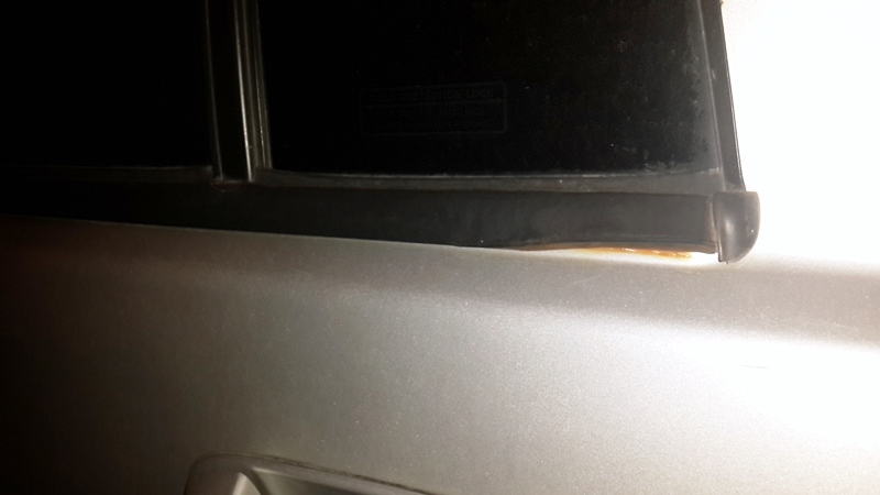

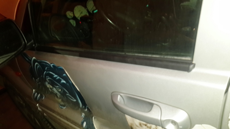

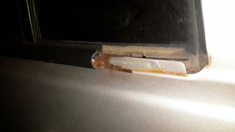

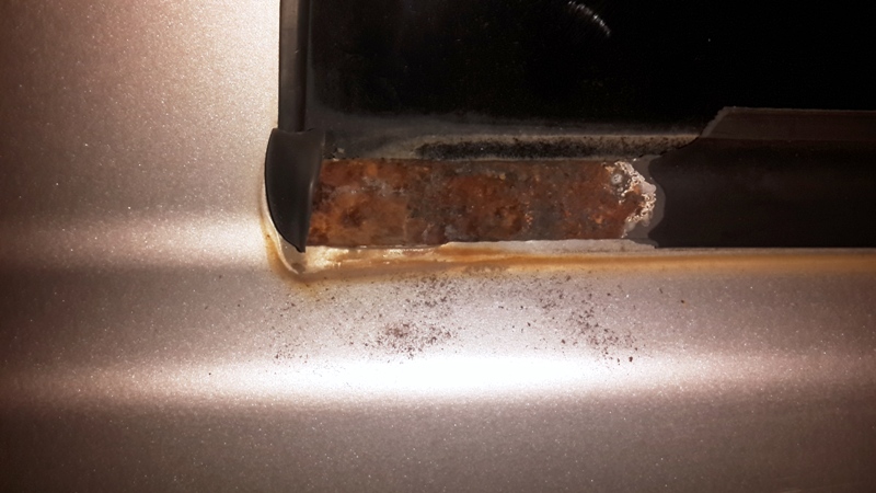

Sunt curios daca doar la mine acele molding-uri s-au facut praf? Dupa cum arata toate 4 nu prea cred, cred ca sunt si alti posesori de WJ care le au inflorite.
cateva poze cum aratau la mine (pardon la nevasta - dar tot eu am grija de masina :grin: )
la cea mai mica fortare a cauciucului se intampla asta

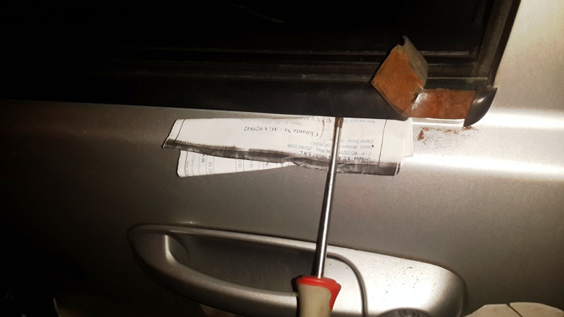

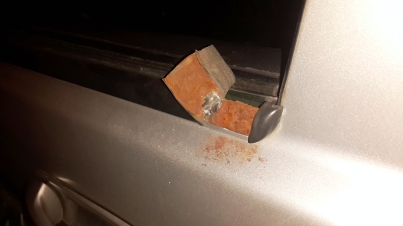

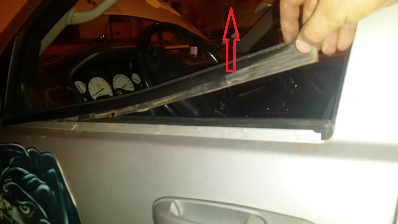

le scoatem pe cele vechi - este megasimplu - geamul jos si o surubelinita cu o carpa sau ziar pentru protectia caroseriei
20141105_222559.jpg.c240110b3ad86bd78ee1cbb67bf974f4.jpg20141105_222649.jpg.ac242ae60059aade67c47944ef931a53.jpg

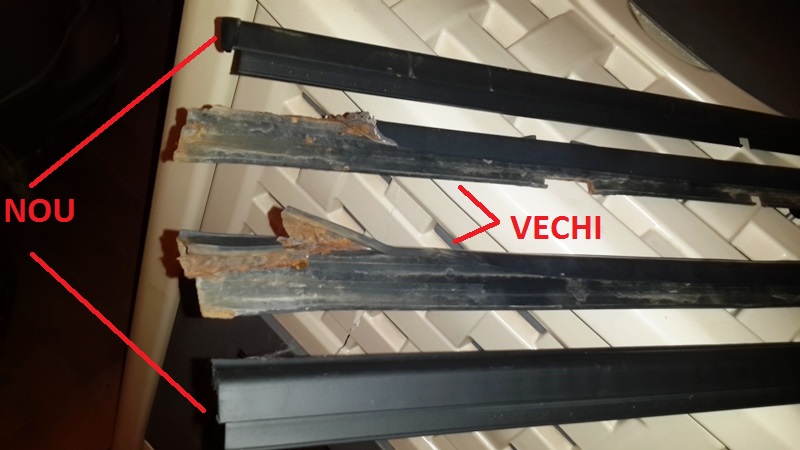

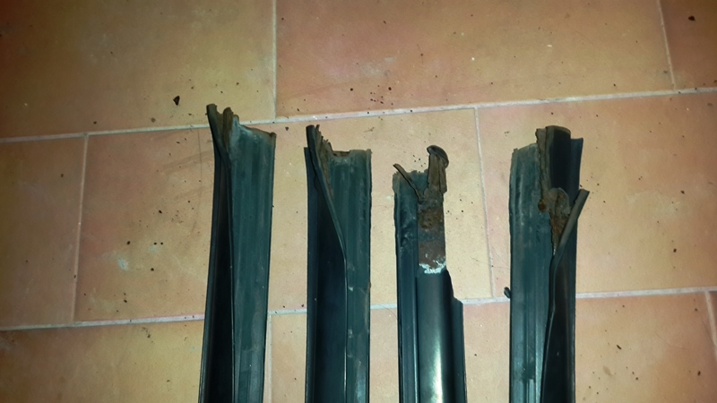

asa arata cele scoase de pe masina

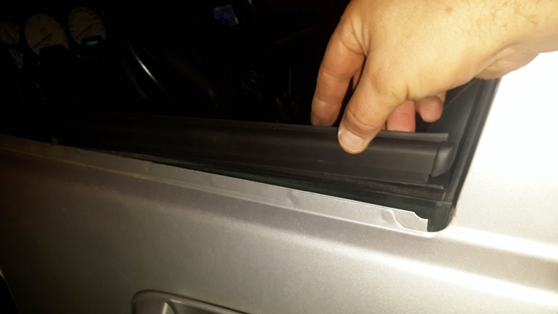

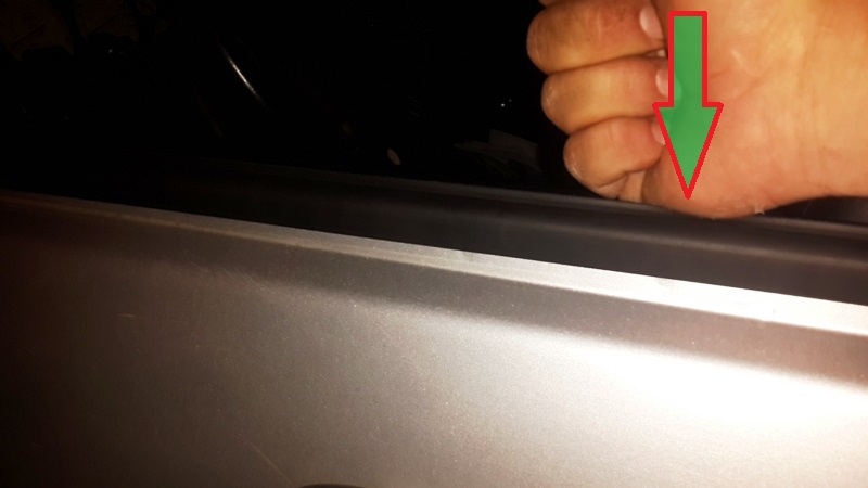

m-a bucurat faptul ca sub acele ruginituri vopseaua si tabla erau intacte - se monteaza la fel de simplu - se imbraca pe buza de tabla si cu pumnul din dotare se aseaza la loc
20141105_222726.jpg.c5aba7fe5f4d0e2268a6722446eb959d.jpg20141105_222753.jpg.28363c1fc9ee6a93daececa54d8ad655.jpg

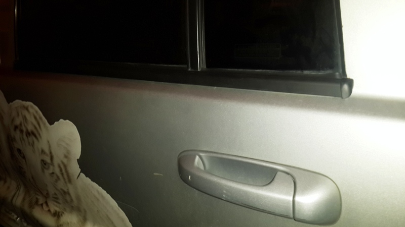

Dupa schimbare alta viata
20141105_222834.jpg.f9d4164272c31c5245f777bc711ccb80.jpg20141105_222906.jpg.fc33a2a8b842762dbf85de76204cb8fd.jpg

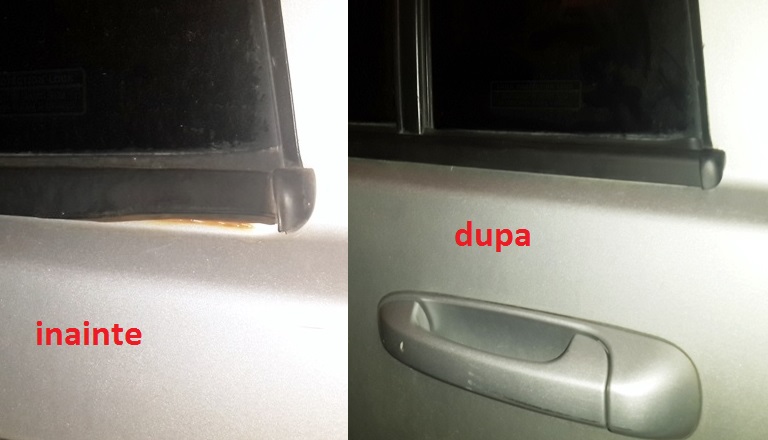

si prin comparatie inainte si dupa
20141105_222031a.jpg.eafda80b8ca62b15d3fb3add66a46537.jpg20141105_222000.jpg.8df9a8d374f467449c9c68a29f39d036.jpg
succes - daca aveti aceeasi problema nu trageti de timp - costa relativ decent si dureaza sa le schimbi cat ai bea o bere :wink:
