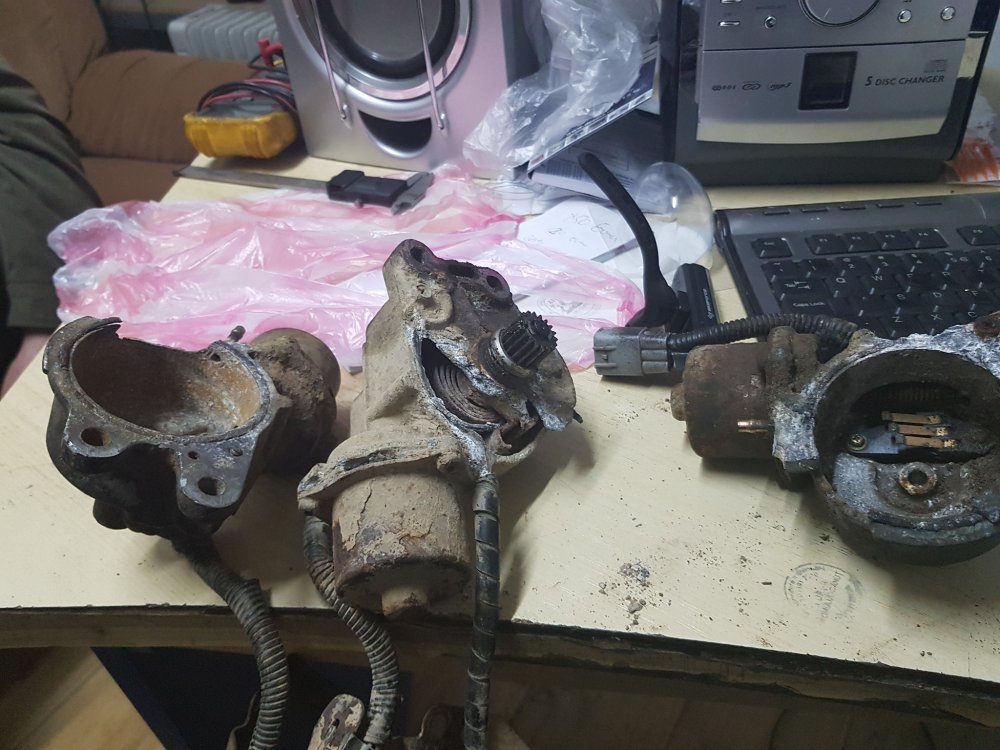

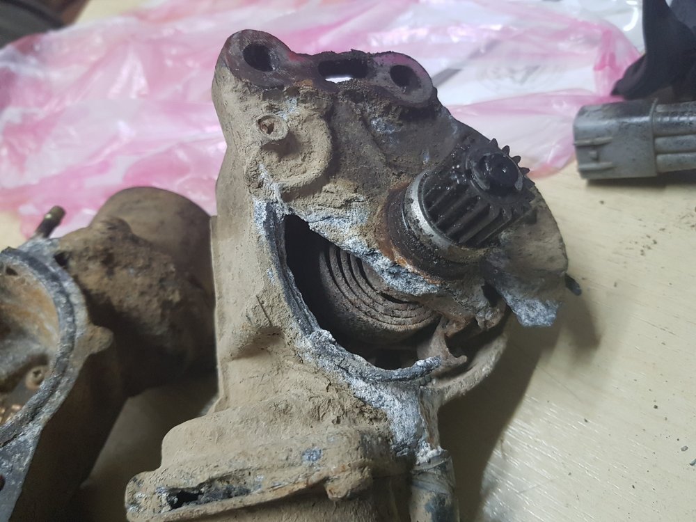

Max Posted March 3, 2018 Share Posted March 3, 2018 Re: Dif lock Toyota Land Cruiser J9 Reducerea aceea de pret pentru motorase a fost doar o gluma proasta. Tot scumpe sunt. Studiez de ceva vreme acest sistem. Din pacate sistemul original e prost. Acum gandesc doua variante. Constructia unei carcase noi si de modificarea sistemului de cuplaj din electric in pneumatic. Voi posta in curand ce solutie am ales. Oricum, sistemul pneumatic se pare ca il voi alege. Uite carcase distruse. Foarte putin fiabil efectiv datiorita carcasei de aluminiu care se oxideaza si sa sfarma efectiv. Sfatri pentru cei care au inca blocantele bune: 1. Daca carcasele sunt cat de cat intacte, ar trebui desfacute periodic, macar odata pe an, si curatare, schimbat oring-ul mare de la capac, etc. 2. Dupa fiecare revenire din teren, curatati bine cu jet de apa noroiul care sta pe acuator, intre el si punte sau intre el si carcasa de protectie. Aia e moartea lor. Noroiul ud sta in toate cotloanele si umezeala oxideaza carcasa acuatorului. Majoritatea nu se gandeste sa curete acest loc dar e foarte important. Link to comment Share on other sites More sharing options...
