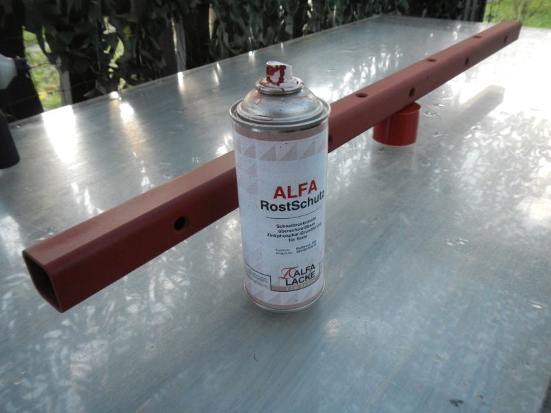

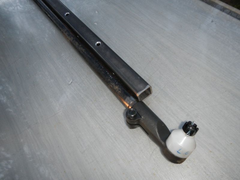

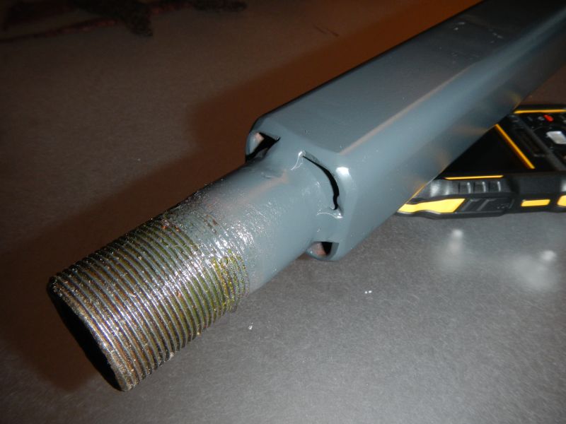

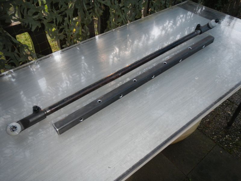

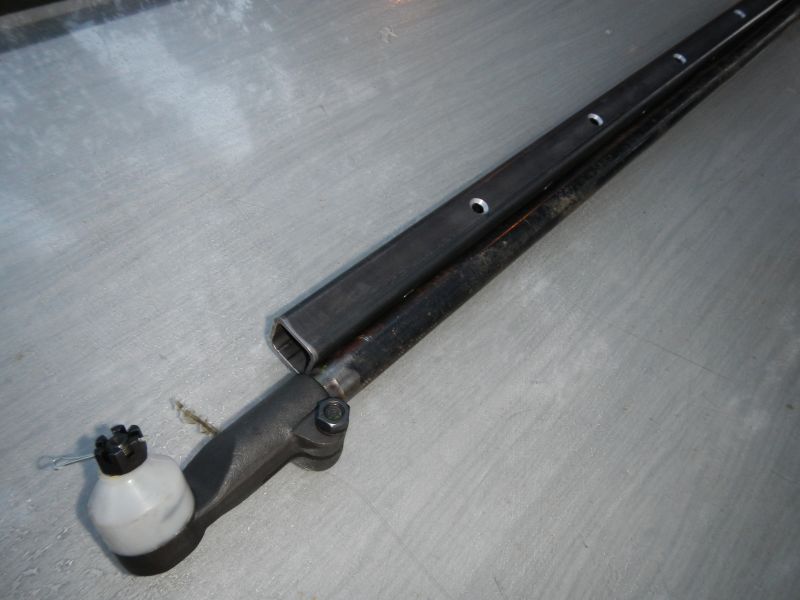

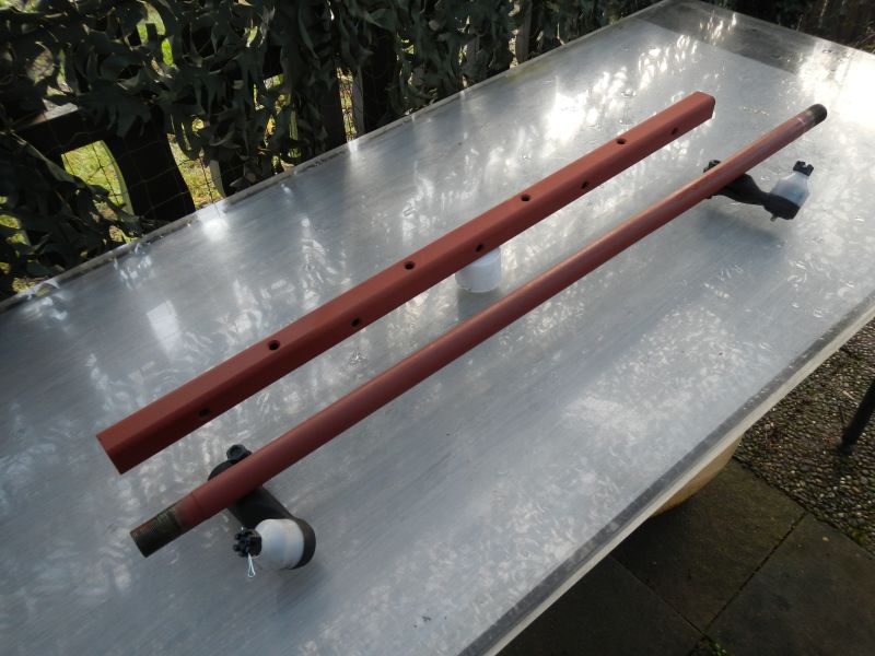

Buna ziua.

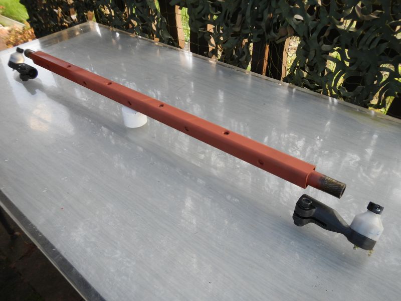

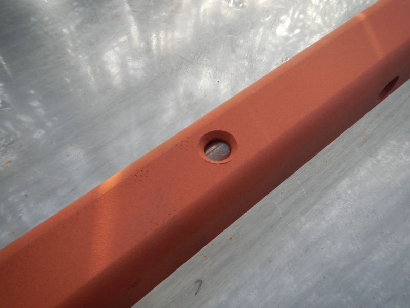

Dupa ce în primavara, la GPS Trophy, am îndoit bara de conexiune, am înlocuit-o. A doua a tinut pîna în vara, la R.A.T., unde am îndoit-o si pe asta. Acum am hotarît sa montez una putin mai stabila. Pt. asta am cautat (si gasit) o teava patrata cu perete de 4mm, în care bara originala încape "la fix", am taiat-o la lungimea necesara si am gaurit-o în cîteva locuri. Am curatat ambele piese de rugina si le-am "grunduit" cu grund pe baza de fosfati de zink. Piesele tratate cu acest grund se pot suda fara a curata locul respectiv.
Am introdus bara originala în teava patrata si voilá... :

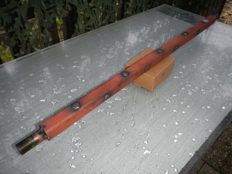

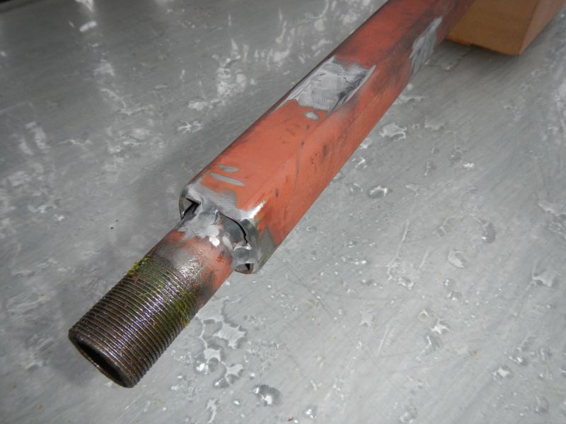

Sudatul in fluier e ok.
La capete sa nu sudezi cordon complet pe rotund. Se va rupe de acolo.
Eu as decupa colturile rectangularei pana la tangenta tevii, apoi as suda laturile rectangularei de teava, 1-2 cm pe lungime.

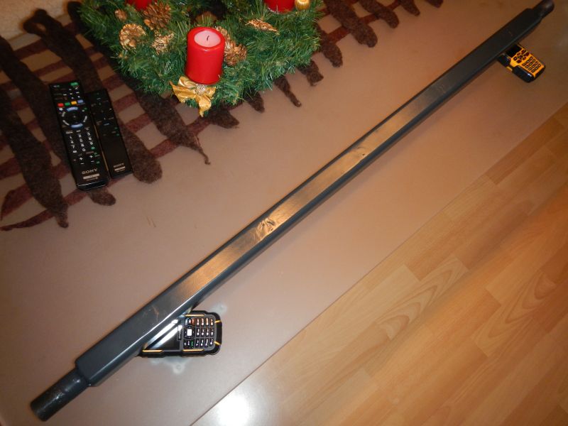

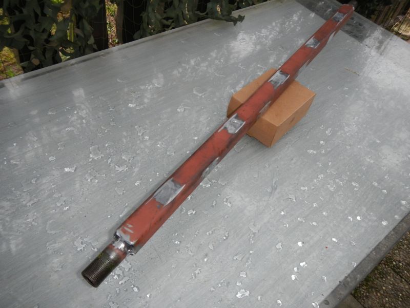

Ieri am sudat laolalta piesele, iar azi le-am slefuit. Pt. ca vremea s-a racit drastic, am pus bara împreuna cu vopselele la temp. camerei, iar mîine voi conserva totul (indoor).
P.S.:Am uitat sa precizez ca bara patrata cîntareste 3500g.

-Merci de sfat. Nici nu era planificat sa sudez complet capetele.
-Cu ideea ca bara patrata sa se termine "pierdut" am cochetat si eu o vreme, dar am abandonat-o pt. ca vreau sa "ofer" o suprafata cît mai mica prin care sa intre namol.

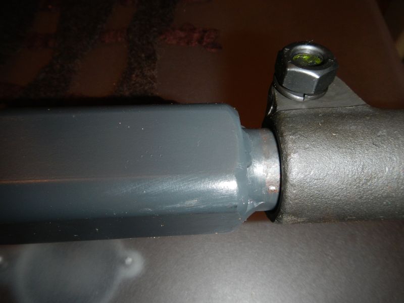

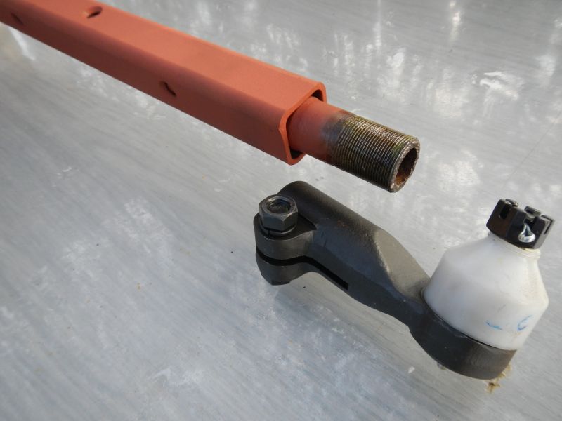

Azi am "regrunduit" bara si am vopsit-o. Acum are voie sa doarma cu mine in locuinta pt. ca sa fie calda bine cînd o sa o "tratez" cu ceara de conservare a cavitatilor. :wink:

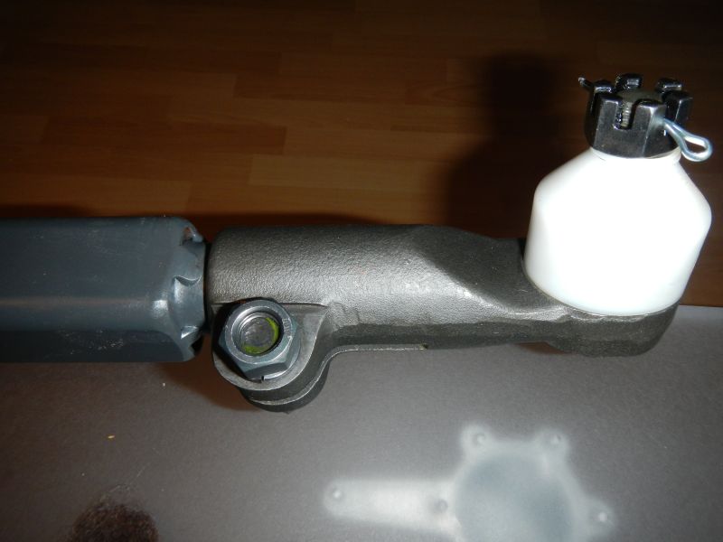

Cavitatile sînt conservate si tocmai am montat capetii (sau o fi capetele???) de bara, noi nouti, cu gresoare si gresati cu cea mai minunata vaselina pe care am gasit-o. :grin:
DSCN4882.jpg.5a8207c8a93928f086f61a49cde19a6d.jpg DSCN4883.jpg.7698b7c86323c257b8f8763f64e575c1.jpg
Peste cîteva zile, cînd vor sosi noile bucse caster (Superpro de data asta, ca OME-urile am reusit sa le "sparg" :ang2 ), puntea fata va capata o renovare completa (Bara de directie si bucsele dinspre sasiu a "ciolanelor" sînt deja înlocuite) + o "geometrie" a rotilor. :ypu
