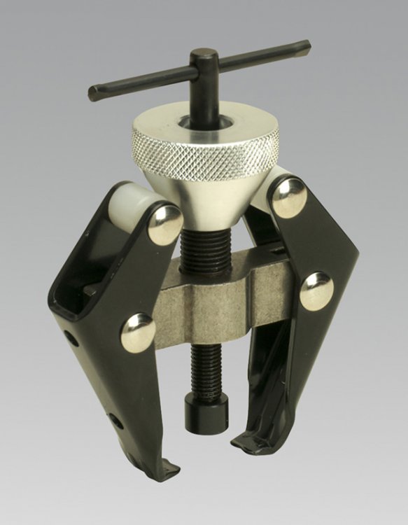

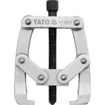

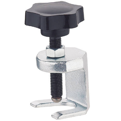

de cind am luat masina, am incercat sa-i scot bratele stergatoarelor, sa le inlocuiesc cu unele reconditionate.
am tras de ele, le-am dat cu degripant, le-am blestemat, am facut woodoo, le-am citit la biserica, am tras de ele cu 3 tipuri de extractoare.
nu vor sa iasa si pace. in cei cei 14 ani de cind japonejul le-a infipt acolo s-au sudat.
pozitia este imposibila si nu ai cum sa-l apuci corect cu extractorul din cauza grilei de plastic.
deci, cum se scot cind nu vor sa iasa? stie cineva o procedura?
iese din discutie distrugerea grilei de plastic prin care trec sau distrugerea lor.
nu sunt fan ciocan caci lagarele sunt de plastic si pleaca repede la loc cu verdeata.
am incercat cu:
nici unul nu incape sau nu se asaza corect.

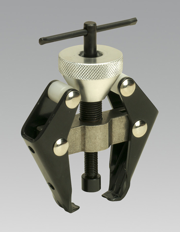

am rezolvat prin distrugerea grilei de plastic, pe care am taiat-o cu sficul. altfel nu ai cum sa apuci bratul stergatorului cu extractorul.
apoi am folosit cu succes al doilea model de extractor, care a scrasnit, s-a intins dar pana la urma a dat jos blestematele de brate ruginite.
