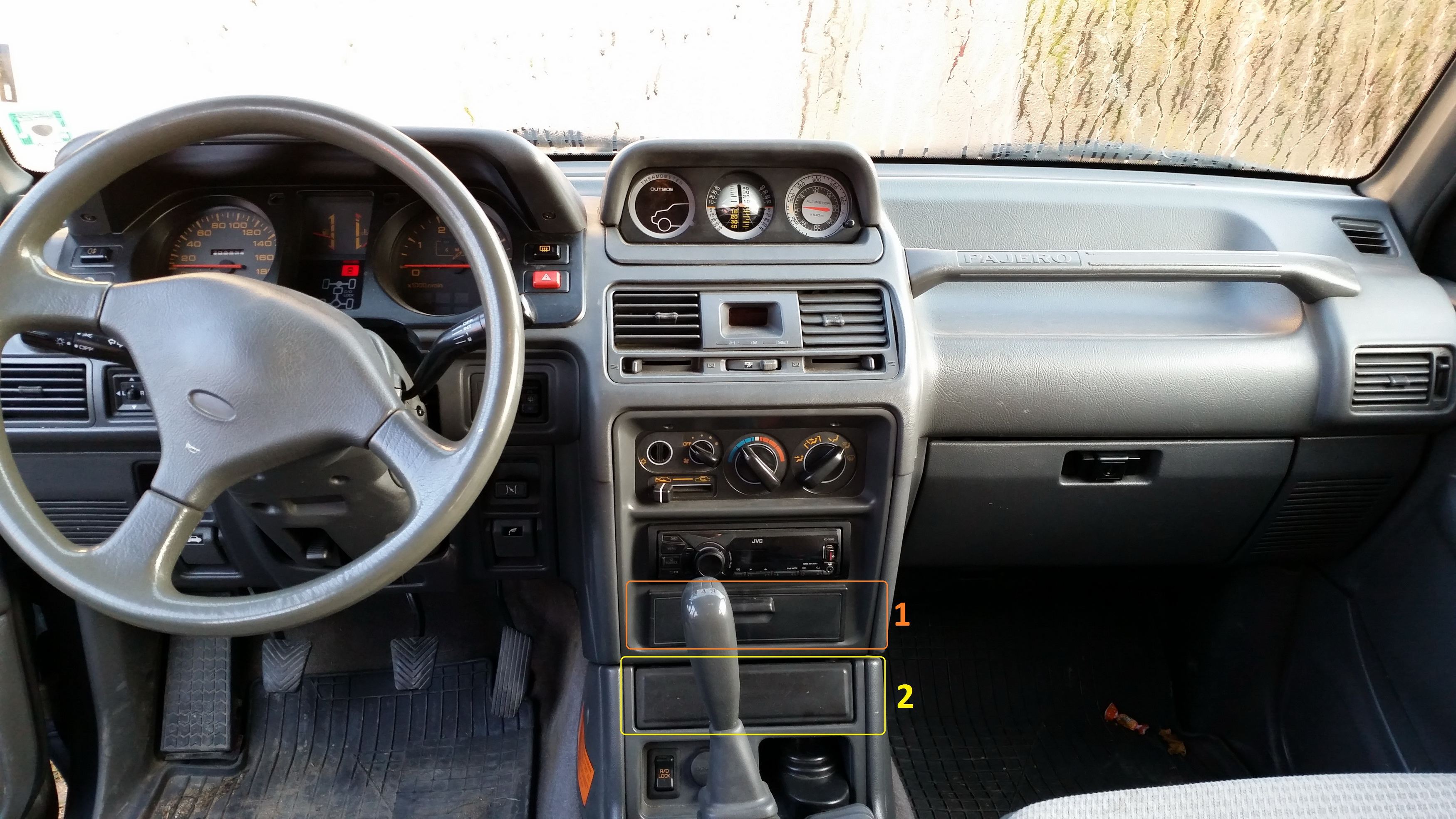

colivaman Postat Decembrie 11, 2014 Partajează Postat Decembrie 11, 2014 (editat) Va rog sa ma ajutati intr-o problema legata de amplasarea corecta a unei statii CB. In poza de mai jos am punctat doua locuri pe care eu le consider potrivite pentru asta. Eu as merge pe LOCUL numarul 2, dar acolo este un capac metalic tare, care pare a fi ceva care protejeaza ceea ce ar putea fi inauntru. Daca ati demontat deja partea aceea, probabil ma puteti ajuta in luarea deciziei. Multumesc! Editat Decembrie 11, 2014 de Astral locatie = CHIRIE ! Link spre comentariu Distribuie pe alte site-uri Alte opțiuni partajare...
FordRanger Postat Decembrie 11, 2014 Partajează Postat Decembrie 11, 2014 Re: Satie CB MK2 Eu as alege spatiul "1" si as monta o statie care "beneficiaza " si de rama adaptoape pentru dormat 1DIN . Nu vei fi judecat niciodată de un om mai bun ca tine. Cei care judecă îşi urăsc, de fapt, propriile greşeli şi neputinţe. Link spre comentariu Distribuie pe alte site-uri Alte opțiuni partajare...

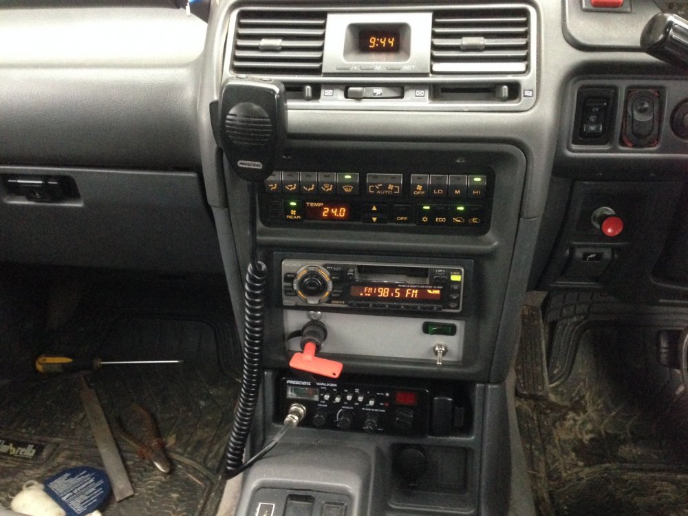

Optimus Postat Decembrie 11, 2014 Partajează Postat Decembrie 11, 2014 Re: Satie CB MK2 La statie e bine sa-i lasi niste spatii libere in jurul ei, pt aerisire, mai ales ca bordul se mai incinge vara. Pentru considerentele astea, ti-as recomanda pozitia 2. In plus, ai nevoie de spatiu si pentru a nu obtura difuzorul statiei, ca sa nu fi nevoit sa pui difuzor extern. De regula, la MK2 puneau o magazie de CD-uri acolo, sau ceva unitate audio. Verifica daca ai ceva in spatele acelui capac, si daca nu e nimic, pune statia acolo. Si ramai si cu sertarasul ala de la pozitia 1, pe care il poti folosi mai departe, sigur ai de bagat un pix, un notes, etc... Poti fixa statia cu ceva baghete de cauciuc ca tampoane, nu e neaparat nevoie sa o fixezi in suruburi, la mine am fixat-o doar cu ajutorul suportului ei metalic, dar nu mi-a sarit niciodata de acolo, oricat am zdranganit masina. Si faci astfel incat sa nu stea lipita de bord cu partea unde ai difuzorul, cel putin. La fosta masina am avut pusa statia tot asa, aproape 3 ani, si nu a avut nici o problema acolo. [ATTACH=CONFIG]231711[/ATTACH] Link spre comentariu Distribuie pe alte site-uri Alte opțiuni partajare...
ursuletz_82 Postat Decembrie 11, 2014 Partajează Postat Decembrie 11, 2014 Re: Satie CB MK2 Colegule eu am montat in spatiul nr.1 si vreau sa-ti spun ca se aude f.bine in spate ramane destul de aerisit (nefiind o statie f mare) si vine de minune cu sertar anume,asemeni celor de radio-cd.In spatiul 2 vei fi tot timpul nevoit sa te apleci sa ajungi la butoane/reglaje si plus ca lumina poate sa fie prea puternica deranjanta chiar noaptea. ( Spre ex.la un Storm de-al meu de 30W e deranjanta noaptea). Spor la treaba! In Romania LEGEA E BARIERA:-peste care trec dulaii- pe sub care trec cateii- in fata careia stau PROSTII ! Link spre comentariu Distribuie pe alte site-uri Alte opțiuni partajare...
colivaman Postat Decembrie 11, 2014 Autor Partajează Postat Decembrie 11, 2014 Re: Satie CB MK2 La statie e bine sa-i lasi niste spatii libere in jurul ei, pt aerisire, mai ales ca bordul se mai incinge vara. Pentru considerentele astea, ti-as recomanda pozitia 2. In plus, ai nevoie de spatiu si pentru a nu obtura difuzorul statiei, ca sa nu fi nevoit sa pui difuzor extern. De regula, la MK2 puneau o magazie de CD-uri acolo, sau ceva unitate audio. Verifica daca ai ceva in spatele acelui capac, si daca nu e nimic, pune statia acolo. Si ramai si cu sertarasul ala de la pozitia 1, pe care il poti folosi mai departe, sigur ai de bagat un pix, un notes, etc... Poti fixa statia cu ceva baghete de cauciuc ca tampoane, nu e neaparat nevoie sa o fixezi in suruburi, la mine am fixat-o doar cu ajutorul suportului ei metalic, dar nu mi-a sarit niciodata de acolo, oricat am zdranganit masina. Si faci astfel incat sa nu stea lipita de bord cu partea unde ai difuzorul, cel putin. La fosta masina am avut pusa statia tot asa, aproape 3 ani, si nu a avut nici o problema acolo. [ATTACH=CONFIG]231711[/ATTACH] Asa m-am gandit si eu... Spatiu cu usita merge folosit. Nu l-as umple cu statia, pe care nici nu am cumpart-o inca. Apropo, sunt total in necunostinta de cauza referitor la statie, ceva recomandare la brand si antena.... Link spre comentariu Distribuie pe alte site-uri Alte opțiuni partajare...
Astral Postat Decembrie 11, 2014 Partajează Postat Decembrie 11, 2014 Re: Amplasare statie radio CB MK2 SI eu as pastra locasul cu usita ca spatiu de depozitare diverse nimicuri, deci as alege locasul numarul 2..... REGULAMENT FORUM CLUB 4X4 Rescue 4x4 & MyTrip Link spre comentariu Distribuie pe alte site-uri Alte opțiuni partajare...

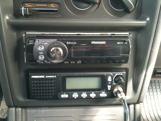

Duke Postat Decembrie 12, 2014 Partajează Postat Decembrie 12, 2014 Re: Amplasare statie radio CB MK2 Eu am ales locasul 1, folosind o montura DIN (cumparata separat, nu era inclusa in kit). Sunt de parere ca e amplasarea optima, se ajunge foarte usor la comenzile statiei. Statia aleasa este un President Johnson II, cu antena Sirio Megawatt 4000. Sunt multumit de combinatia asta, nu am nimic de reprosat. exista 10 tipuri de oameni: cei care inteleg binar si ceilalti. Link spre comentariu Distribuie pe alte site-uri Alte opțiuni partajare...
colivaman Postat Decembrie 13, 2014 Autor Partajează Postat Decembrie 13, 2014 Re: Amplasare statie radio CB MK2 Cred ca varianta cu spatiul de sub radio este mai buna, totusi... Nu m-as baga la improvizatii de "dragul" hotilor. Nu cred ca mai exista interes la hoti pentru lucruri ieftine. Va multumesc pentru sfaturi! Trebuie sa verific ce este sub capacul de metal, inainte sa iau o decizie. Cam putine variantele de depozitare la masinile din anii '90. In situatia asta, nu as sacrifica unicul compartiment de pus telefonul, de exemplu. Buna remarca cu difuzorul. Am vazut ca o stiati mai multi pe asta. Eu, nu m-as fi gandit... Ma va ajuta la alegerea tipului de statie. Link spre comentariu Distribuie pe alte site-uri Alte opțiuni partajare...
Optimus Postat Decembrie 13, 2014 Partajează Postat Decembrie 13, 2014 Re: Amplasare statie radio CB MK2 La mine difuzorul era in partea de jos a statiei, de aceea am montat-o in asa fel incat partea aia sa nu fie lipita de sertar. Colegul cu President Johnson II are difuzorul in fata, deci merge pozitionata intr-un spatiu limitat la dimensiunile statiei. Daca statia nu e o facatura ieftina, si o pui in asa fel incat sa nu stea difuzorul lipit de un perete al sertarului, se va auzi fara probleme. De aia ai buton de volum, ca sa-l reglezi cum ai nevoie. Link spre comentariu Distribuie pe alte site-uri Alte opțiuni partajare...
CatalinU Postat Decembrie 16, 2014 Partajează Postat Decembrie 16, 2014 Re: Amplasare statie radio CB MK2 amplaseaza statia in locasul 2 si lasa acel sertaras/scrumiera acolo unde e.eu am statia amplasata aproape de o gura de aerisire si pe care iese iarna aer cald si merge statia fara probleme.cu difuzorul e simplu.ori pui un difuzor extern,ori dai volumul putin mai sus. Ever tried.Ever failed.Try again.Fail again.Fail better Link spre comentariu Distribuie pe alte site-uri Alte opțiuni partajare...
