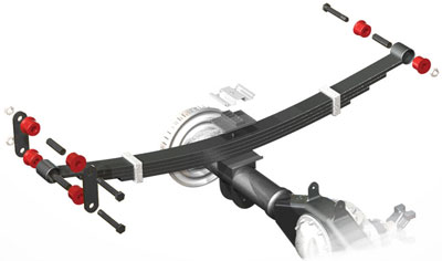

Eu cred ca se refera la bucsEle arcurilor care sunt 4, in fiecare arc ai doua si se gasesc in capetele lor unde se fixeaza de sasiu.
aici in poza, sunt cele rosii si daca te uiti atent in poza, in centrul arcului observi si centrul bulon.
O bucsa - doua bucsE !

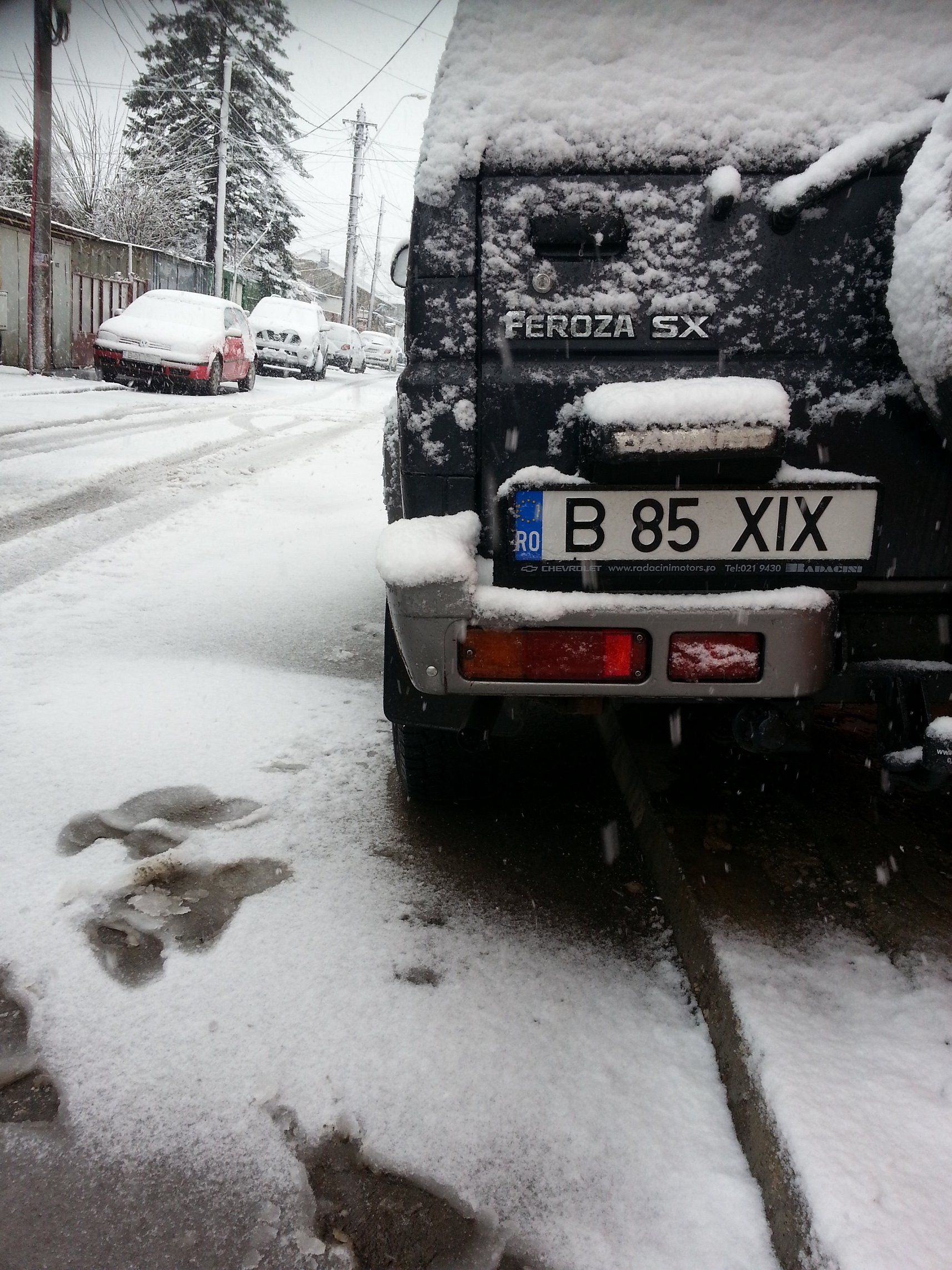

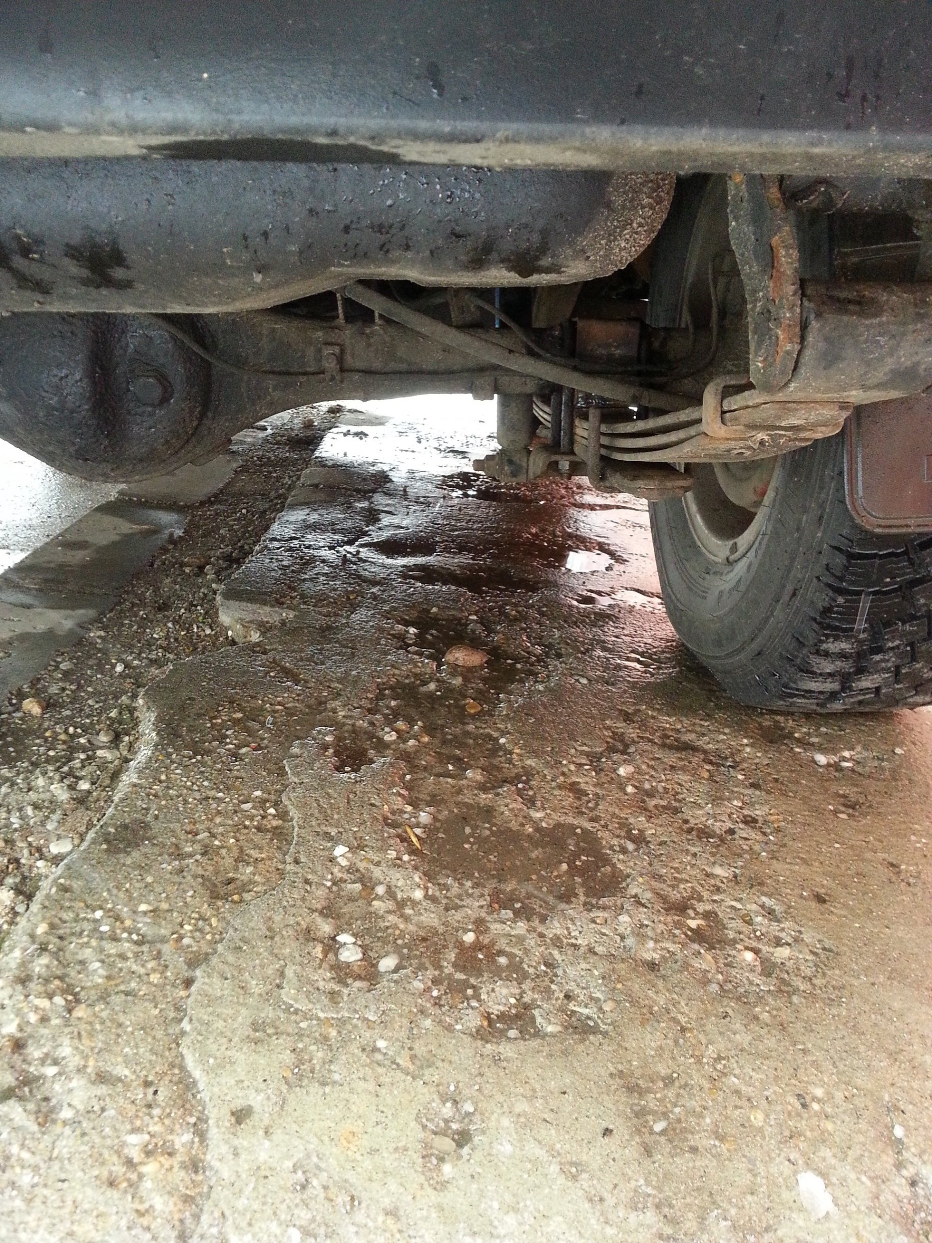

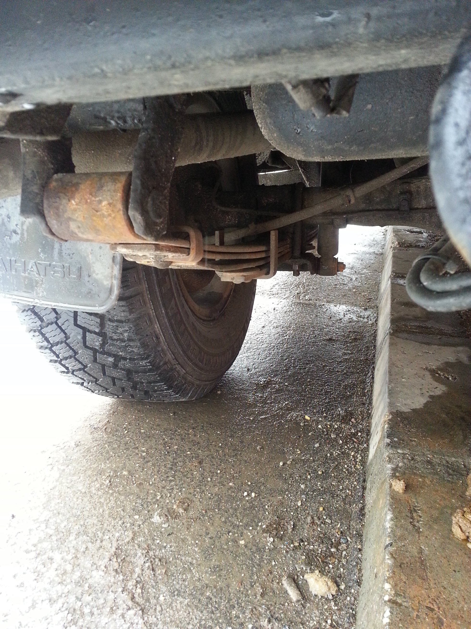

Deci am schimbat tampoanele alea, insa problema acum e urmatoarea:
Roata stanga spate e mai iesit in afara decat cea dreapta. Cu alte cuvinte puntea spate nu e aliniata ca lumea fata de "mijloc" ca sa zic asa. Cum se face pozitionarea asta si cum se fixeaza dupa? Adica doar se strang suruburile bridelor ? Ca mai exista si "talpica " aia in forma de "U" dintre bride, care pe dreapta mi se rupsese si mi-a refacut-o un tinichigiu cu sudura.

E ciudata situatia asta.
Pozitionarea se face din centrul bulon de la fiecare arc. Acesta trebuie sa intre la fix in gaura din talpa de prindere de pe punte. Daca puntaa e intr-o parte atunci ar trebui sa se vada foarte bine cu ochiul liber cum culca arcurile pe talpa si cum sunt pridele.
Neaparat trebuia sa pui vreo doua poze ca sa ne edificam pt ca e cidata situatia.
Ai flanse la roti? Daca da, poate ai uitat sa montezi o flansa. :grin:
Re: intrebare suspensie spate

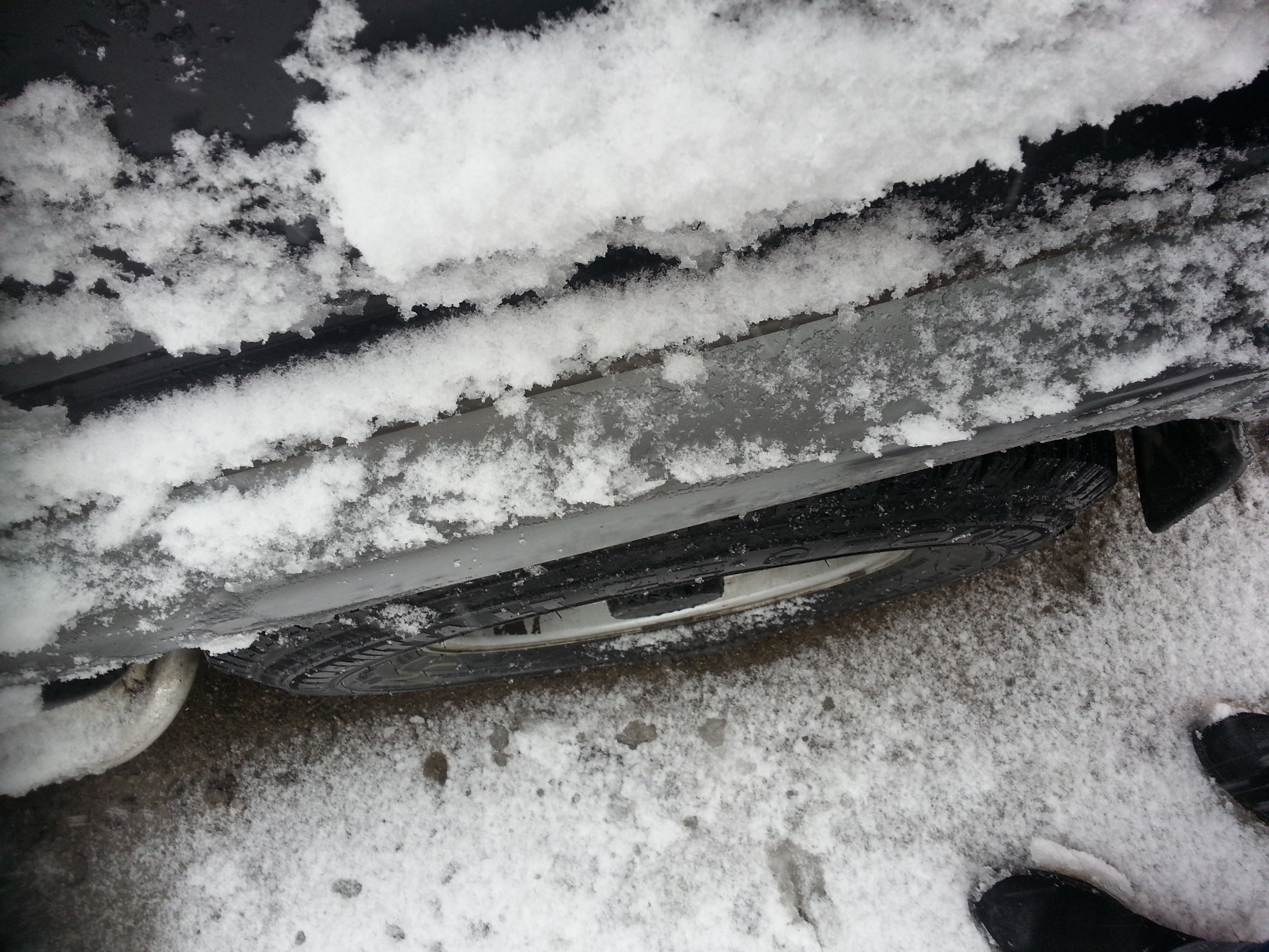

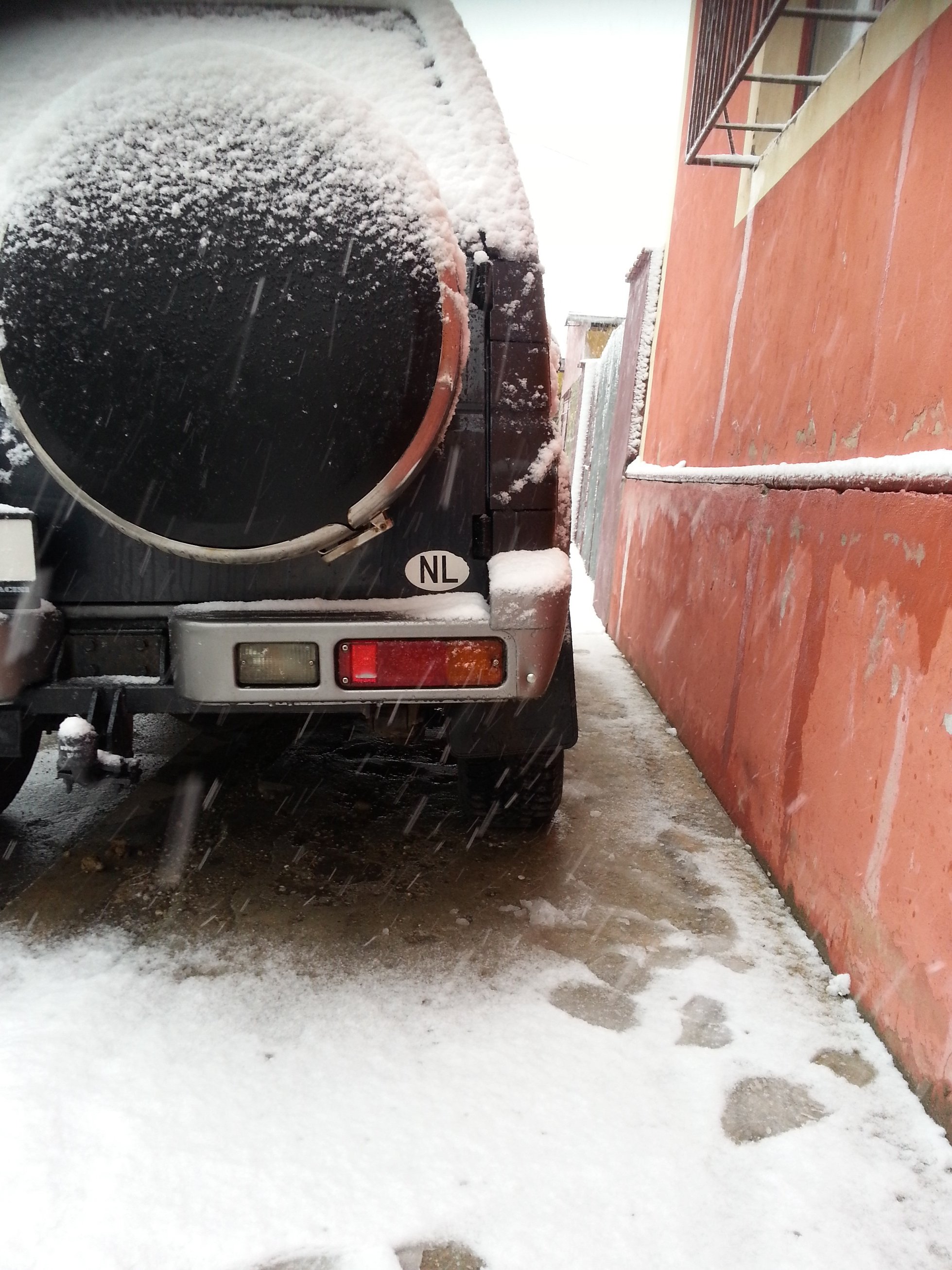

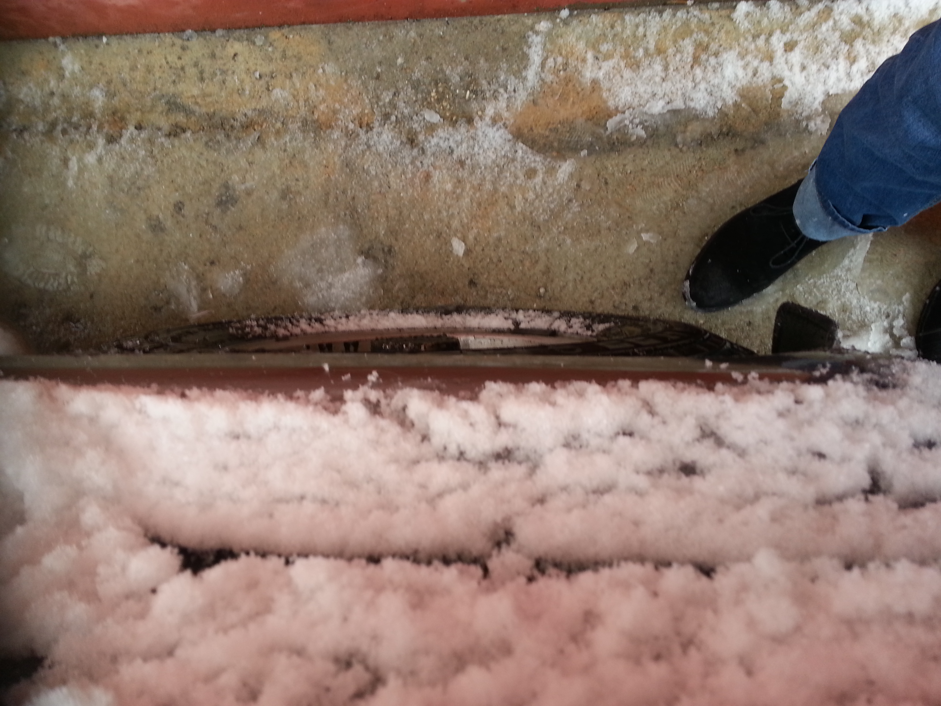

Servus. Am sa fac poze azi si va arat. Deci inainte sa am problema cu tampoanele, rotile stateau ok in spate, adica nu era nicio diferenta de "ET" ca sa zic asa. Jantele sunt identice, le am pe masina de 3 ani :))
Asa mi-a zis si tinichigiul ca nu avea ce sa greseasca ca e centru bulon si etc. Dar am masurat si in dreapta e mai inauntru decat in stanga. Si e vizibil si cu ochiul . In plus, de cand cu deplasarea asta de pozitie, pe la 2500 de ture am si o trepidatie "groasa" asa care se simte . E ca si cum cardanul , grupul spate nu sta ca lumea acolo si am asociat-o cu dereglarea puntii spate.
Problema e cu atat mai urgenta cu cat a venit ninsoarea si cu Mercedesul nu mai am cum sa merg :)) Asa ca orice sugestie e binevenita.
ps: nu am flanse si arcurile par ok . Adica aia de la service mi-ar fi zis daca e vreunul rupt cand au schimbat tampoanele la punte si cel de la cutie ca au ridicat-o pe elevator.

Hm hm hm nu prea imi dau seama din poze.....la mine a fost demontata suspensia de 3 ori in 3 locuri diferite si toti au nimerit-o....Zic sa te duci si la nea Nelu pe Fizicienilor sa arunce un ochi daca nici ala nu te rezolva nu stiu ce sa zic.

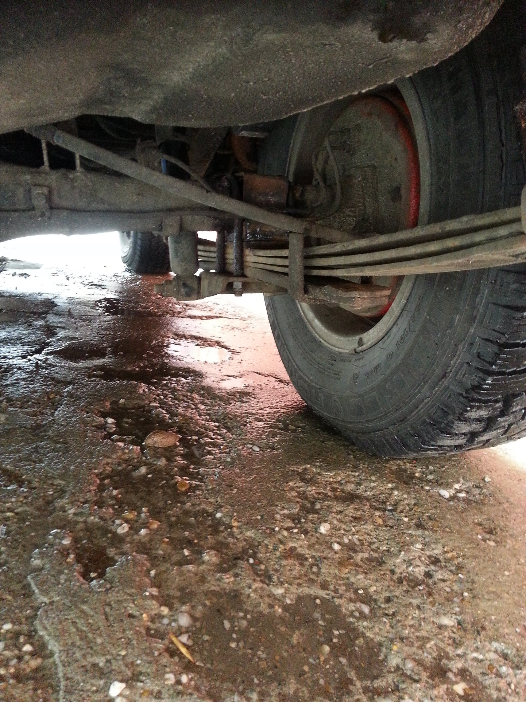

Nea Nelu e unde mi-am springuit arcul? O sa incerc si la el daca nu ii da de cap asta unde mi-a sudat alea. Deci daca ma uit dedesubt , se vede cum ultima foaie de la fiecare arc nu este in rand cu celelalte ci este putin deviata spre stanga.
