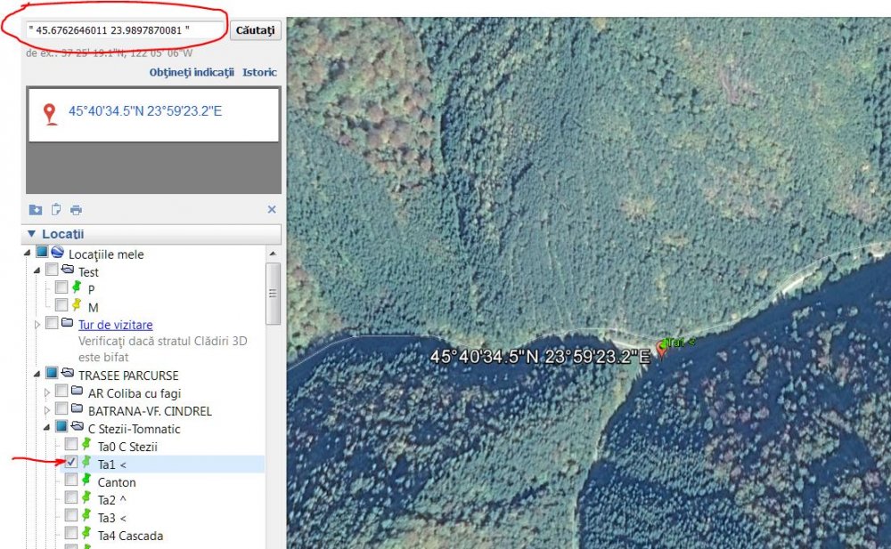

ctinu Posted December 12, 2014 Share Posted December 12, 2014 Salutare tuturor! Lucrez cu G Earth pt a-mi pregati iesirile. Marchez cate puncte consider ca e necesar pt a ma ghida in teren, le salvez in "locatiile mele", apoi le pun in gps. In ultimul timp am constatat ca deschizand "locatiile..." si selectand din meniul contextual "obtineti indicatii rutiere de aici" pt markerul ales acesta nu se afiseaza. Apare mesajul de eroare Daca schimb formatul de introducere a coordonatelor, markerul se afiseaza si se pozitioneaza in centrul hartii. Inseamna ca GE isi salveaza markerii intr-un format pe care, apoi, nu si-l mai recunoaste. Stie cineva dece se intampla asa ceva? Si mai ales, cum poate fi adus GE la vechile si bunele obiceiuri? Cu multumiri anticipate. Sa cunosti, sa vrei - vei putea face ! Link to comment Share on other sites More sharing options...

ctinu Posted December 18, 2014 Author Share Posted December 18, 2014 Re: Google Earth-ciudatenii Sper sa nu gresesc , dar eu vad ca iti cere in alt format grade , minute secunde ... Problema e alta: eu plasez marcatorul pe traseul pe care-l creiez, GE il salveaza in "locatiile mele" in formatul lui (GG,GGGGGG), iar apoi, cand redeschid si vreau sa-mi arate coordonatele marcatorului, nu-l mai afiseaza. Trebuie sa introduc eu coordonatele marcatorului respectiv, ca sa-l afiseze. (Vezi pozele). Oricum, multumesc pt. interes! Sa cunosti, sa vrei - vei putea face ! Link to comment Share on other sites More sharing options...

ctinu Posted December 20, 2014 Author Share Posted December 20, 2014 (edited) Re: Google Earth-ciudatenii 1. Corect. Acelasi rezultat il obtineam pana de curand si cu: clic dreapta pe wpt, selectare "obtineti informatii de aici",clic "cautati'. Acum imi afiseaza mesajul de eroare din primul post. M-a intrigat schimbarea de comportament si am vrut sa-i aflu cauza. Am intrebat in stanga si-n dreapta, fara rezultat. Mi s-a spus ca posibila cauza folosirea aceluiasi cont GE si pe telefon si pe tableta. Am dezinstalat GE de pe amandoua: nimic. Nu stiu ce sa cred: s-a prostit calculatorul, sau am facut eu vreo prostie. Din acest motiv am ridicat problema in forum. Incearca, te rog, metoda de mai sus si vezi ce obtii tu. 2. Am inceput navigarea cu un Northcross 515, bun in ON R, dar nepotrivit pt Off. Inregistreza un track, dar nu e in stare sa-l urmareasca. Pt. a ma orienta pe parcurs, marcam in GE cateva wpts pe care le treceam, dupa coordonate, in gps. In teren ma deplasam intre punctele marcate pe care mi le afisa. Destul de greu! Mai nou, ma imprietenesc cu Orux pus pe telefon si tableta, iar posibilitatile sunt cu totul altele. In materie de organizare a elementelor de navigare, procedez la fel ca tine. Multumesc pt raspuns! Edited December 20, 2014 by ctinu Sa cunosti, sa vrei - vei putea face ! Link to comment Share on other sites More sharing options...
