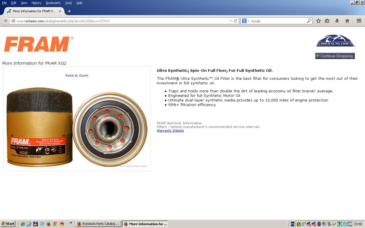

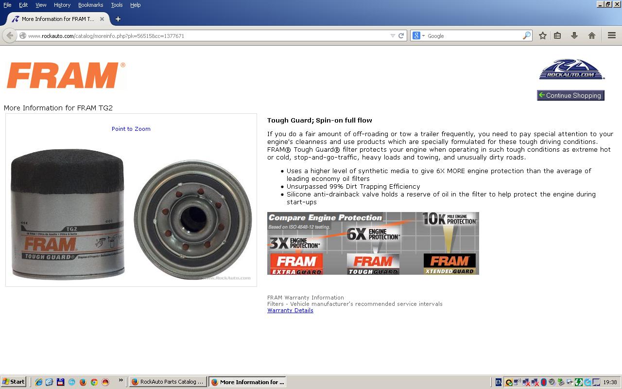

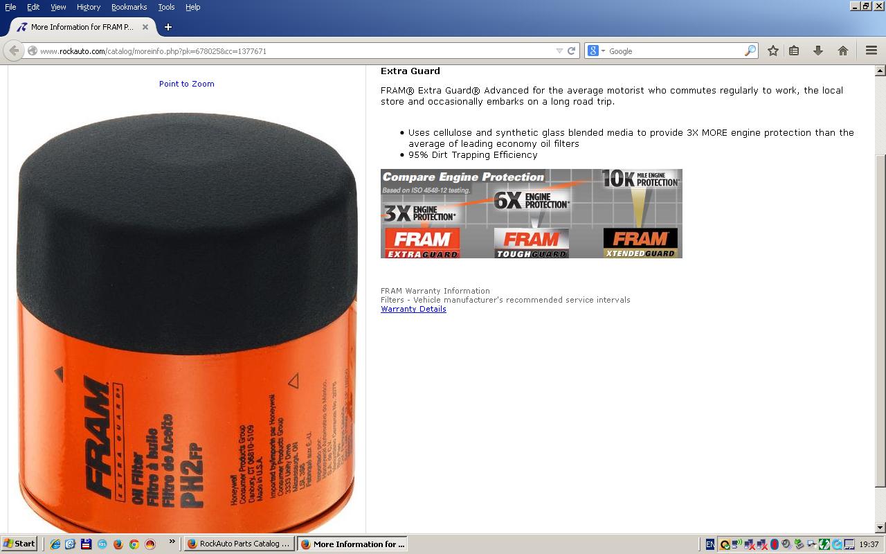

Cred ca n-ai fost atent ... ma referea la acelasi producator nu la producatori diferiti ...
De exemplu, pentru motorul meu, Fram imi pune la dispozitie 5 filtre de ulei ... acum fiecare decide ce isi alege ...
Pozele sunt aranjate aleatoriu, nu dupa vreun criteriu
2130650037_fram4.thumb.JPG.c78ef5c8be777e77ebf5cfc60b3b83f9.JPG1818601358_fram3.thumb.JPG.c0e4216fb6a83b19923d397807901a02.JPG1766321990_fram2.thumb.JPG.49afcd9d2893658c0992f8cf14e40fdb.JPG1216891909_fram1.thumb.JPG.3e98a129ab6d63bb1153fe225b0e27a1.JPG37961886_fram5.thumb.JPG.b55df3d55ea721515e55408541922923.JPG
Si la fel e si pentru pivoti, capete de bara, bielete etc.
Cand te duci la un magazin de piese auto, iti ofera ce gasesc mai ieftin, doar poate cumperi de la ei. Am intrat pe site-ul Mann, si dupa indelungi cautari am gasit dupa 7 ani filtrul de ulei pentru Frontera. Niciun magazin de piese nu-l ofera sau recomanda ... e drept ca de de 3 ori mai scump decat ce imi recomanda ei, nu este pe stoc (doar pe comanda) si este fabricat in Germania ... ciudat, nu?

Am inteles acuma ,da. E in ceata omul de tot......vad c a ai o frontera din 1996.nu? SI alegi filtru ala cu nisip sintetic ca poate filtra ocantitate X 6..aha...deci crezi ca filtrul ala e spacial conceput pentru fRontera..aha.!
MAn motorul ala e facut sa mearga cu cel mult 10W40 nu 5W40 cat zice de full syntetic filtrul...un motor ca toate motaorele opel subsidiara GM tehnologie invechita peste ocean......AI cumva o baie d eulei de 20 de litri? Pai ce sa iasa pe acelasi filet de 1/2 sau 3/8 din filtru? ai presiune 10 bari aoclo ? sa imi ici ca are nu stiu cati km de hartie ca filtreaa 95% si de x3 fata de cele obisnutie.....man asta e reclama fara acoperiire.....iar Fram in USA e considerat gunoi....ce descoperiire magica in filtrul ala.....cu nisip ceramic syntetic...[vezi sa nu-l trantesti ca ai sfeclit-o..o sa joace mazarichea aia acolo ].
Parerea mea sa aleaga uleiul si filtrul special conceput pentru motorul si masina la vremea lui nu bazacony de romani snobi.Degeaba ai masina din 1990 si ii bagi ulei 5w40 ca nu merge ...si degeaba pui filtru ala ca iara arunci bani de pomana.Un filtru e facut pentru un anumit debit si o anumita presiune...facut sa filtreze o anumita cantitate de ulei intr-un timp dat sa interactionee sau nu cu lichidul filtrat......cu magneti sau nu cu centrifuga sau nu ......daca vrei filtru mai mare poti sa relochezi filtrul de ulei de pe blocul motor il pui pe contraaripi sau pe peretele de foc si iti pui filtru de care vrei tu....si de camion sau tank....tractor sau alte alea.

Ti-am dat un exemplu ... si iar ai citit printre randuri ... Fram nu folosesc la nicio masina, era de exemplu ... La Frontera folosesc Mann, am scris in postul precedent, dar cine sa citeasca ...
L.E. si da, producatorul spune ca motorul ala de Frontera merge cu 5W-30, asta asa ca sa ne aflam in treaba :uameni
