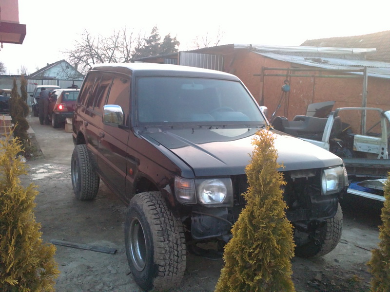

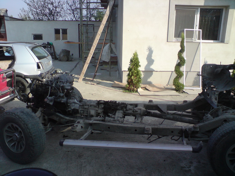

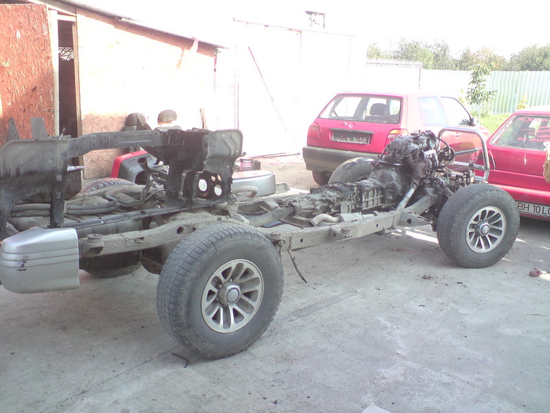

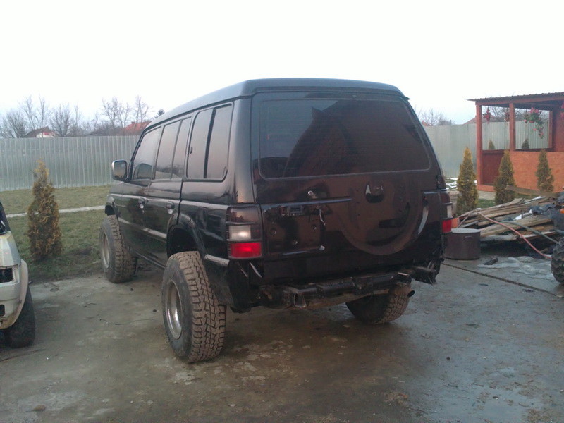

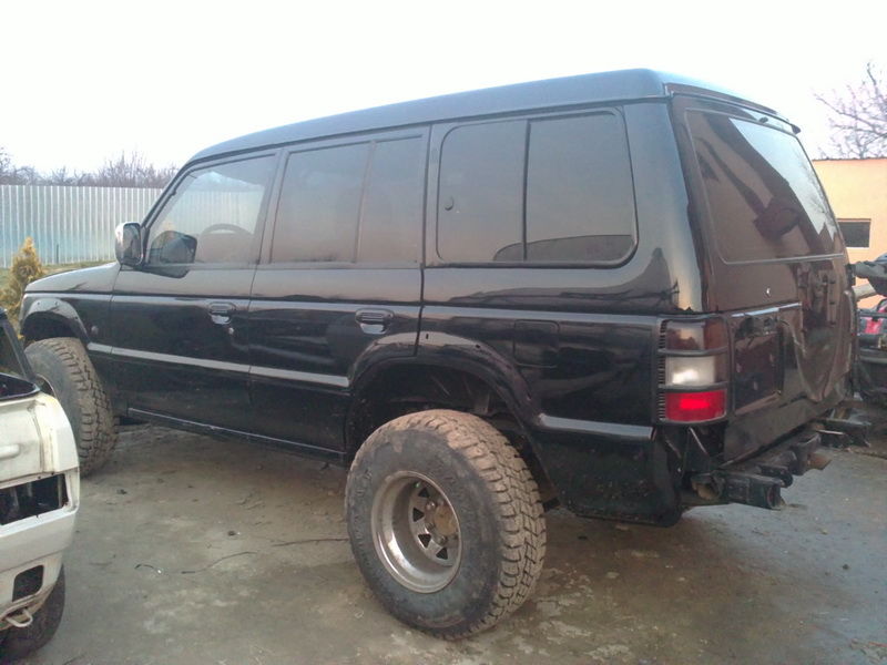

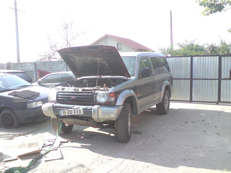

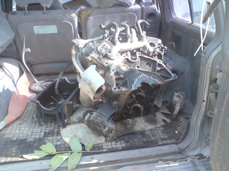

Totul a inceput prin 2008 cand am luat un mk2 lung din UK in stare foarte buna dar ma deranja pozitia volanului , si prin 2010 am gasit la vanzare unul inmatriculat dar cu motorul mort si am profitat de ocazie si am sarit pe el

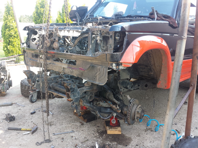

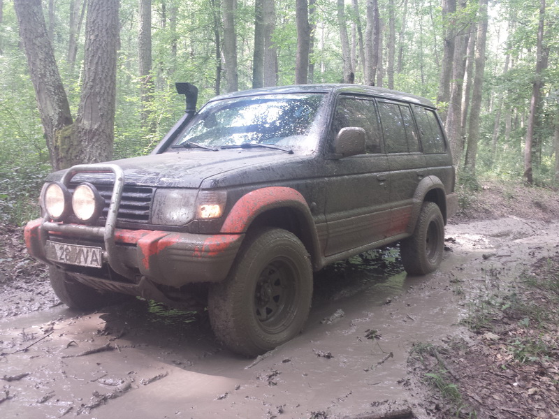

sasiul este in stare impecabila caroserie in schimb era cam trantita de toti copaci in special usile si aripile .

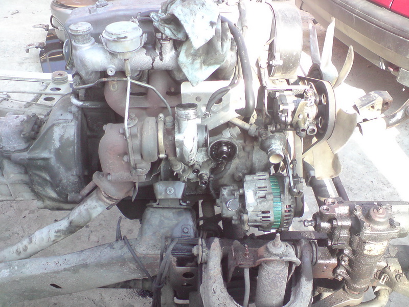

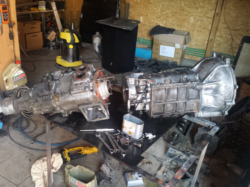

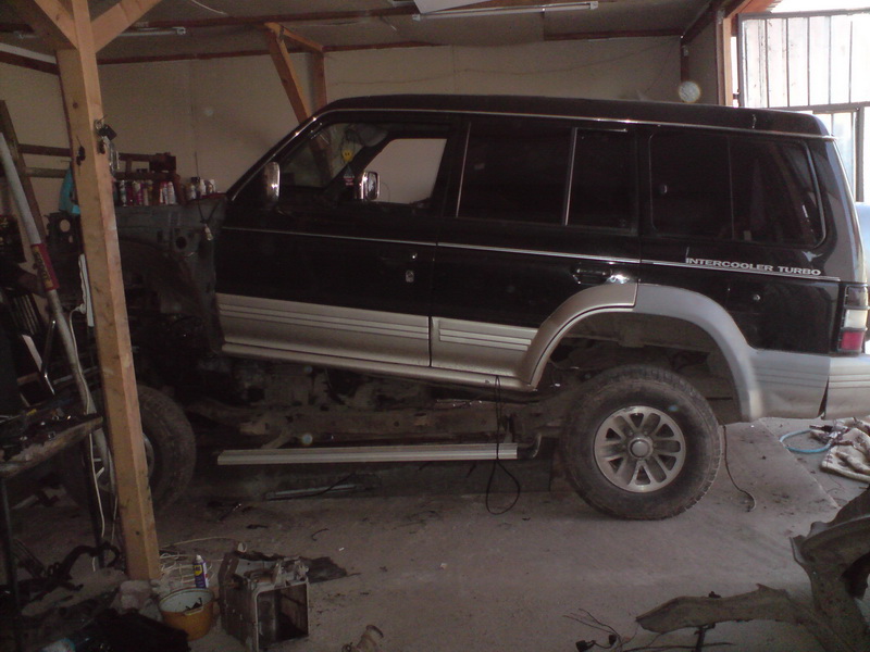

asa cam am pastrat sasiul caroseria si am adaugat motorul + cutie+ grupuri si la vopsit cu el

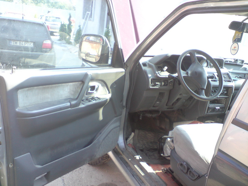

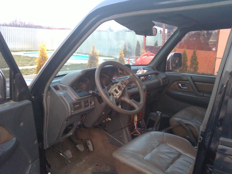

am pastrat interiorul si totarile de UK pt ca erau cam toate piele incalzita , AC , pilot automat si multe altele .

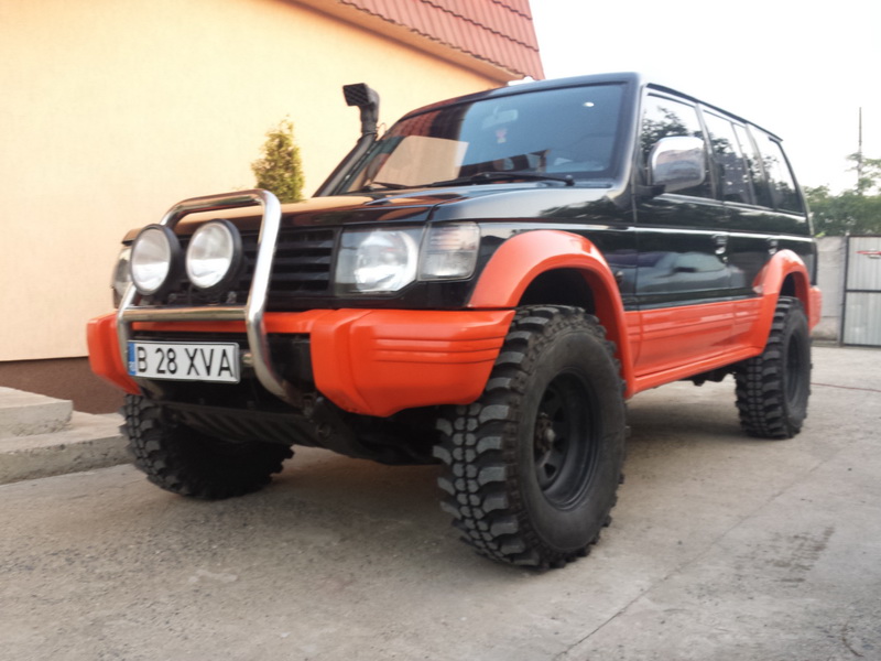

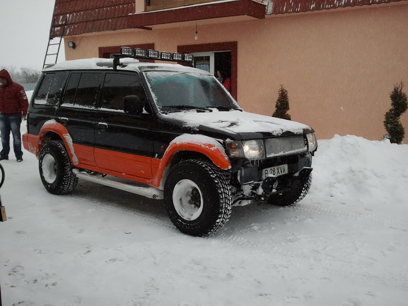

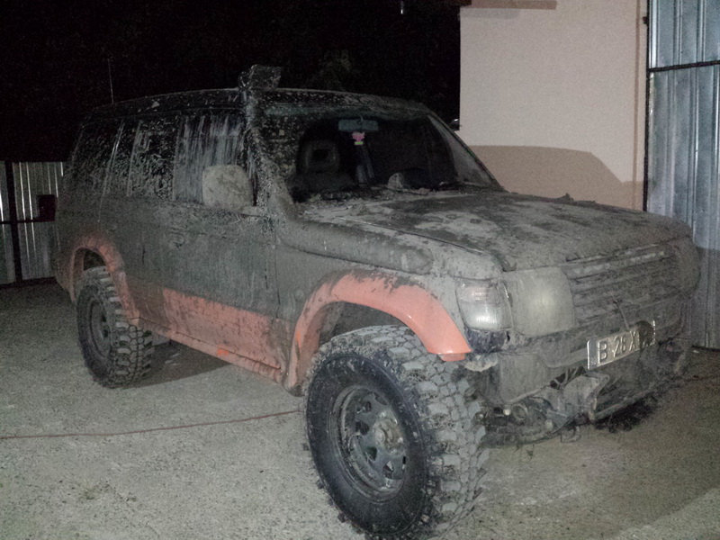

si niste poze de anu acesta

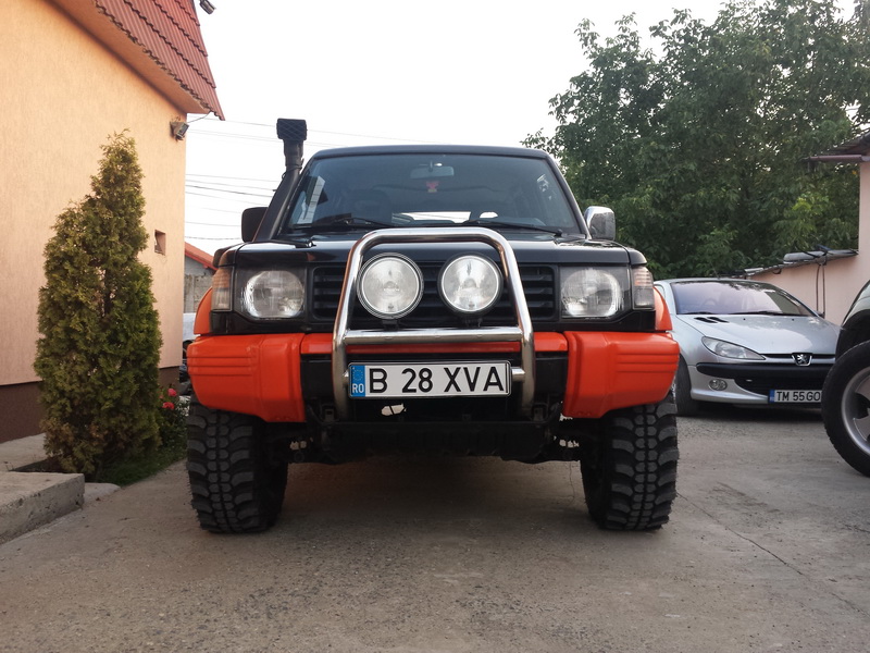

cu bara fara bara fata

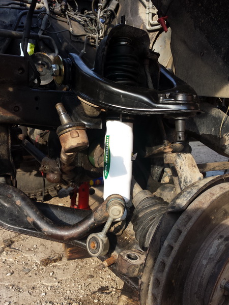

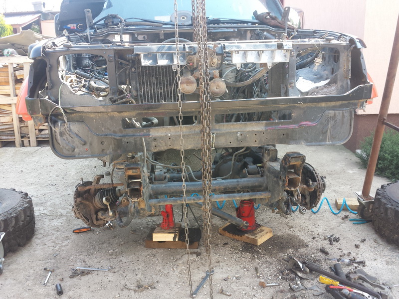

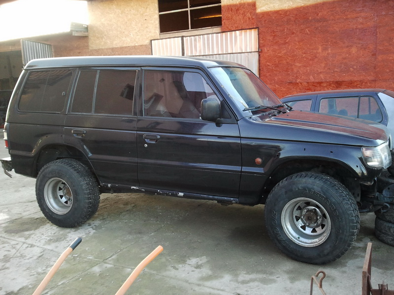

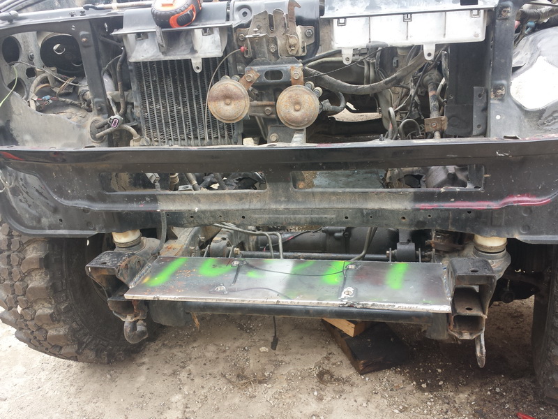

a mai suferit niste upgraduri
inaltat sasiul cu 100 mm
schimbat reductorul ca aveam probleme cu el defapt a mers cativa ani fara ulei
reparat alternatorul pt ca a cedat
reparat pompa de injectie a inceput sa curga pe la ax

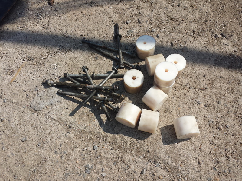

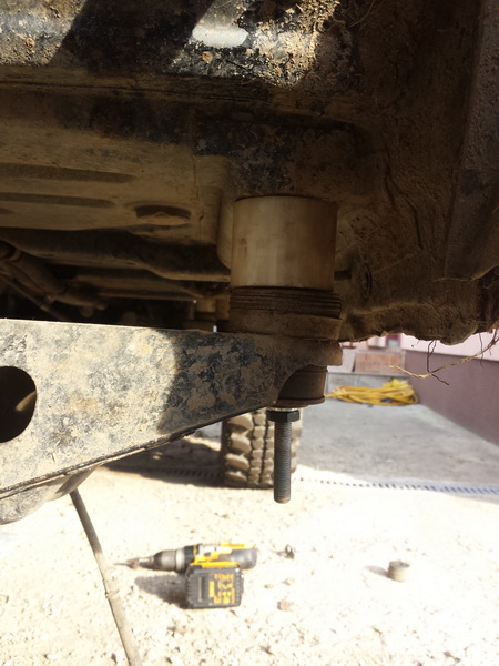

pivoti ceva bucse schimbate
curatat injectoarele
