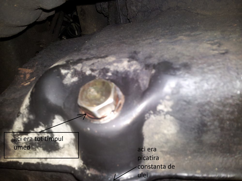

Irod Postat Decembrie 14, 2014 Partajează Postat Decembrie 14, 2014 Povestea ar fi asa. La ultimul schimb de ulei busonul de evacuare al uleiului din baie a distrus filetul de pe baie, in concluzie nu a mai putut fi montat. Fiind dus filetul de pe baie un buson nou nu ar mai fi avut nici un sens asa ca am mers pe idea unui filet nou si buson nou de diametru mai mare. Dupa isprava asta a doua zi am observant ca picura ulei din baie. Dupa masuratorile mele am pierdut cam 200 ml in 100 km. Ceea ce imi pare multisor. Am schimbat saiba cu una nou. Povestea s-a repetat doar ca acum picura ceva mai putin. Nissan Terrano R20 Panzer II BFG MT Nissan Patrol Y61 Panzer IV BFG MT Natura si aventura Link spre comentariu Distribuie pe alte site-uri Alte opțiuni partajare...
Irod Postat Decembrie 14, 2014 Autor Partajează Postat Decembrie 14, 2014 Re: Curge baia de ulei sau doar transpira ? help am pus o noua saiba :( cu asta picura ceva mai putin dar totusi in punctual cel mai decliv aveam picatura vesnica de ulei. (vezi poza din primul post). Ca sa fie oprita pierdera s-a montat un nou surub de acelas diametru si o noua saiba. Concluzia a fost asa , cu motorul rece chiar si in 24 ore nu se umezeste deloc. In sarcina dupa 2 ore de functionare prin oras cu semafoare, porniri opriri asteptari si 60 km parcursi (deci zic eu motorul cald bine) am obtinut asa. Am umiditate in tre saiba si surub dar nu se vede sa curga in jos pe baie si nici sa formeze picatura dedesupt. Gandindu-ma ca eventuala picatura ar fi putut sa cada in mers am lasat masina parcata sa merga 30 minute. Nu a curs pe baie in jos si nici nu s-a format picatura. Ce este asta? ''transpira'' sau curge? Ce ati face in locul meu? Ati incerca mai departe cu alte saibe sau suruburi sau l-ati lasa cum este? Nissan Terrano R20 Panzer II BFG MT Nissan Patrol Y61 Panzer IV BFG MT Natura si aventura Link spre comentariu Distribuie pe alte site-uri Alte opțiuni partajare...
RETI Postat Decembrie 14, 2014 Partajează Postat Decembrie 14, 2014 Re: Curge baia de ulei sau doar transpira ? help Schimba surubul.Si pune evntual saiba din aluminiu. Land Rover Discovery I Mercury Sable LR serie III Link spre comentariu Distribuie pe alte site-uri Alte opțiuni partajare...
cos Postat Decembrie 14, 2014 Partajează Postat Decembrie 14, 2014 Re: Curge baia de ulei sau doar transpira ? help ceva banda de teflon pe buson te rezolva . ... sa fim corecti pana la capat ! Nu cere nimeni sa fii impecabil si un fel de varf de gama , doar corect e destul ! Link spre comentariu Distribuie pe alte site-uri Alte opțiuni partajare...
Irod Postat Decembrie 14, 2014 Autor Partajează Postat Decembrie 14, 2014 Re: Curge baia de ulei sau doar transpira ? help 1.banda de Teflon rezista la temperature uleiului din baie? 2. ce ii aci curge sau doar transpira? merita deranjul sa mai dau jos uleiul sau pot sa il las asa, va rog o parere obiectiva (tot ce tine de pierderi de fluide ma super streseaza) Nissan Terrano R20 Panzer II BFG MT Nissan Patrol Y61 Panzer IV BFG MT Natura si aventura Link spre comentariu Distribuie pe alte site-uri Alte opțiuni partajare...
CSGauto.ro Postat Decembrie 14, 2014 Partajează Postat Decembrie 14, 2014 Re: Curge baia de ulei sau doar transpira ? help Merita daca-i pierdere mare . Daca doar umed la urmatorul schimb de ulei folositi saiba -Cu- decalita sau solutii etansare . ReparatiiCardane.ro ReparatiiPerneAer.ro AirRide.ro Vodafone: 0729898278 0721479812 Orange: 0754823618 Upc 0213468927 , Bucuresti , Sector 3 ,B-dul Theodor Pallady 57 . Link spre comentariu Distribuie pe alte site-uri Alte opțiuni partajare...
CSGauto.ro Postat Decembrie 14, 2014 Partajează Postat Decembrie 14, 2014 Re: Curge baia de ulei sau doar transpira ? help Ceva timp in urma am folosit Oil Stop Leak si chiar a functionat ! ReparatiiCardane.ro ReparatiiPerneAer.ro AirRide.ro Vodafone: 0729898278 0721479812 Orange: 0754823618 Upc 0213468927 , Bucuresti , Sector 3 ,B-dul Theodor Pallady 57 . Link spre comentariu Distribuie pe alte site-uri Alte opțiuni partajare...
RETI Postat Decembrie 14, 2014 Partajează Postat Decembrie 14, 2014 Re: Curge baia de ulei sau doar transpira ? help Decalirea la Cu este exact invers ca la otel. Adica daca laotel calesti prin tehnica incalzire /racire brusca la cupru obti reversul decalire ..adica moale . Eu de unde iau filtrele imi da si saibele aluminiu si cupru odata cu filtrul. Daca doar supureaanu-i bai faci operatiunea la schimbul d eulei viitor daca ai pierderi e mai nasol.Vezi sa nu ai presiune in baia de ulei....verifica la joja cand e cald cu motorul pornit...asta daca nu ai epurator....daca epurator verifica filtrul. ....sa nu fie infundat....si sa creasca presiunea in baie...daca nu ai presiune si doar e jilav lasa-l in pace ...numai te stresa.Exista mai ales in USa saibe cupru sau otel cu un umar de cauciuc....dar e special si busonul...adica nu are filet pana in capat si umarul respectiv sau parte din el e ca o fusta si freaca pe buson, cand se strange izoleaza si corpul baii de ulei .... Land Rover Discovery I Mercury Sable LR serie III Link spre comentariu Distribuie pe alte site-uri Alte opțiuni partajare...
cos Postat Decembrie 14, 2014 Partajează Postat Decembrie 14, 2014 Re: Curge baia de ulei sau doar transpira ? help Banda de teflon rezista si etanseaza cu mult succes . Saibele de etansare cu manseta sunt si pe la noi destul de accesibile , costa rezonabil cativa lei la orice firma de echipamente hidraulice si etanseaza cu mult prea mult fata de ce e nevoie ( cu cat presiunea de lucru e mai mare cu atat mai mult etanseaza manseta interioara care este cu profil coada de randunica si presiunea o umfla asigurand etansarea la fel de buna incepand de la cateva sute pana la multe sute de bari ) ... dar daca noul filet nu mai e perpendicular pe fata de etansare te scapa de scurgere doar banda de teflon sau un buson cu oring ( banuiesc ca asta s-a intamplat ... sau saibele de etansare de pana acum nu sunt ce trebuie ) ... sau ajustat manual fata de etansare ... pana e bine , sa nu fie rau ... ... sa fim corecti pana la capat ! Nu cere nimeni sa fii impecabil si un fel de varf de gama , doar corect e destul ! Link spre comentariu Distribuie pe alte site-uri Alte opțiuni partajare...

SUPERDRAGOS Postat Decembrie 15, 2014 Partajează Postat Decembrie 15, 2014 Re: Curge baia de ulei sau doar transpira ? help daca nu-i dai cu teflon pe filet,nu vei scapade scurgeri,mai ales daca ai pus o piulita si un surub cu filet normal.Am impresia ca filetul de la baie inafara de pas marunt,are si o finisare mai atenta la prelucrarea din fabrica (de ex 3 tarozi-I,II si III),in loc de unul singur,ca la o piulita obisnuita. 0722.246.245-YMS/e-mail-stoica.mdragos@yahoo.com Link spre comentariu Distribuie pe alte site-uri Alte opțiuni partajare...
