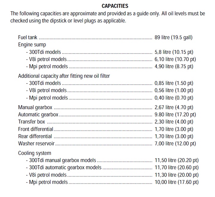

Tinut87 Postat Decembrie 17, 2014 Partajează Postat Decembrie 17, 2014 Buna. Am si eu o nelamurire. Cat ulei trebuie sa intre in cutia de transfer la Discovery. Discovery 1 2.5 Diesel cod motor 21L an 96. Astept un raspuns multumesc. Link spre comentariu Distribuie pe alte site-uri Alte opțiuni partajare...

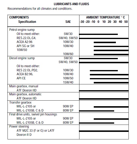

wizard07 Postat Decembrie 17, 2014 Partajează Postat Decembrie 17, 2014 Re: Ulei cutia de transfer Ti-am atasat datele tehnice pentru Discovery 1, luate din RAVE! Link spre comentariu Distribuie pe alte site-uri Alte opțiuni partajare...
Tinut87 Postat Decembrie 17, 2014 Autor Partajează Postat Decembrie 17, 2014 Re: Ulei cutia de transfer Multumesc mult pentru raspuns. Intre timp am gasit pe net intr-un pdf pentru Discovery 1. Foarte utile graficele postate de tine. Link spre comentariu Distribuie pe alte site-uri Alte opțiuni partajare...
