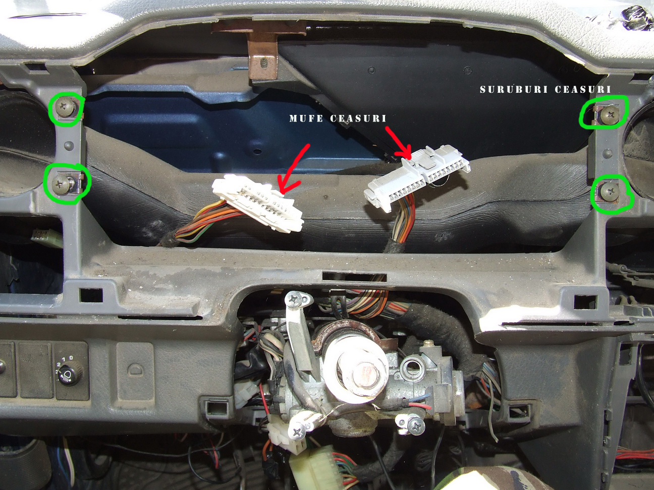

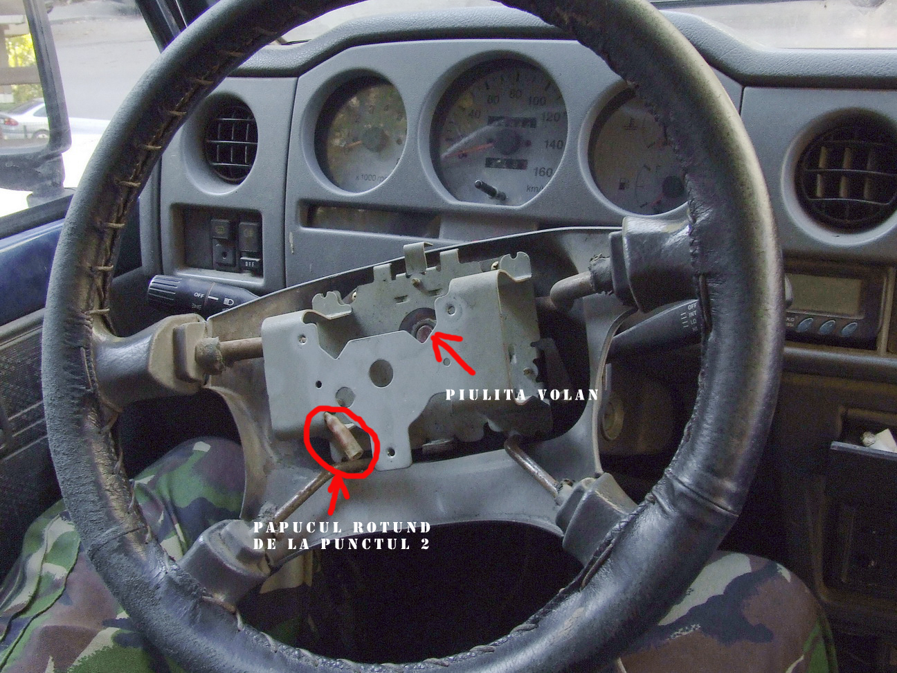

Busu4x4 Postat Decembrie 18, 2014 Partajează Postat Decembrie 18, 2014 Re: Inlocuire cablu Kilometraj Samurai , demontare ceasuri ?? Inainte de a te apuca sa desfaci bordul, cauta mufa de diagnosticare si fa-i un test casa te asiguri ca este de la asta. Mufa ar trebui sa fie undeva deasupra computerului (cred). Codurile de eroare le gasesti pe aici pe forum. 1. - "belesti" volanul de plasticul ala de peste claxon 2. - Ai sa ajungi la plasticul ala de la claxon care este prins in 4 suruburi (parca). O tragi usor afara si vezi ca are un fir cu un papuc rotund, pe care trebuie sa-l scoti. 3. - De aici ai doua posibilitati: ori scoti volanul cu totul (desfaci piulita mare si tragi de volan afara) Mare atentie cand tragi de volan, sa nu-ti dai cu el in gura (pe incercate, nu doare rau, dar nici bine nu este :grin:). Cea de-a doua posibilitate este sa scoti suportul de la claxon, dar nu prea merita deranjul. Oricum ai face, inainte sa scoti piulita de la volan, da-i un semn pe ea si pe surub, ca sa sti pozitia cand il vei pune inapoi!!!! 4. - Dupa ce ai scos volanul, sub coloana de directie (undeva spre genunchi) ai un capac de plastic dreptunghiular, drept. Asta este prins in 2 suruburi in partea de jos. Dupa ce ai desfacut suruburile se basculeaza putin si se trage afara, pentru ca in partea cealalta are niste cleme. 5. - Pasul urmator, este sa scoti capacele de la blocul de lumini. Astea au 4 suruburi pe dedesubt. Atentie!!! sunt doua mai lungi si doua mai scurte. Partea de jos iti va cadea in poala, la partea de sus insa, este ceva mai complicat. 6. - Ca sa scoti capacu de sus ai iar doua posibilitati: Prima si cea mai usoara, este sa scoti butonul de avarii. Eu nu am reusit, asa ca va trebui sa te chinui nitel. Daca nu reusesti sa scoti butonul (este cam riscant sa tragi foarte tare de el, pentru ca daca il rupi, nu cred ca gasesti sa-l schimbi) trebuie sa desfaci cele trei suruburi care tin blocul de lumini La cel de sus va fi mai greu de ajuns, dar daca cracanezi usor capacul, este accesibil. Dupa ce le-ai desfacut, apesi butonul de avarii si trebuie sa tragi treptat de blocul de lumini si si de capacul ala, pana reusesti sa scoti una din ele. Vezi sa scoti si mufa (sau mufele) de la blocul de lumini. 7. - In fanta de aerisire din stanga, ai un surub, in partea de sus. Nu mai tin minte daca avea si in partea de jos, sau nu. S-ar putea sa fie doar cleme. Cand scoti plasticul ala, va trebui sa scoti si mufele de la butoanele de dezaburire si ceata. 8. - In partea dreapta este ceva mai complicat ( nu mai tin minte exact partea asta si s-ar putea sa desfaci mai mult decat trebuie). Ai acelasi surub la aerisirea de langa volan, scoti butoanele de la aeroterma, si apoi capacul cu indicatoarele de caldura (pe spate ar trebui sa aiba un beculet care se scoate din soclu). Sub capacul ala sunt 4 suruburi. Tu ai treaba doar cu alea mai mari. Le dai si pe alea jos si apoi ai doar cleme e care le elibrezi usor cu o surubelnita plata. Atentie sa nu zgarii bordul! 9. - Dupa ce ai scos cele doua capace laterale de la aerisiri, vei vedea si cele 4 suruburi care tin ceasurile. Le desfaci si tragi usor de panoul de ceasuri, pana ajungi sa bagi mana in spate si sa desfaci mufele si cablul de kilometraj. Abia apoi vei putea scoate ceasurile. Inainte de a schimba cablul de kilometraj, da o tura cu ea prin cartier (asa fara bord) si vezi daca se invarte cablul :wink: Acum, dupa ce ai citit toate astea, mai esti sigur ca vrei sa te apuci de treaba? :ha::ha::ha: Viata e scurta si plina de KKT Samurai 2002 Link spre comentariu Distribuie pe alte site-uri Alte opțiuni partajare...
GLOB Postat Decembrie 18, 2014 Autor Partajează Postat Decembrie 18, 2014 (editat) Re: Inlocuire cablu Kilometraj Samurai , demontare ceasuri ?? Pfuuu , multumesc frumos , super , am inceput deja de vreo doua ore , m-am lovit de partea de plastic care vine ' peste ceasuri am scos suruburile de langa gurile de aerisire , am declipsat dar se lovea in butonul de avarii , am incercat sa nu mai scot volanul etc. , asta sa nu ma apuce anu ' nou :ha: , nu am inteles ce anume il mai tine in dreptul butoanelor de clima' , ma rog , am bagat mana chinezeste' pe sub volan , am turtit ' un pic un traseu de aer si am extras cablul de kilometraj , se clipseaza nu este cu filet sau altfel de prindere. Revin eventual cu poze maine . Am scos cablul dar nu este decat pe original 220 lei , livrabil in 4-6 zile dar cred ca vine dupa 6 ianuarie :grin:, ....BUBA ERA de la faptul ca a avut o bucla exact cum pleaca din cutie si acolo s-a rupt saracu' , la asa o indoitura era si cazul , MARE ATENTIE CUM ESTE POZITIONAT ! ! ! , uitati-va sub masina si daca are vreo bucla mai stransa repozitionati-l neaparat . Multumesc frumos de raspuns Editat Decembrie 18, 2014 de GLOB Link spre comentariu Distribuie pe alte site-uri Alte opțiuni partajare...
Busu4x4 Postat Decembrie 18, 2014 Partajează Postat Decembrie 18, 2014 Re: Inlocuire cablu Kilometraj Samurai , demontare ceasuri ?? La capacul de deasupra volanului, ti-am zis ca este un pic de munca. Acolo, daca nu iese butonul de avarii, trebuie desfacut blocul de lumini din suruburi si apoi cu o mana tragi de capac in sus, in timp ce impingi butonul de avarii in jos. Cu mana cealalta, incerci sa disloci blocul de lumini, eventual sa-l rotesti putin in timp ce-l tragi afara, pana trece butonul de avarii de fanta aia din capac. Daca ai reusit sa scoti cablul fara sa mai desfaci totul, este ok. Si mie mi-a facut probleme kilometrajul, dar la mine era din ceasuri :ang3 S-a rezolvat, prin vanzarea masinii :ha: Viata e scurta si plina de KKT Samurai 2002 Link spre comentariu Distribuie pe alte site-uri Alte opțiuni partajare...
