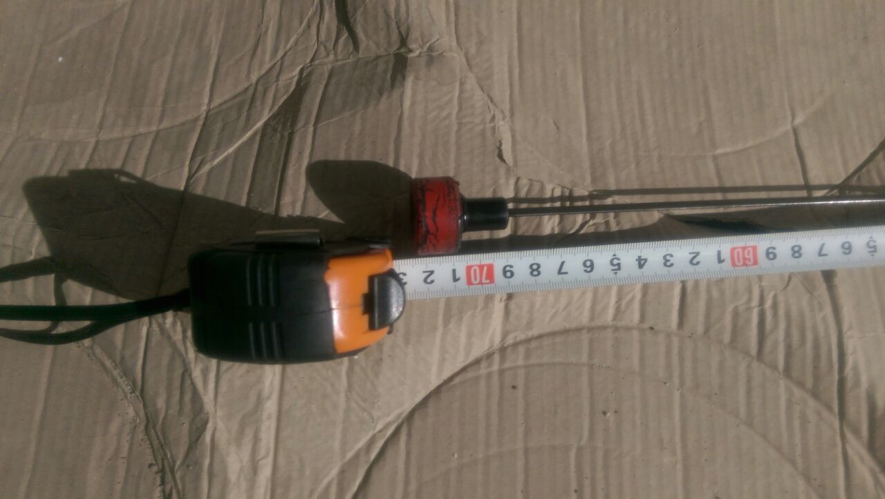

uwex Postat Februarie 22, 2015 Partajează Postat Februarie 22, 2015 Re: Ulei Cutie de Viteze automata mercedes W460 Am eu unul la Baia Mare tot cu cutie automată. Am să măsor joja și am șă-ti trimit dimensiunile. AI două zone de masurare, una la rece și una la cald, ambele bineînțeles cu motorul pornit. Cred ca se introduc 6.2 litri în cutie. Dacă ai golit din baie și din convertor. Drum bun si dealuri multe. Link spre comentariu Distribuie pe alte site-uri Alte opțiuni partajare...

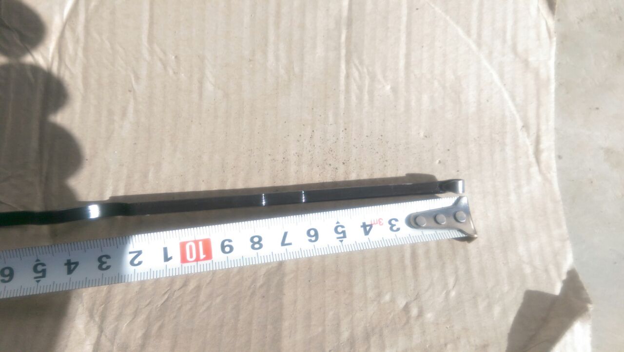

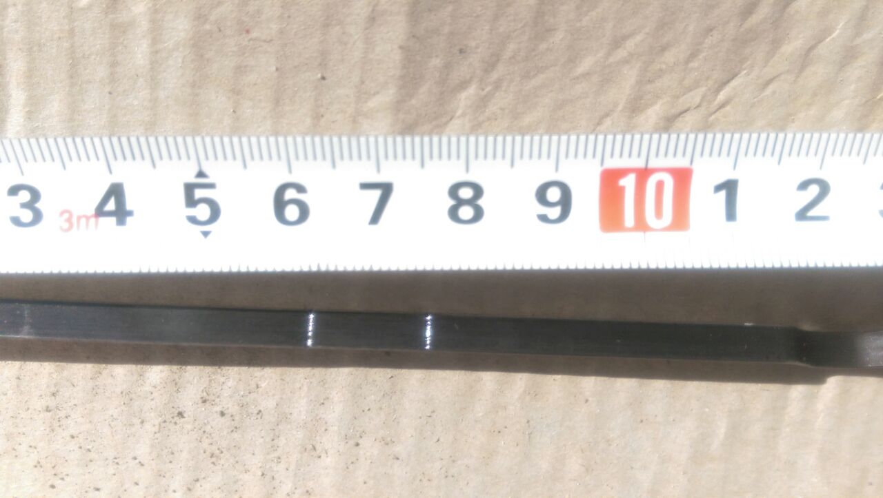

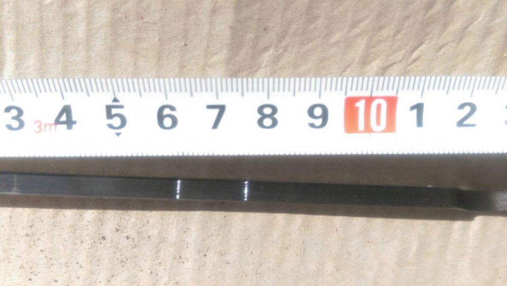

uwex Postat Februarie 24, 2015 Partajează Postat Februarie 24, 2015 (editat) Re: Ulei Cutie de Viteze automata mercedes W460 Primul marcaj este pentru nivelul la rece cu motorul pornit, cel de sus este pentru temperatura de 80 grade a uleiului din cutie, tot cu motorul pornit. Importat este sa nu fie prea mult ulei in cutie!!! Si te felicit pentru ca ai o masina super pentru offroad!!! Poti cupla 4x4 in mers, pe mic, tot in mers daca pui schimbatorul de la cutia automata pe N, si bine inteles blocajele pentru diferentiale, Ce-i drep, multi o considera o masina puturoasa, dar in teren este aproape de nebatut. Invata sa mergi cu ea lejer, fara sa accelerezi mult si vei avea performante bune. Drum bun si dealuri multe Editat Februarie 24, 2015 de uwex Drum bun si dealuri multe. Link spre comentariu Distribuie pe alte site-uri Alte opțiuni partajare...
emicos Postat Februarie 24, 2015 Autor Partajează Postat Februarie 24, 2015 Re: Ulei Cutie de Viteze automata mercedes W460 Multumesc frumos pt ajutor, maine o sa verific nivelul dupa ce imi construiesc o joja de ulei dupa dimensiunile de la tine. In rest sunt multumit de masina si merge foarte bine, din p.d.v. pret-calitate am luat o masina perfecta. Cu bine si desigur cu multe multumiri Link spre comentariu Distribuie pe alte site-uri Alte opțiuni partajare...
