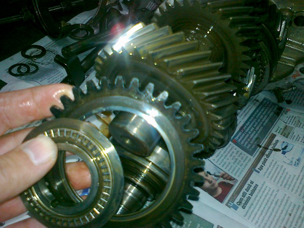

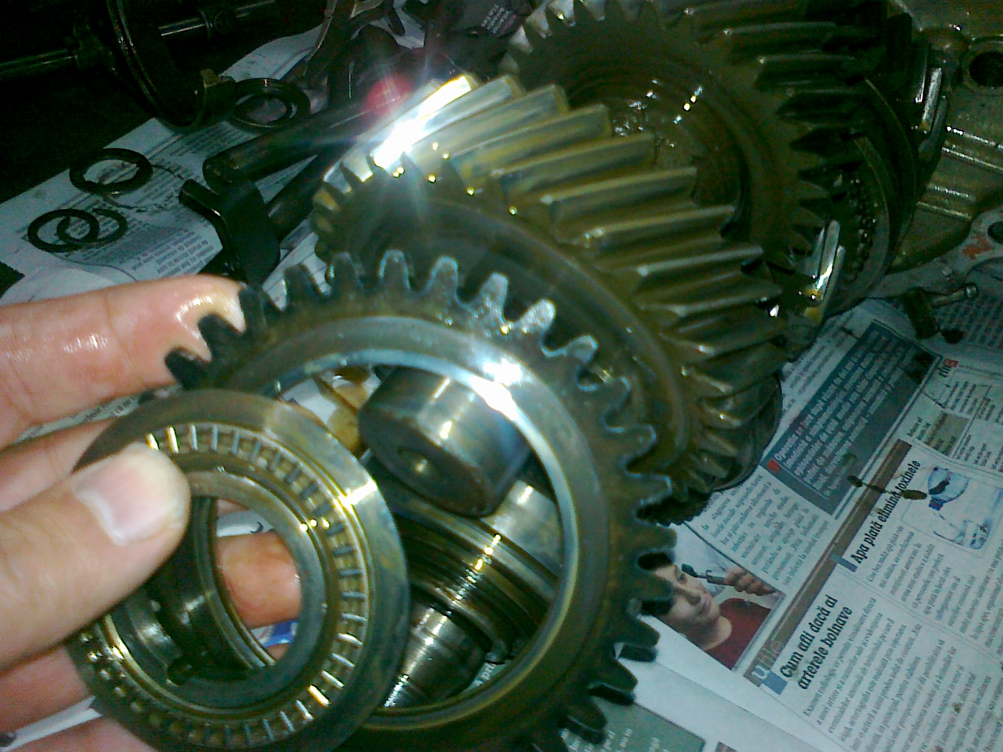

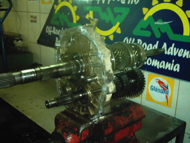

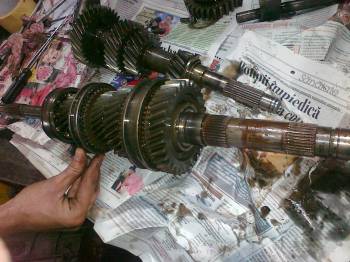

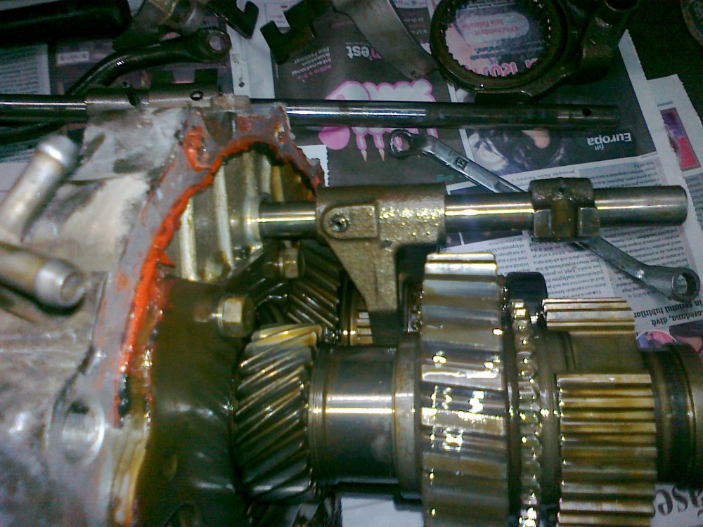

nissan4x4 Postat Februarie 9, 2015 Partajează Postat Februarie 9, 2015 Re: Reparatie cutie de viteze Y60 @ Patrolator : nu ai zis ce ai rezolvat cu cutia de viteze .... ma roade curiozitatea groaznic. Iti atasez cateva poze cu marunataiele monstrului. Daca te apuci de treaba, te consiliez online ! ing. Luigi PIRSU www.nissan4x4.ro service si tunning NISSAN Facebook PAGE: NISSAN4x4 SERVICE Link spre comentariu Distribuie pe alte site-uri Alte opțiuni partajare...
