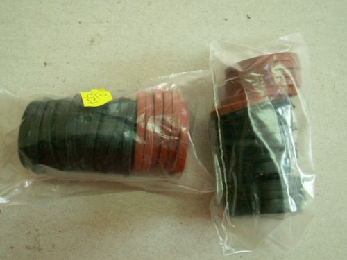

Am luat de la Cluj kitul pentru reparatie din poza.
Eu doream sa schimb garniturile de la cele 3 pistonase de la frana fata. Din ce am mai vazut pe net in afara kitul arata putin diferit. Este oare potrivit pentru ce am eu nevoie? Schimb deoarece pierd lichid pe la unul din pistonase.
Daca e ok ce am luat imi poate spune cineva cum pot demonta pistonasul din etrier? Mentionez ca nu am mai facut eu reparatii la masina pana acum.
[ATTACH=CONFIG]264273[/ATTACH]
pistonasul din etrier respective cel care curge, il scoti prin pedale successive pe frana cu grija sa nu se impaneze spre sfarsitul cursei ,dar doar asa iese repede si simplu daca nu e intepenit
desigur la celelalte doua neafectate trebuie sa pui in spatial gol o bucata de lemn cred ca de vreo 40-45mm nu mai stiu exact sa nu iasa si ele sa iasa doar cel de care te plangi
in rest apoi operatiunea e inversa
dupa ce il scoti si il cureti ,speli...etc si schimbi garniture, operatia e inversa,adica pui frumos pistonul in locas si il introduce inapoi in canal, cu capacul de la vasul de lichid scos si de preferat cu o mica presa de etrier facuta dintr-o piulita si o table sanatoasa si un surub pt piulita folosita
restul e aerisire...etc detalii
