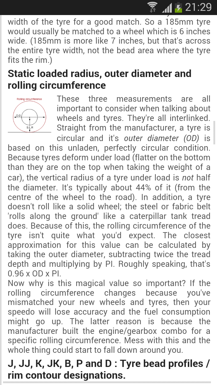

Nu numai dimensiunea anvelopelor pentru un 4x4 este importanta cat si profilul si uzura acestora . De cateva ori am intalnit aceasta problema si nu o pun neaparat pe seama utilizatorului ci mai degraba in sarcina mecanicilor sau a celor din vulcanizare , acestia din urma fiind cei mai buni in roti avand posibilitatea de a imdruma utilizatorul .
Daca nu se respecta presiunea indicata in anvelope si rotirea lor periodica , dimensiunile identice atat pe fata cat si pe spate avand in vedere ca marca sa nu difere deoarece la fiecare producator difera caracteristicile chiar daca au aceeasi dimensiune cat si uzura acestora sa fie identica pentru a nu apare diferente de distanta parcursa la fiecare tura a rotii fata de celelalte . Compensarea acestor diferente se face din satelitii diferentialelor sau dupa caz la diferite sisteme de transmisie din vcu la Freelander , Suzuki sau din cuplajele elctromagnetice la Hyundai , Renault , Kia ...

Totusi, problema e nitelus mai complexa si tine de foarte multi factori: tipul transmisiei (full time sau part time), cu sau fara diferential central, etc.
Si, contrar "previziunilor", nu crucile cardanice cedeaza primele (nu la majoritatea masinilor/producatorilor):wink:, de obicei cedeaza piesele cu uzura cea mai mare! Iar in ce priveste LR, cel mai des se intampla sa cedeze diferentialele axiale sau cel central (acolo unde exista):wink:

Dupa cum a spus si @teddybear, efectele difera in functie de tipul de transmisie, plus electronica aferenta (sau lipsa ei). Dpdv personal, crucile cardanice au inceput de sfarsit in momentul in care se schimba unghiul de lucru specific, apoi o dam in problema cu dimensiunea anvelopelor, caracteristica anumitor masini AWD. La un SUV/crossover crucile cardanice au cel mai putin de suferit comparativ cu alte elemente din transmisie.
La Freelander mai repede faci praf IRD-ul, diff-ul spate sau VCU, iar crucile cardanice rezista cu brio. :wink:

Corect din nou dar chiar daca avem dif central si mergem in 4x4 cu anvelope diferite tot un dif va regreta ... referitor la previziune nu toate masinile au vcu sa cedeze si am scris " nu neaparat in aceasta ordine "

Corect , efectele difera ... tot la distrugere undeva se ajunge daca circulati cu anvelope diferite .
Referitor la cruci cu unghiul de lucru nu cred ca v-ati exprimat corect iar post-ul era inceput in sens invers , de la anvelope la deteriorarea unor componente .
Ca poveste scurta , am primit de la Cj cardan la "garantie" dupa 2 zile dar acesta nu avea nimic . Dupa discutii cu proprietarul caruia ii multumesc ca face parte din cei care intreaba si cauta rezolvare inainte de a da cu pietre , acesta a venit la noi la service . Dupa ceva verificari , presiune foarte mica in anvelope fata ... A plecat chiar multumit catre un dealer de anvelope pentru a incalta-o bine !

Am un exemplu concret la mine in batatura, Freelander luat cu IRD si diff spate sparte, pe motiv de 4 anvelope de 3 feluri, VCU functional si crucile cardanice in perfecta stare. Pana sa ajunga la mine masina era deja la al 2-lea IRD spart.
Daca vorbim de alte masini, e deja alta discutie.

E , a crapat in alta ordine , tot anvelopele bata-le vina !
