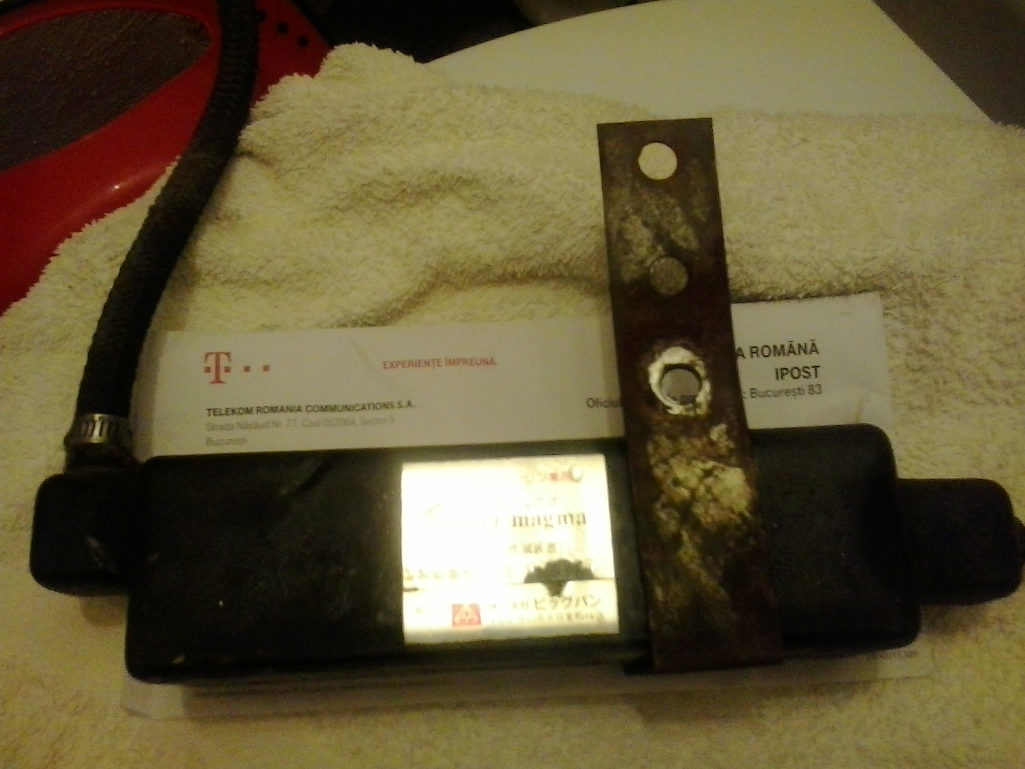

Duminică dimineață nu am putut pleca cu Mitsubishi din cauză că nu a stat pornit, se oprea după câteva secunde după pornire. Am considerat că este apă și mizerie în filtrul de motorină, care probabil a înghețat și nu se mai alimentează suficient, mai ales că nu mai schimbasem filtrul de mult timp. Așa că ieri m-am luat de treabă, am desfăcut filtrul cu tot cu suport și am scos și furtunele din el. Azi am montat filtrul cel nou pe suport, dar am vrut să fac o treabă mai bună, așa că am suflat cu aer comprimat pe furtunul de tur până am auzit bolborosind în rezervor, ba chiar mi-a dat motorină pe la bușon. Înainte de a monta filtrul la loc am încercat să trag motorină pe furtun cu gura, dar părea înfundat. Am suflat cu gura și din nou am auzit bolborosind în rezervor, dar de tras tot nu s-a putut. Am crezut că s-a făcut vreun dop de gheață/mizerie, așa că am mai încercat să suflu cu compresorul, dar tot nu se putea. Am scos furtunul dintre conductă și rezervor, dar tot nimic. Căutând să găsesc vreun filtru pe conductă, am descoperit pe lonjeron, sub acumulatori, piesa din pozele atașate. Am demontat-o și am văzut că nu primește aer nici pe-o parte, nici pe cealaltă. Am tras furtunul direct din conductă în filtru, dar a apărut altă problemă: supapa de sens din filtru nu mai ține și motorina se-ntoarce în rezervor. Poate se repară, dar voi vedea mâine.
Știe cineva ce piesă este aceasta și ce rol are? Se poate desfunda/repara cumva? Se găsește de cumpărat? Dar bateria de filtru găsesc s-o cumpăr?

Am adus această piesă la căldură, și acum pot sufla pe oricare din părți fără probleme, iar din ea iese mizerie... în concluzie aceasta a fost înghețată. Să fie doar un filtru/decantor?

Așa am crezut și eu la început, dar am dat-o jos și nu am găsit nicio mufă, așa că a mai rămas să fie filtru sau supapă cu sens. După ce am băgat-o la căldură în casă, am constatat că e probabil filtru, pentru că la căldură s-a desfundat, se poate sufla prin ambele părți, a ieșit ceva mizerie din ea, deci gerul și apa au fost singura problemă.
După ce am observat asta, m-am gândit că ceva căldură ar fi bună și pentru filtru, așa că l-am adus lângă calorifer și... surpriză: funcționează supapa de sens!
Pe toate schemele ale instalației de alimentare nu am găsit acel filtru, așa că nu l-am mai montat deloc, am venit din conductă cu furtunul direct în filtru, iar acum merge perfect. Cred că am obținut și o scădere în greutate, nu? (eu de la lucrul în ger, mașina prin eliminarea acelui filtru).
Am meritat-o totuși, a fost vina mea, pentru că am cumpărat o cantitate mai mare de motorină și n-am filtrat-o bine, iar pe fundul bidoanelor era acea apă roșie de la rugină, care probabil a trecut prin sita de la pâlnie.
