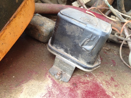

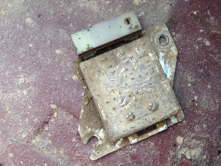

RudyV Postat Ianuarie 3, 2015 Autor Partajează Postat Ianuarie 3, 2015 Re: Probleme baterie Niva S-a rezolvat problema :banana deci dupa cum mi-ati spus am masurat tensiunea : 18 volti in relantiu cu toate consumatoarele pornite :ang caut care o fi releul de incarcare si gasesc : Chestia din prima poza... Dupa o scurta cautare un vecin a gasit un releu (cred ca de Aro 10) si acuma incarca : 13,98 cu faruri,aeroterma etc si 14,37 volti fara consumatori (sper sa nu fie problema ca nu este de Niva si ca aceste valori se incadreaza in cele normale) Link spre comentariu Distribuie pe alte site-uri Alte opțiuni partajare...
KAROLOKW Postat Ianuarie 3, 2015 Partajează Postat Ianuarie 3, 2015 Re: Probleme baterie Niva e releul clasic de dacie :) e ok ca tensiune ce ai acum,ideea e ca asta sa se si mentina totul e sa verifici daca alternatorul tau este cu releu incorporat sau cu el separat, luand in calcul poza de mai sus pare a fi cu releu separat ceea ce e mai simplu constructiv si de utilizat. atentie la releul asta ca intra mizerie prin el si se blocheaza,o etansare la carcasa nu strica:) Link spre comentariu Distribuie pe alte site-uri Alte opțiuni partajare...
RudyV Postat Ianuarie 3, 2015 Autor Partajează Postat Ianuarie 3, 2015 Re: Probleme baterie Niva e releul clasic de dacie :) e ok ca tensiune ce ai acum,ideea e ca asta sa se si mentina totul e sa verifici daca alternatorul tau este cu releu incorporat sau cu el separat, luand in calcul poza de mai sus pare a fi cu releu separat ceea ce e mai simplu constructiv si de utilizat. atentie la releul asta ca intra mizerie prin el si se blocheaza,o etansare la carcasa nu strica:) Da,alternatorul e cu releu separat. Merci de sfat cu etansarea :tk Link spre comentariu Distribuie pe alte site-uri Alte opțiuni partajare...
